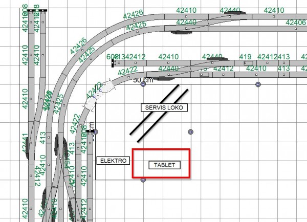

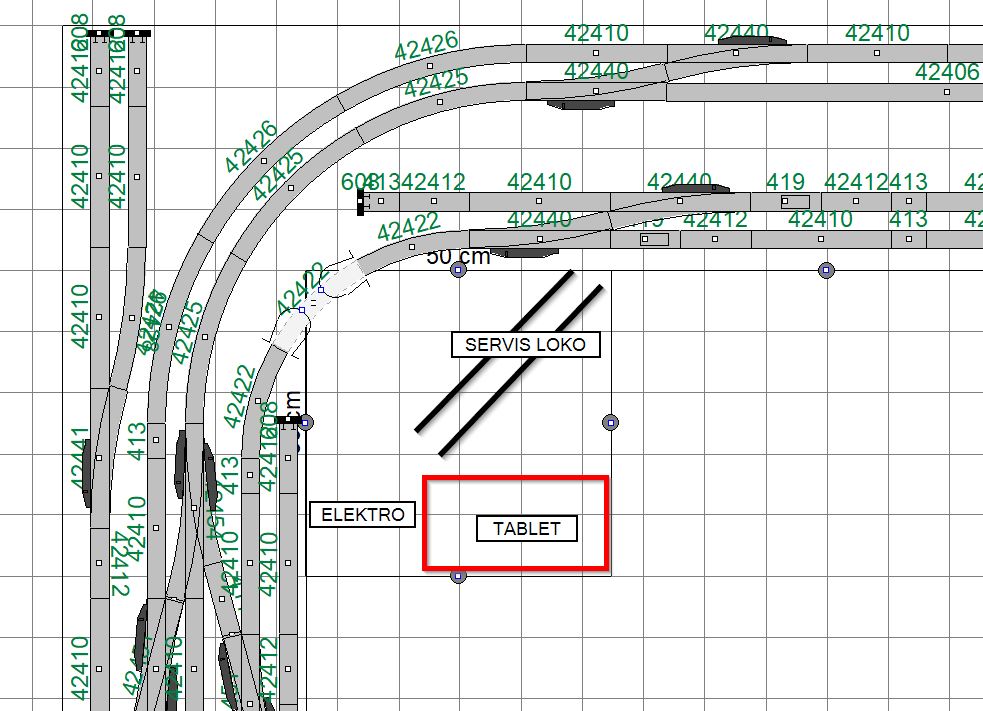

Tady je ještě malá úprava u "servisního rohu".

Příspěvekod Miloš_P » čtv 18 bře, 2021 3:10 pm
vojtas píše:Hele, a je nějakej důvod, proč segment se smyčkou nevyužít i shora? Kolejišti by to ve všech směrech výrazně prospělo.
Souhlasím s Vojtasem. Polička nebo držák na tablet se dá umístit kamkoliv a je škoda to dělat na úkor výrazně lepšího vzhledu kolejiště.
Na programovací kolej tam bude stejně málo místa. Pokud budeš např. ladit rychlosti a rozjezdové a brzdné křivky, tak potřebuješ kolej podstatně delší. Když jsem si zálohoval nastavení dekodéru přes JMRI Decoder Pro, tak mašina odskákala víc jak půl metru, než se všechno načetlo :shock: .
Lepší je použít, jako programovací, některou kolej ve stanici, která je přerušením obou kolejnic odizolovaná od zbytku kolejiště a připojuje se přes obyčejný dvoupólový přepínač na kolejový výstup centrály nebo k výstupu pro programovací kolej. Mašinu není potřeba nikam přendavat, stačí zajet na tu kolej, přepnout a programovat...
Berte to jako můj osobní zaujatý názor :D .
Miloš_P
Příspěvky: 745
Re: H0 kolejiště v obýváku
Příspěvekod jirkan » čtv 18 bře, 2021 7:53 pm
Pokud chceš použít smyčkový modul, tak ověř, jak bude reagovat při sunutí soupravy, abys nemusel dodatečně přemostit dvojkolí nějakým odporem. Upozorňuji, že ten modul budeš muset připojit v podstatě stejně, jak naznačil Milan.
Trochu mám zmatek z té vlečky nebo co je to. Proč je tam ten tunel? Na konci to vypadá, že je tam něco s dvojitou čelní rampou. Pokud to není RoLa, tak by asi bylo lepší řešení s boční a čelní rampou.
Čistě z estetických důvodů bych asi použil pro připojení do nádraží větší poloměr a druhou kolej bych připojil pravou výhybkou, což současně odstraní to provozně nepříjemné esíčko.

Příspěvekod fila256 » pát 19 bře, 2021 7:18 am
Souhlasím se všemi a vším, ale úpravy od Vojtas chápu jejich smysl, ale nelíbí se mi. Chápu i větší možnosti a nacpat tam budovu nádraží. Asi by se mi to i líbilo, ale musím si to nechat projít přádně hlavou, prostoru moc není.
K tomu rohu, máte pravdu, ale zase mám nějakou představu a možností moc nemám, poličky apod. s těmi počítám i tak, obývák bude celkově předěláván, než sem doputují rámy (čekám na nabídky od truhlářů, ale trvá to).
Smyčku a zapojení nebo posun v ní budu muset promyslet o víkendu, jak by to mělo být zapojeno. Pokud by to znamenalo výhybkou ovládat přepólování, to bych asi dal nějak, pokud to bude jako postoval Milan jen s pomocí dekodéru nebo i bez něj, taky si s tím pak nějak poradím. Tady určitě budu potřebovat poradit/potvrdit až ukážu zapojení.
Takže jdu přemýšlet a dnes nebo zítra pošlu další úpravy, možná i s variantou, alespoň částečnou, kterou postnul Vojtas.
Poslední věc od Miloš_P, řešení s programovací kolejí je super a použiji, na druhou stranu, potřebuji místo, kde budu mašinky čistit apod. můžu a i dnes dělám na PC stole, jen si to musím promyslet i vůči návrhu kolejiště. Přeci jen už nějaké zkušenosti mám (modelářím i s auty několik let) a místa je málo a chci mít pormyšleno do nejmenších detailů.
Díky všem a těším se na další připomínky až pošlu úpravy.

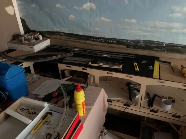

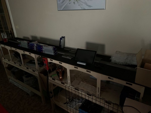

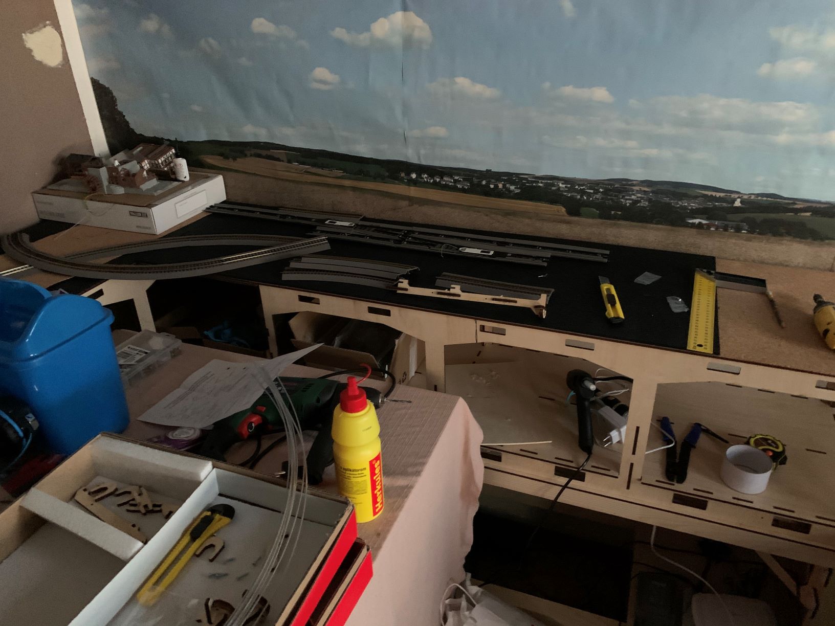

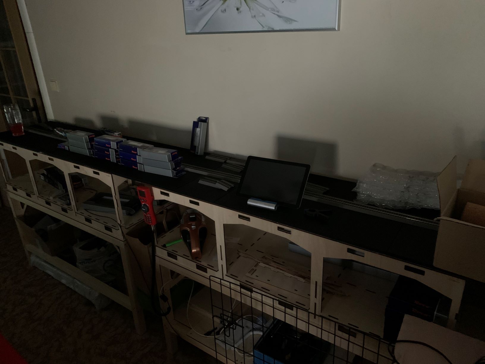

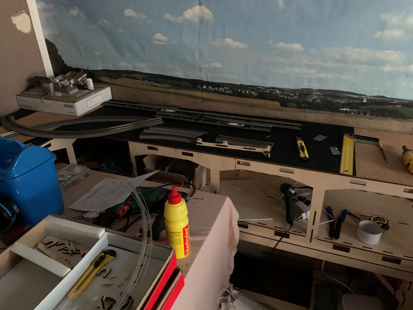

Ahoj všem po dlouhé době, ale mám spoustu novinek z přípravy a nyní již i stavby kolejiště.
Proběhlo několik zásadních změn a neměl jsem čas je tu postovat, na druhou stranu vaše rady a tipy nejen u mého vlákna, ale v celém fóru mi neuvěřitelně pomohli se posunout až tam kde jsem. V příloze par fotek a zatím jen v několika bodech zásadní změny:
Změna kokejiva na rocoline s podložím
Nebude uvrat resp smyčka okolo stoupání to bylo nejdelší rozhodování a hodiny strávené simulaci provozu a nakonec sem došel k závěru, ze stejně nemůžu nechat mašinky kroutit a naopak si užijí posun i ve skrytem nádraží. Více až se dostanu k postnuti finální verze plánu.
Rám - narazil jsem na hacker model a jejich i-track systém a jsem z toho nadšen. Rámy šli složit jednoduše skryta nádraží nebo deska pod stoupani(rondela) velice jednoduše slepit a pak vše jen napasovat. Největší obavy a nejvíc precizní práce bylo se samotným stoupání ale z dnešní výsledku jsem nadšen jen dodělám uchycení a fixaci na desce.
Další úpravy budou znatelne z plánu ale nic závazného tam není, dlouho jsem pracoval na navestdilech a dokumentaci ke kolejišti(také nahrání pro inspiraci až bude v publikovatelnem stavu) a řešil jsem zapojeni a rozvod dcc a napájení.
Hezky večer všem

Příspěvekod RadekH0 » pon 07 čer, 2021 4:25 pm
Stavebnice rámů vypadají zajímavě. Ovšem zjistil jsis, zda ti žebra rámů nevycházejí do obvodu výhybek? Snaž se v těchto místech mít co možná nejlepší přístup.

Příspěvekod fila256 » pon 07 čer, 2021 4:35 pm
Možná nerozumím ale rámy jsou široké 40cm jediné co jsem řešil byly oblouky a jejich prujezdnost ve skryté části kde je potřeba počítat s tím, ze plocha ve skryté části je o na každé straně o cca 2-3 Cm menší a tomu přizpůsobit vedení koleji. Zkusím dnes nahrát plánek z nej to bude možná pochopitelnejsi. Ještě světla výška je 30cm a stoupání je sítě na míru.

Příspěvekod JaroHo » pon 07 čer, 2021 4:59 pm
kolega myslel, pokud budeš dávat pod výhybky serva nebo zkrátka přestavníky zespod, aby ti to nevycházelo pod žebro-do příčky :mrgreen:

Příspěvekod fila256 » pon 07 čer, 2021 5:05 pm
Jo už chapu ale prestavniku jsou ve vyhybkach a ústavního příslušenství si poradim

Příspěvekod workous » pon 07 čer, 2021 8:20 pm
Zdravim, take používám prestavniky ve vyhybce, ale už se mi stalo, že se porouchal nebo mi do něj zateklo lepidlo a pak je třeba se do výhybky dostat - zkušenost...mysli na to...

Příspěvekod fila256 » pon 07 čer, 2021 8:25 pm
Jojo s Řím samozřejmě počítám přístupné je to v pohodě ale taky uvidím co a jak až budu reálné pokládat koleje to ostatně taky nějaký čas zabere:)
