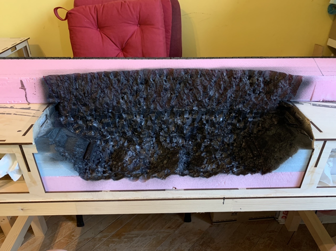

Příspěvekod Ove » čtv 23 zář, 2021 9:29 pm

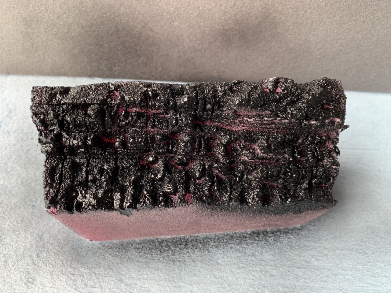

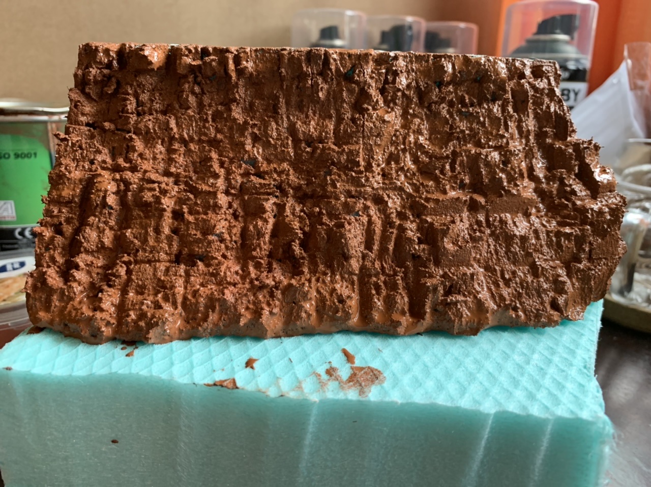

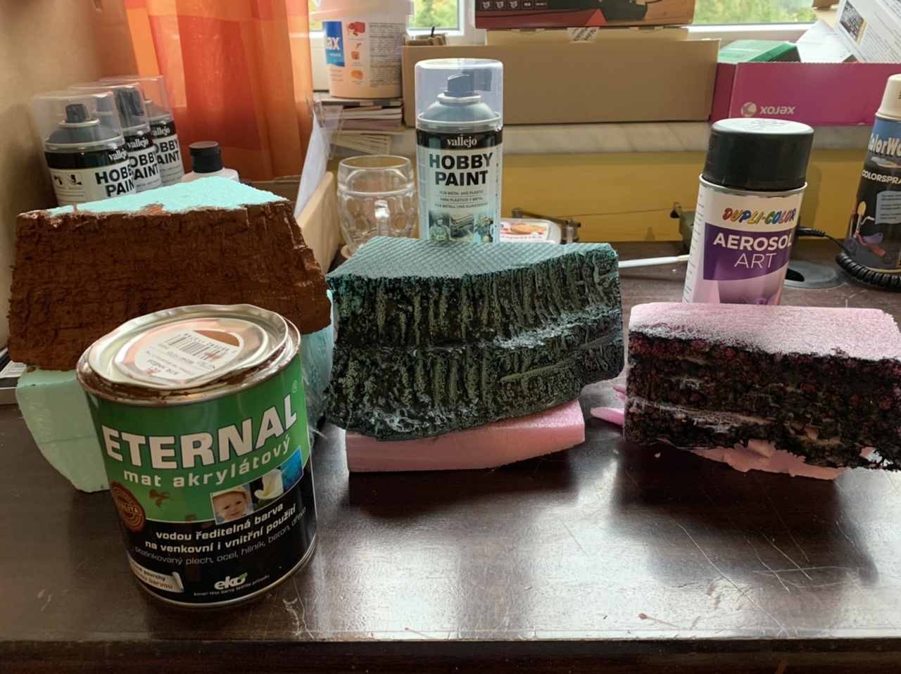

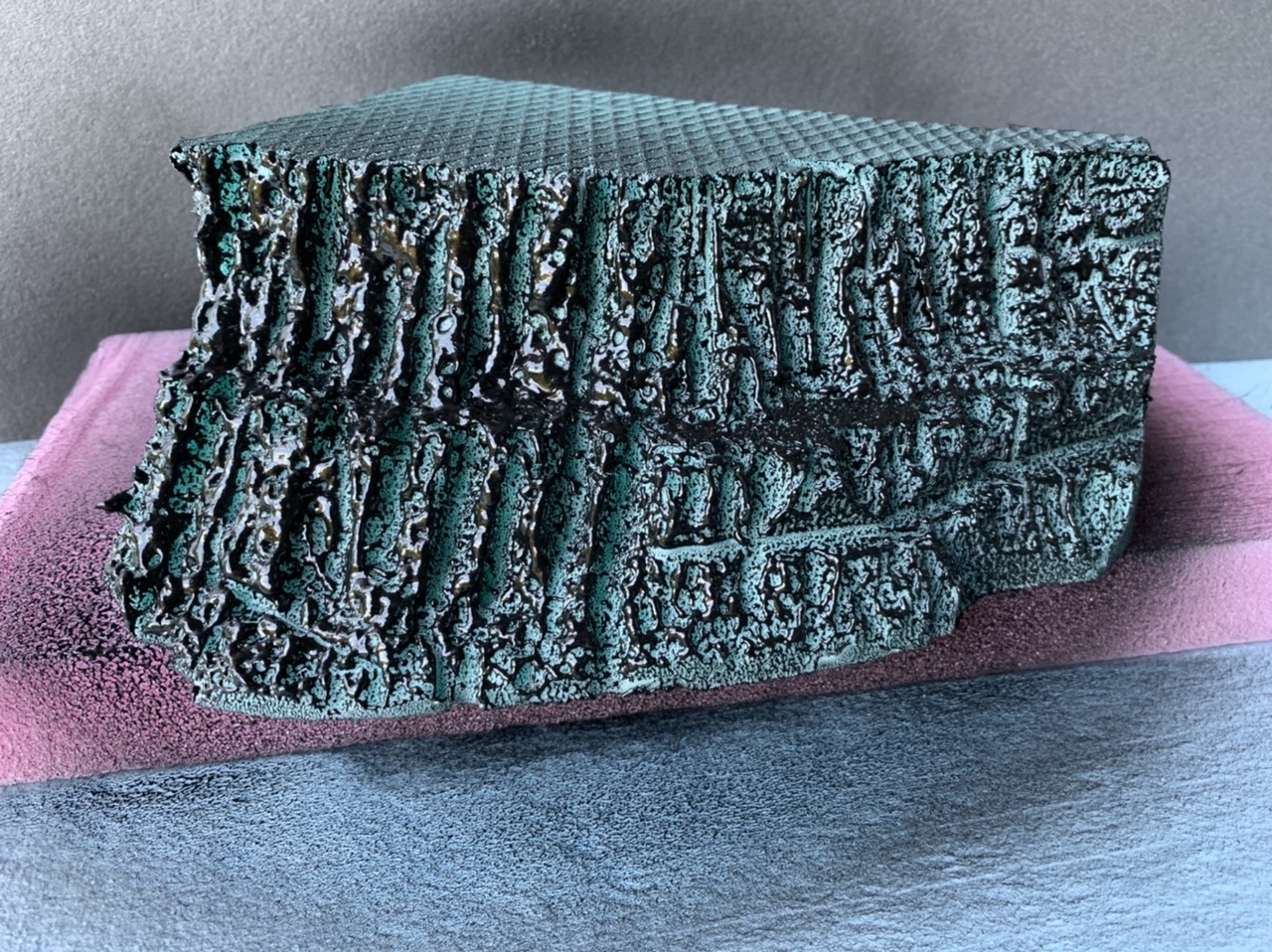

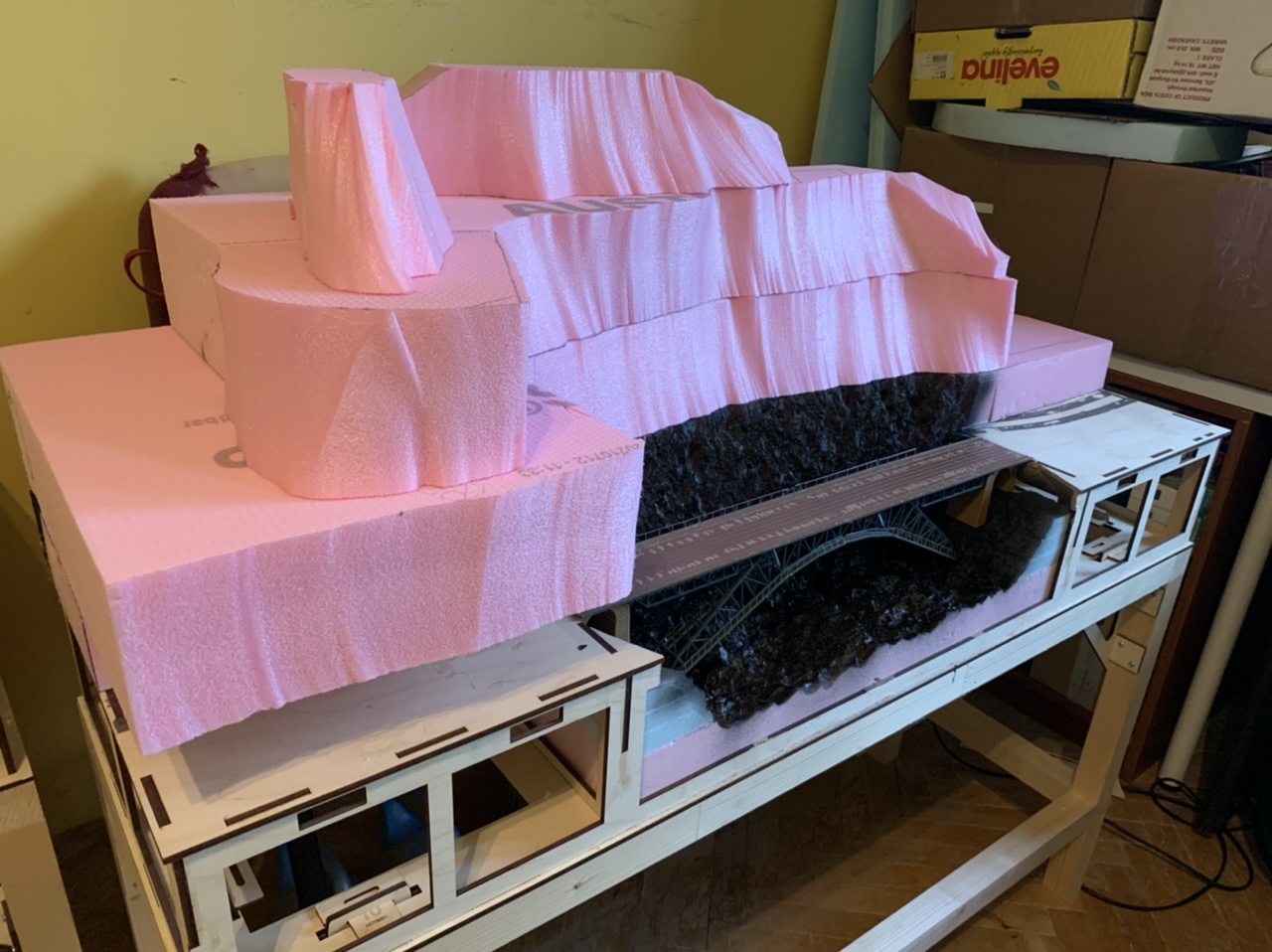

První pokusy o výrobu skal ze styroduru dle návodu na stránkách “Mnitka” (aneb žádný učený z nebe nespadl)
První pokus skončil fiaskem, DupliColor vyžral styrodur. Hobby Paint bez podkladu teče a nekryje, opravdu je potřeba použít jako základ Eternal, akorát musím koupit černý…

Příspěvekod Jirkátor » pát 24 zář, 2021 4:48 am
Ten poslední obrázek už nevypadá vůbec špatně.

Příspěvekod Ivan » pát 24 zář, 2021 6:44 am
Poslední je perfektní, horní dva mají dle mého velké rýhy. Jak píše mnitka, chce to zkoušet a brzy budeš profík jako on :wink:

Příspěvekod Ove » pát 24 zář, 2021 5:04 pm
ten první (napravo) vyžral aceton (nebo jinej sajrajt v barvě), poslední (nalevo) je podklad dle návodu Mnitky (akorát bude třeba ztmavit odstín) a prostředek je “patina” na ten Eternal…
O víkendu udělám správný postup a zveřejním výsledky…

Příspěvekod Ove » pát 24 zář, 2021 5:09 pm
Ivan píše:Poslední je perfektní, horní dva mají dle mého velké rýhy…
Jsem hlavně zkoušel barvení, jak kryjí styrodur, jestli netečou a nevyžírají ho, opracování styroduru bylo jen narychlo, aby trochu vypadalo jako skála…
Až zvládnu postup barvení, budu i skály vytvářet detailněji

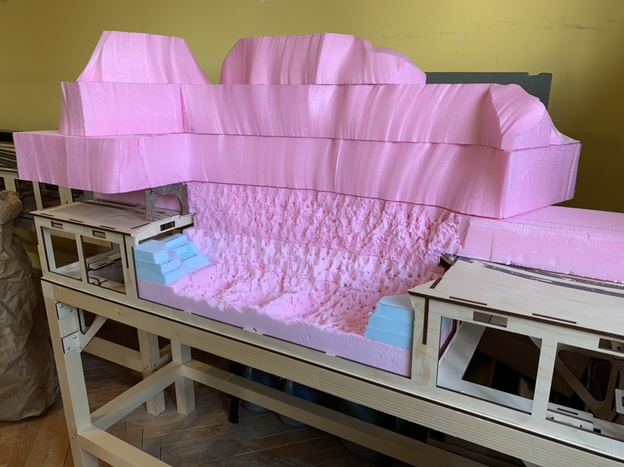

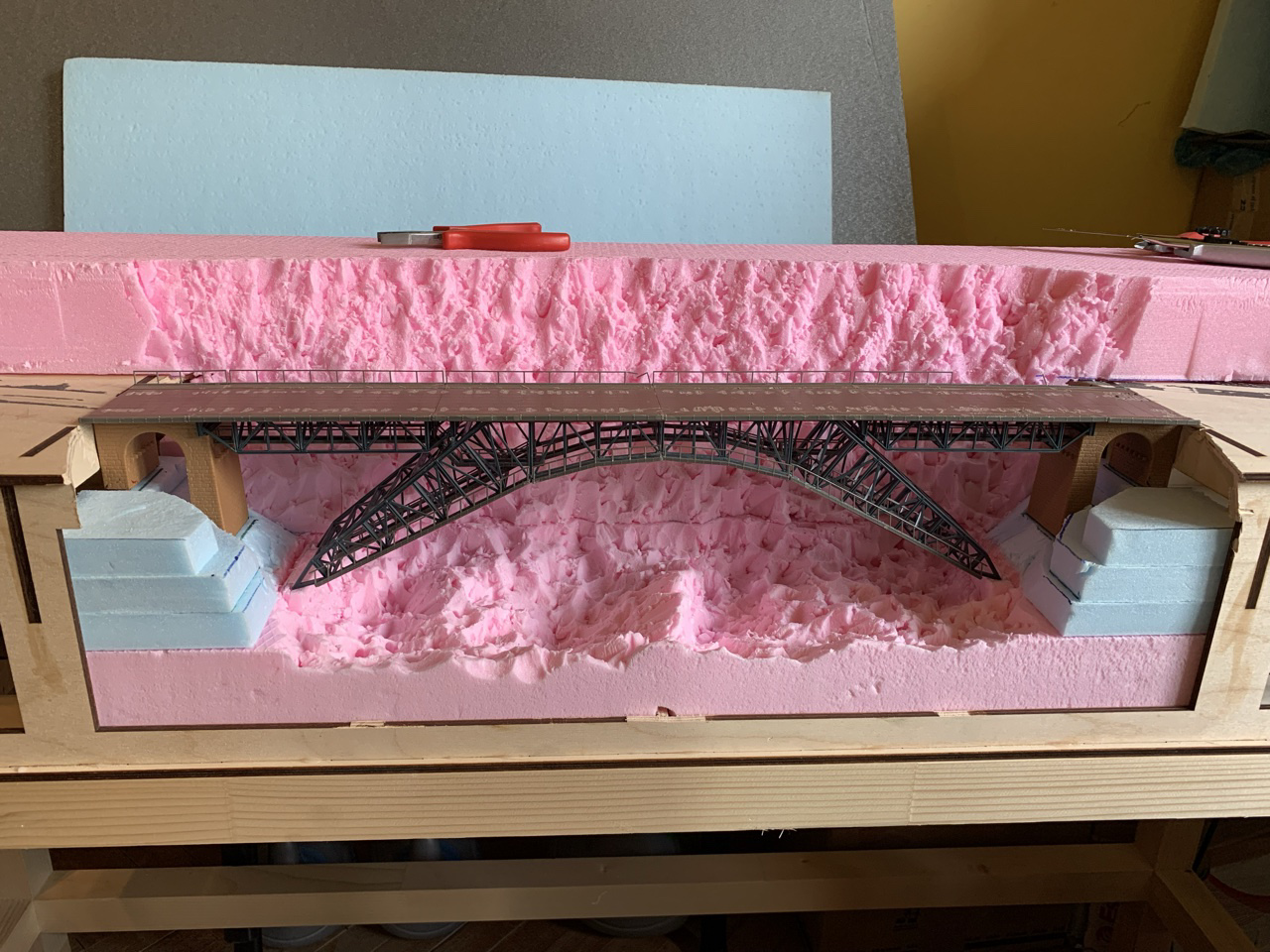

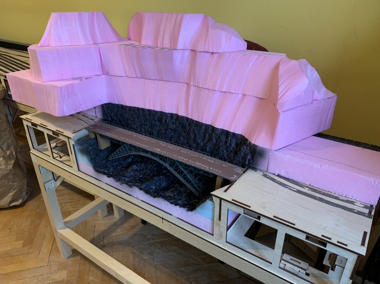

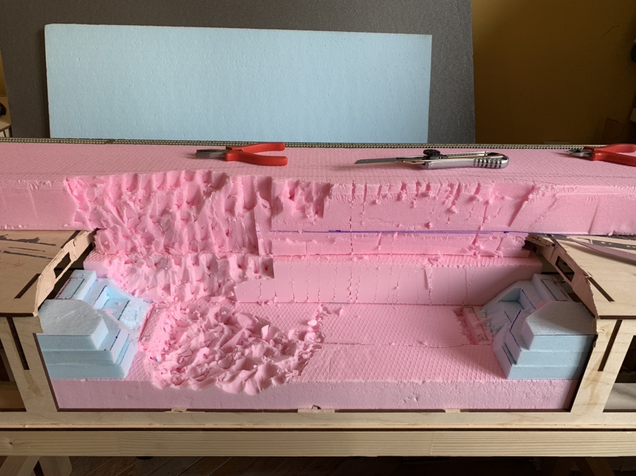

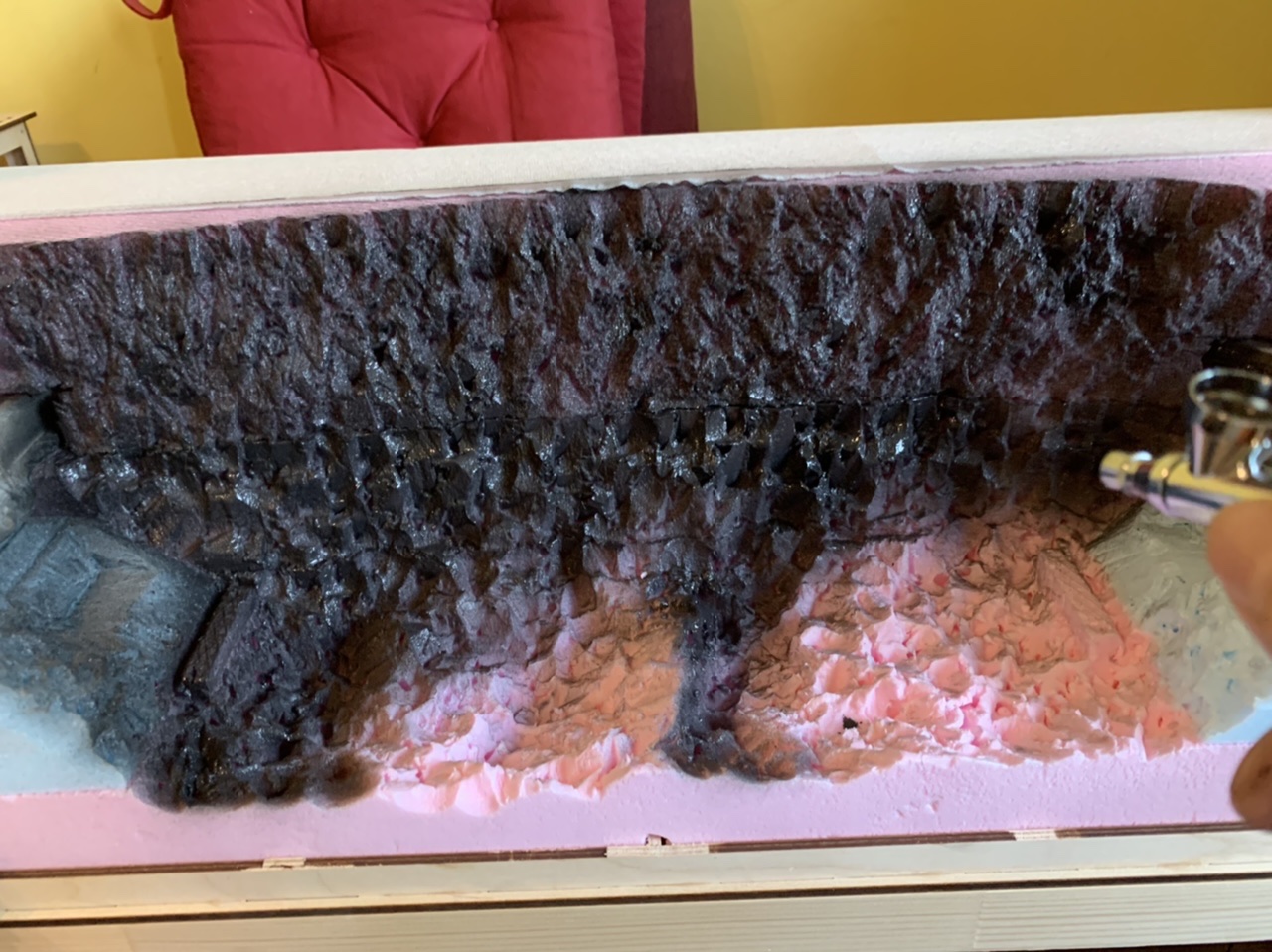

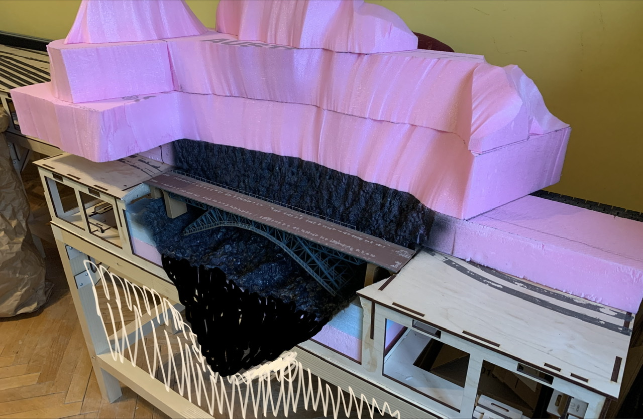

Příspěvekod Ove » úte 28 zář, 2021 6:16 pm
Dnešní pokus tvorby skalního masívu a snaha o napodobení reálného uložení mostu…
Ove

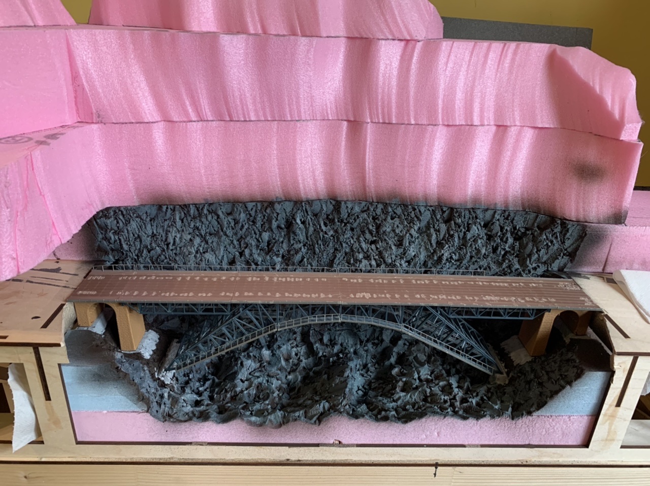

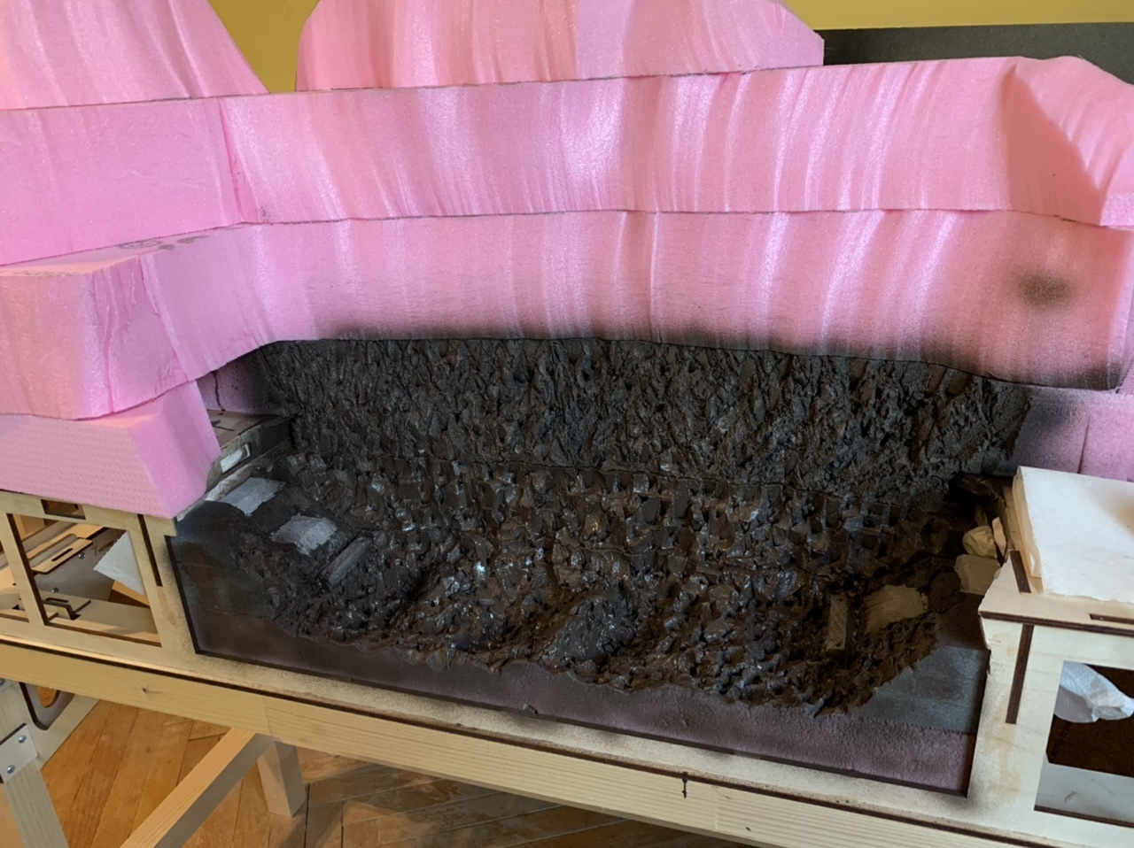

Příspěvekod Ove » úte 28 zář, 2021 6:21 pm
První podkladová vrstva barvena za použití stříkací pistole, čili také premiéra… A vzhledem k časové tísni (v pátek přijedou bagry pokládat koleje) takzvaně “na první dobrou…”

Re: eNdobona
Příspěvekod Ove » úte 28 zář, 2021 6:24 pm
Ale mně se to líbí (a mám radost jak malej kluk :) )

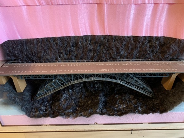

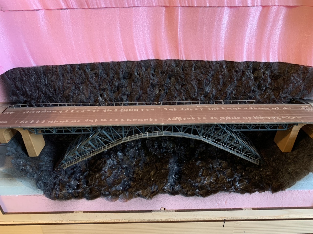

Příspěvekod Ove » ned 03 říj, 2021 4:34 pm
učím se “za pochodu”, páč prostě není čas… vidím tam spoustu nedostatků a chyb, ale schová to most a porost…
A další kopce by už mohly být lepší…

Příspěvekod Dusan » ned 03 říj, 2021 5:28 pm
Ono to nějak časem půjde. Zkus se víc inspirovat tou fotkou skutečnosti, kde ten most vede přes "průrvu", která se různě bortí a sype s časem. Ty jsi znázornil zatím spíš precizně odstřelenou skálu do pravidelného tvaru, jen proto, aby tam někdo mohl postavit most. Tak mi to připadá, ikdyž chápu, že jsi limitován hloubkou(šířkou) segmentu.
Tak ať se daří.D

Příspěvekod vojtas » ned 03 říj, 2021 6:22 pm
Já bych se vší upřímností vůbec nedělal dno údolí. Nechal bych tam černou plochu nebo nějaké "fotopozadí". přijde mi, že takovýhle most přes údolí sotva tak vysoké, jako je jeho konstrukce a takhle blízko skalní stěně by nikdy nikdo nestavěl.

Příspěvekod Ove » pon 04 říj, 2021 1:00 am
vojtas píše:Já bych se vší upřímností vůbec nedělal dno údolí. Nechal bych tam černou plochu nebo nějaké "fotopozadí". přijde mi, že takovýhle most přes údolí sotva tak vysoké, jako je jeho konstrukce a takhle blízko skalní stěně by nikdy nikdo nestavěl.
já dokonce plánoval, že to jednou pod mostem rozřežu, nalepím pár dalších vrstev styroduru a udělám prohlubeň hlubší, prostoru je tam dost a místo na práci taky…

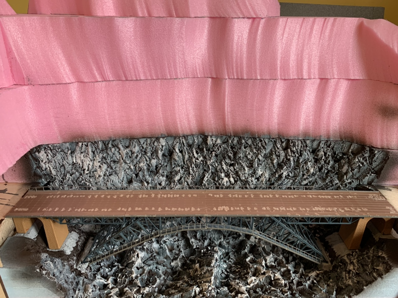

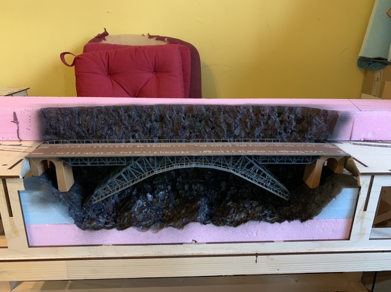

Příspěvekod Ove » pon 04 říj, 2021 8:21 pm
opakování je matka moudrosti (a zejména zkušeností), takže opět zpět základní nátěr a zítra znovu barvení, tentokrát ovšem vynechám modrou z tónování a bude jen mix šedá a bílá…

Příspěvekod mnitka » úte 05 říj, 2021 7:21 am
Ove píše:opakování je matka moudrosti (a zejména zkušeností), takže opět zpět základní nátěr a zítra znovu barvení, tentokrát ovšem vynechám modrou z tónování a bude jen mix šedá a bílá…
Pěkný den, již delší dobu sleduji zdejší výrobu skal a mám několik poznámek.
1. Na skutečném místě jsem byl a v údolí teče řeka a tuším tam i vede cesta (silnice). Přítomnost vody i když jen při jarních táních bych doporučoval naznačit, situace tak bude odpovídat skutečné přírodě.
2. Za mostem by mělo být více prostoru (pokud to technicky jde), tak aby pohled do těchto míst umožňoval co největší perspektivu. Větší hloubku prostoru lze naznačit, členitostí , barvami a nebo zmenšujícími se prvky které poutají pozornost diváka (stromy, keře, skalní bloky).
3. Základní barvu skal bych samozřejmě volil šedou, nikoli však namíchanou pouze z bílé a černé! Taková barva by byla příliš chladná a zářivá. Použil bych třeba odstín RAL 7034.
Pokud je barvu třeba míchat, míchal bych z bílé, černé a tónoval bych zelenou, hnědou, žlutou, červenou dle osobního pocitu nebo podle kamene doneseného z přírody.
4. Samotnému tvarování bych ještě dal čas a trénoval bych. Vyplatí se to!!!
