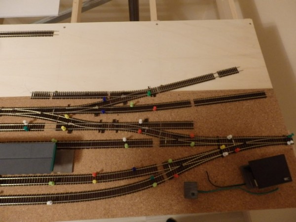

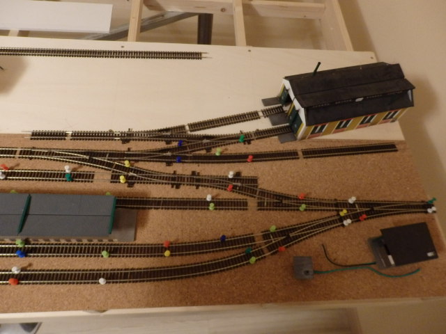

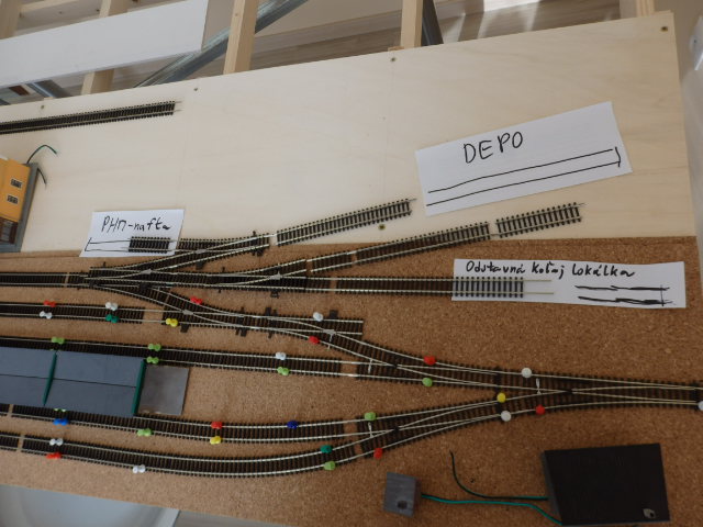

Stále rozmýšľam nad tým pravým zhlavím.
Nechcem posúvať depo a koľaje na druhý modul.
Chcem čo najmenej prechodových koľají na druhý modul koľajiska.
Prikladám ešte dve nové fotky pravého zhlavia.
Alt.1 vložené veľké depo s 2-mi státiami, pod depom odstavná koľaj pre lokálku,
naľavo od depa tankovanie nafta PHM.
Alt.2 vpravo jedna koľaj pre jednomiestne malé depo(musím niečo kúpiť), pod ním tiež odstavná koľaj lokálky
a pred depom vľavo tankovanie PHM.
Ľavé zhlavie už nechávam tak, nebudem s ním špekulovať. :)
Mirec
Alt.2 koľaj na jednomiestne depo
Alt.1 osadené dvojmiestne depo
Mirec

Příspěvekod Jirkátor » úte 02 lis, 2021 7:39 pm
Ta 2. varianta je opravdu nesmysl, zkus si představit jak budou jezdit na tu úplně zadní kolej.

Příspěvekod Mirec » úte 02 lis, 2021 8:49 pm
To máš teda pravdu, až teraz som si uvedomil, že dostať sa na druhú koľaj depa by bol problém...... :)
Stále uvažujem ako to doriešiť, ostáva mi len verzia s ,,jednokoľajným,, menším depom.
Aj tak som sa skôr prikláňal k tejto alternatíve. Nebude to tam všetko tak natlačené....
Postavené veľké depo nejako využijem na druhom moduly.

Příspěvekod Radek Strnad » úte 02 lis, 2021 8:57 pm
Pro tankování bych použil tu kolej vedle depa. Ten druhý návrh je špatný. Co nakonec opravdu použít trojcestnou výhybku? Šetří místo. Hlavní kolej a odbočka doprava by vedly k depu a pravá odbočka za depo. Před tu trojcestnou bys musel vložit krátký oblouček, abys depo natočil trochu "nahoru".

Příspěvekod Ivan » stř 03 lis, 2021 9:18 am
A co to vzít za druhý konec, a to doslova, a remízu dát do koncové sanice lokálky?
Příspěvky: 2496
Re: Mircove nové koľajisko TT
Příspěvekod jurazbabic » stř 03 lis, 2021 11:34 am
A což takhle:
1) místo výh 4 a 5 (počítáno z prava) použít angličana
2) přehodit 6 a 7 - odbočení do depa více vlevo - delší koleje v depu.

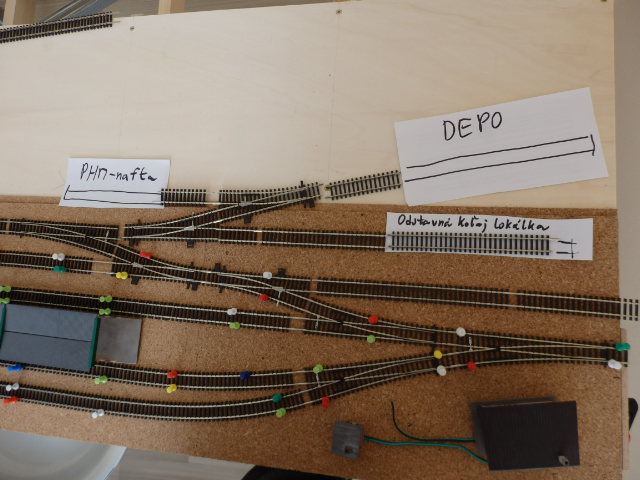

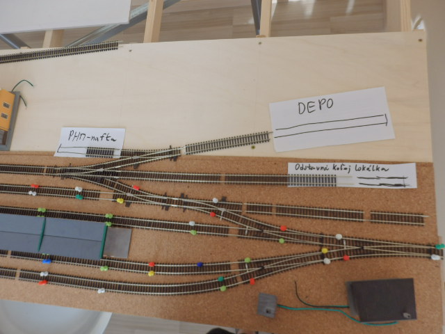

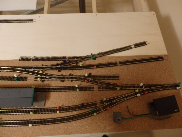

Příspěvekod Mirec » sob 06 lis, 2021 4:44 pm
Ďakujem kolegovia za postrehy,návrhy a pripomienky.
Stále sa rozhodujem na rozložení koľají toho pravého zhlavia.
Veľké depo som sa nakoniec rozhodol použiť na druhom module v koncovej stanici.
Na tento modul budem musieť dokúpiť nejaké menšie jednomiestne depo pre lokálku.
Prikladám foto troch alternatím, nad ktorými uvažujem.
Čo poviete?..................
Mirec
Alternatíva tretia s ešte jednou doplnenou odst. koľajou...
Alternatíva druhá s trojcestnou výhybkou...
Alternatíva prvá...

Příspěvekod Jirkátor » ned 07 lis, 2021 8:01 am
Jak pravil klasik: víc kolejí, víc Adidas :D
Já bych šel do té první možnosti, ale vím, že ne každému se líbí trojcestné výhybky.

Příspěvekod Mirec » ned 07 lis, 2021 3:53 pm
Ahoj Milan,
Tvoj návrh stanice, čo si mi načrtol (ináč ešte raz veľká vďaka ) som si prešiel zľava/zprava :)
videl som aj tú vloženú krátku koľaj. Ja som všetko položenie koľají posunul čo najviac vpravo,
aby som získal čo najviac dĺžky staničných koľají. Nevadí že tá prvá výhybka EW2 bude na hrane modulu.
Skúšal som osadenie prestavníka MP1 a je to OK. Preglejka pod koľajami je zdvihnutá nad základným
rámom o 6 cm a na pravý bok, ako bočné čelo modulu bude ešte prilepená 6mm preglejka.
Táto bude zvrchu orezaná-kopírovať bude budúci vrchný terén krajiny.
V preglejke budú otvory na vodiče a samozrejme aj skrutky (tie budú aj v základnom ráme) na spojenie s druhým modulom.
A ešte Tvoj odborný názor, do ktorej alternatívy depa by si išiel Ty???............. :)

Příspěvekod milan ferdián » ned 07 lis, 2021 4:14 pm
Mirec píše:Ahoj Milan,
Ahoj Mirec, když máš upevnění přestavníku takto vyřešeno, tak moji poznámku neber v potaz :wink: .
Mirec píše:A ešte Tvoj odborný názor, do ktorej alternatívy depa by si išiel Ty???............. :)
Mirec
Velmi záludná otázka :lol: . Především se budu dívat na nakoupený vozový park. Jaké lokomotivy mám k dispozici pro provoz na lokálce a podle druhu trakce se rozhodnu :wink: .

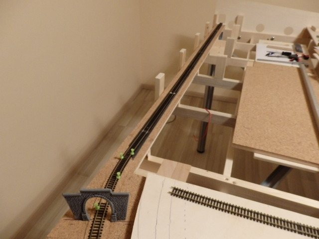

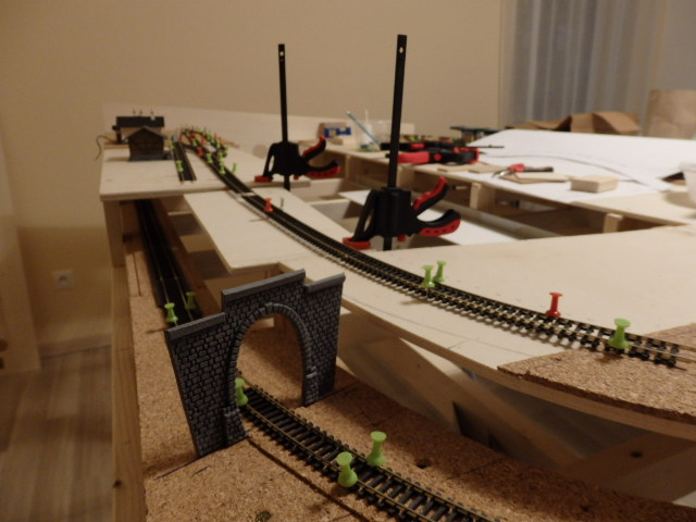

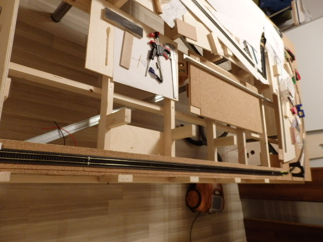

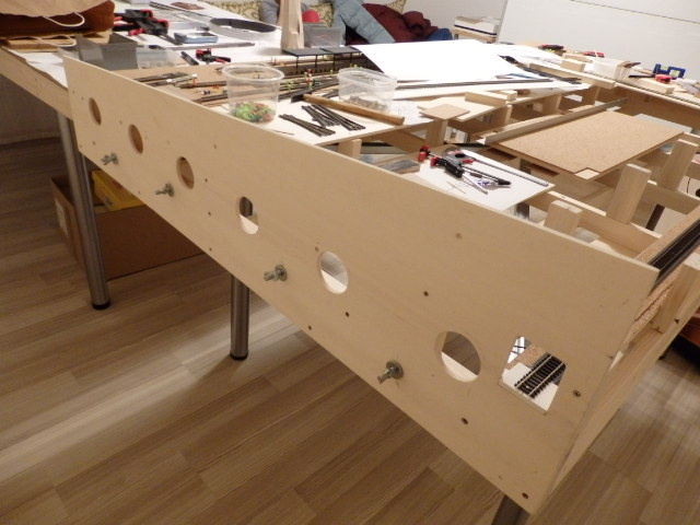

Příspěvekod Mirec » stř 15 pro, 2021 8:12 pm
Tak po nejakom čase prikladám pár foto zo stavby.
Teraz dorábam ,,hrubú,, stavbu zadnej časti prvého modulu.
Osadil som aj bočné spojovacie čelo. Také isté bude aj na druhom module.
Týmito dvoma čelami budú spolu zoskrutkované obidva moduly.
Spodná zadná koľaj bude pokračovať do skyťáku na druhom module.
Mirec
Pohľad na zadnú spodnú časť modulu
Spojovacie čelo s otvormi na kabeláž
Spodná koľaj do skyťáku v druhom module
Mirec
