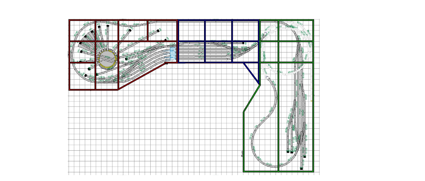

Příspěvekod ondřej001 » ned 11 dub, 2021 7:16 am
návrh rámu hoblovaná lať 100x20mm. Skládá se ze 3 ks rámů.

Příspěvekod HonzaM » ned 11 dub, 2021 7:27 am
Na řadě míst máš výhybky v mistě žeber, někde dokonce v místě spoje rámů. Je to Tvé první kolejiště, nebo už nějakou zkušenost ze stavby máš?

Příspěvekod ondřej001 » ned 11 dub, 2021 7:47 am
HonzaM píše:Na řadě míst máš výhybky v mistě žeber, někde dokonce v místě spoje rámů. Je to Tvé první kolejiště, nebo už nějakou zkušenost ze stavby máš?
Rám jde sice pod vyhýbkama, ale né v místě přestavníků. Kolejiště bude druhé po 30 letech :D

Příspěvekod sidlo » ned 11 dub, 2021 8:04 am
Už jsi stanovoval výšky kolejí a tomu odpovídající stoupání? Mě to moc nevychází.

Příspěvekod ondřej001 » ned 11 dub, 2021 8:28 am
sidlo píše:Už jsi stanovoval výšky kolejí a tomu odpovídající stoupání? Mě to moc nevychází.
stoupání 1/30
SN 0.
HN +35.
stoupání z levého zhlaví HN +35 -- + 207 na VN a klesání ve spirále na 0 s vjezdem do SN

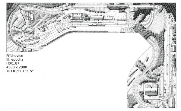

Příspěvekod ondřej001 » ned 11 dub, 2021 8:33 am
Sandy píše:
ondřej001 píše:
Sandy píše:Nechci do toho kecat, ale Milan F. musí spát hlubokým zimním spánkem....
Jinak už by musel konstatovat, že to "pseudodepo" je pěkná blbost. :roll:
Hm. námět je přímo od Milana
No, to mě dost překvapuje, protože Milan je na tohle dost "pinktlich".
Vždy razil zásadu "logiky" v procesu zbrojení (odpopelnění, odkalování, zauhlování apod). Většinou na koleji na příjezdu do depa. I když "doba parní" minula, tak kolejové schema zůstalo (jen uhlí vyměnila nafta).
Nevím, jestli by navrhl angličana se dvěma krátkými kusými kolejemi. Ani jedna nedává smysl. Třeba. :roll:
Příchovice DF.jpg (61.54 KiB) Zobrazeno 6471 krát
ondřej001
Příspěvky: 361
Bydliště: Mnichovo Hradiště
Re: Kolejiště HO 4500x2800 do L
Příspěvekod Sandy » ned 11 dub, 2021 8:35 am
No jo, no. Každý své zásady někdy porušíme.... :oops:
Sandy
Příspěvky: 1580
Bydliště: Černošice
Příspěvekod ondřej001 » ned 11 dub, 2021 8:39 am
Myslím, že to v tomto případě není o zásadách, ale o námětu, který vycházel od amatéra (mě) a Milan to v rámci možností naladil. Pokud s tím máte tedy někdo problém, obracejte se na mne. Děkuji

Příspěvekod workous » ned 11 dub, 2021 9:06 am
ondřej001 píše:dík za překreslení, je vidět, že oproti původnímu návrhu je změna v rozměrech.
Ahoj je to ode mne jen pokus zda se to vejde do tvého rozmeru zbytek si musíš doladit sám.......myslím, ze Milan vi co navrhuje.
Držím palce

Příspěvekod Vladimír_B » pon 12 dub, 2021 3:15 pm
Sandy píše:
ondřej001 píše:Vždy razil zásadu "logiky" v procesu zbrojení (odpopelnění, odkalování, zauhlování apod). Většinou na koleji na příjezdu do depa.
1. uhlí mezi paprsky není nic exotického, Žatec, Horažďovice předm... V obou případech se tam i zbrojilo. Hop měli sice výtah u vodárny před točnou na příjezdu, ale dalo se zbrojit i na těch paprscích. V Žatci měli EDK. Důvod je ten, že potřebujete obrovské zásoby uhlí a taky se domnívám, že dbali na to, aby se uhlí zdělalo. Osobně bych z popelové koleje udělal spíš druhou kolej na točnu místo toho napojení z levého zhlaví. Možná by se to tam dalo nahňácat za sebe popelka a výtah. A jestli by někomu chyběl šturc na popelák, tak bych ho napojil rovnou z točny. Ano, je s tím složitější manipulace, ale pokud tam nebudete mít Vssa, ale 2n uhlák taxe Vám to na točnu s 700 vejde... A taky se neodváží denně.
Mě osobně tam spíš nesedí to naftové hospodářství, kort bavíme-li se maximálně o ranných padesátých letech. Při velkých odběrech by se jednalo spíš o tankování z cisterny (Rakovník). Otázkou taky může být k čemu tam je, když tam pomálu ani ta M484.1 nezajede, vejde se na točnu? A ano M484.1 vydržely do poloviny šedesátek, za to Kolíny byly rády, že přežily nejmenovaného truhláře a to jestli vůbec.
2. ad. křižovatková výhybka a šturc - říká se tomu odvratová kolej a na ní by stejně nemělo nic stát. Viz. třeba Smíchov a napojení ze společného nádraží ku Vyšehradu... A ano na odvratu na plynárně v Plzni stáli Štokři čekající na škrtátko a poslední cestu, ale je to vlečka...
Vladimír_B
Příspěvky: 1234
Příspěvekod ondřej001 » pon 12 dub, 2021 4:42 pm
Zatím přemýšlím zda by nestačila vyhýbka na místo angličana k popelové jámě - odpadla by tím, ale kusá kolej k budově nádraží.
To naftové hospodářství bude spíše olejové s panem olejářem s hadrem v ruce a jedna stabilní cisterna na čepování malé diesel šibovací lokomotivy.
