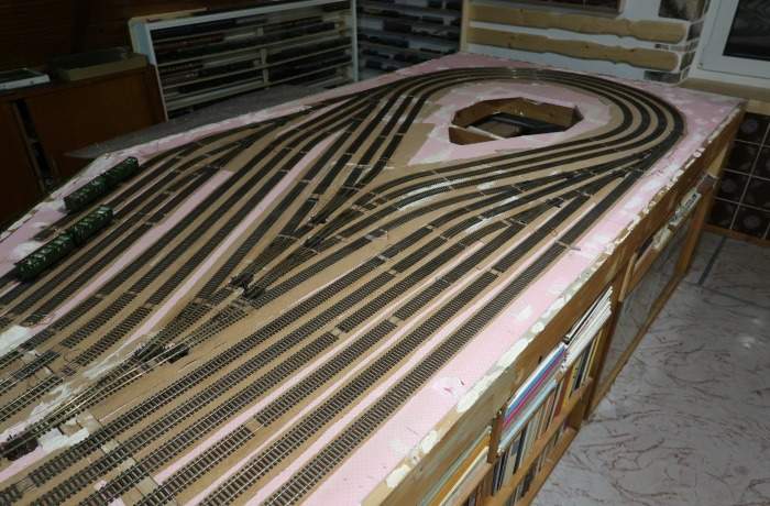

Do kolejiště vyjela těžká technika. Všechny stoupací tratě jsou srovnány do základní desky.

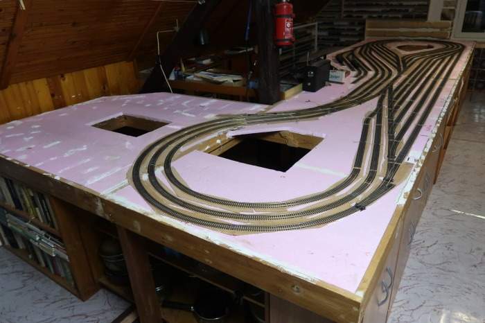

Příspěvekod Tempotaxi » pon 08 úno, 2021 12:35 pm
Těžká technika zase zaúřadovala a staré kolejiště už prostě není.
A to jsou ještě schované dva rámy pod kolejištěm 800x2000.

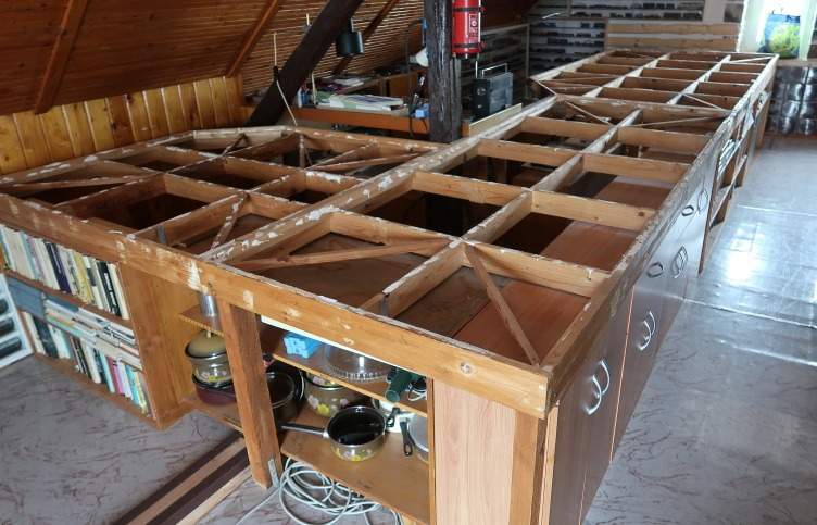

Příspěvekod Tempotaxi » pon 08 úno, 2021 12:52 pm
Skříňky jsou výsuvné, jedna knihovna je výsuvná, dvě knihovny jsou na pevno.
Z druhé strany jsou dvě skřínky na pevno.
Rám má nohy, sešroubované do podlahy. Skříňky, knihovny, jsou také sešroubované, podlaha + rám kolejiště.
Tohle ani výbuch PB nezdolá.

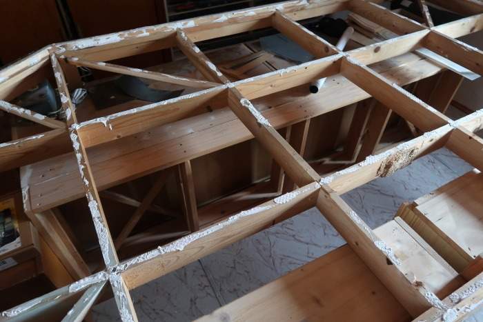

Příspěvekod Tempotaxi » pon 08 úno, 2021 1:08 pm
A zde jsou schované dva rámy ze starého původního kolejiště.
Dva rámy 800x2000.

Příspěvekod Tempotaxi » pon 08 úno, 2021 5:26 pm
chameleon píše:Aha, to koukám. Já myslel, že tahle spodní část bude skryťák a to plánované nádraží nad tím :D :D
Ano to byl skryťák.
Jenže je kolejivo Peco, a když se dají pod výhybky přestavníky, tak to zabírá nějaký prostor. Ve skryťáku to nevadí, Ale když se vystoupá do 10 cm, tak přestavníky vadí. A na tak velké spodní kolejiště je potřeba se tam i vejít, dělat opravy a čistit.
Výhybky jsem moc nepoužíval a přesto u jedné výhybka prasklá pružinka, což je demontovat výhybku, opravit a znova namontovat. Teďka to šlo, ale když bude druhé patro, tak je to neřešitelný problém. Tohle vydrželo několik let a až dnes dozrál čas pustit se do demontáže.
Pokud by se do toho nešlo, tak druhé patro by muselo být ve výšce 20 cm. Což by byla jízdní vzdálenost soupravy 20 a 25 metrů. Takže na jedno otočení by souprava ujela skoro 50 m.
A to by byla katastrofa pro hnací stroje.
