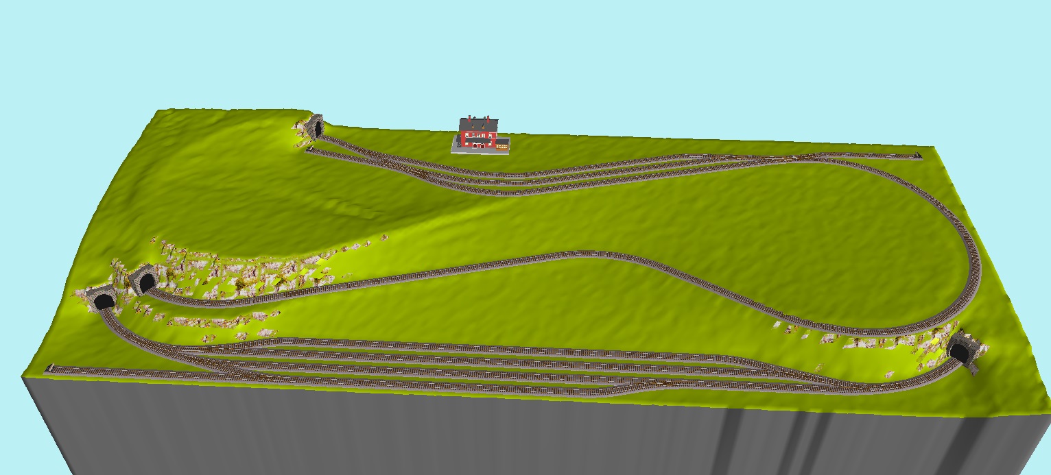

Příspěvekod Dancer » úte 01 pro, 2020 11:31 pm

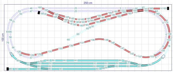

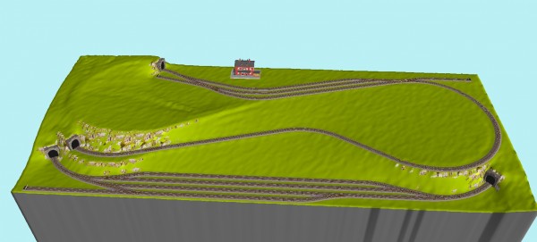

Tak konečně po x hodinách se mi podařilo udělat spojky ze všech tunelů do SN. Z vrchní stanice se stala smyčka. Jen na třech místech je nejmenší průjezdný profil 56 mm. Snad to bude stačit.
TT, centrála RB1110, sw- Traincontroller 7 gold

Příspěvekod vojtas » úte 01 pro, 2020 11:45 pm
Jen předělej toho angličana na pravém zhlaví horní stanice. Dej jen jednoduchou výhybku z krajní koleje. Tohle je relativně mesmysl. Jinak je to super, možná bych ještě prodloužil ten pravý horní tunel, ať nejsou portály nad sebou.

Příspěvekod Trixt » stř 02 pro, 2020 6:36 am
Jen malá připomínka k tvaru horního nádraží. Michal navrhl dvě rovinky spojené obloukem. Navrhl to tak proto, abys mohl připojit lokomotivu na kterémkoliv konci vlaku (například při přepřahání lokomotivy). Ty jsi posunul oblouk na jednu stranu. To způsobí, že na této straně lokomotivu nepřipojíš. Určitě ne s novými spřáhly Tillig. Vyzkoušej si to.
P.S: 56 mm průjezd bude stačit, jen si tam zrovna udělej lyžinu pro případ, že bys chtěl jezdit v budoucnu s elektrickými lokomotivami se zvednutými pantografy

Příspěvekod HonzaM » stř 02 pro, 2020 7:26 am
Záleží na tom, zda má majitel v plánu zde realizovat posun nebo objíždění soupravy, vzhledem k šířce kolejiště tam nebude dobrý přístup a při umístění předního nádraží takto těsně u kraje nebude snadné se nad kolejiště nahnout. Mám kolejiště širokě jen 60 cm a i tak už se mi stalo že jsem porazil vlak na krajní koleji když jsem se nahnul nad kolejiště, abych vrátil na koleje vlak u zadní strany. Nádraží v plynulém oblouku bude vypadat o třídu lépe a přirozeněji, tak jak je situován například Tanvald, než přímé úseky s ostřejším obloukem uprostřed. Předpokládám že Michal to nádraží takto navrhl jen proto, že Wintrack neumožňuje do návrhu dát mírný oblouk tvořený flexi kolejí.

Příspěvekod Trixt » stř 02 pro, 2020 9:36 am
HonzaM píše:Záleží na tom, zda má majitel v plánu zde realizovat posun nebo objíždění soupravy, vzhledem k šířce kolejiště tam nebude dobrý přístup a při umístění předního nádraží takto těsně u kraje nebude snadné se nad kolejiště nahnout
Jen bych připomněl, že Dancer má na lokomotivách osazena digitálně ovládaná spřáhla, takže s nakláněním nemá problém. A co se týká vlastního naklánění, tak ani v tom z vlastních zkušeností problém zatím problém nevidím. Navíc plánuji všude nainstalovat rozpojovače. ;)
HonzaM píše:Nádraží v plynulém oblouku bude vypadat o třídu lépe a přirozeněji, tak jak je situován například Tanvald, než přímé úseky s ostřejším obloukem uprostřed. Předpokládám že Michal to nádraží takto navrhl jen proto, že Wintrack neumožňuje do návrhu dát mírný oblouk tvořený flexi kolejí.
Wintrack umožňuje vytvořit jakýkoliv oblouk a určitě dle toho, co Michal ve Wintracku vytváří, by to zvládl. Jinak ano, plynulý oblouk je přirozený, jen musí mít poloměr hodně nad metr, aby spřáhnutí ještě fungovalo (mám tak hlavní stanici, ale s poloměrem 4,5 metru). Ten metr je jen odhad a určitě bych si to otestoval, než bych nádraží takto zrealizoval. To přepřáhnutí lokomotivy dává totiž zase bohatší možnosti provozu, takže bych ho předem nezavrhoval. ;)

Příspěvekod lajblt » stř 02 pro, 2020 2:07 pm

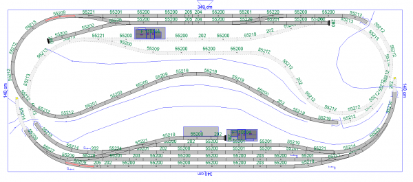

Před asi pěti lety jsem navrhoval pro jednoho kolegu ze zdejšího fóra podobné kolejiště, jen ve velikosti HO na kolejivu Piko HO A-track o rozměrech 340*140. Lokálka vyrazila z odbočné stanice do vrcholové a když objela, co měla, vrátila se zase do odbočné stanice - také stejným tunelem, kterým do ní odjela. :)

Příspěvekod vojtas » stř 02 pro, 2020 4:07 pm
Já tyhle obnažené vratné smyčky nerad. Je divný, když vlak projede horní stanici jen jednou a magicky se objeví otočený ve spodní. Návrh michala šuhajdy mi přijde daleko elegantnější.

Příspěvekod Martin Justiz » čtv 03 pro, 2020 10:35 am
vojtas píše:Já tyhle obnažené vratné smyčky nerad. Je divný, když vlak projede horní stanici jen jednou a magicky se objeví otočený ve spodní. Návrh michala šuhajdy mi přijde daleko elegantnější.
Mě se zase víc líbí to Lajbltovo akorát v horním nádraží přidat kolej

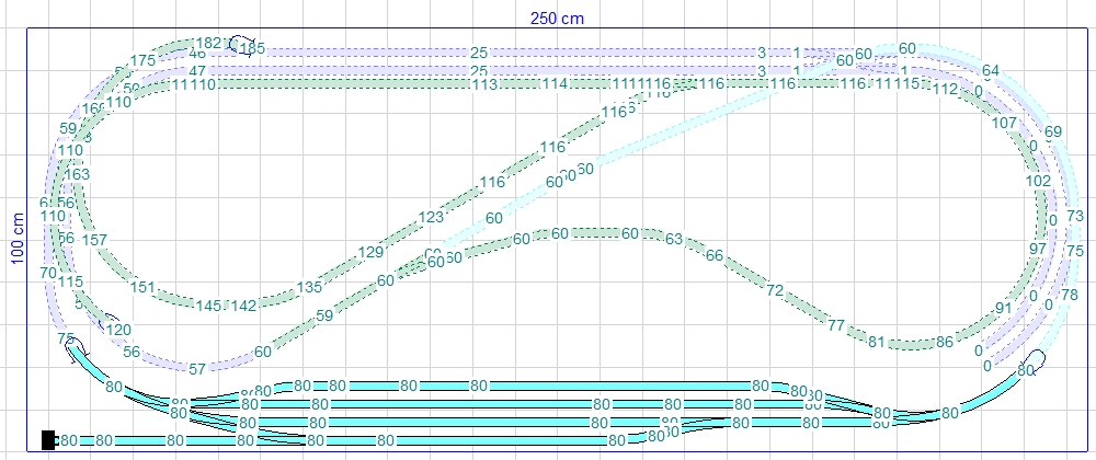

Příspěvekod Michal Šuhajda » čtv 03 pro, 2020 3:10 pm
Mě to přijde už překombinované a zahození výborného nápadu variability kolejiště, který mě tak nadchnul na konci minulé stránky. :(
Jestli správně vidím, přímé jízdy mezi viditelnými stanicemi a vlastně jsi udělal každou stanici v samostatné smyčce.
Podle mě to komplikuje kolejiště a ve výsledku nepřináší moc pozitiv. Navíc ta tmavozelená skrytá trať se v zadní části vlní jak lochneska.
Ten oblouk v horní stanici je hodně ostrý a řekl bych, že celou stanici lámeš zbytečně ve velkém úhlu. Zkusil bych tak poloviční úhel a dvojnásobný poloměr :wink:
Kusou kolej vpravo nahoře napoj z manipulační koleje, ne z angličana z hlavní trati, jak píše vojtas. Na druhém konci bych se na kusou kolej vybodnul, úplně zbytečně Ti ubírá délku koleje.
PS: Taky nemám rád, když je z jízdy viditelnou částí vlaku poznat, že jede ve smyčce.

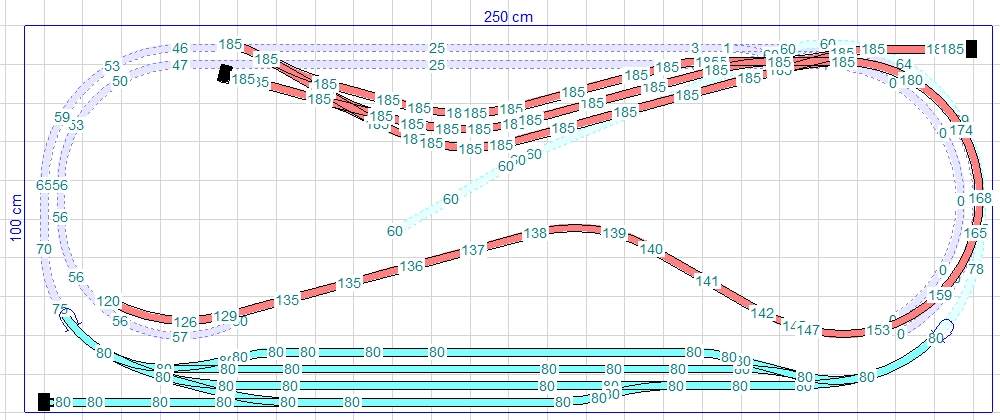

Příspěvekod milan ferdián » pát 04 pro, 2020 8:59 am
Jen krátce. Nejlepší návrh kolejiště od Michala Š. Máš prozatím na výběr.
1) Michalův projekt
2) Židenice hl.n. (2550 x 850) na DF
3) Strančice (1850 x 1110[1410]) upravit dle délky, hloubky a námětu/ na DF
Poznámka:
29.listopadu,2020 6:27 pm/přílohy
Dvě chyby - koleje vedoucí vedle sebe jako paralelní nemohou mít výškový rozdíly
1 - 64 - 69
2 - 144 - 147 /Nevejde se opěrná zeď/
1.prosince,2020 11:31 pm stejná chyba 65 - 56
Všechny popsané chyby mají společné nedodržení NEM 103, protože se jedná o samostatné tratě. Nezmiňují se ani o NEM 112, protože R310 a R353 položené vedle sebe (paralela) vylučují provoz vozů skupiny C (vaše milované vozy "Y").
Řešení:
Posunout osy kolejí od sebe na hodnotu 16 (E/NEM 103) + 36 (B1/NEM102) = 52 v obloucích.
Příklad:
R353 - 52 - R310 / poznámka - tam kde se předpokládá opěrná zeď mezi kolejemi, např. viditelná a skrytá trať, doporučuji zvětšit osy kolejí /
-m-

Příspěvekod Dancer » stř 09 pro, 2020 9:20 pm
Děkuji za poznámky. Ten odstup kolejí mě vůbec nenapadl. Budu tedy počítat v oblouku s minimální vzdáleností os 52 mm.
Zkouším to překreslit, ale nemůžu se do toho napasovat. Chtěl bych zachovat funkci 2 smyček a možnost otáčení souprav v SN. Prostě, abych se mohl rozhodnout, kde mi vlak vyjede z SN a nebyla mu rovnou určena trasa. Bohužel, jak mají obě smyčky jiný směr rotace a jinou výšku, tak mi vždy někde nevyjde průjezdný profil. Ještě se zkusím dostat do SN jinou cestou. Ještě mám dotaz ohledně stoupání. Snažím se ho dělat do max. 4%. Je to tak v pořádku, nebo bych mohl mít problém třeba s 742 a dvěma vozy?

Příspěvekod HonzaM » stř 09 pro, 2020 9:55 pm
Ve stoupání 4% mám problém s RailJetem taženým Taurusem, pokud je v celé délce, tedy se sedmi vozy. To ale u Tebe nehrozí. Překvapivě jsem měl ale problém na vedlejší trati, jeden úsek nevyjel Lint, přestože ostatní vlaky tam neměly problém.

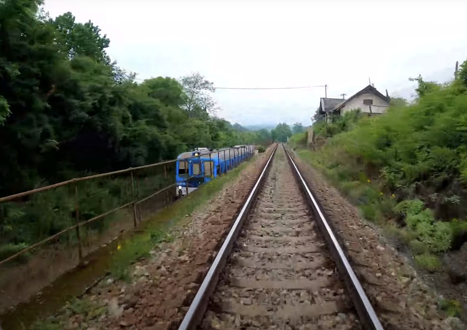

Příspěvekod Trixt » čtv 10 pro, 2020 7:09 pm
Ještě k výškovému rozdílu jednotlivých kolejí. Zaujal mě tento pohled, který je čerpán z https://pohledzvlaku.cz/?trat=brno-hl-nadrazi-jihlava
