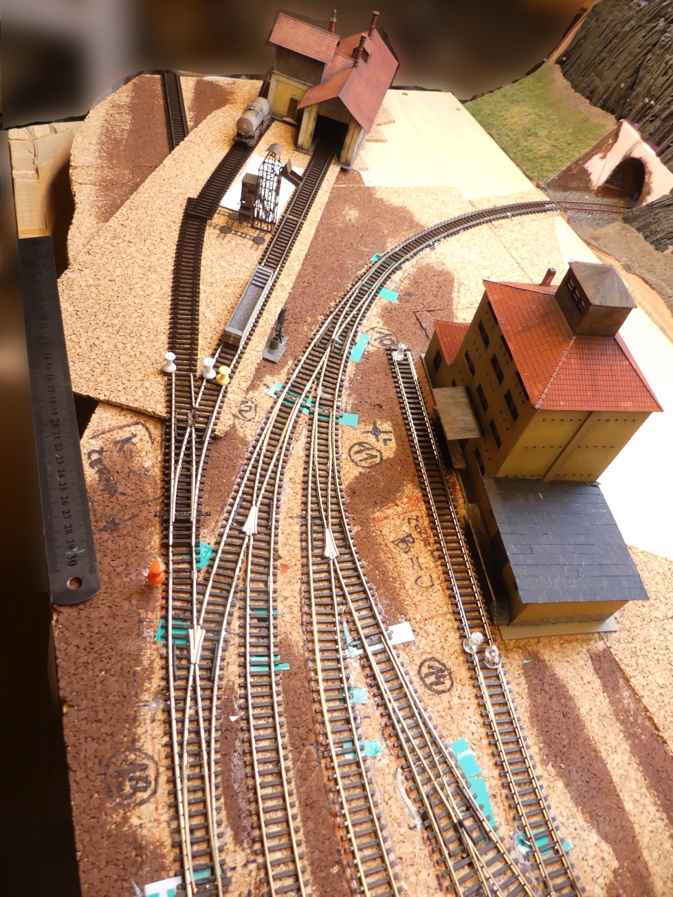

Děkuju M. Šuhajdovi, Zlámalíkovi a _It_ za podněty, využiju je. Zkusil jsem tedy sestavu zjednodušit, na jednu kolej k remíze (jáma + voda a dále uhelný výtah a skládka uhlí) a druhou kolej zásobovací, s cisternou. Původní idea byla, že dvojcestná výhybka nahradila původní malou točnu u lokálkové remízy; potřeboval jsem se vejít do krátkého prostoru. Ale když jsem znovu zkoumal mně dostupné podklady, tak opravdu jsou původní návrhy příliš rozsáhlé vzhledem k velikosti a významu stanice... to mi nedošlo. Navrhované rozmístění jsem trochu zpřeházel s ohledem na dostupný prostor. Mezi popelem a uhlím je kus volného místa a cisterna je na druhé straně než popel. Co si o tom myslíte? Děkuju.

Výhybka č. 13 je oblouková, nebo jen klame objektiv? Asi do ní nechceš vrtat, ale ta levá za ní vypadá divně. Vyměnil bych č. 13 a tu za ní za obě dvě pravé, výtopna se tím pádem fous přiblíží k trati a u okraje ti zbude víc místa. Nebo aspoň tu novou dej symetrickou, aby se to tak nelomilo. Ale uvidíš, co na to znalci provozu a reálií, já jsem šestiepošník :-)

Zlámalík má pravdu, chtělo by to víc stočit k trati. Ten strážní domek bych dal někde na širou trať a místo ní by stačila jen užší boudička pro výhybkáře. Pak by se to nemuselo takhle lámat ke kraji. Výhybka 13 vypadá opravdu obloukově, proto tam ani nepůjde ta oboustranná. Za 13 tedy zkus symetrickou, jak to vyjde...

Takhle by to vypadalo pokud vyměním v depu levou výhybku za pravou (obojí EW1). Remíza je teď o fous blíže k trati. Dál už bych jí neposouval, cílem je aby zůstala v "prvním plánu" tedy v úrovni nádraží a za ní zůstal ještě nějaký prostor, aby to mělo při čelním pohledu aspoň trochu hloubku. Přidal jsem rozpracovaný zadní segment, je tam místo tak na úzkou příjezdovou cestu a hned za ní už je skála. Taky mi přišlo dobré zachovat nižší objekty (uhelné figury) před vyššími (remíza) z pohledu diváka (jak naznačoval Zlámalík) a tudíž bych tohle uspořádání asi už nechal.
A ještě mám dotaz: depo je zaústěno do dopravní koleje. Má být v místě červeného špenlíku výkolejka? Děkuju za všechny připomínky a rady.

Depo zaústěné do dopravní koleje? Myslel jsem, že tohle je někde v minulosti stránek vyřešené a je manipulační.
No nevadí, může být dopravní a bude tam výkolejka v místě červeného špendlíku.
Ale nyní... depo/výtopna má mít oddělený prostor pro manipulaci, tak aby nenarušovala provoz ve stanici, což v tomto případě v přítomnosti té výhybky hned u výkolejky nebude možné.
1. nechat to tak, neb v době výstavby se počítalo s posunem na zásobovací kolej jednou za čas a posun v rámci depa (odstavení lokomotiv v přestávkách mezi výkony na tu zásobovací kolej) nebude.
2. přesunout výhybku mezi uhlí a popelovou jámu a tím vznikne prostor pro nerušené přejíždění lokomotiv z koleje na kolej v rámci depa bez nutnosti volat výpravčímu o odemčení výkolejky.

Hezkým praktickým příkladem je Vršovické depo. Z jedné strany zaústěno do stanice přes st. "U" -kryto výkolejkou a ranžírkou. Od Edenu taktéž-výkolejka, ranžírka -bývalé st. "6". Když jsem na Účku kdysi sloužil, bylo zcela běžné provádět posun jen za první veksl do depa, tedy jen kousek do dopravní koleje a zpět do depa. Tedy ok, jenv případě Mankoviček musí výpravčí počítat s místem pro posun z/do depa.
