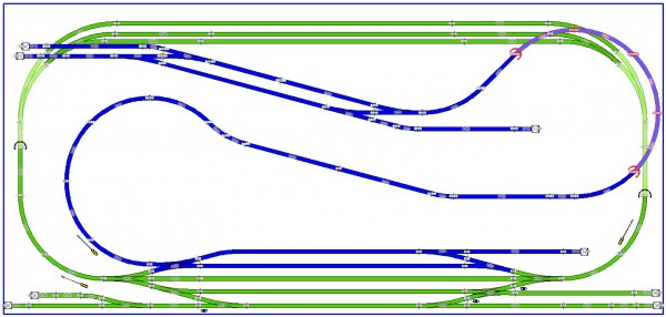

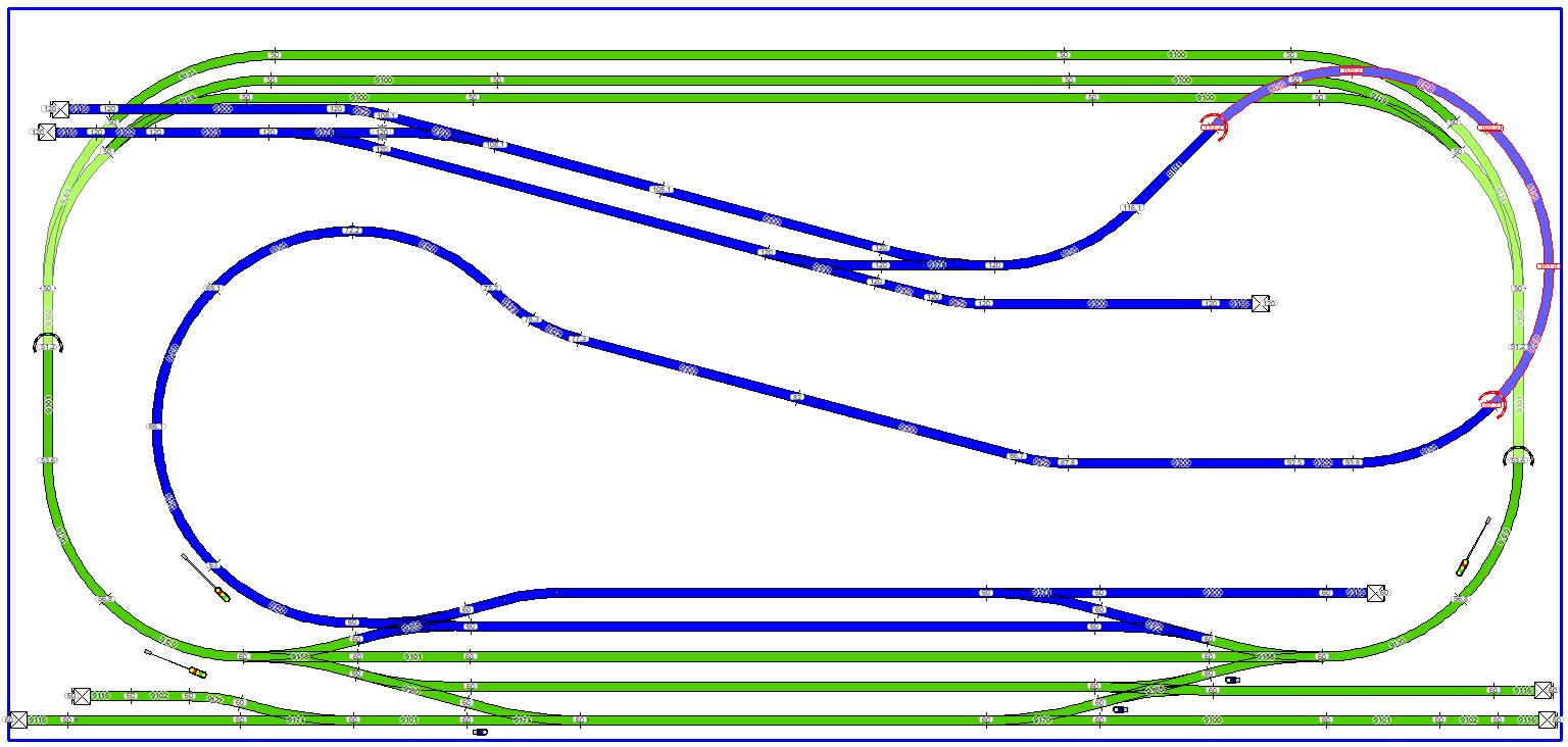

Re: Jirkátorovo kolejiště 1500x750 N
Příspěvekod Miloš_P » pon 23 bře, 2020 2:35 pm
Ve skrytém nádraží by koleje měly odpovídat nejdelší koleji ve viditelné stanici. Takže podle mě jsou zbytečně dlouhé. Ve skryťáku není kolejí nikdy dost. Tři koleje je pořád málo. Nebál bych se přidat další, třeba i kratší pro odstavení krátkého manipuláku nebo motoráku. Pokud bude sryťák dobře přístupný, uvažoval bych i o několika kusých odstavných kolejí pro samotné vagóny. Manipulák nabere vozy z vedlejší tratě a z dolního nádraží, odjede do skryťáku, tam je odstaví na kusou kolej, připojí jiné a do viditelné části se pak po čase vrací s jiným nákladem. Na svém kolejišti jsem něco takového přistavoval a dost podstatně to obohatilo provoz. Taky bych horní stanici doplnil ještě o jednu manipulační kolej nebo vlečku, aby to co se tam přiveze bylo kam odstavit.
Příspěvekod Jirkátor » úte 24 bře, 2020 3:44 pm
Chlapy, nedělejte z toho zase takovou vědu, stavím to pro malého kluka. Toho nějaký reálný provoz vůbec nezajímá, on si jen chce jezdit s vláčkama. Pochopitelně že nechci jen nějaký přitroublý ovál, ale zase s rozumem, nebude to klubové kolejiště.
Příspěvekod Michal Šuhajda » úte 24 bře, 2020 4:08 pm
Jak jsem psal životnost kolejiště jako hračky je omezená, pokud nebudeš postupně doplňovat deti :D . Tedy už teď to stav tak, abys nemusel masivně přestavovat. Miloš je (podle stránek) zdarný příklad, jak se kolejiště změní.

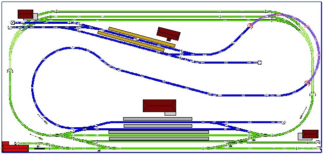

Myslím že tento rozsah bude muset stačit, je to 9 klasických výhybek k tomu ještě 4 obloukové, 2 křižovatkové a 2 trojcestné a to už bude něco stát, když k tomu ještě nandám všechny ty DCC fičurky a serva k výhybkám, tak vůbec nevím, kdo to celé zaplatí a vy mi chcete dát do toho mého "odkryťáku" další koleje. Taky mi musí zbýt něco na vozový park, abych měl nakonec taky čím jezdit. ;)
Pomalu bych hlásil finál s rozvržením kolejí. Předělal jsem vjezdové zhlaví horní stanice dle Ivanova návrhu a líbí se mi to víc. Kolej se vyhrabe ze 6 cm na 12 cm což je nakonec 23 promile a víc prostě s těmi oblouky nejdu.
Takhle nějak mám první představu o budovách.
Nahoře malá dřevěná bouda s telefonem a čekárnou, sypaná nástupiště a skladiště s rampou. Dole menší staniční budova s ústředním stavědlem, panelová nástupiště, skladiště s rampou a vlevo remíza s jámou a vodní jeřáb.
Příspěvekod Michal Šuhajda » stř 25 bře, 2020 9:26 am
jaké používáš kolejivo a poloměry oblouků?
Zkoušel jsem si to cvičně nakreslit ve WT v kolejivu ROCO (výhybky 15°)a vychází mi v odbočné stanici kraťoučké koleje.

Příspěvekod Jirkátor » stř 25 bře, 2020 10:33 am
V podstatě s vámi všemi souhlasím, ale jen připomínám, že bydlíme 4 lidi v paneláku ve 2+1 a tak jsem rád alespoň za toto. A to navíc bude kolejiště sklápěcí ke zdi (jinam a jinak ho nedám). Nějaké rozšiřování tedy nepadá v úvahu, natož moduly (kde bych je skladoval?). Kolejiště bude v dětském pokoji, a( bohužel) se do té malé místnosti musí vejít i dva psací stoly, skříně, palanda a to kolejiště. To jen jako poznámka k nějakému budoucímu rozšiřování.
Ohledně budoucího provozu: Zatím si syn na stole skládá ovál s dvoukolejnou stanicí a jedním šturcem, nejvíc ho baví, když vezme brejlovce a pořád dokola s ním šíbuje vozy. V tom problém nevidím. Co bude za pár let, neví ani on sám, natož my všichni sami. Jediné, o čem jsem přesvědčen, je fakt, že u toho vydrží dlouho - je to "postižení", které geneticky zdědil po tátovi :D
K délce kolejí v "odkryťáku": radši je udělám delší než staniční - líp se do nich bude trefovat.
Délka kolejí v horním nádraží bude cca 35cm. Víc než mašina se třemi vozy nebo motorák (nedělá někdo digitální 810 v enku?) tam stejně jezdit nebude.
Plánované je to ze standardního kolejiva FLM Picolo, tak snad ví co vyrábí. Po tom co mám teď doma to jezdí v pohodě.

Příspěvekod Ivan » stř 25 bře, 2020 2:36 pm
Já myslím, že na dětské kolejiště je to pěkný plánek. Dvojkolejka by se dětem asi zavděčila, ale já ji na svém dětském neměl a vydržela mi dlouho. Důležité je, že máš-li dvě děti tak je potřeba jezdit ve dvou najednou, což lokalka splní. Desiro bude ideální.
Možná mi připadají na dětské kolejiště zbytečné jeden šturc vpravo dole a teď druhý u remízy vlevo dole, zas si tam může vyhrát tatínek.
