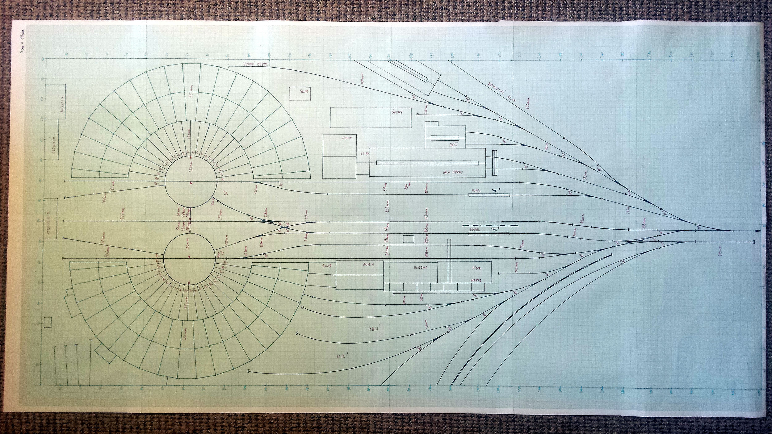

Příspěvekod Michal Dalecký » ned 03 lis, 2019 6:35 pm
Tak namalováno. Jdu dělat šablony 1:1 a pak se uvidí kolik prostoru bude na depo třeba. Třeba se někomu taky bude hodit plánek ......

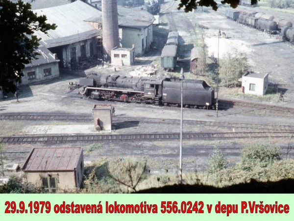

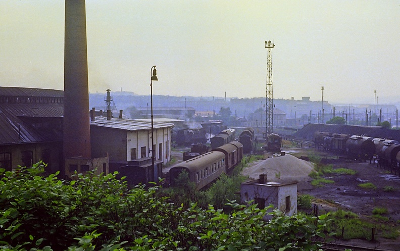

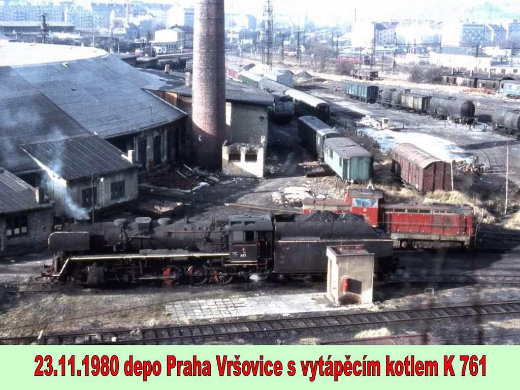

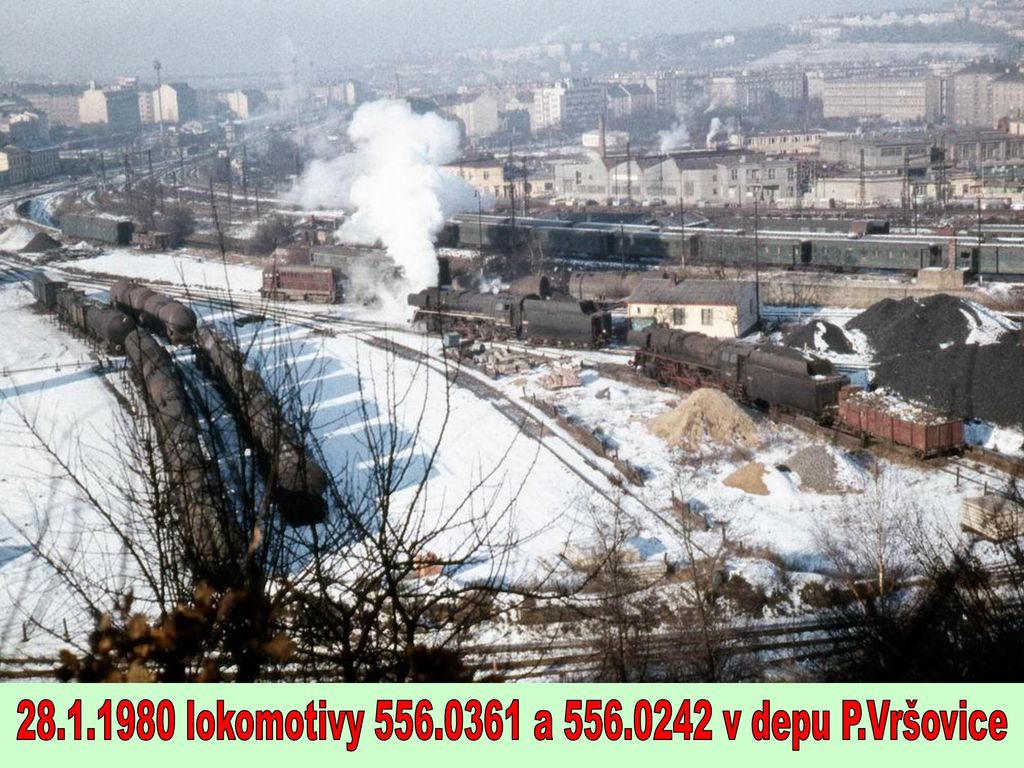

Příspěvekod Michal Dalecký » stř 06 lis, 2019 7:47 pm

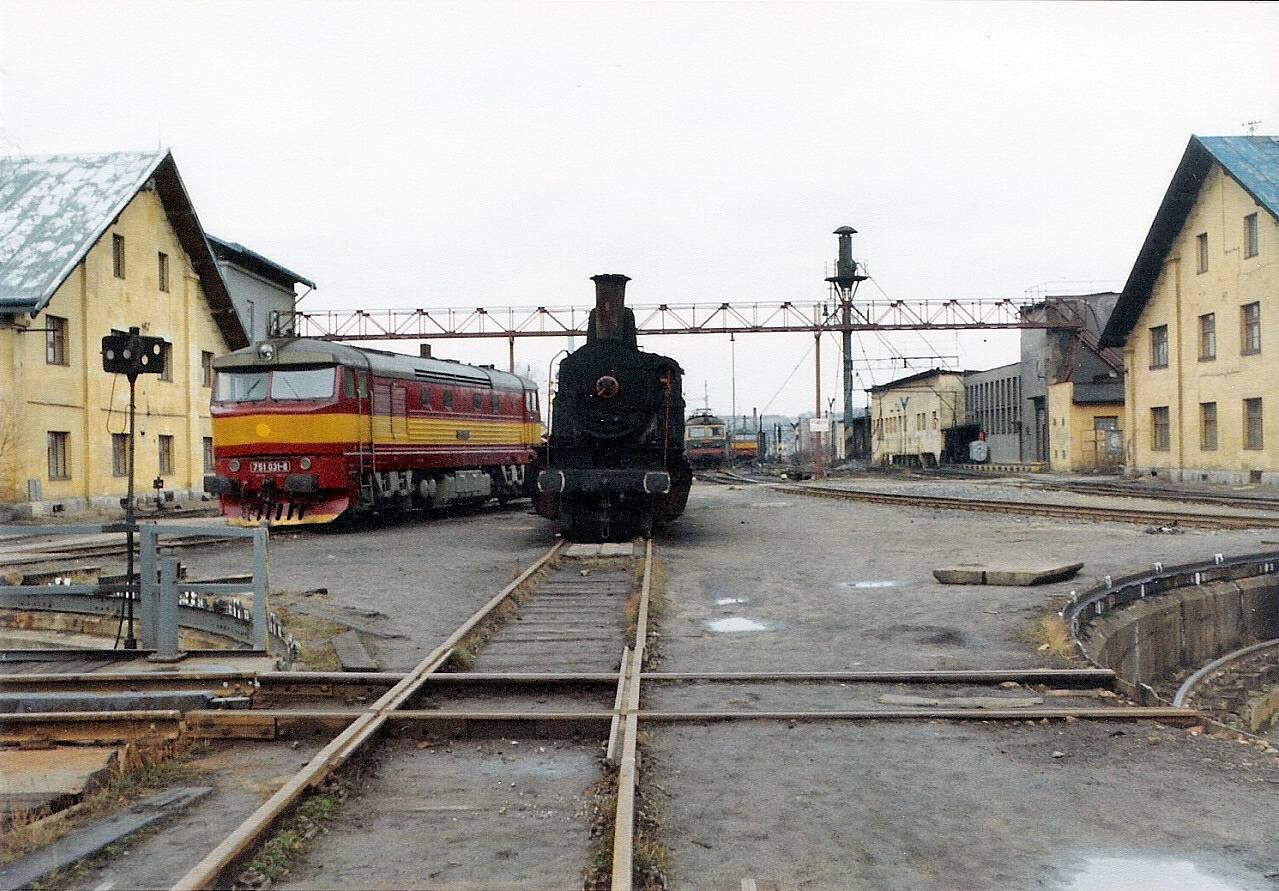

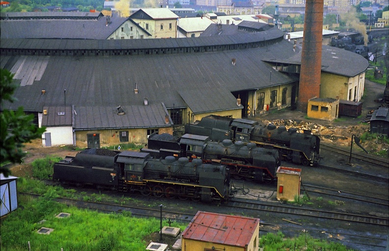

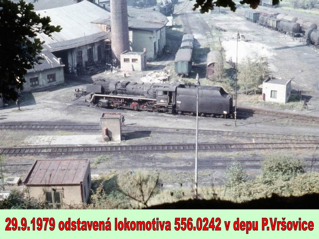

Našel jsem krásné barevné fotky jak to vypadalo v prostoru bývalých uhelných skládek, ty nahradily odstavené cisterny:

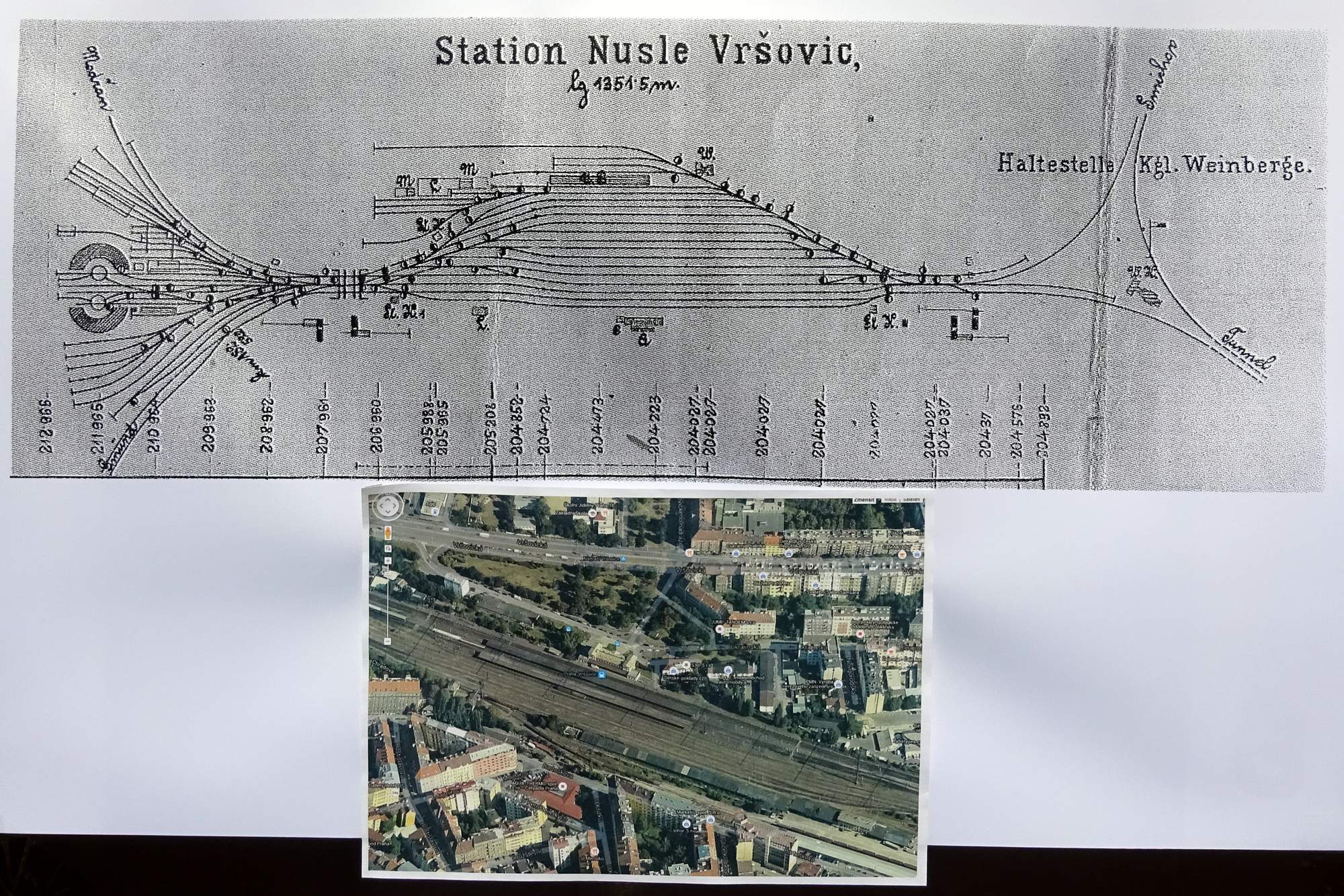

Příspěvekod Michal Dalecký » úte 12 lis, 2019 7:41 am

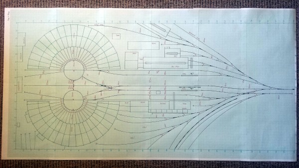

Milane tady je hodně staré kolejové schéma:

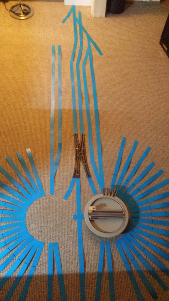

Příspěvekod Michal Dalecký » stř 13 lis, 2019 8:28 pm

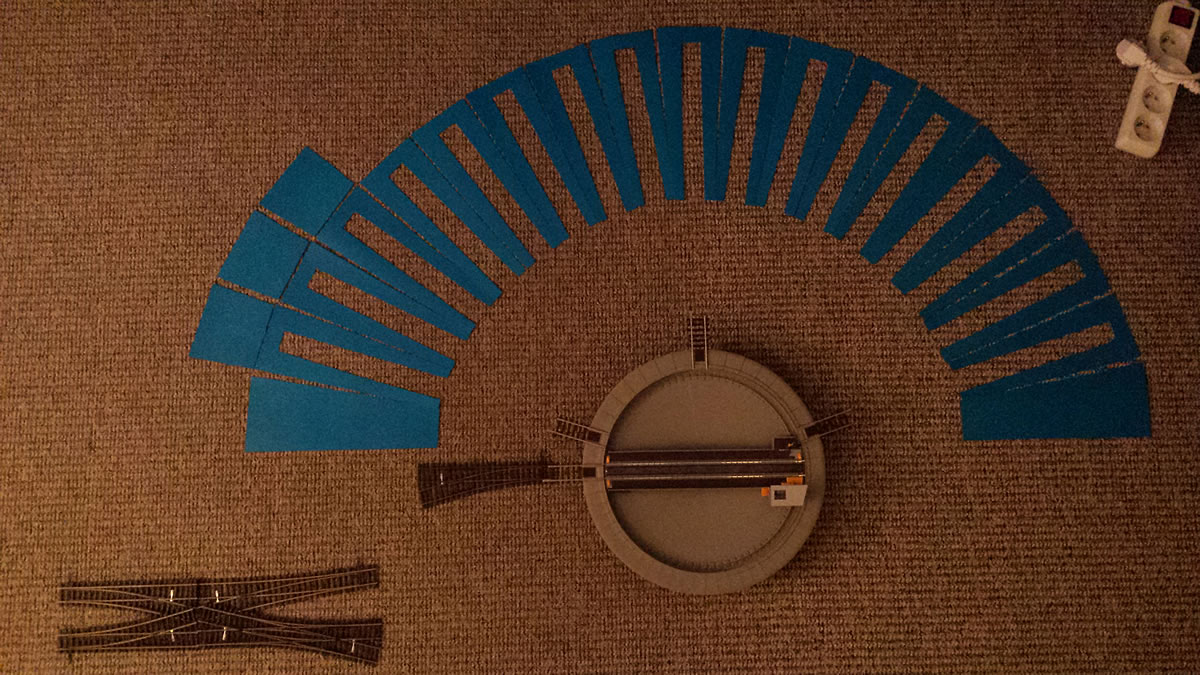

Zkusil jsem poskládat pro představu o rozměrech koleje kolem každé točny. Rozměry 150x310cm a plánované rozměry 160x350cm, takže je tam rezerva. Kolej před rotundou 20cm a rotunda 26cm s tim že tři stání budou 35cm. 9 stupňů jednotlivé paprsky, pokud to nebude vycházet s vraty rotundy i po natažení na šířku 160cm zvednu to na 10 případně 11 stupňů.

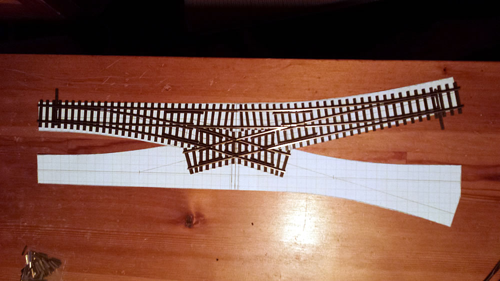

Příspěvekod Michal Dalecký » stř 27 lis, 2019 3:00 pm

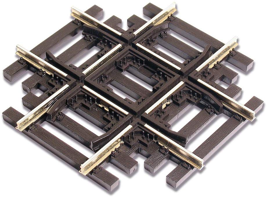

Nemáte někdo na kolejišti podobné křížení? Koukám že v depu se inspirovali u tramvají. Dělal někdo? (EDIT: Dělá jí PECO v CODE83 ideál...)

Příspěvekod Polabský » stř 27 lis, 2019 8:30 pm
Vzhledem k tomu, že celé křížení je zaneseno "bordelem", nabízí se možnost naletovat kolejnice na vhodně upravenou cuprexitovou destičku a upevňovadla jen naznačit z kousků plastu, či čehokoliv jiného. A vše přepatinovat.

Příspěvekod Michal Dalecký » stř 27 lis, 2019 9:28 pm
Polabský píše:Vzhledem k tomu, že celé křížení je zaneseno "bordelem", nabízí se možnost naletovat kolejnice na vhodně upravenou cuprexitovou destičku a upevňovadla jen naznačit z kousků plastu, či čehokoliv jiného. A vše přepatinovat.
Hezký večer.
Taky jsem o tom přemýšlel ale nakonec použiju toto:

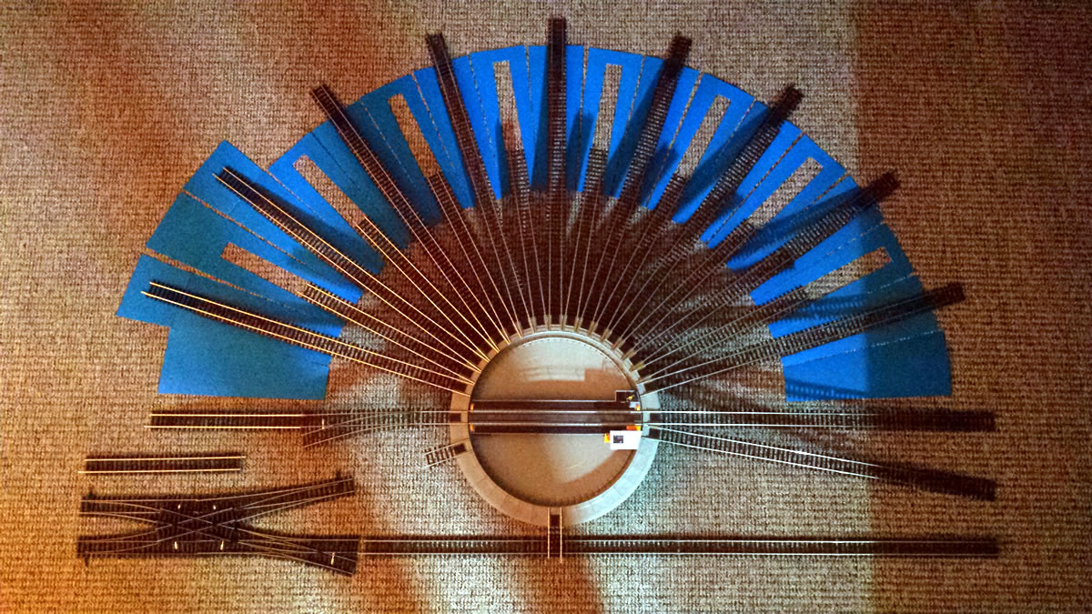

Pro představu o rozměrech mi to vychází takto: rotunda 245mm, od hrany točny k rotundě 230mm, ůhel 9 stupňů, šířka vjezdu jednoho stání 40mm a šířka sloupku 8mm. Tak to to dělá i s točnou 74cm, zrcadlově 148 a zbývá tedy 12 cm na prostor mezi točnami a případně za rotundami. V reálu se nedalo a si nedá ani teď projít vraty když tam stojí loko. Námezníky jsou hned za otevřenými vraty.

Příspěvekod Michal Dalecký » pon 02 pro, 2019 7:24 pm
Měření měření a zase měření. 9 stupňů to takhle půjde, vejdu se do 160 takto s oběma točnami. Kousek vedle středové koleje bude spoj obou dílů s točnami. Propojení kolejí bude ve třech místech. První hned po vjezdu do depa a druhé u angličana na obrázku a třetí v kříži mezi točnami. Za dvojitým křížením má být směrem k točně symetrická výhybka. Použiju ale pravou nebo křížení posunu více vlevo. Nechám uříznout základovou plochu a jde se pomalu na věc....

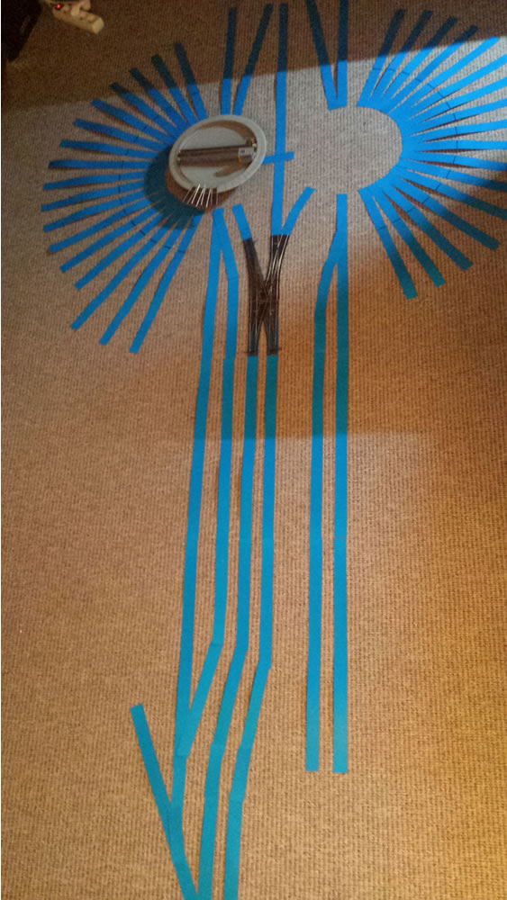

Re: LD Praha - Vršovice

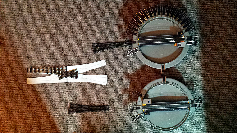

Příspěvekod Michal Dalecký » stř 11 pro, 2019 9:22 am
Malinký posun a finální představa s oběma točnami. Kolejové křížení půjde více vlevo aby se mezi krajní výhybky a točny vešla alespoň jedna lokomotiva. Zároveň upravuji pravou výhybku na křížením směrem k točně na lehce symetrickou jako v reálu. Taky jsem se pomalu pustil do křížení a po dvou večerech hodinářské práce jsou dvě výhybky hotové.
