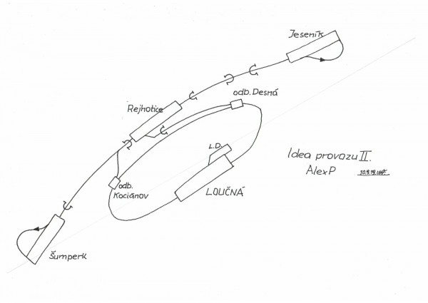

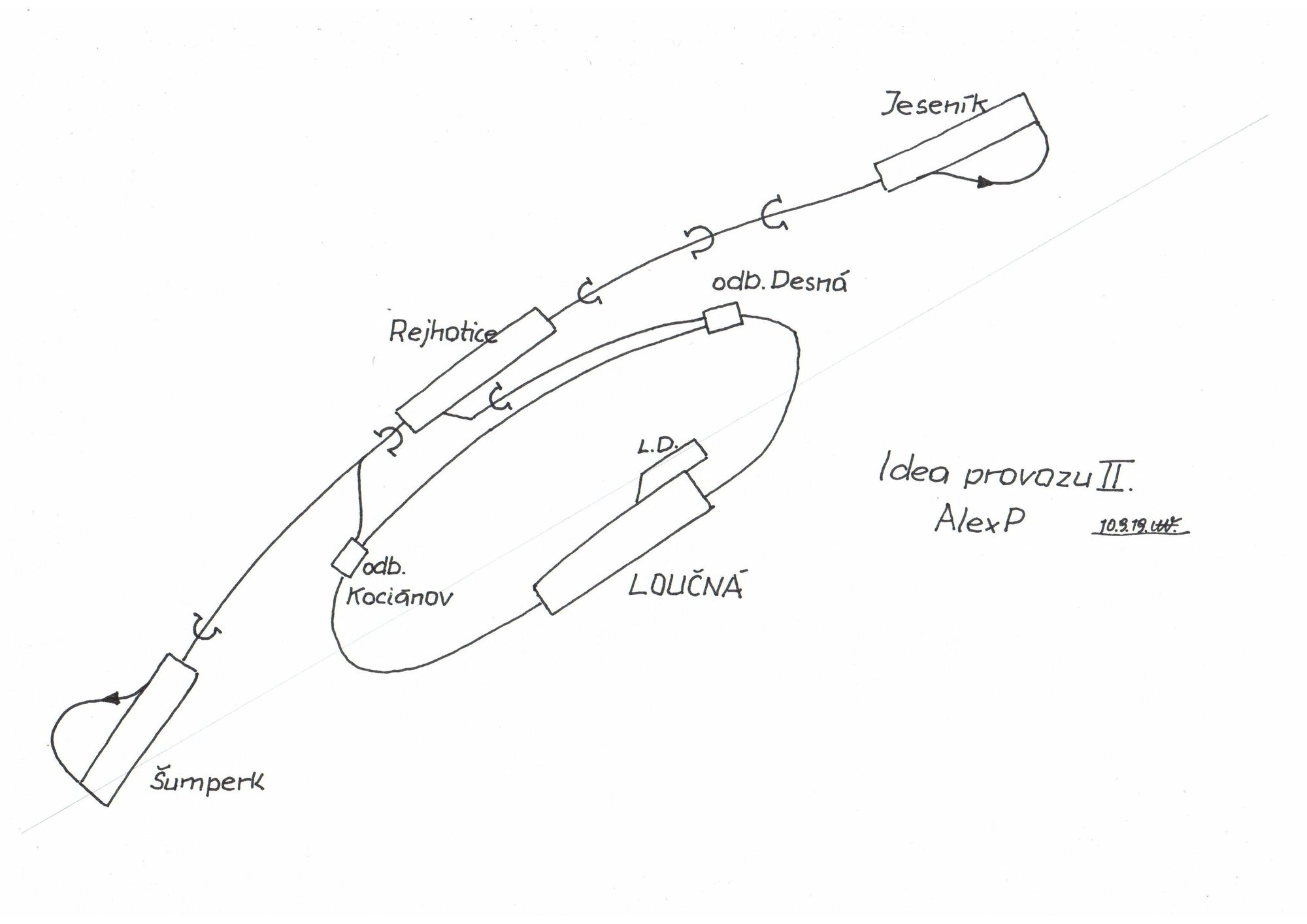

Doladění kolejiště AlexP - Loučná H0/1:87 4500 x 2400 (1800) TILLIG/ELITE/15°- 12°
žst.Loučná / T.K. +/-0
kolej.....funkce....od nmz do nmz.....drážní stavby
3 _____manipulační___835________skladiště s rampou,volná skládka
1 _____hlavní________1886_______nástupiště,výpravní budova (Adršpach)
2 _____dopravní______1843_______nástupiště
4 _____dopravní______1581_______jen pro nákladní vlaky
6 _____manipulační___1346_______objízdná
6a/8a_strojová_______""""""_______remíza dvojkolejná (Hodolany)
8 _____strojová______""""""_______remíza pro motorový vůz
8b ____vlečková______"""""_______vlečka "A"
3b ____vlečková______"""""_______vlečka "B"
žst.Šumperk / T.K. +/-0
1 - 1765
2 - 1579
žst.Rejhotice / T.K. +/-0
1 - 2114
2 - 2022
4 - 1971 / jen pro průjezd vlaků /
žst.Jeseník / T.K.+100
1 -2120
2 -2062
4 - 730 / kusá /
odb.Kociánov / T.K. +/-0
odb.Desná / T.K. +/-0
Poměr stoupání 1:30 / 33 promile
Byly dvě varianty, vybral jsem druhou (zrušeno pravé kolejové spojení na odb.Desná do Jeseníku).Těžké dlouhé rychlíky/
nákladní vlaky stanici Loučná směrem na Jeseník přes Rejhotice jen projíždějí.
Všechny podmínky, které AlexP uvedl byly splněny.
Příloha: Idea provozu II
Poznámka
Výkresy budou až budou, prozatím chybí čas :oops: .
edit_ Počet výkresu 8/osm

Příspěvekod AlexP » úte 10 zář, 2019 9:25 am
Zajímavé, jsem zvědav, zatím moc díky

Líbí se mi, že se potlačí počet stanic ve prospěch viditelné trati. Určitě to bude zajímavé :wink:
Příspěvky: 2420
Re: Kolejiště H0 4500x1800/2500
Příspěvekod milan ferdián » úte 10 zář, 2019 11:06 am
Mimo Šumperku jsou všechny stanice viditelné, jen u stanice Rejhotice je kamufláž tunelových portálů. :wink:

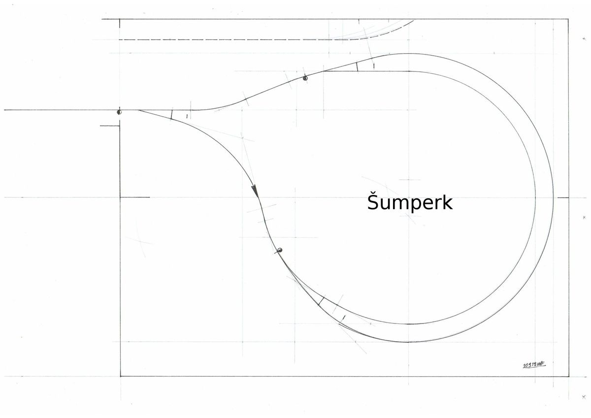

edit
- Doplnění výkresů jen dle volného času. -
edit II
- těžké dlouhé rychlíky a nákladní vlaky po úpravě stanice Jeseník mohou zastavovat nebo předjíždět dle GVD -
- stanice Jeseník po úpravě / 1 - 2120 / 2 - 2062 / 4 kusá - 730 / -
edit III
- vložen opravený plánek kolejiště zvýrazněním tunelových portálů -
- v odbočce Desná musely být výhybky 12°nahrazeny 15°-
- všechny výhybky jsou položeny mimo spojů segmentů -
- oblouky jsou položeny kolmo na spoje segmentů, neplatí v oblouku na levé straně stanice Šumperku, kusé koleji 4 spojka smyčky a v horním zhlaví stanice Jeseník a viditelný okruh širé trati -
- na viditelném okruhu širé trati u Jeseníku musel být vložen tunel z důvodu NEM103 -

jen dotaz, pokud naznám, mohu vést trať nad Loučnou jako širou, nemusí být v tunelu, popřípadě jen její menší část?
Chápu důvod, ale přijde mi škoda vést tolik krásné širé trati v tunelu

No můžeš :mrgreen: , celý vtip je v tom, že mezi kolejí do Jeseníku a stanici Loučná je vložena poloplastická kulisa. Důvod je jednoduchý, snad za okny výpravní budovy by hluk z provozu od koleje obyvatelé snesli, ale tam kde je situováno skladiště už těžko, protože mezi skladištěm s rampou a kolejí není místo pro přístupovou cestu ke skladišti rampou. Na vlečce "B" se počítá s vyšší budovou skladu např.obilné silo ZZN.
Když u jsme u těch kulis, tak jedna vede mezi stanici Rejhotice a okruhem širé trati s odbočkou Desná.Tím pádem máš vizuální přehled co se děje v této stanici. U stanici Šumperku je to horší. Ta je celá skrytá.
Je ještě další provozní možnost a to vedení vlaků relace Šumperk - Rejhotice - Jeseník a zpět.
Tunel na širé trati okruhu, zde si musíš vyzkoušet umístění tunelových portálů na minimum.
Příspěvky: 12194
