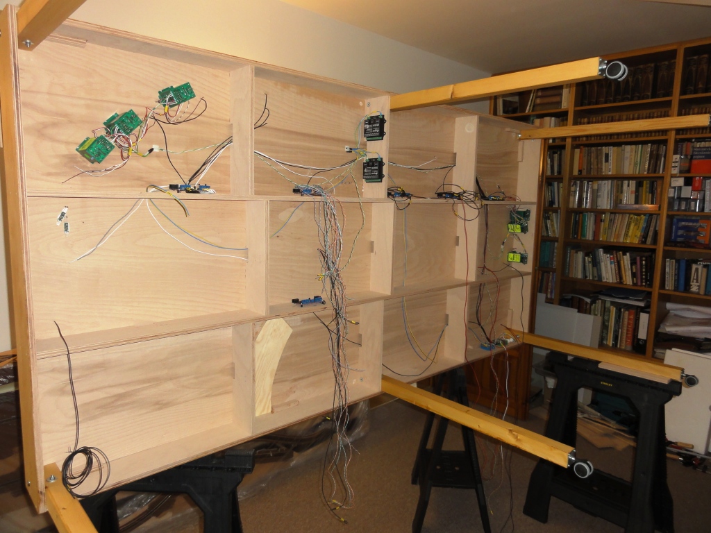

Příspěvekod Fox » čtv 29 srp, 2019 6:10 am
ještě ke kolečkům - našel jsem jednu fotku z budování mého kolejiště, kde jsou trochu vidět - tak by se to snad dalo dohledat (dodal mi truhlář, o zdroji nevím).
