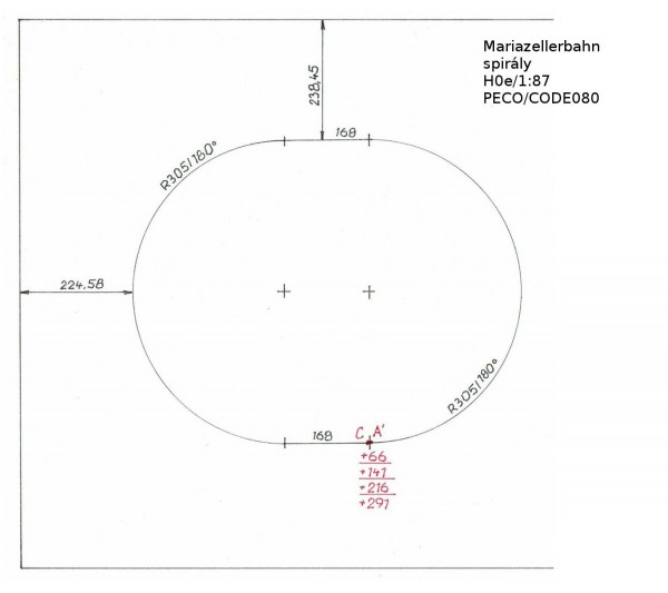

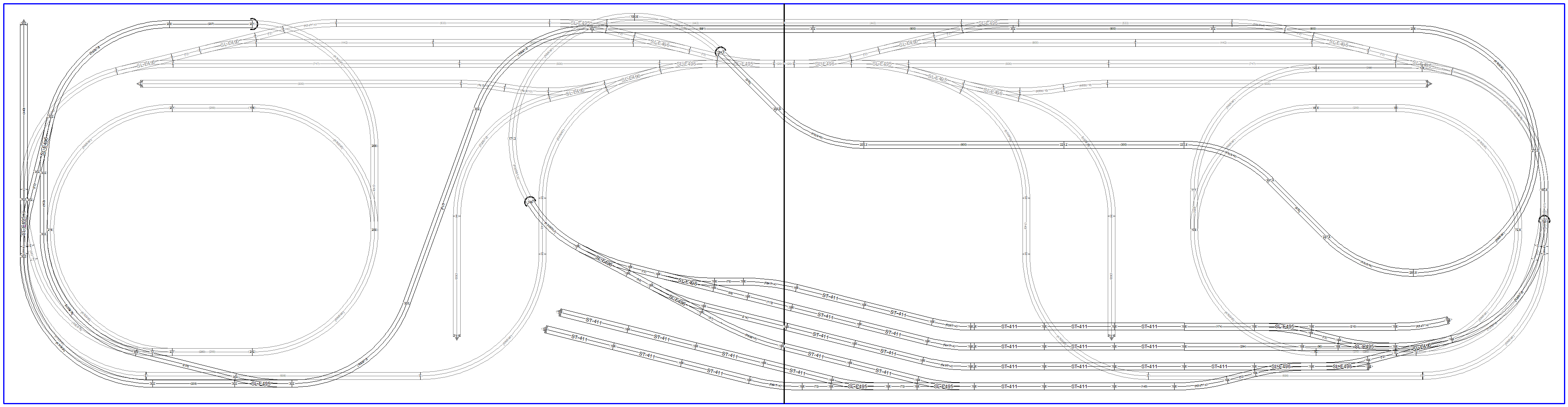

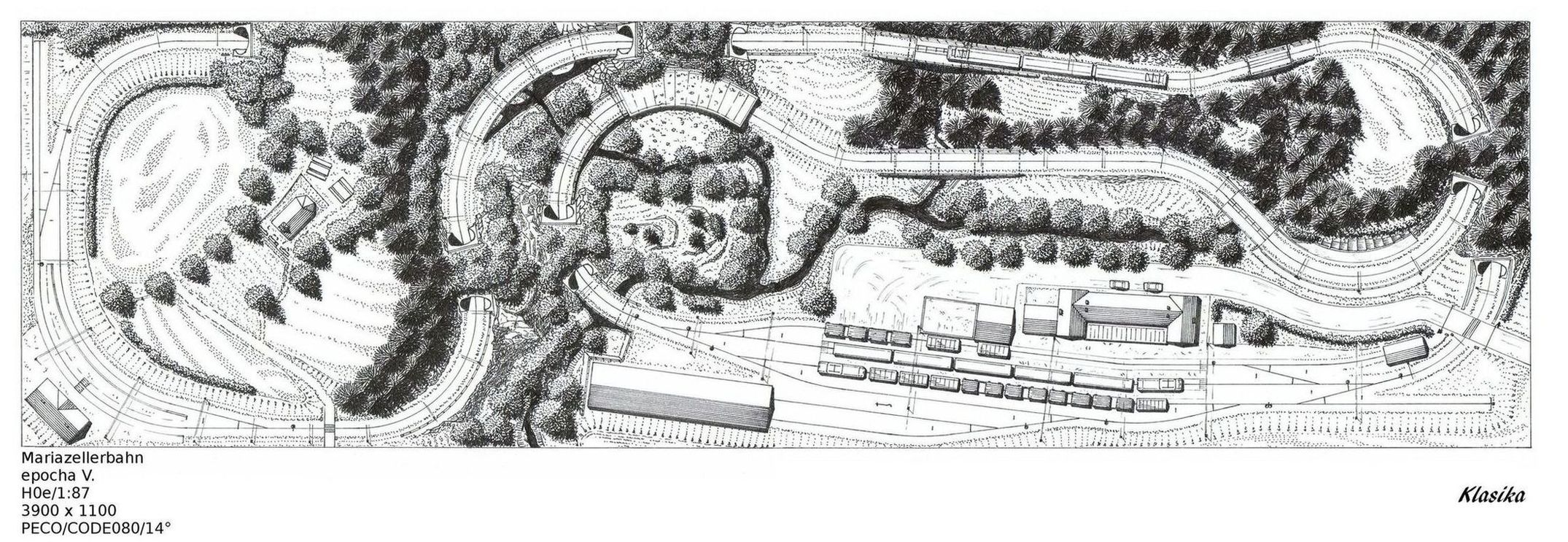

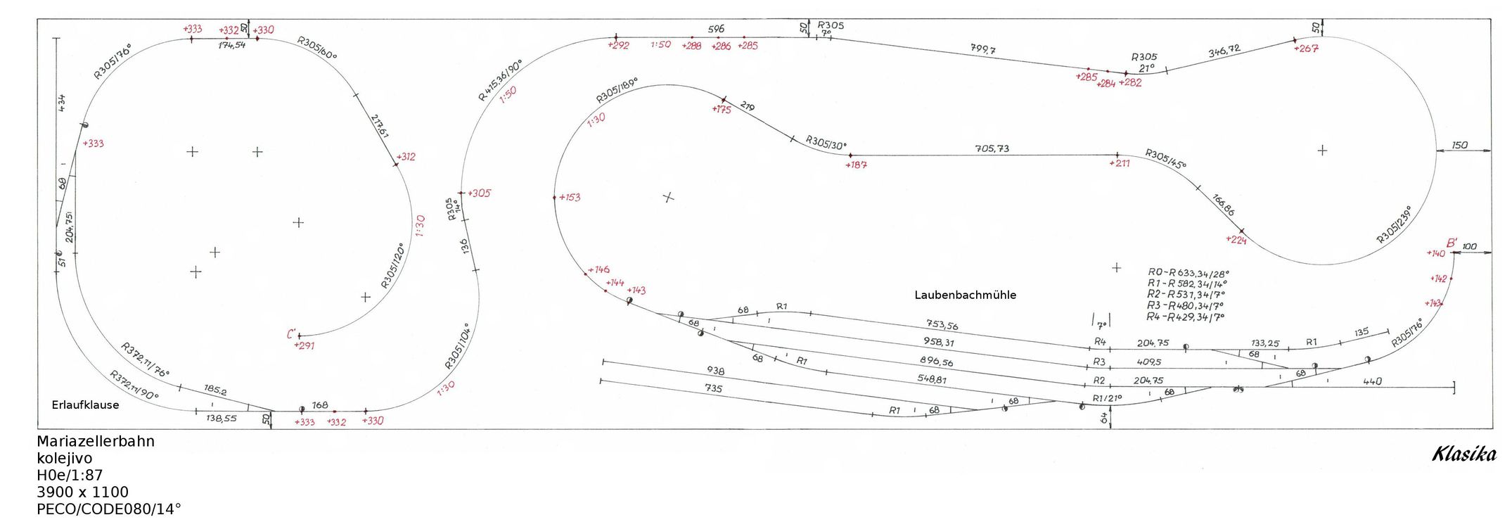

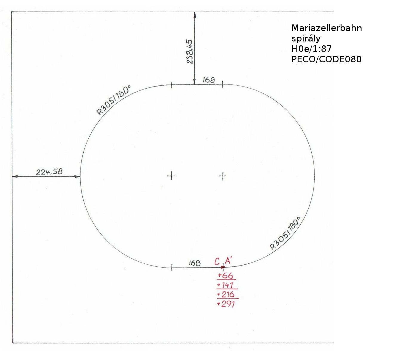

lukasx píše:jen mám otázku ohledně trasování stanice Erlaufklause. šlo by napsat či doplnit údaje ke stanici ? Večer pokud najdu chvilku bych to zkusil překlopit do Scarmu.
Děkuji
Lukáš F.
Zde máš ty údaje,ale pozor délky kolejí se mohou trochu lišit.Poloměry R305 je platný.Malinko bude u tebe větší poloměr R323,16 než u mne.Je to tím,že jsem použil osy kolejí 51 mm.
Tak ať se daří.
Příspěvky: 12194
Re: Kolejiště Mariazellerbahn H0e 3900x1000
Příspěvekod lukasx » ned 19 kvě, 2019 7:49 pm

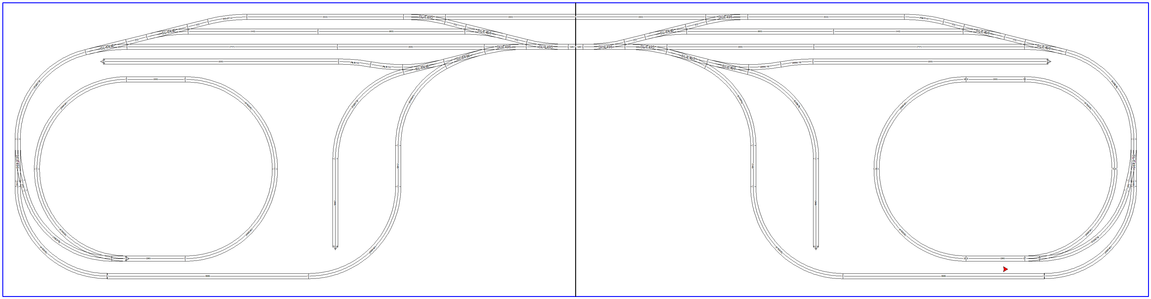

Mockrát děkuji Milane, Nečekal jsem že tak rychle něco vznikne, teď se to budu pokoušet přenést do Scarmu ze kterého pak budu vycházet při stavbě (+ nějaké práce v Catia - konstrukční program na 3D tvorbu modelů a výkresů - konstrukce rámu a přechodových čel). Zatím jsem překreslil a decentně upravil skryté nádraží. Trochu se obávám zda spirály budu mít přesně umístěné, ale napojení na stanici Laubenbachmühle vcelku vyšlo.
Horní kolej jsem propojil pro případ extrémně dlouhé soupravy (2x 1099 + 8-10 vozů, popřípadě 2x Stadler Jednotka + Panorama vozy), také jsem prodloužil odstavnou kolej vedle spirály - měla by s tam vejít Stadler Jednotka popřípadě starší jednotka pokud s ji dočkáme od firmy Halling.
spodní cancourek plánuji pro případný motorák ÖBB 5090
Další části se právě pokouším překreslit.
Tak dokonáno. Ještě napolohovat vhodně viadukty na širé trati, případně doplnit tunely
Děkuji Lukáš F.

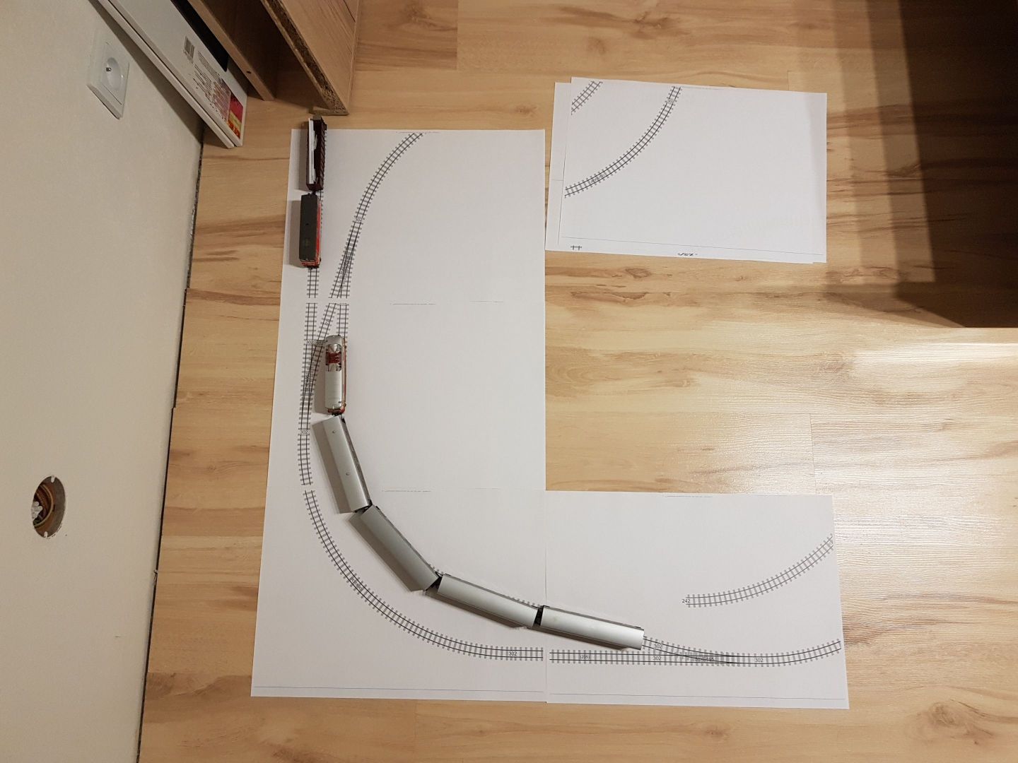

Příspěvekod lukasx » úte 21 kvě, 2019 9:24 pm

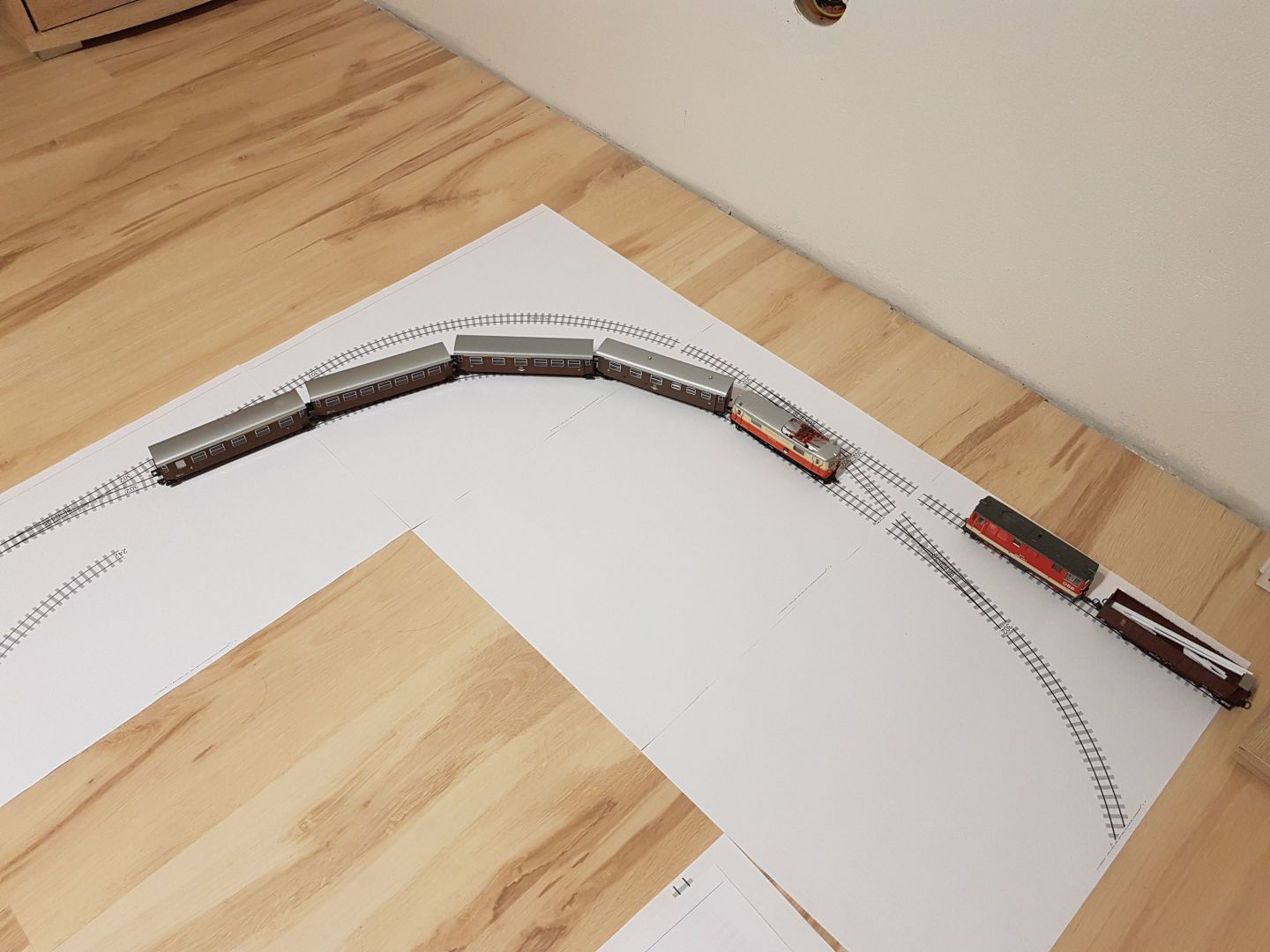

musím uznat že to bude velké. Vytiskl jsem si pro přehled části s nádražím a jen pro oko poskládal soupravy.
i trakční vedení bude :-) (množství sloupů bude asi veliké)
Trasování mezi stanicemi a umístění viaduktů a tunelů nechám asi po létě. (V létě plánuji návštěvu přímo na místě tak se pak rozhodnu jaké viadukty a tunely bych ztvárnil)
Plán je teď připravit různé podklady a materiál na stavu (Stavba kolejiště se plánuje na konec roku - pokud se vše vydaří)

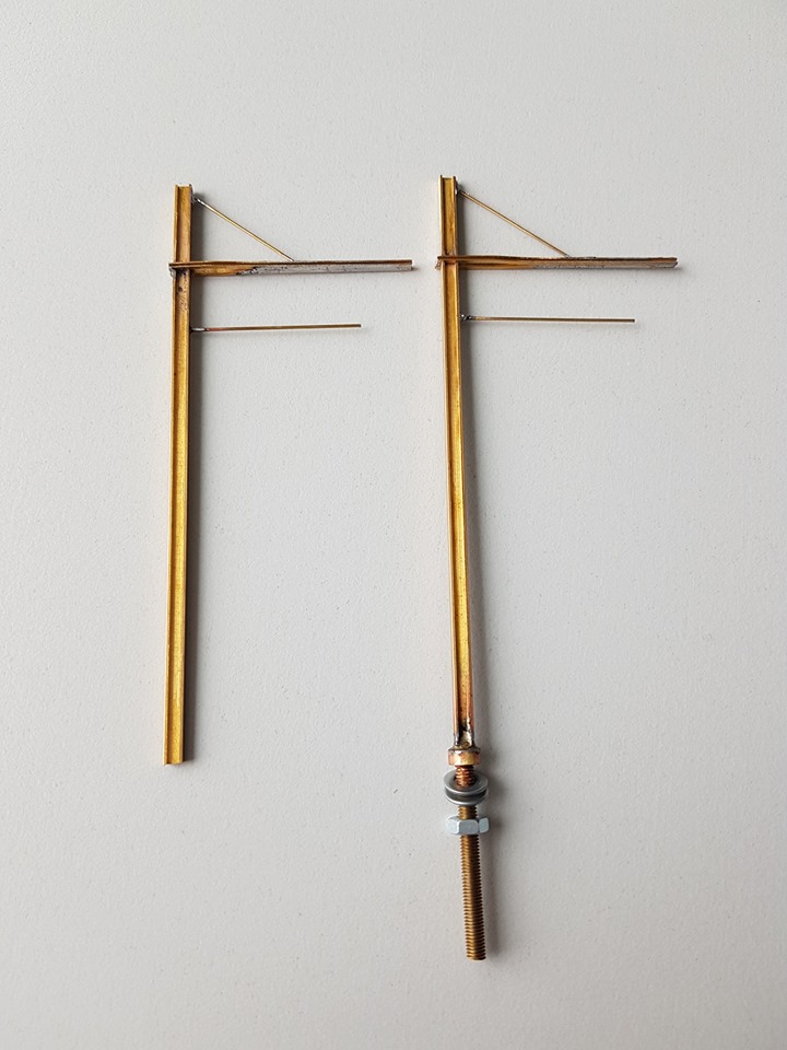

Milane, Sám doufám že kolejiště vznikne. teď mám ca. rok na přípravu materiálu a doplňků než začnu přímo s pokládáním kolejí.

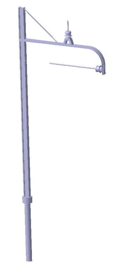

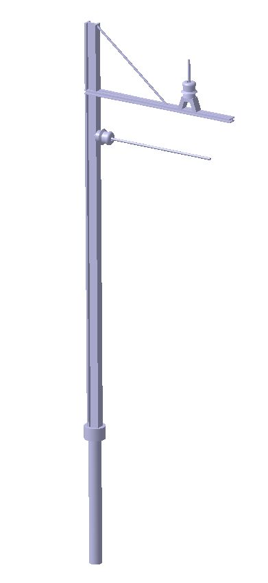

dnes jsem si zkusil namodelovat sloupy trakčního vedení. dva nejběžnější typy na MZ.
vše plánuji z mosazných profilů. (odhadovaný počet sloupů ca. 200 ks.) + nějaké brány do stanic.
se sloupy snad začně vznikat i nějaký tunelový portály a mosty (to zřejmě až po osobní návštěvě Mariazellu, které plánuji na léto sběr podkladů)

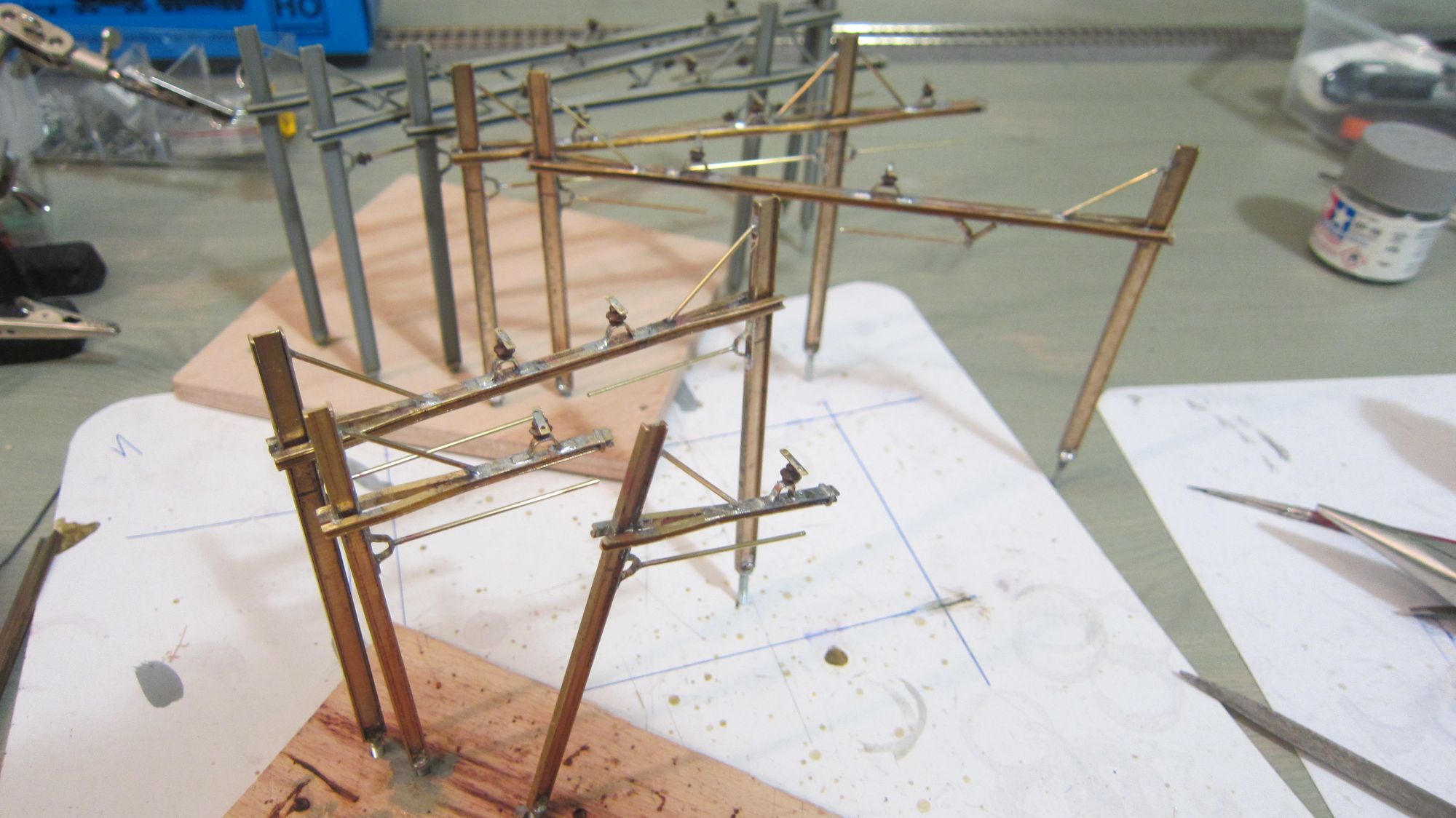

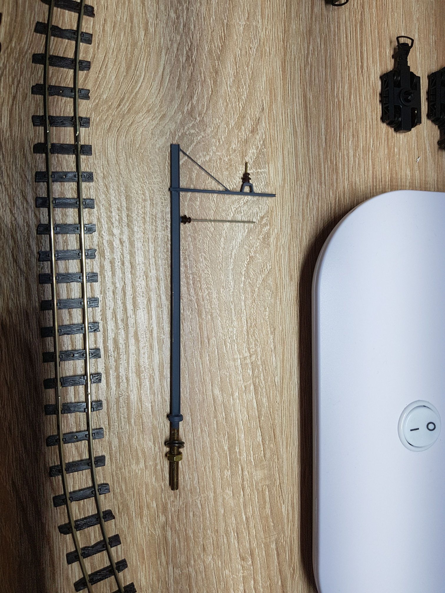

Příspěvekod lukasx » stř 10 črc, 2019 7:53 pm

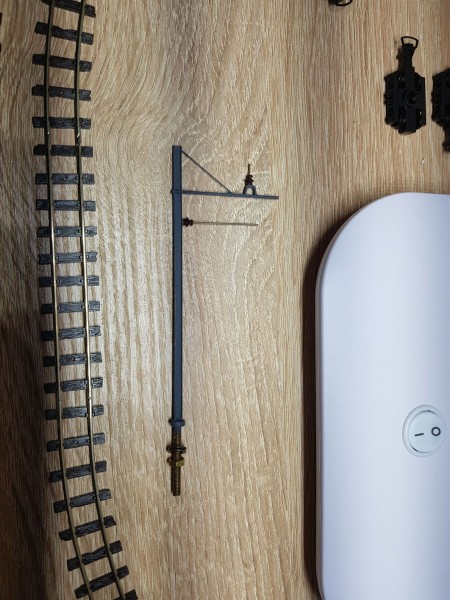

Tak po delší době jsem se odhodlal vyzkoušet udělat vlastní sloup trakčního vedení. teď už jen udělat pár přípravků, změnit pár postupů a můžu rozjíždět výrobní linku. (ještě čekám na dodávku izolátorů)

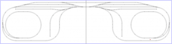

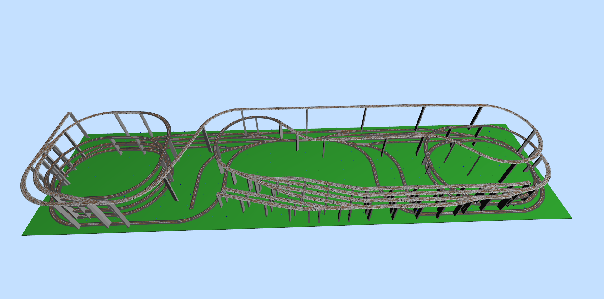

Příspěvekod milan ferdián » čtv 11 črc, 2019 6:26 am

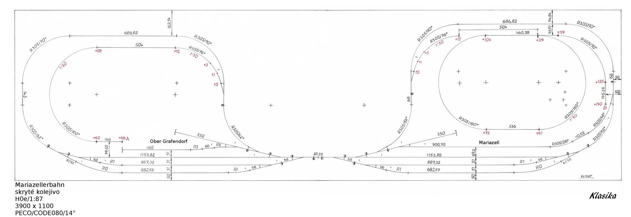

Výtah z plánků.Oproti posledních návrhů došlo ke změně polohy vratných smyček.Vlaky mohou kroužit aniž by musely provozem zasahovat do vratných smyček :wink: .
Příspěvekod lukasx » čtv 11 črc, 2019 4:41 pm
Ahoj Milane,
musím uznat že nové trasování vypadá lépe. bylo by možné získat údaje o trasování ? (třeba na Email ?)
výlet na Mariazellerbahn je plánován v průběhu příštího měsíce (zhruba za 4 týdny) tak budu lapat inspiraci a podklady
Děkuji
Lukáš F.
Příspěvekod milan ferdián » pát 12 črc, 2019 5:48 am
Ale jo.Chybějící výkresy.

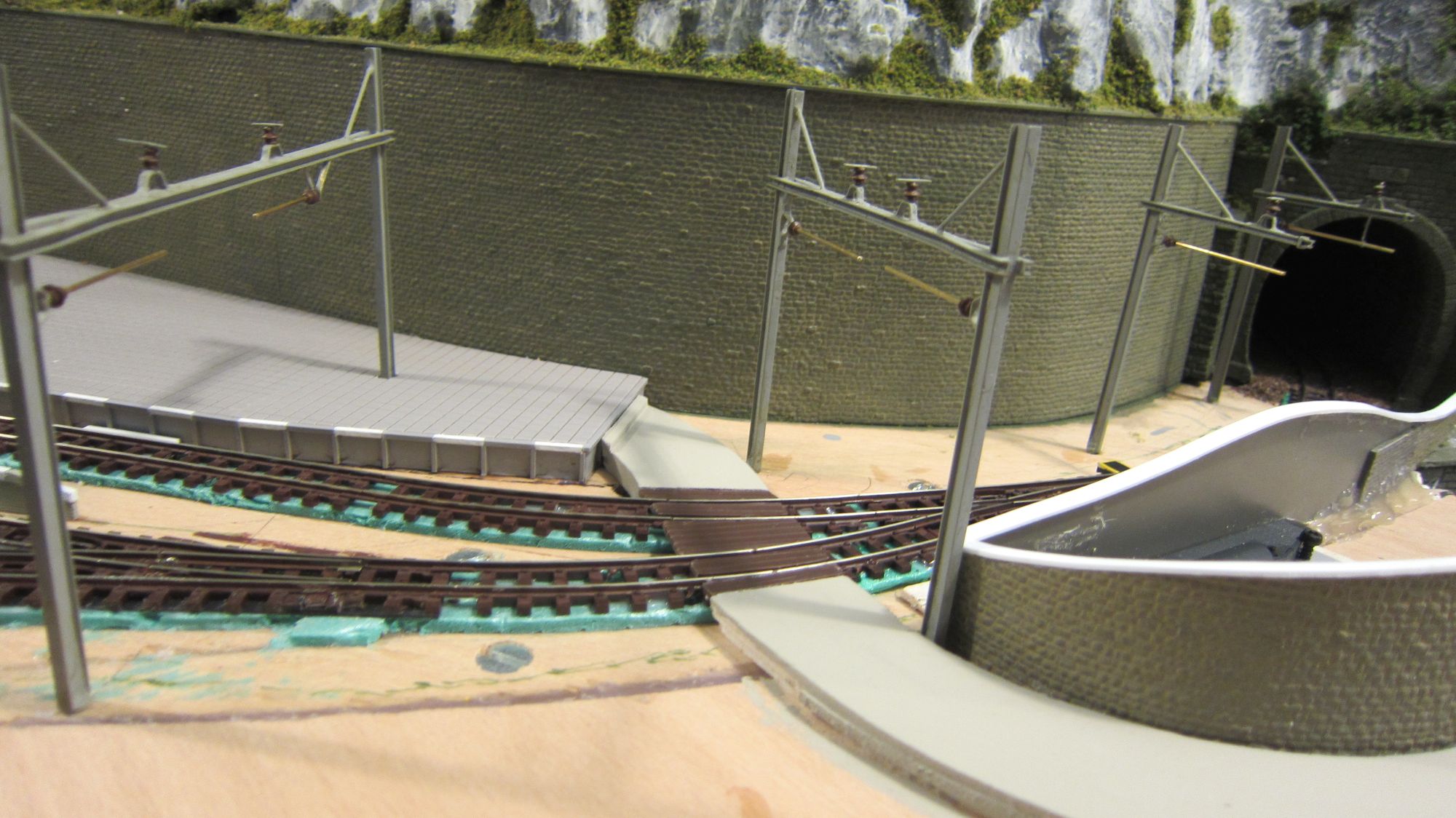

Příspěvekod michalctt » pát 12 črc, 2019 6:45 am
Zdravím

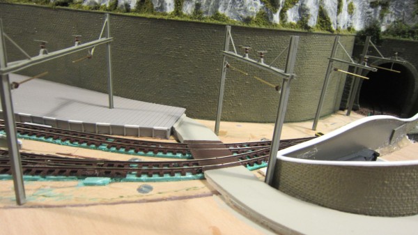

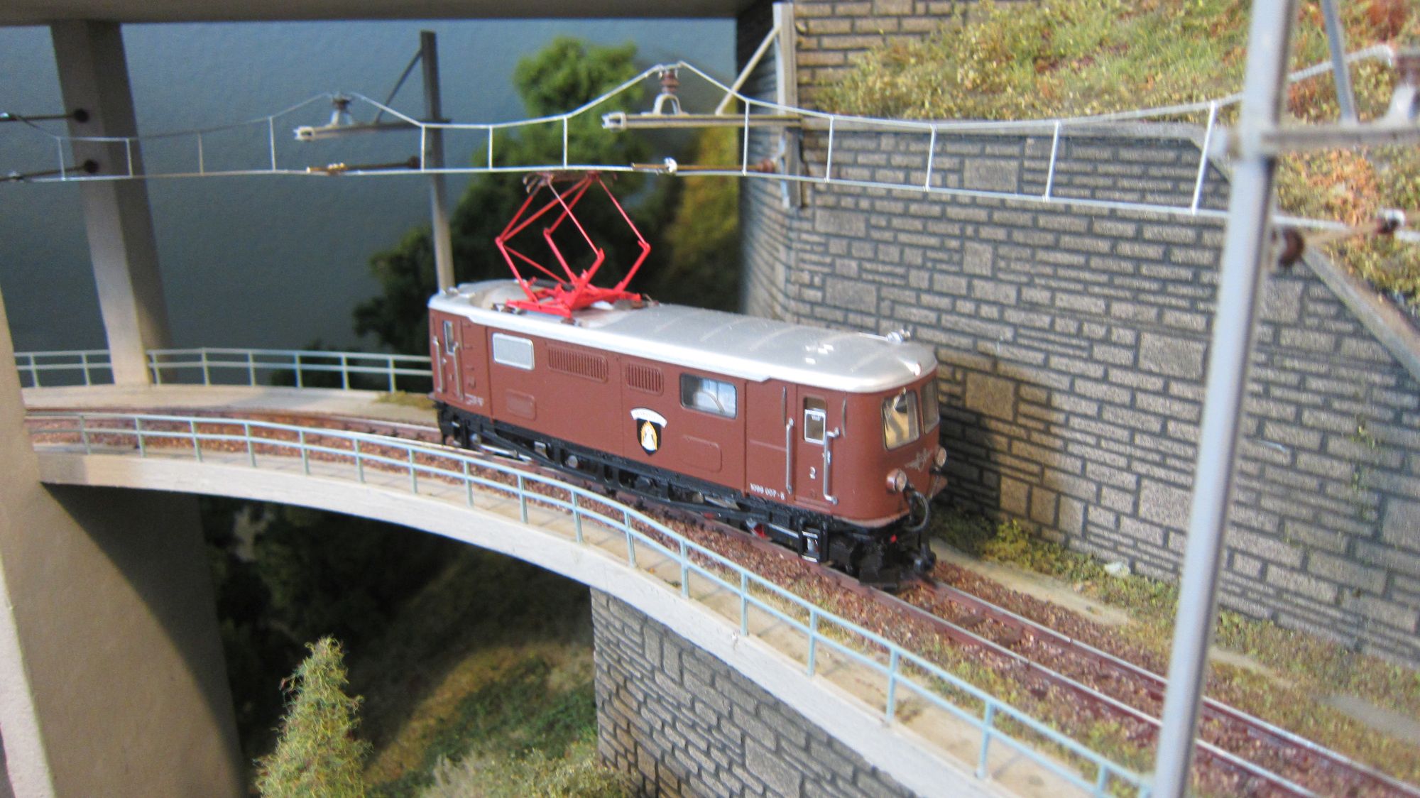

ja si vyrábam z mosadzných profilov tieto stĺpy a brány. Troleje používam viessmann pre veľkosť TT a spôsob ich horného uchytenia je vidieť na priložených fotkách. Izolátory sú od f. Sommerfeldt.
michalctt
