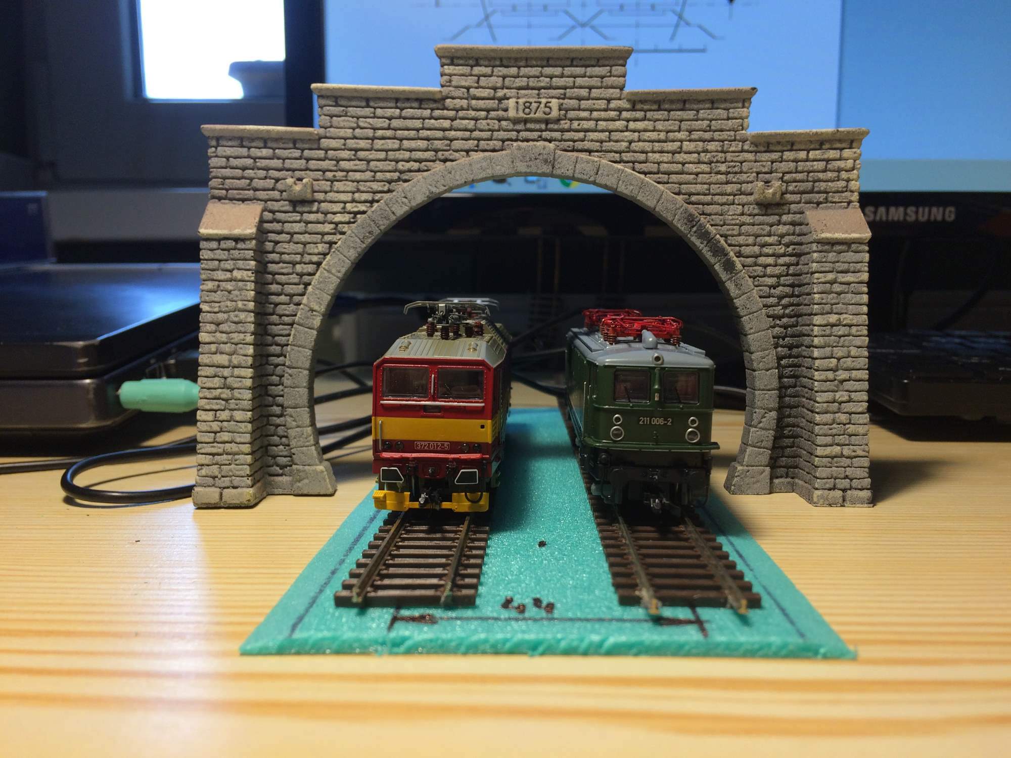

Pokúsil som sa vyladiť vzdialenosť stúpania zo skrytej stanice v zadnej časti modelu. Portál tunelov sa mi nechcelo vyrábať, tak som kúpil NOCH v TT pre dvojkoľaj. Ako to dopadlo je pekne vidieť na foto v odkaze. Portál je moc veľký a aj dve elektriky, vychádzajúce naraz z tunela sú v ňom úplne stratené. Zle pôsobiaca je hlavne medzera medzi bokom portálu a loko. Zo styroduru vyrobená forma, zohľadňujúca NEM 102 aj s pridaním 6+6mm na prejazd do oblúka vyzerá inak ( https://brzda1111.rajce.idnes.cz/Nove_kolajisko/#16.jpg )
, takže mi neostane nič iné, ako tunelové portály vyrobiť svojpomocne. Nenašiel som na trhu nič lepšie, ako portály od NOCH, vie niekto o niečom lepšom?

hopeter píše:https://www.itvlaky.cz/kategorie/tunely:busch,auhagen/?pv25=16 Auhagen a Busch se ti taky nelíbí ? :wink:
Ono ani tak nejde o to, že nelíbí, práve naopak, tieto sú dizajnovo a povrchovou úpravou super, problém je v rozmeroch, v zadnej časti panelu potrebujem každý mm a tunely sú zbytočne široké, výška sedí. Ono aj v porovnaní s mašinami to vyzerá divne, keď si pozriem akékoľvek video na nete z výjazdu reálneho vlaku z tunelu na tratiach ex. ČSD, vyzerá to inak, ako na mojich foto. Keďže sem nedostanem fotky, lebo sa mi nedajú vložiť, tak sú na https://brzda1111.rajce.idnes.cz/Nove_kolajisko/#17.jpg. Rozmery portálov ostatných výrobcov som nikde nenašiel, takže to neviem posúdiť. Nie že by som bol "lenivec" a nechcel tunely vyrábať, len som chcel ušetriť čas kúpou hotových. Pri porovnaní tunelového portálu a prejazdového profilu som vychádzal z SW , ktorý spracoval p. Peter Šídlo, z vlastných šablón a z noriem NEM 010, 102,103,105,111,112,120, 122. Možno to zbytočne komplikujem, ale do takéhoto detailu riešim len veci, ktoré mi opticky nesedia, ako napr. toto.
