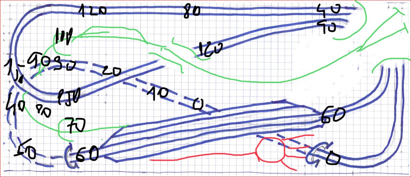

símtě, ten návrh dělal kolega jen proto, aby zjistil, jestli je realizovatelné stoupání/klesání 3cm/m (je jaksi zastánce dodržování norem a má svou pravdu, já ale dělám kolejiště pro sebe, takže s normama budu kapku na štíru). Návrh je ve wintraku s použitím normovaného kolejiva, proto ty použité poloměry... Já budu dělat celou trať z flexi kolejí, takže mám poměrně volný prostor pro poloměry a mám varianty dvě:
1) pokud vyjdou oblouky "vzhledně" (míněno, aby se mi na nich nelámaly osobáky) tak zůstanou viditelné
2) pokud vyjdou oblouky "nevzhledně", budu je muset schovat do tunelů...
Pokud by to vyšlo úplně nevzhledně, panel byl samej tunel a vlak jsem viděl "dvakrát za den" tak vyměním papír a zkusím variantu číslo 2, a to dloooouhé nádraží, okruh do osmičky a pak nějak zakreslit jednokolejku - viz. hrubý náčrt (to černé, červené a zelené malováno na ajpadu, tak se neděste z mého grafického projevu :D ). Akorát mi to asi nevyjde výškově (budou mi drhnout pantografy o pražce a kouř z párovky poleze lidem do oken... šak si zvyknou :D )

Byl bych opatrný se stoupáním v oblouku. Na kolejišti mám na rovině stoupání 70 mm na 2 m a Taurus RailJet se sedmi vozy prokluzuje, ovšem Ty nebudeš jezdit s tak dlouhými vlaky. Horší je to s těmi radiusy, na kolejišti mám na dvojkolejce minimální radiusy R 223 a i na těch se rychlík s Y láme tak, že je mám celé schované v tunelech.
Příspěvky: 4565
Příspěvekod Trixt » stř 10 říj, 2018 9:30 am
HonzaM: Podle toho posledního náčrtku co sem dal Ove, bych odhadoval vnější poloměr oblouku vlevo nahoře na 350 mm, což by vyšlo lépe než u tebe. Jak ale bude na tomto poloměru vypadat rychlíkový vagón v N si neumím představit.

Nechci to úplně ignorovat a vystoupat 6 čísel na jeden půloblouk, ale vyšlo mi to nějakých 5-5,5 cm/m, to by mohlo být snesitelné, nebo ne? A oblouky uvidím večer, až to namaluju na papír v reálné velikosti...

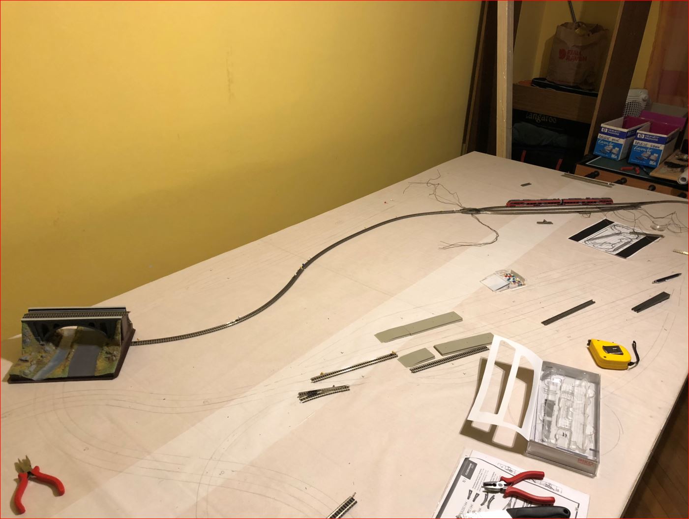

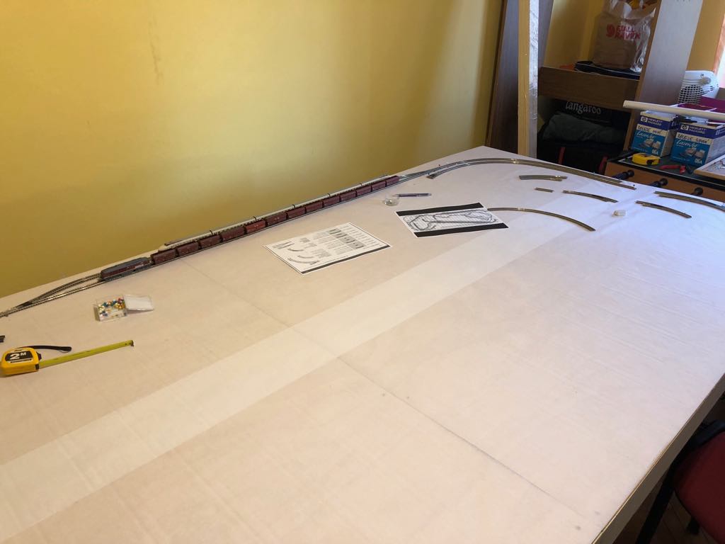

Příspěvekod Ove » stř 10 říj, 2018 2:35 pm
rozměřování začalo, poloměr vnějšího oblouku 35 cm, KARLEX v pohodě, jdu hledat poslední dva uhláky...

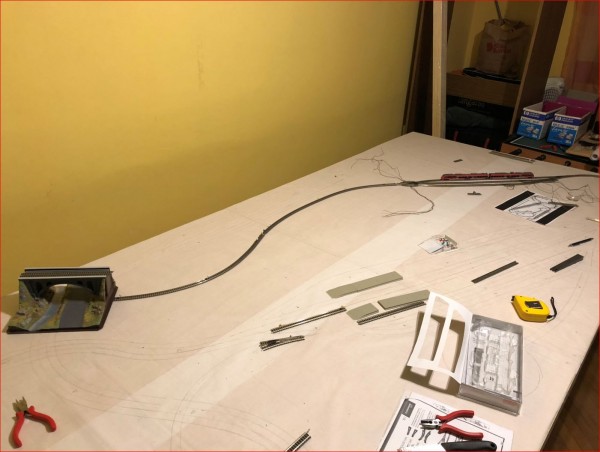

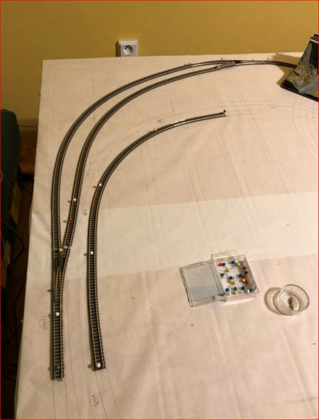

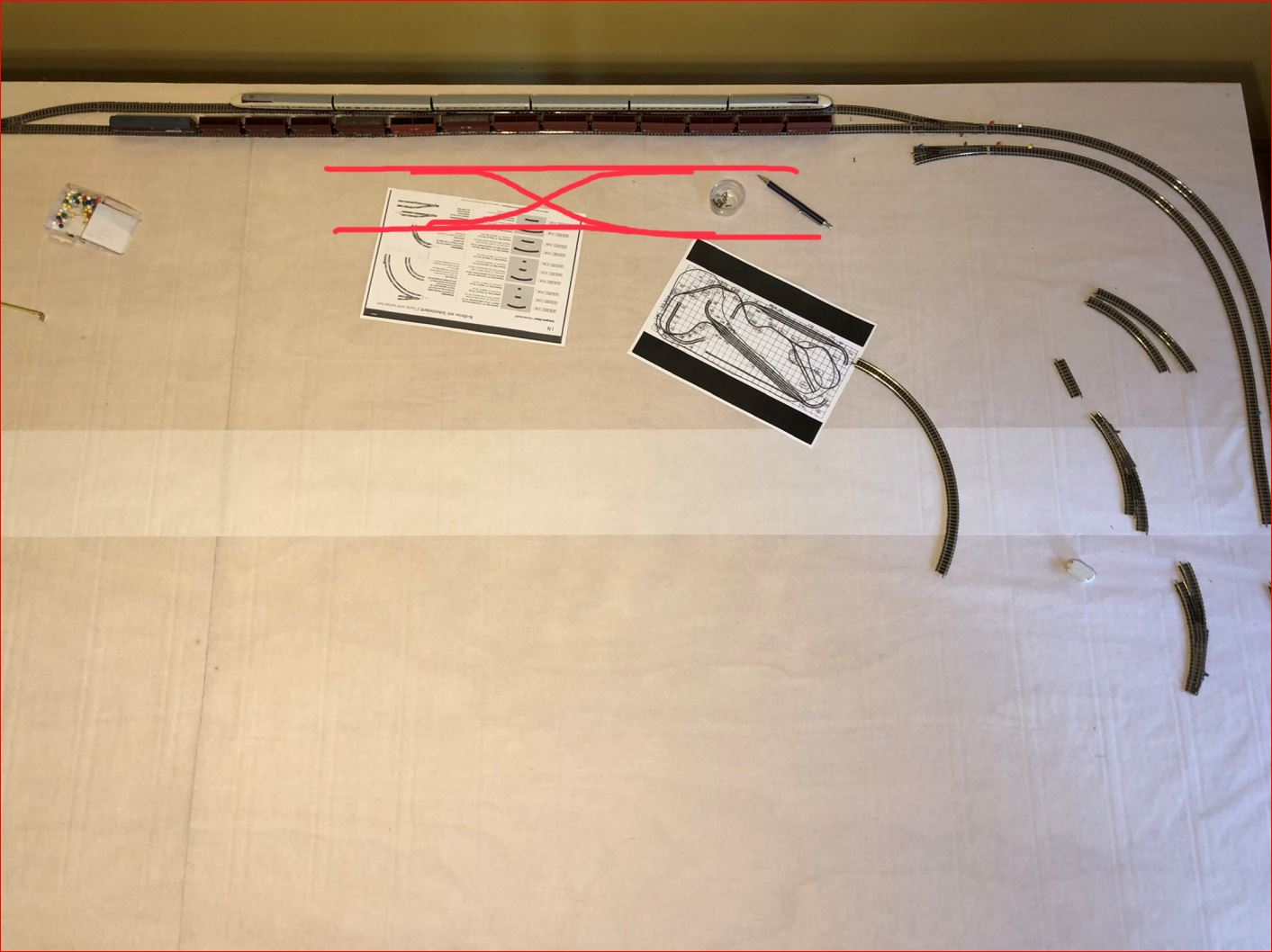

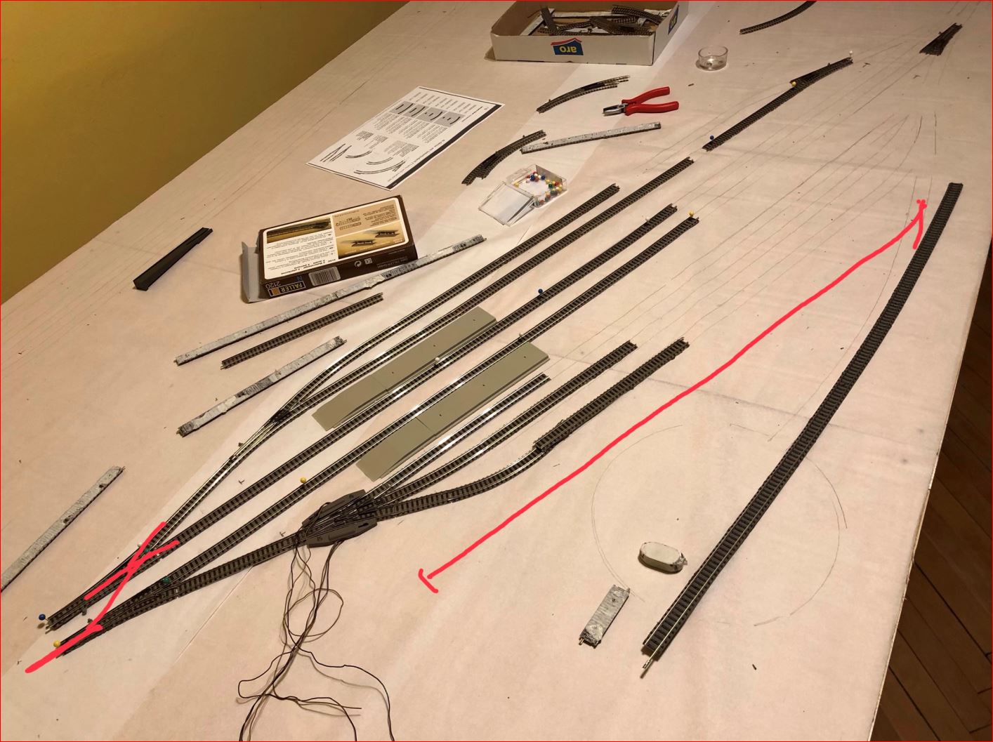

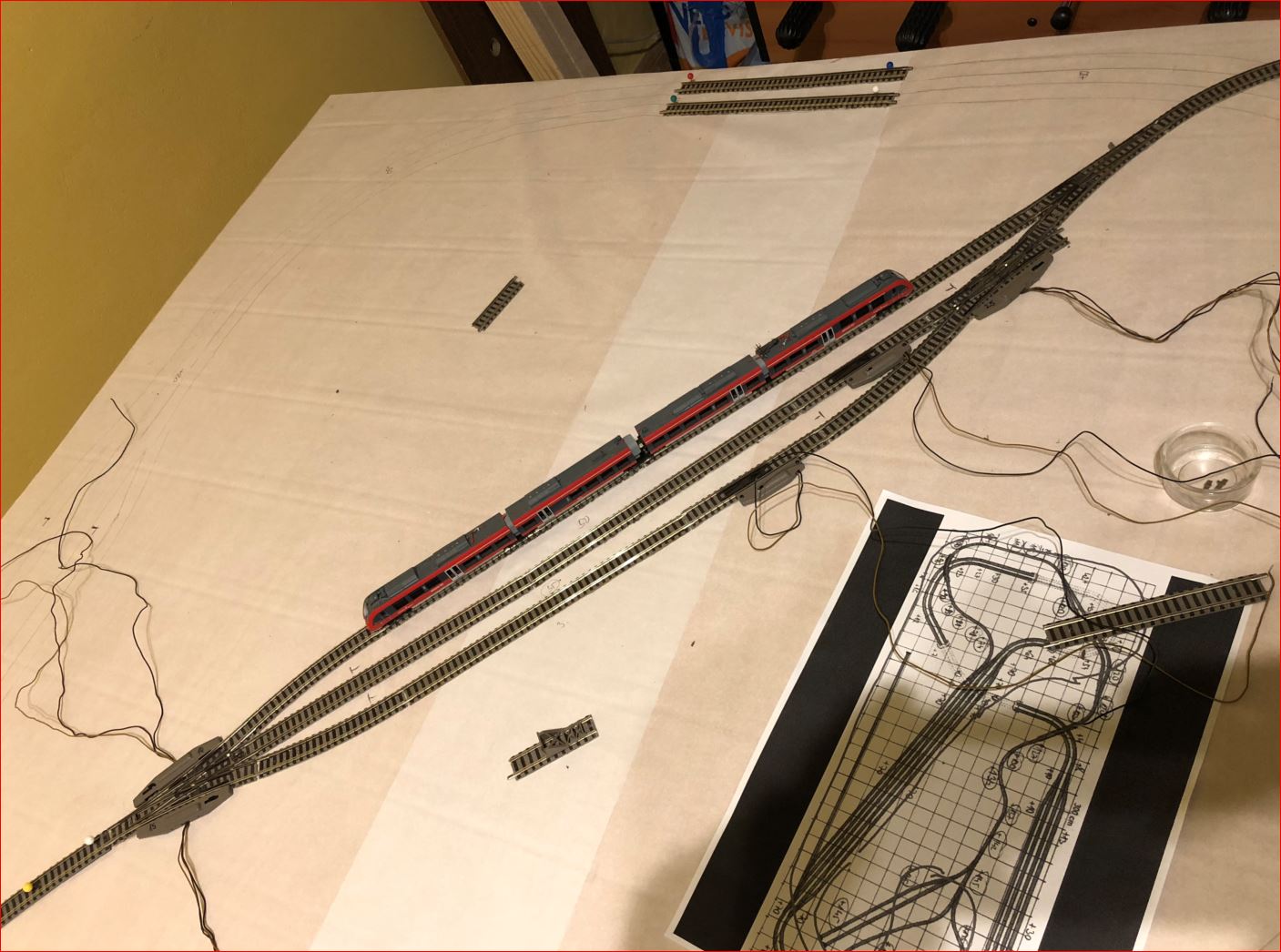

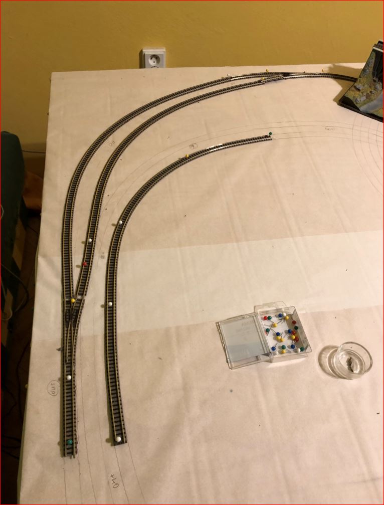

Příspěvekod Ove » čtv 11 říj, 2018 12:14 am
Tak jsem s využitím vysloužilého kolejiva a výhybek cvičně sestavil trať a vypadá to dobře, všude mám vnější oblouk minimálně R 35 cm, vnitřní 30 cm, stoupání/klesání 1cm na délce 33 cm, čili jsem v normě... Akorát jsem musel zadní nádraží místo v 0 naplánovat ve výšce +2 cm, protože pravý oblouk má délku mezi zhlavími cca 160 cm a převýšení 5 cm, což je snesitelné...
Ale mám dilema, jak řešit křížení na dvoukolejce:
1) na hlavním nádraží přidáním jedné výhybky na každém konci a použitím "angličana"
2) rozšířit koleje v zadním nádraží a vložit křížení do něj?
Přidávám pár fotek pro názornost a děkuji za připomínky, rady a názory....
To červené vedle točny je programovací kolej
Ove

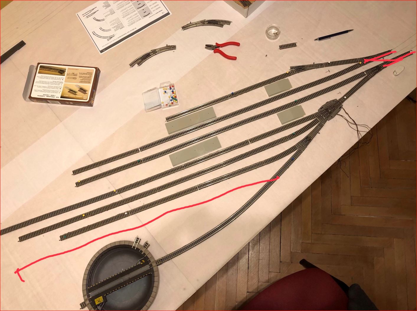

Příspěvekod Ove » čtv 11 říj, 2018 12:19 am
vedlejší tratě, mezilehlého a koncového nádraží...

Příspěvekod JenikPluto » čtv 11 říj, 2018 5:33 am
Ove píše:Ale mám dilema, jak řešit křížení na dvoukolejce:
Ja jsem ho realizoval takhle.
JP
