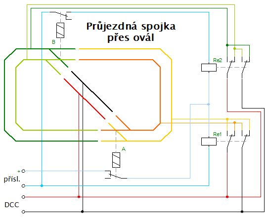

Na Davidově návrhu bych blokoval obě výhybky, aby se přepínaly současně. Jedna odbočka a druhá rovně, a obráceně. Jak popisuje. Neumožňuje průjezd, jen při rychlém přepnutí výhybek, když bude vlak uprostřed SN.
Ale já bych měl ještě jeden návrh, taky automatický a nezávislý na postavení výhybky, kam třeba ani nehodlám jet.
Použil jsem Davidův nákres:

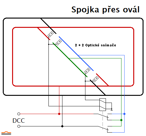

Sledování přítomnosti vlaku v blízkosti přerušení, ať výjezd, nebo vjezd, a to vždy přepne na správnou polaritu. Umožní to průjezd SN, bez osobního hlídání polohy vlaku a obě výhybky můžou být v odbočce.

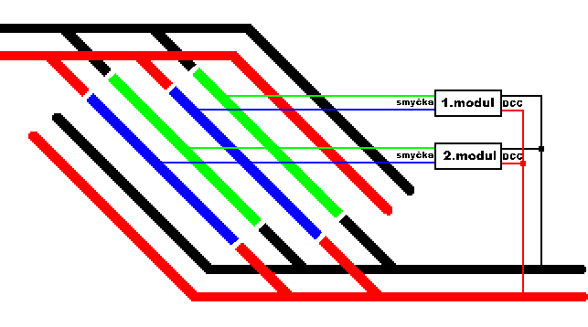

Teď si nejsem jistý jestli myslíme totéž. S počtem modulů. Netušil jsem že při použití "zkratového" modulu smyčky může být problém se zátěží 2 vlaků, jak popisoval David. A jestli nemáš žádné vědomosti s elektronikou, tak ti navrhuji pro každou průjezdnou kolej samostatný modul. Např. tento http://dccdoma.eshop-zdarma.cz/g41.Modu ... a+DCC.html Tuším že ani nepotřebuje externí napájení.
Dávám nákres s přesným a jednoduchým zapojením:
Samozřejmě musí být průjezdné přepínatelné koleje delší než nejdelší vlak. Při tomhle zapojení se bude polarizovat každá kolej samostatně, bez závislosti na postavení výhybek, směru jízdy a můžou odjíždět dva vlaky najednou oběma směry. Taky vyhodnocování obsazenosti by mělo být bez problémů.

Přesně tak jsem ty moduly myslel zapojit.
Dva vlaky ještě nevadí. Čtyři bych ale neriskoval.

Tak po delší odmlce jsem zpět, takže vkládám slibované schéma zapojení:
Zajímá mě, kolik zdrojů (3,3 až 5 V) bude potřeba pro 8 detekcí (2 x 8 diod)?

Ve schématu máš chybu. Psal jsem ti, že výstup čidla (OUT) spíná k mínus pólu (GND), ne k plusu (VCC).
