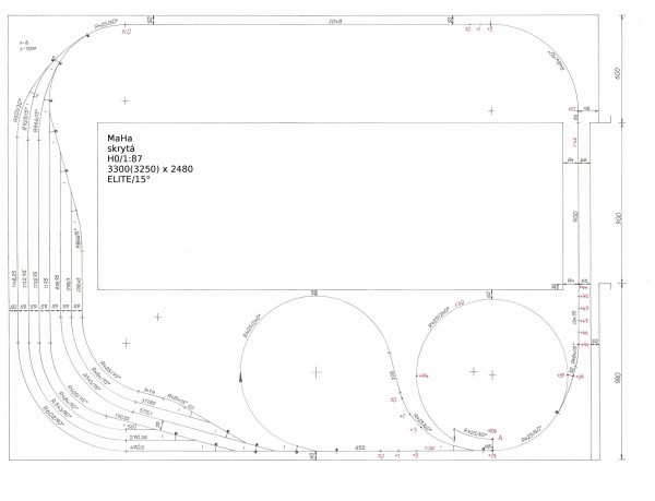

Šířka panelu 98 cm je moc. Já mám 90 cm a je to dost hraniční.
MartinHa píše: - Tillig Ellite - myslím, že použijem toto koľajivo, páči sa mi spracovanie srdcoviek na výhybke. :D
Já ho používám a maximální spokojenost.

Na výkresu máš pár chyb.Například data na pravé straně,dále síla posuvných dveří,protože dolní rám nemůže být dlouhý 330,0 cm.Kolejivo ELITE je konstrukčně nejlepší.

milan ferdián píše:Na výkresu máš pár chyb.Například data na pravé straně,dále síla posuvných dveří,protože dolní rám nemůže být dlouhý 330,0 cm.Kolejivo ELITE je konstrukčně nejlepší.
Dolní rám dlouhý 330 cm být může. Posuvné křídlo dveří se do 5 cm vejde a širší horní závěsná i dolní vodící kolejnice jsou mimo rám kolejiště. Problém je pouze ta šířka dolního rámu 98 cm.

Příspěvekod milan ferdián » pát 13 črc, 2018 10:27 am
Potom bude dolní rám,ale uskočen směrem doleva za sílu parapetu.Potom by teoreticky by byla délka zachována.Dveře podle skice se budou zasouvat mezi stěnou a rámem kolejiště.

Příspěvekod milan ferdián » pát 13 črc, 2018 11:51 am
Brejla píše:
Jenže Martin nemůže pod 98,0 cm,snad na 95,0 cm a dost.Jedině,že by kolejiště bylo typu "ovál" jak psal Zdeno.(kolejiště "Mankovice" TT,str.40-41,II.díl)

Pak ovšem musíš pečlivě zvážit, jak si tam zajistíš přístup. "Normální" člověk dosáhne pohodlně rukou 80 cm, lidi nad 190 cm max. 90 - 95 cm. Ta ergonomie už se tu protřepávala víckrát, zkus si prohrábnout vlákna o stavbě kolejišť a pro začátečníky.

Příspěvekod MartinHa » ned 15 črc, 2018 11:35 am
Neviem ako sa to stalo, ale v pláne je to samozrejme zle nakreslené - tie rozmery na pravej strane sú 60 - 90 - 90 - 8 cm, dokopy 248cm.
Nákres urobí ešte raz.
Stále rozmýšľam, či pred tie dvere vôbec niečo dávať - asi na tom úzkom paneli nakoniec bude nejaká malá koncová stanica. :D

Příspěvekod milan ferdián » ned 15 črc, 2018 12:29 pm
A jak chceš dodržet tvoji proklamaci "....minimálně 5 vozů typu "Y" v přímce" :?: :shock:

Příspěvekod MartinHa » ned 15 črc, 2018 12:58 pm
No na tom väčšom paneli stanica, kde by sa vošli dlhé súpravy - na tom menšom len malá koncová stanica - tam by zachádzali len krátke vlaky.
Nevýhoda je že dlhé rýchliky by vlastne len premávali len medzi hlavnou stanicou a skryťákom, za predpokladu, že skryťák zvládne také súpravy. No a z hlavnej stanice trať na úzky panel s koncovou stanicou.
V podstate sidlove riesenie

Jsem zvědavý,jak zdárně projekt dotáhneš.Například jak bude vypadat skryťák.Pochopil jsem,že budeš jen kroužit.Držím ti palce.
Já už jsem matematicky hotov.Zítra začínám kreslit,tj.druhý prubířský kámen.Co se naplánovalo,to mám (R pětivozo-
vý+H.V.).Plně jsem využil posuvné dveře.Jen mě štvou ty poloměry R425,ale prostorově nejdou nahradit.Abych jen nekecal:
- vratná smyčka -
- skryťák (7 kolejí) -
- širá trať s odbočkou na lokálku -
- stanice Muránska Skala (rotunda s točnou) -
- širá trať -
- zpět -
Když se kresba zadaří,bude v IV.díle.

Příspěvekod MartinHa » ned 15 črc, 2018 4:49 pm
Toto všetko sa Vám podarilo dostať do tejto miestnosti ??????????????????????????????
:o :o :o :o :o :o :o :o :o :o :o :o :o :o
Ja sa tu trápim so skryťákom, ktorý má 4 koľaje.
Bude sa dať návrh vidieť po dokončení, alebo musím čakať až vyjde kniha??

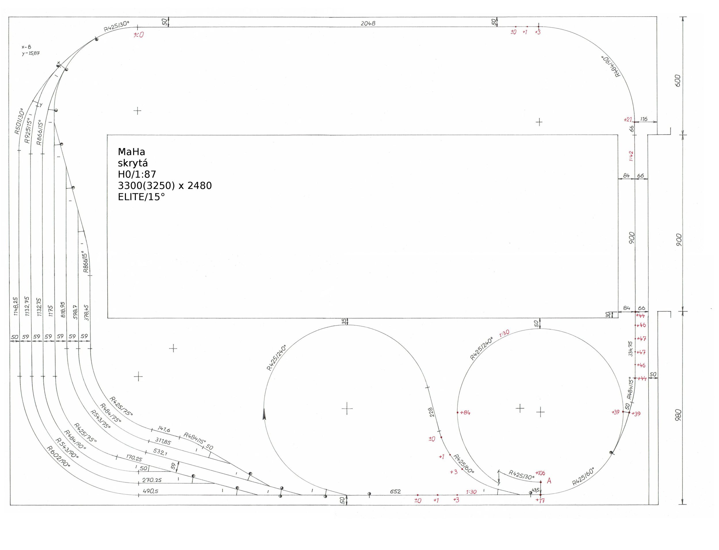

Příspěvekod milan ferdián » pon 16 črc, 2018 12:20 pm
Nevykej mi :wink: .Tak mám nějakou praxi a vypadá to,že se mi zlepšuje z.stav.
Hotový kompletní výkres bude vidět až v publikaci,no co s tebou,sice dostanu vynadané,zveřejním ti aspoň celý skrytý prostor až bude dokreslen.Dále si už musíš poradit sám :wink: .
Rám I. - 3300 x 600
Rám II. - 930 x 500
Rám III. -3250 x 950 + (výstupek u dveří 30 x 150)
Rám IV. - 900 x 150 (může se rozšířit na 200 mm)
Ale,aby jsi nebyl potom zklamaný.
Ještě jsem zapoměl včera dopsat lokálka + koncová stanice "Šumiac".
Příspěvky: 12200
Re: Návrat H0
Příspěvekod milan ferdián » pon 16 črc, 2018 3:00 pm
Plním slib.Do smyčky se vjíždí jednosměrně dle šipky.Milan
