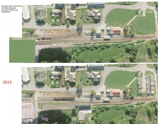

A máme tu překvapení :D .Ještě,že jsou ty programy.Provedl jsem fotorekonstrukci stanici před válkou a nestačil se divit.Je to jen hypotéza,ale né dvě výhybky,ale všechny tři výhybky byly přehozeny při rekonstrukci zhlaví během války.
Jen si vyměnily místa.U skladiště s rampou jsem ponechal kousek místa pro kolejovou váhu.Taky strojová kolej mi nese-
děla.U budovy remízy jsem ponechal kousek koleje,aby jste viděli o kolik jsem musel posunout zpět strojovou kolej :shock: :shock: .Krajinu jsem upravil.Zlikvidoval jsem garáže a pár budov.Jen tu 810 jsem ponechal :mrgreen: .

Příspěvekod hank » stř 28 bře, 2018 5:01 pm
milan ferdián píše:A máme tu překvapení :D .Ještě,že jsou ty programy.Provedl jsem fotorekonstrukci stanici před válkou a nestačil se divit.Je to jen hypotéza,ale né dvě výhybky,ale všechny tři výhybky byly přehozeny při rekonstrukci zhlaví během války.
Asi jsem natvrdlej, ale která je ta třetí přemístěná výhybka?
Jaký program jsi použil pro tu fotorekonstrukci a z jakých dat jsi vycházel?

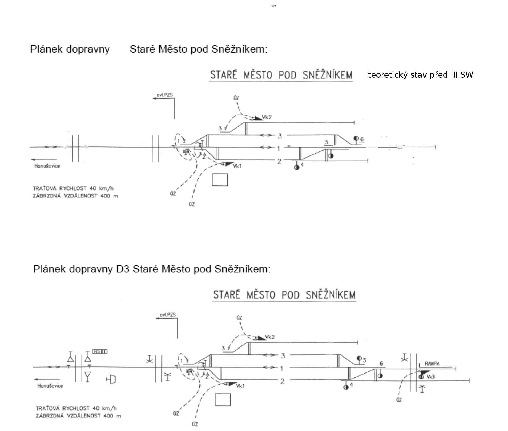

Příspěvekod milan ferdián » stř 28 bře, 2018 5:22 pm
Výhybky 4/5 a 6 si vlastně prohodily mezi sebou jen místo nebo-li takto.Viz obrázek.
1935
--------v5--v6 pravá--------
------v4-------
1945
-------v6--v5 levá---------
---------v4------------------
No stáhl jsem krajinu dnešní doby ze "Seznamu" mapy a pak jsem si hrál a neustále porovnával s LMS 1935 :wink: .Milan

Příspěvekod hank » stř 28 bře, 2018 6:32 pm
Milan F.: No dobře, ale pozici fyzicky změnily jen dvě výhybky, 4 a 6 ex 5, zatímco u té třetí výhybky - 5 ex 6 - se sice změnilo její číslo, ale fyzicky zůstala na místě...

hank píše:Milan F.: No dobře, ale pozici fyzicky změnily jen dvě výhybky, 4 a 6 ex 5, zatímco u té třetí výhybky - 5 ex 6 - se sice změnilo její číslo, ale fyzicky zůstala na místě...
Právě,že né :mrgreen: :mrgreen: .Podívej se mapy "Seznam".Orientačním bodem si zvol ten přejezd co v roce 1935 nebyl :wink: a porovnej to s moji fotorekonstrukci .Milan

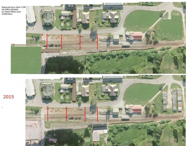

Příspěvekod milan ferdián » stř 28 bře, 2018 7:10 pm
Srovnání.Orientační bod červená tečka.Milan

Příspěvekod hank » stř 28 bře, 2018 8:11 pm
Milan F.: Zatím jsi mě nepřesvědčil. Mj. i proto, že já ty výhybky č. 4 a bývalé č. 5 na té fotce z r. 1936 prostě nevidím.
Ale to už jsou detaily. MichalM by si měl upravit délkové poměry tak, aby se mu k manipulační koleji vešlo skladiště s rampou (skladiště 8 m, rampa 16 m, nájezd na rampu 8 m, celkem 32 m) a kolejová váha (cca 7 m). Ve šturcu (kolej 2a), kde musí být volná skládka, protože se jinam nevejde, na té fotce stojí 4 vagóny (⁓ max. 40 m); zarážedlo koleje 2a bych viděl cca na úrovni štítové stěny remízy, tj. km cca 11,360. Celková délka kolejí 2+2a vč. výhybky č. 4 by tedy v reálu stačila cca 120 - 140 m, počítáno od námezníku výhybky č. 2 až po zarážedlo koleje 2a. Šturc v prodloužení 1. koleje (kolej 1a) končí u té cesty (dnešní km 11,375) a měl by být tak dlouhý, aby se na něj vešlo nejdelší hnací vozidlo (s čím tam vlastně budeš jezdit? tos nám ještě nevykecal...). Na fotce tam btw taky něco stojí, možná vagón s materiálem pro traťmistra. Podle mě by kolej 1a stačila dlouhá nějakých 25 m (a pak už se tam vejde i dlouhý motor, o běžných tendrovkách v epochách II a III nemluvě). No a o délce 5. koleje už jsme mluvili - remíza 31 m, uhlí 7 m, kanál 17 m - od námezníku stačí bratru zhruba nějakých 80 m. (Dnes je to 93 m.)

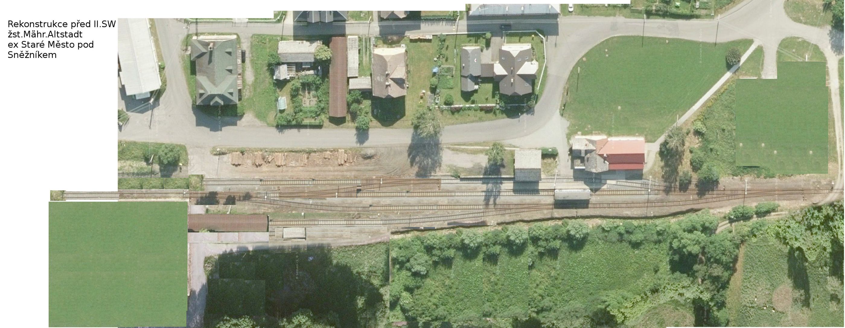

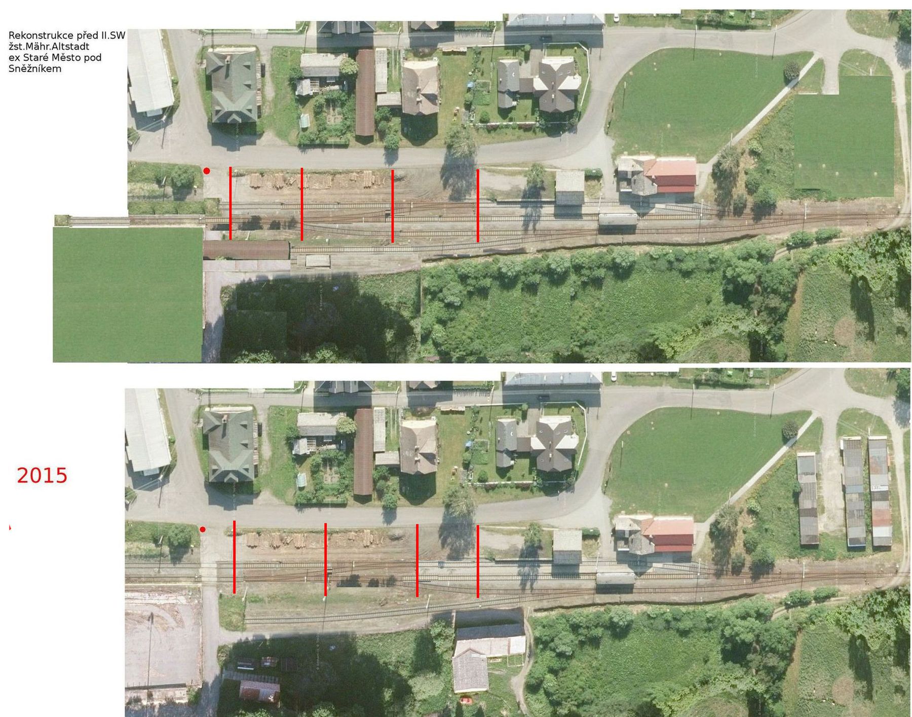

Příspěvekod milan ferdián » čtv 29 bře, 2018 8:07 am
hank píše:Milan F.: Zatím jsi mě nepřesvědčil. Mj. i proto, že já ty výhybky č. 4 a bývalé č. 5 na té fotce z r. 1936 prostě nevidím.
Mě nejde o přesvědčování :D .Jak jsem psal,jde o hypotézu,protože nevím jaký typ výhybek byl použit při stavbu stanice.Mohly být stavebně kratší než jsou dnes.Já jsem vycházel z dnešní reality.Nákladní vagóny jsem odstranil,aby byly vidět výhybky.
Jasně,že jde už jen o drobnost,ale je to velmi zajímavé to bádaní.Jó,kdyby byl k dispozici staniční plán,to by bylo jiné kafé :wink: .

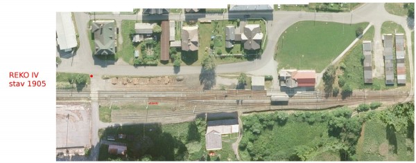

Příspěvekod milan ferdián » čtv 29 bře, 2018 8:57 am
Ponechal jsem výhybku 5 (ex6) dle původního staničení a kolejovou spojku jsem vložil před tuto výhybku 5 napravo.
Okolí jsem už neupravoval,ani délkově kusou kolej 2a.Milan
