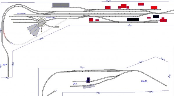

lajblt píše:A nešlo by vlečku napojit jednoduše bez mimoúrovňového křížení přímo do levého zhlaví dolní stanice? Je tam tak velký výškový rozdíl, že ani stoupání 40 promile na délce ~ 3 metry nestačí?
A když už jsi zmínil to zjednodušení levého zhlaví odbočné stanice, snažil bych se udělat staniční koleje co nejdelší i za cenu toho, že levé zhlaví položíš znovu. Přece jen, teď to není žádná sláva (120 cm mám na segmentové lokálce) a ty modeluješ hlavní trať... Dalo by se v pohodě dostat na užitečnou délku hlavní koleje ~180 cm.
Je tam velký rozdíl výšek, to už by bylo opravdu lepší ty dva spodní segmenty do L předělat celé. Navíc nyní s Prachaticemi to dostává trošku reálnější podklad.¨
S tím prodloužením kolejí v Branišovicích by to možná ještě šlo.

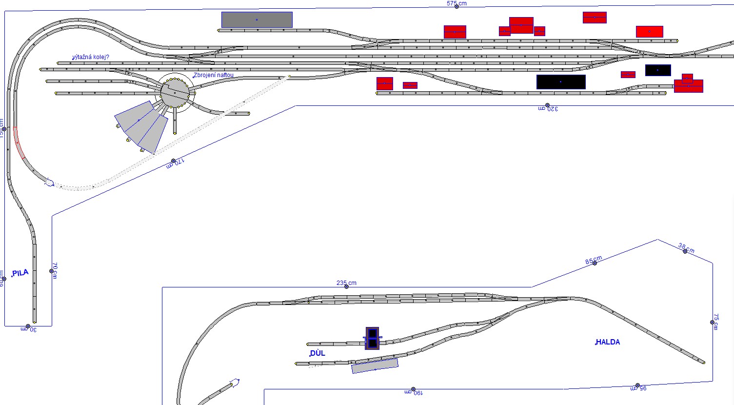

Co toto? Sice bych si tím hodně přidělal práci, ale možná by to stálo za změnu , co říkáte? Jsou tam delší koleje a vlečka na pilu přímo z nádraží.

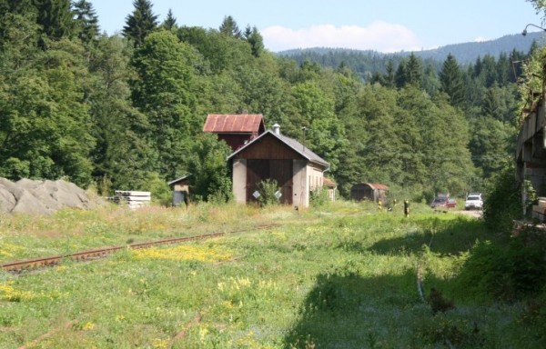

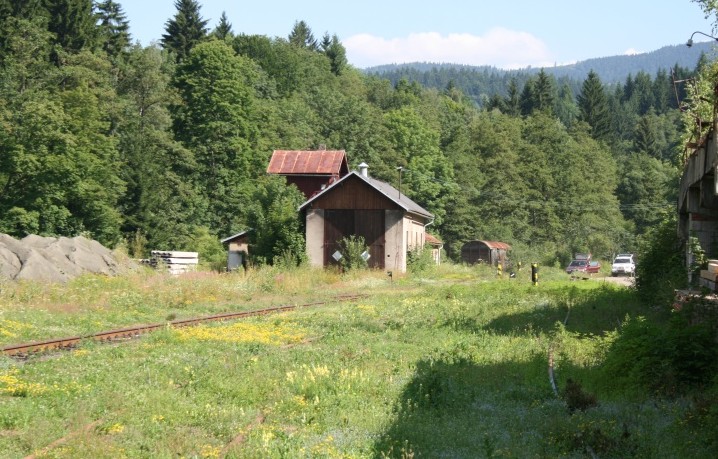

Je tedy nějaká potenciální provozní šance, že bych mohl mít v provozu kruhové depo a opodál starou výtopnu?
Pokud ne, tak tu výtopnu udělám jako opuštěnou a zarostlou až polo rozbořenou, jako to bylo v Jeseníku.
Ilustrační foto
POZOR!!! Foto je pouze ilustrační. Není ze stanice Lázně Lipová
