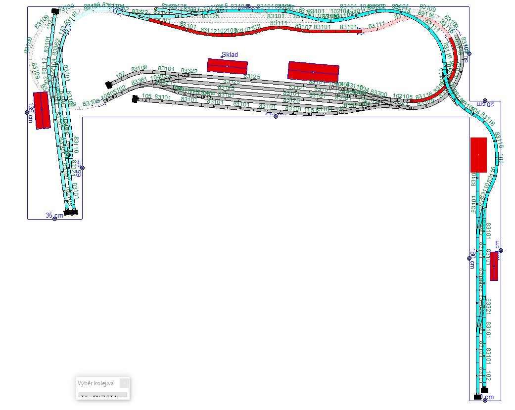

Rocky_MK píše:No vidíš, o 100% lepší. Skladiště můžeš dát tam, kde je teď výpravní budova - a tu posuň trochu doprava. Tak můžeš mít kolej u budovy zčásti dopravní (odkud může odjíždět MOs na vedlejší trať) a zčásti manipulační (kde mohou stát vozy u skladiště a volné skládky.
Přístup k nádraží bych dělal z kraje panelu. U spodní kusé může být nějaká vlečka (moc místa nemáš, takže to je tak na znázornění nějaké skládkové plochy, rampy, nakládky dřevní kulatiny...), u té vrchní kusé může být např. násypka na štěrk apod. ROzhodně to takhle vypadá líp než ty předchozí přeplácanosti.
Jo, a tu odvratnou výhybku tam na té odbočné trati nechej.Nechal bych tam i ten kousek tunelu -
ten oblouk je dost ostrý, navíc optické oddělení tomu hezky pomůže.
V té koncové výhybky otoč výhybky na koncovém zhlaví, aby mohlo být skladiště u stěny, tam, kde máš místo.

Díky za rady, teď už to taky vidím , začíná to vypadat jako stanice :)

Pěkně se to vyčistilo...jak se uvolnil ten levý roh...,,,
Re: Plánek tt k posouzení
Příspěvekod Rocky_MK » čtv 05 říj, 2017 4:03 pm
No prosím. A na modrou trať si můžeš do pravého horního rohu udělat zastávku a jak to bude pěkné kolejiště. Možná ty šturcy v koncové stanici nemusí být tak dlouhé (na ten pro objíždění bohatě stačí 1,5násobek nejdelší lokomotivy), trošku bych je zkrátil a místo radši věnoval délce staničních kolejí, bude to vypadat líp. Ale to jsou už detaily.

Já bych poladil trochu vedení vedlejších tratí (modrá červená), trochu si pohrát s oblouky. Ta trať nalepená na pozadí je úplně zabitá, trochu to potáhnout i červenou víc dopředu ...

Vedení tratě mám v plánu poladit myslím , že se hodně ukáže až si to vytisknu 1:1 , jinak vážně všem moc dík, už jsem si myslel že na této ploše se nedá nic kloudného vymyslet

Jen připomínám - jak už výše někdo zmíni - ten zatáčka most - dát tam rovnej nebo hooodně mírnej oblouk 2000+

Jj, z koncové přes most rovně, zastávka a pak obloukem podle zadního okraje do odbočky.
Ale spíš bych zapřemýšlel nad smyslem kolejí v odbočné. Pro lokálku bych nechal dvě dopravní koleje. Kdybys měl skryťák extra velký a všechny vlaky by jezdily ze skryťáku přes odbočnou na lokálku a zpět, pak by to nevadilo. Vlaky z lokálky by se křižovaly jinde. Sám časem přijdeš na to, že ti to takto vyhovovat nebude a vlaky pro zpestření budeš křižovat v odbočné a ejhle, nemáš kde. Pokusil bych se skladiště posunout až k té kusé vlevo nahoře (trochu ji napřímit) nebo jen naznačit u spodní koleje (a třeba ji i nalevo zaústit do zhlaví). Ale toť jen můj názor.

Ahoj, ještě jednou všem moc dík, bohužel vše špatně :o po vymalování a přestěhování nábytku to vypadá že hloubka hlavního panelu bude někde mezi 45 až 55 cm, těch 70 až 80 cm by vypadalo blbě a nebylo by tam moc místa. Takže bude nějaký kolejiště jen podél stěn, přece se ho nevzdám :) až něco sesmolím tak to sem nahodím, zatím mě nic nenapadá :mrgreen:

tak co omezit kolejiště na úvraťovou stanici a trať do koncové stanice. SN řešit šuplíkem.

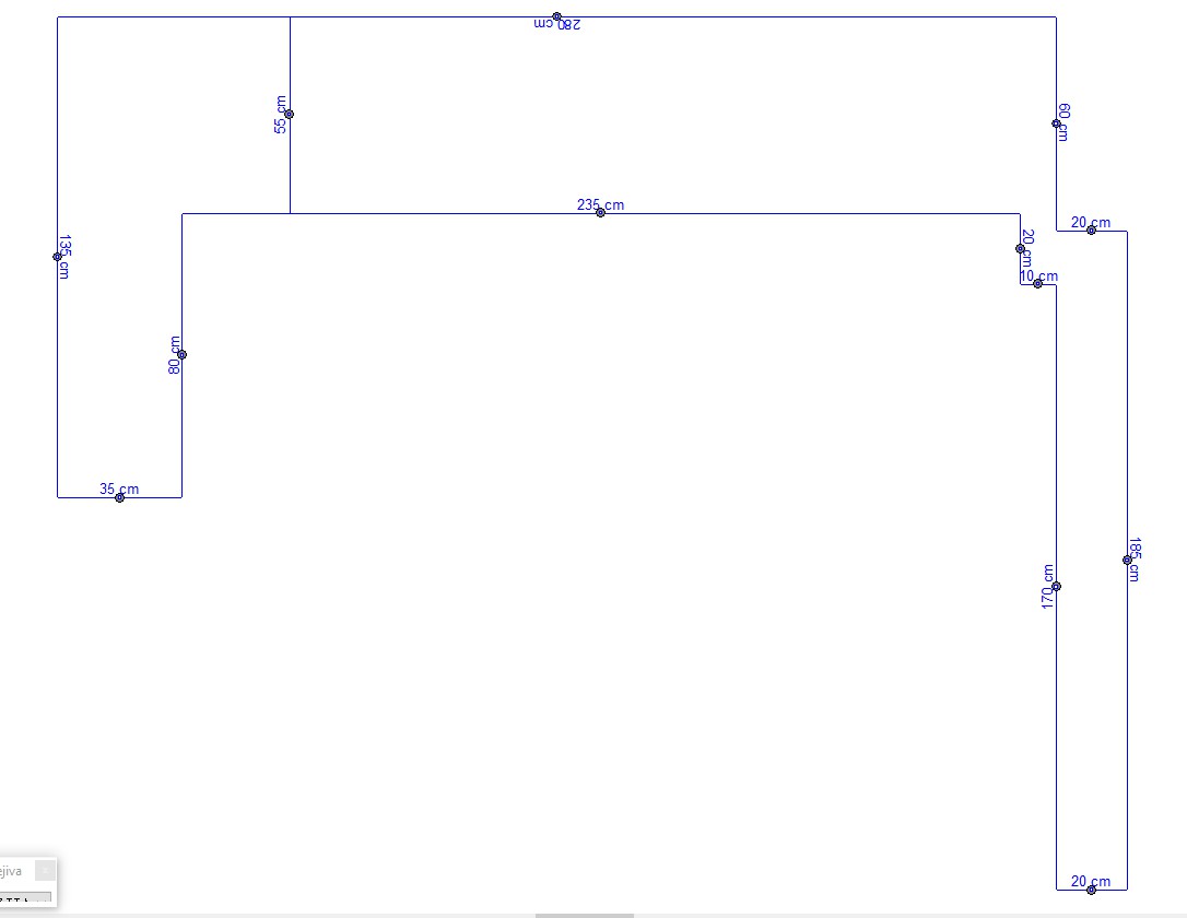

grexx píše:Ahoj, ještě jednou všem moc dík, bohužel vše špatně :o po vymalování a přestěhování nábytku to vypadá že hloubka hlavního panelu bude někde mezi 45 až 55 cm, těch 70 až 80 cm by vypadalo blbě a nebylo by tam moc místa. Takže bude nějaký kolejiště jen podél stěn, přece se ho nevzdám :) až něco sesmolím tak to sem nahodím, zatím mě nic nenapadá :mrgreen:
A co je ten vykouslej prostor 60 x 20cm vpravo nahoře? Pokud se hlavní panel zúží na 55cm, tak vůbec nebude navazovat trať podél pravé zdi. Leda, že by tam byl ještě jeden kousek třeba 30 x 20cm, nebo se panel v pravé části postupně rozšiřoval na 80cm.

Chtělo by to sem dát plánek místnosti s umístěním dveří a oken a případná omezení kde by kolejiště podél stěn nemělo vést.

Příspěvekod grexx » ned 08 říj, 2017 1:30 pm
MiG píše:
Ahoj, ten prostor 60x20 je zeď a ta dlouhá nudle v pravo dole je právě výklenek ve zdi.
Max prostor pro kolejiště je tento

Jistě by nebyl problém tu nudli ve výklenku napojit elegantněji. Místo toho úzkého schodku okolo té zdi 60x20 by tam určitě šlo dát 45°zkosení.

Rocky_MK píše:Jistě by nebyl problém tu nudli ve výklenku napojit elegantněji. Místo toho úzkého schodku okolo té zdi 60x20 by tam určitě šlo dát 45°zkosení.
tak to určitě, to napojení je teď jen nahrubo, pak se přizpůsobí vedení tratě
