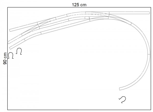

Jeňa Sova píše:Co kdybych tu vlečku obrátil?
Podívej se na originál a zjistíš,že tu vlečku nemáš zakreslenou.Milan
Re: TT kolejiště Nýdek 125 x 90
Příspěvekod Jeňa Sova » stř 06 zář, 2017 1:10 pm
Myslím vlečku na mém plánku... To je ta kusá vpravo dole.
Jeňa Sova

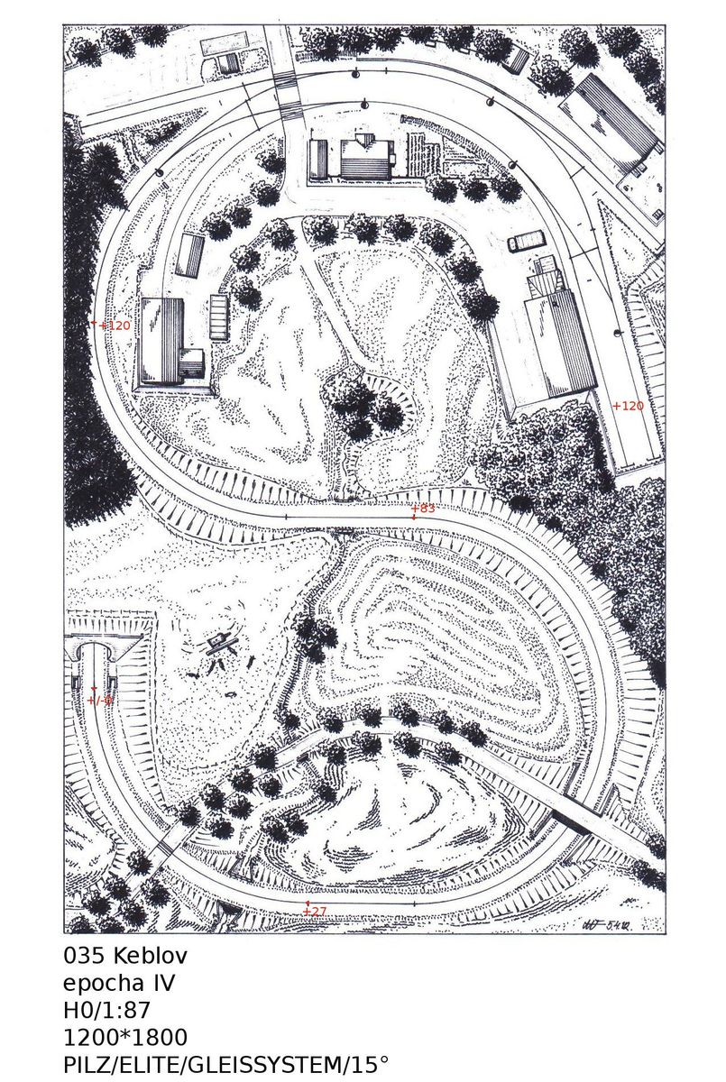

Příspěvekod milan ferdián » stř 06 zář, 2017 1:17 pm
Tak to porovnáme s originálem.Nahoře vlevo volná plocha,nalevo níže lokomotivní remíza,napravo nahoře je staniční budova se skladištěm a rampou a níže vedle šturcu je teprve vlečka HD.Milan
Příspěvekod Jeňa Sova » stř 06 zář, 2017 1:24 pm
Já asi nechápu, co mi tím chceš říct. Mám to předělat dle toho plánku?
Příspěvekod milan ferdián » stř 06 zář, 2017 1:30 pm
Jeňa Sova píše:Já asi nechápu, co mi tím chceš říct. Mám to předělat dle toho plánku?
Jeňo,to záleží na tobě.Já jsem jen porovnal tebou zmíněný Keblov s tvým návrhem.Milan
Příspěvekod Jeňa Sova » stř 06 zář, 2017 1:39 pm
Popravdě, kdybys mě na to neupozornil, tak bych to postavil a pak se asi divil. Za to ti děkuji. Uvidím, co vymyslím. Spodek kolejiště je jasný, koncová se dá ještě upravovat. Budu dumat.
Příspěvekod hopeter » stř 06 zář, 2017 6:06 pm
Jéňo nějak ses do toho zamotal... :D Nevím jestli je dobré na tak malé kolejiště cpát EW2 a EW3... Maximálně bych využil obloukové výhybky , které vypadají taky poměrně štíhle a ušetří místo. Ještě bych to zkusil nakreslit s výhybkama kuehn...Ten návrh cca dvě strany zpět už vypadal dobře.
Příspěvekod Jeňa Sova » stř 06 zář, 2017 6:09 pm
Zamotal. A ještě jsem se zamotal do ovládání výhybek servy. To je pro mě mnohem větší problém. :lol:
Příspěvekod Jeňa Sova » stř 06 zář, 2017 6:37 pm
No, já osobně bych stavěl kolejiště bez toho oválu. Ale mám půlročního synka a toho posun bavit nebude. Tak proto takto.
Příspěvekod Jeňa Sova » stř 06 zář, 2017 7:10 pm
Tak jsem otočil výhybku. Teď už posun bude bez problémů. I když, co jsem si tak zkoušel s papírkama, tak i ta předchozí varianta šla rozšibovat...
Příspěvekod milan ferdián » čtv 07 zář, 2017 2:34 pm
To už je lepší :wink: .Ještě jeden dotaz,psal jsi o T.K. v horní stanici +7,0 cm,při poměru stoupání 1:25 mi vychází délka dráhy 1,5 m.Takže tu délku určitě máš.?Milan
