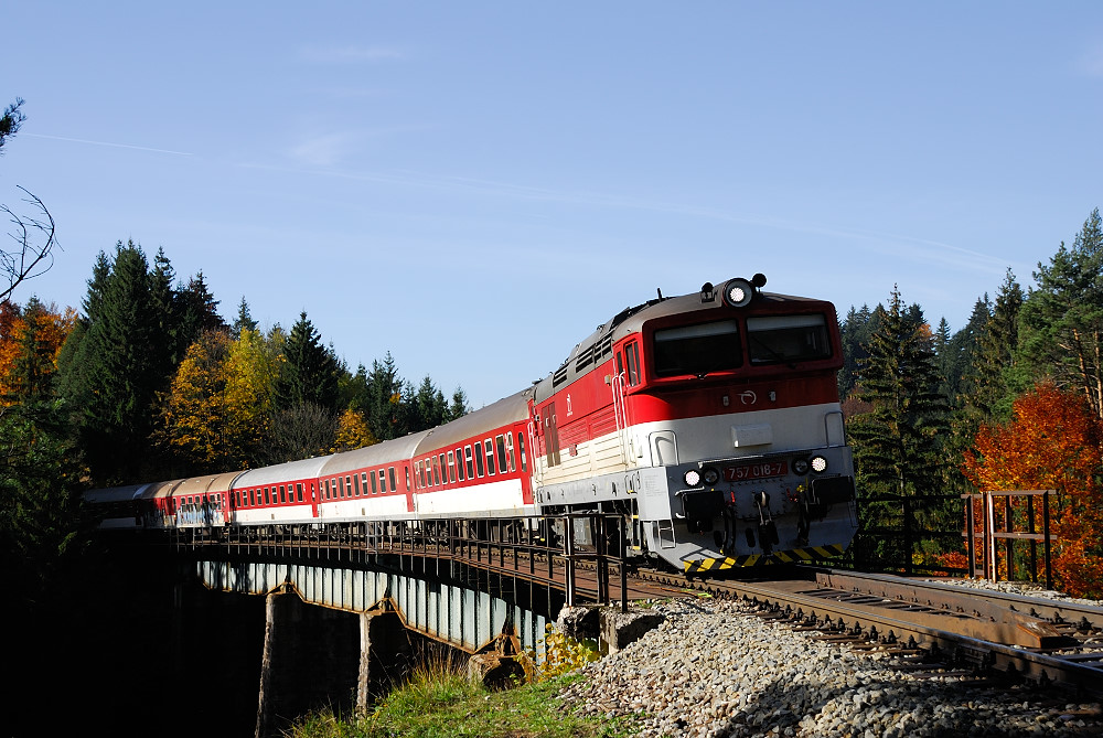

Příspěvekod TomBart » pon 22 led, 2018 12:33 pm
paráda. koukám, že pilíře se vydařily. Jen drobná výtka. Mám za to, že na pilířích jsou ty obrubové kameny na krajních zdí výš, než na zdivu kolmo ko koleji. Kolejnice s pražci je o jeden řádek zapuštěná. Ve většině případů, kdy plechové (nebo v tvém případě dřevěné) pochůzné rošty jsou na úrovni kolejnice, tedy nad pražci. A z těchto roštů by jsi měl plynule přejít na kamenné pilíře. Snad mě chápeš. Na fotce to je vidět. Vrch zdi je nad úrovní pražců. U té kolmé zdi to je pak jen "vybrané" pro kolejnici. Lepší fotku než ze slovenska tu nemám, ale takto se to určitě dělalo odjakživa.

Příspěvekod marwin » úte 23 led, 2018 6:15 pm
TomBart píše:paráda. koukám, že pilíře se vydařily. Jen drobná výtka. Mám za to, že na pilířích jsou ty obrubové kameny na krajních zdí výš, než na zdivu kolmo ko koleji. Kolejnice s pražci je o jeden řádek zapuštěná. Ve většině případů, kdy plechové (nebo v tvém případě dřevěné) pochůzné rošty jsou na úrovni kolejnice, tedy nad pražci. A z těchto roštů by jsi měl plynule přejít na kamenné pilíře. Snad mě chápeš. Na fotce to je vidět. Vrch zdi je nad úrovní pražců. U té kolmé zdi to je pak jen "vybrané" pro kolejnici. Lepší fotku než ze slovenska tu nemám, ale takto se to určitě dělalo odjakživa.
Ahoj Tome, diky. Chapu te, to mi uniklo :). Pridam nahoru jeste jednu radu kamenu.

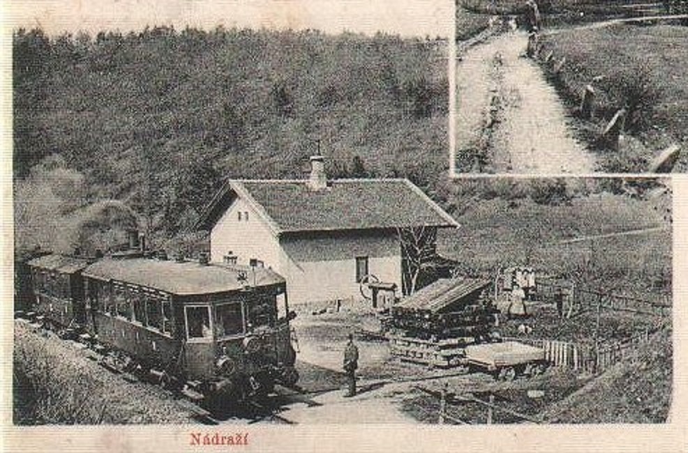

Příspěvekod OndraFíra » pát 23 úno, 2018 5:16 pm
marwin píše:Chtel bych se zeptat, u odbocky do kamenolomu by predpokladam byl umisten strazni domek, ktery by mohl slouzit i na dohled nad tunelem, mozna bych mohl pouzit strazni domek s cekarnou v zastavce. Jaky byste vybrali z dostupnych stavebnic s ohledem na to, ze je tam malo mista? Trat by mela vest ve svahu, pod ni 10 cm bude reka a nad ni skaly/svah.
Ahoj. Myslím, že by tam domek být vůbec nemusel. Na lokálkách se strážní domky moc nebudovaly a strážníci byly většinou ubytovávaní ve stanicích. Třeba na posázavském pacifiku z Modřan do Čerčan byly strážní domky jen dva - jeden u odbočky tratě do Dobříše ve Skochovicích a druhý stál na zastávce v Lukách pod Medníkem. Jinak byli strážníci ubytováni v přijímacích budovách ve stanicích, (třeba v Krhanicích kvůli tomu dostavovali ještě druhé obytné křídlo, aby nemuseli stavět samostatný strážní domek). Nicméně u odboček na vlečku domek nebyl třeba (například u odbočky vlečky do hutí ve Staré Huti u Dobříše žádný domek nestál). Pokud nemáš místo, tak bych na zastávku bych dal klidně jen "dřevěného přednostu" s názvem zastávky a lucernou, případně dřevěnou čekárnu a domek klidně vynechal. JM Detail má třeba stavebnici dřevěné čekárny typu 11/H. Pokud bys domek chtěl, tak bych zvolil obyčejný čtvercový podle normálií ZvKČ, nebo kkStB. Třeba LXXXV/H ZvKČ od KB model. Nebo kkStB 4/H (zast. Čabová od http://malina.byl.cz/budovy/311.html - ta má i vlastní dřevěnou čekárnu). Zkusil bych ho asi nacpat tam co máš naznačený domek na plánku, mezi přejezd a tunel a říčku za ním případně trochu dřív odklonil mimo modul. Aby pro něj vzniklo místo. A nebo odklonil řeku za zastávkou dál od tratě (mimo modul) a postavil domek přímo k nástupišti a říčku pak zase přiblížil zpět na modul. Pak bys lucernu na osvětlení nástupiště mohl dát přímo na zeď strážnáho domku. K domku pak nezapomeň ještě studnu a nějaký dřevěný přístavek, a menší zahrádku s ovocnými stromky. Tedy pokud nenajdeš dostatek prostoru, tak bych jej klidně úplně vynechal.
Na fotce (omlouvám se za kvalitu) je pro představu strážní domek 4/H s dřevěným přístavkem (a střechou prodlouženou i přes tento přístavek), vedle je zahrádka se studnou, menší skládka pražců a vozík traťmistra. Nástupiště pak bylo jen sypané v popředí a pokračovalo i dále ještě za přejezdem, který je hned vedle strážního domku (délka nástupiště se uvádí 80m). Tedy ty bys případne mohl prodloužit nástupiště i směrem k tunelu, nebudeš-li mít dostatek místa mezi přejezdem a odbočkou.

Ještě varianta zastávky s dřevěnou čekárnou typu 11/H. V pozadí střážní domek typu 4/H. Zajímavý detail jsou koleje v nástupišti vedoucí za budovy čekárny, pro odstavování vozíku traťmistra. Také lucerna je zde umístěna přímo na dřevěné čekárně a nikoli na zdi strážního domku.

Příspěvekod marwin » stř 28 úno, 2018 12:03 pm
Ahoj Ondro,
diky za nasmerovani a pekne fotky. Ted osciluji mezi jednoduchou variantou jen cekarnu 11/h a komplet variantou cekarna, strazni domek 4/H, zahradka a kolej pro odstaveni voziku. Objednal jsem u Radka oba strazni domky, ktere nabizi, 4/H i TP101. Postavim si je, zkusim to naskladat na kolejiste a uvidim, jak to bude vypadat. Ta komplet varianta z prilozenych fotek vypada moc zajimave.
