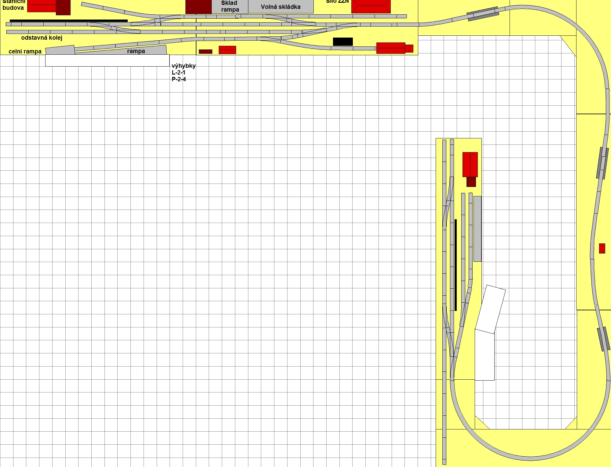

Ten skryťák bych dal mimo nádraží, potom je snadnější manipulace s umístěním přestavníků v nádraží, pohodlnější zapojování elektriky v nádraží a lepší manipulace ve skryťáku v případě vykolejení soupravy.

Tohle je takové z bláta do louže, pokud, tam má být v oblouku ten pěkný vidaukt s příslušným terénem (údolí) jak na původním projektu, tak je to nereálné. Primárně je třeba stanovit, kolik je potřeba místa mezi vrchem a spodkem. 120 je dost málo. Fyzicky to vleze, ale činnosti jak rozpojování, manipulace, nedejbože nějaká oprava budou dosti obtížné.

Případně bych přidal smyčku na otočení soupravy. Při stoupání tratě 3cm na 1m by se to tam asi vešlo.

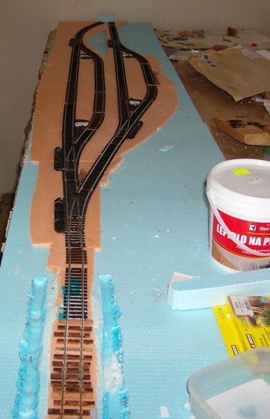

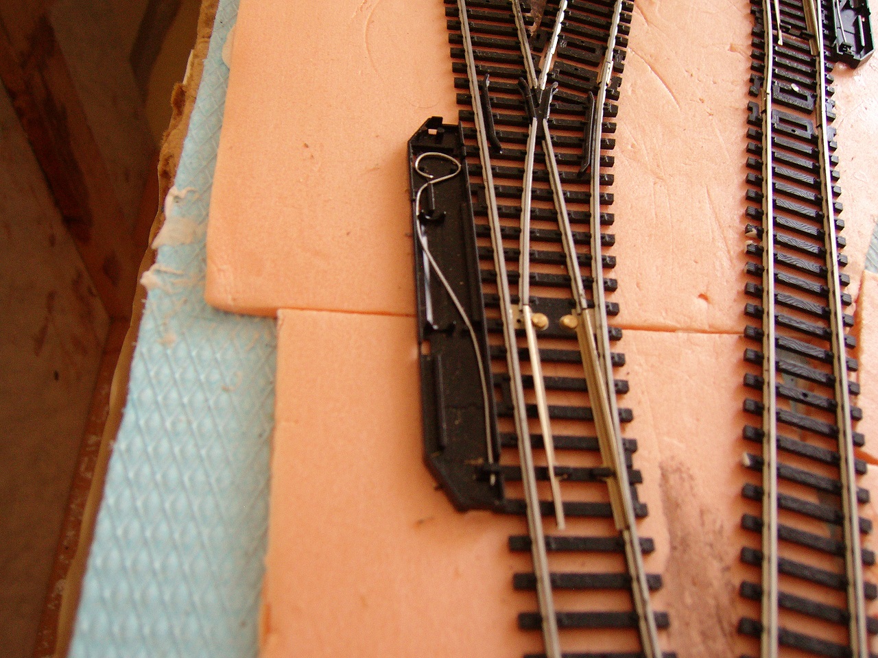

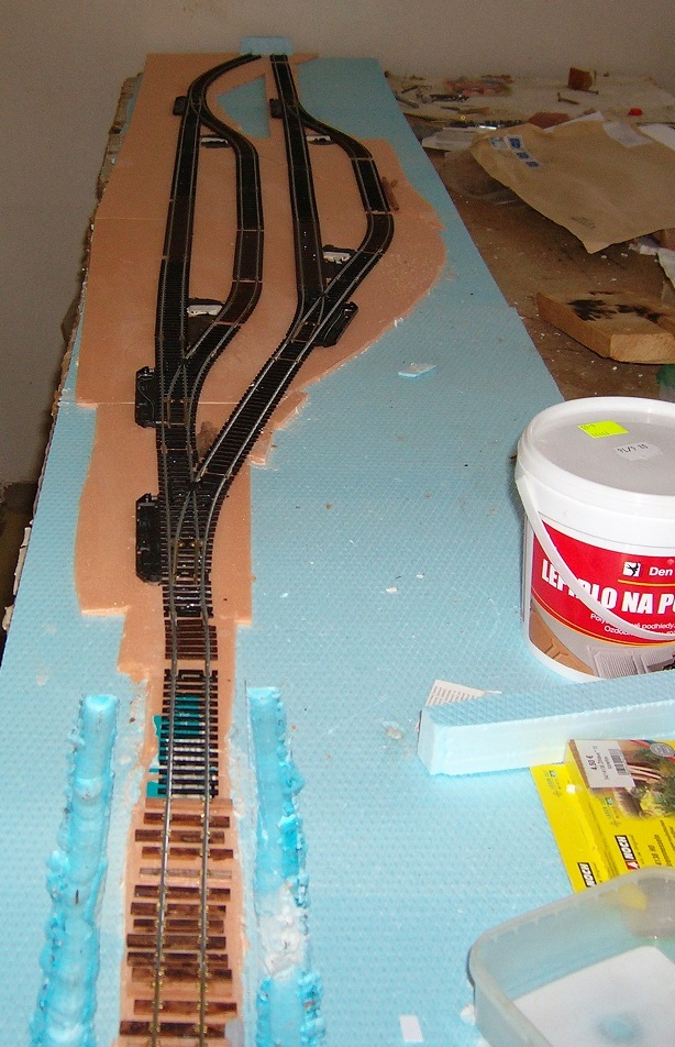

Příspěvekod JanoH0e » pát 10 úno, 2017 12:50 pm
"Šuple" je pekná vec, ale ..... Má niekoľko nevýhôd. El. zapojením počínajúc a v podstate "prikovanie sa" k šuplatke končiac. Hlavne ak je bohatšia prevádzka - 1 manipulák, 1 osobák :D .
Mal som podobný problém a nakoniec som to vyriešil ako 2 výhybne so samovratnými výhybkami. Ovláda sa iba 1 výhybka, ktorá určuje, do ktorej výhybne vlak pôjde. Ostatné sú samovraty. Pokiaľ by som chcel ešte nejakú kusú koľaj, výhybku k nej musím zapojiť elektricky.
Použil som výhybky Mehano, sú na to ideálne. Ako pružina je tam viazací drôt, ktorý je dostatočne pružný ale zároveň mäkký a nekladie odpor. Fotka je iba pre H0 ilustračná, robím 0e.
Odpadá tak spústa "elektriky", porúch a opravy sú jednoduché. A šetria sa prestavníky :D .

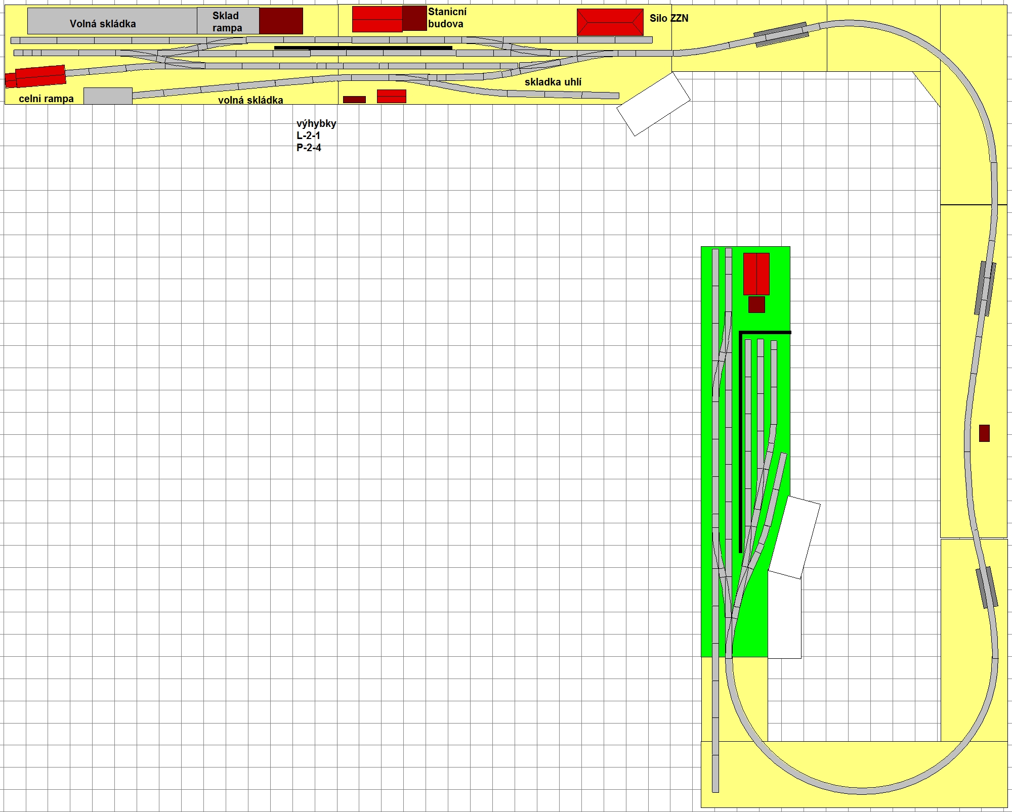

Pánové. Před chvílí jsem dorazil po několika dnech domů a bohužel se potvrdilo, čeho jsem se obával. Já to SN pod ty segmenty na straně větší stanice prostě nedostanu. Budu to muset vymyslet nějak jinak a alespoň malé cca 3-4 kusé koleje dát nějak za kulisu, nebo to celé pojmout např. takto: Ta malá koncová se SN za kulisou /podbarveno zeleně/ by byl snadno odnímatelný segment, který by se instaloval pouze v době provozu kolejiště, neboť by jinak v místnosti dost překážel. Výhodu tohoto řešení, kromě jednoduché konstrukce vidím hlavně v délce tratě a podstatně větších poloměrech, které by lokálce asi více slušely. Co vy na to? :wink:

Načo skrytá stanica za kulisou ? Zbytočnosť. Radšej tam urob vlečku, aby si mal obrat vagónov pre manipuláky. Jednak je to krátke, kulisa bude v podstate iba zavadzať a prevádzkový význam to mať nebude. Ak už, urob segment skrytá stanica - slučka za stanicou a budeš ju dávať iba ak budeš jazdiť. Vchod zamaskuj ako tunel.

Ještě jeden skryťák a už nebudu otravovat :D

Příspěvekod michal_n_cz » pát 10 úno, 2017 1:57 pm
hank61 píše:Pánové. Před chvílí jsem dorazil po několika dnech domů a bohužel se potvrdilo, čeho jsem se obával. Já to SN pod ty segmenty na straně větší stanice prostě nedostanu.
V pohodě, takhle to bude výrazně jednodušší na mechanickou konstrukci. Jinak, pod tou kratší stranou je taky málo místa? Tam by to taky šlo navrhnout...

Příspěvekod michal_n_cz » pát 10 úno, 2017 2:05 pm
pavel47 píše:Ještě jeden skryťák a už nebudu otravovat :D
Ano, tak nějak jsem to myslel, s tím, že většina vracečky v tunelu + 2,5 zavitu spirály skryťák končí někde pod viaduktem a nad spirálou ta vlečka třeba s tou výsypkou kamenolomu podobně jako v pův. Knipprově projektu - samozřejmě komlikovanější konstrukce, ale výhoda, že se nemusí schovávat vozidla ze skryťáku.
