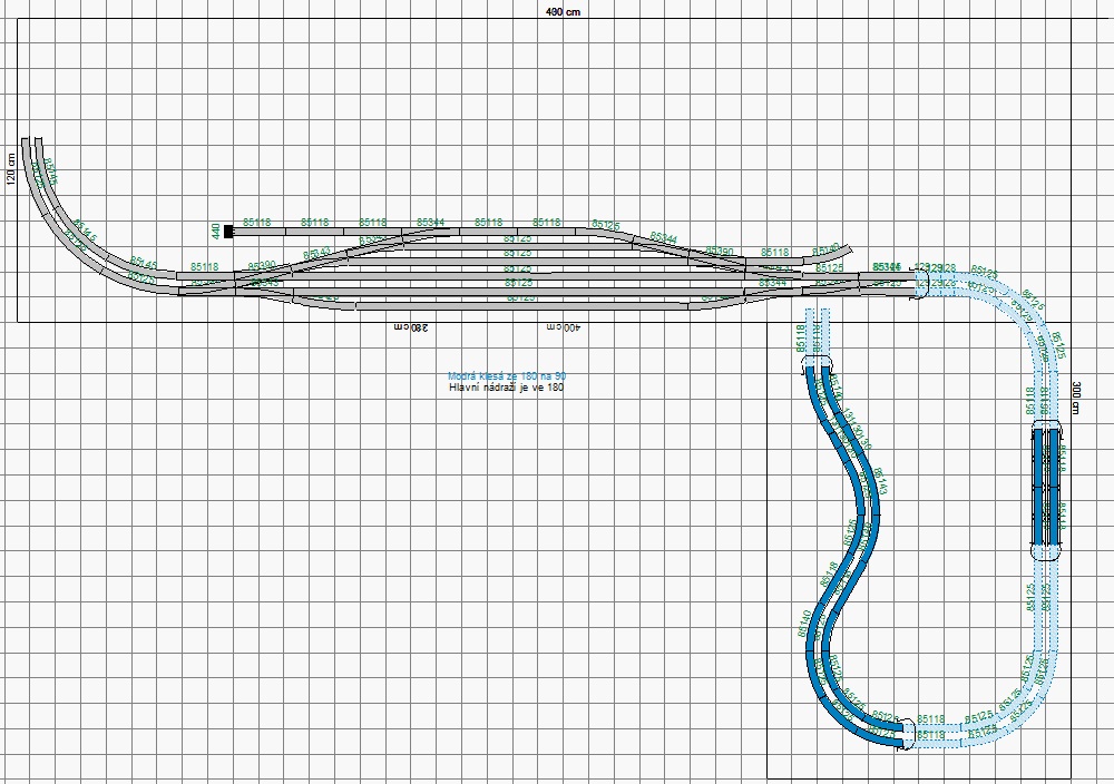

Příspěvekod Edys » pon 07 lis, 2016 10:14 pm
Pokus číslo 3. Mám v něm pokračovat nebo zase špatně? Jo jinak sidlovi díky za plánek nádraží
Na výjezdu z nádraží bych si představoval točnu. Teď jak dál s lokálkou a slepým nádražím. (pokud to teda není celé zase špatně :) )
SN zatím neřeším ale bude.

Re: Můj první pokus o kolejiště
Příspěvekod vmucha » úte 08 lis, 2016 2:28 am
Tu kolejovou spojku v pravém zhlavi otoc, aby se dalo ze stanice vjet na pravou tratovou kolej.
