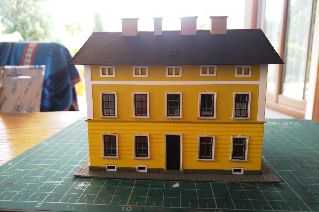

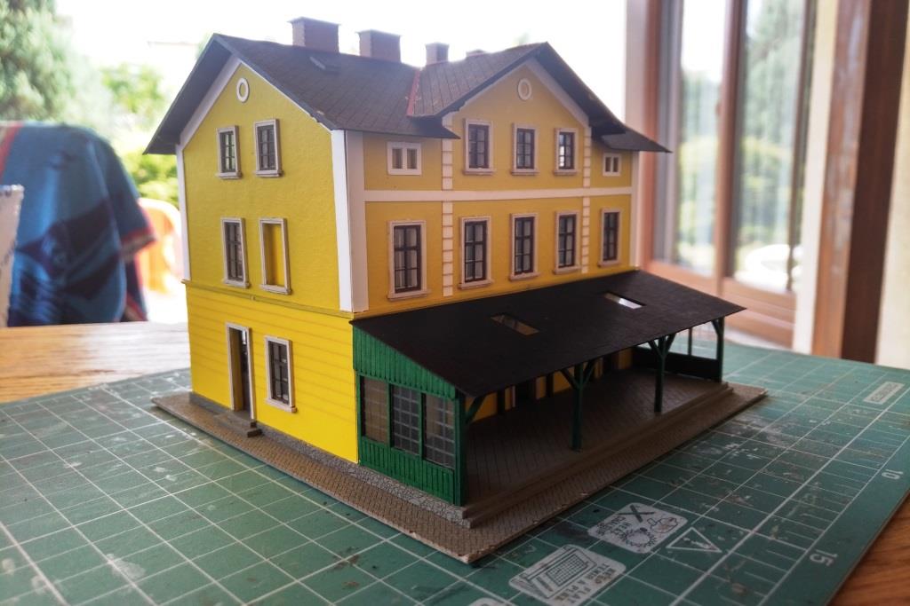

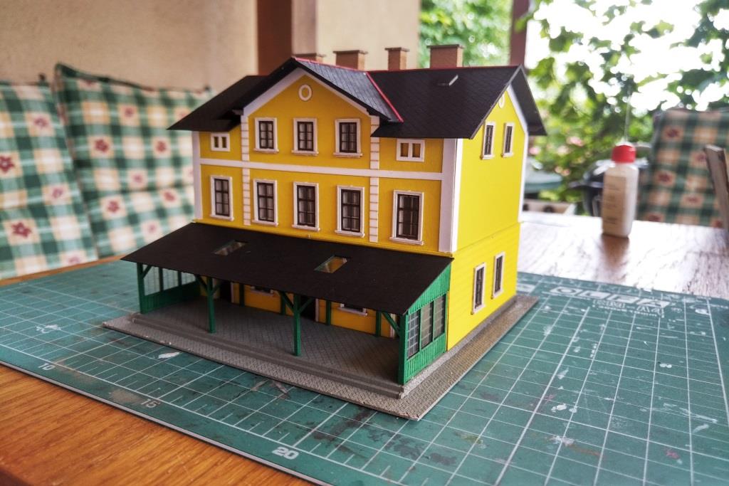

Nějak jsem polevil, díky počasí, nutnosti provádění jiných prací převážně v měřítku 1:1. Ale přeci jen něco, přes panující vedra jsem splácal dvě základní budovy pro budoucí areál nádraží. Zatím bez detailů, začištění a patiny. V obou případech jsem zvolil Dačice - ty budovy se mi opravdu líbí a i stavebnice si pochvaluji, vše perfektně pasovalo, limitem byla pouze moje nešikovnost :D . Chtěl bych v nejbližší době budovy provizorně situovat do kolejiště a potom bych rád komunitu požádal o připomínky, taky k různým doplňkům, plochám, podružným budovám atd. Dám sem nějaký ten náčrtek a fotku.

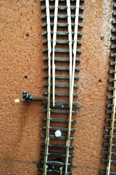

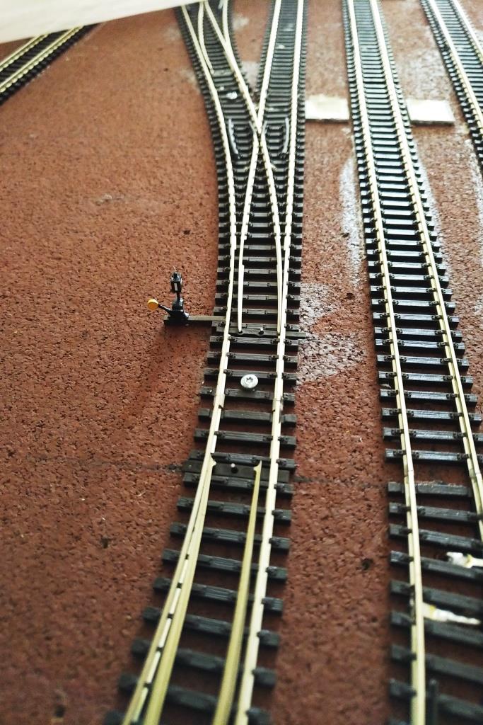

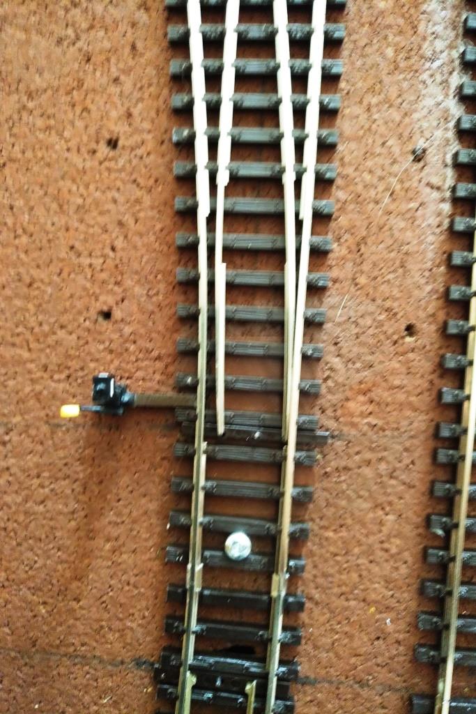

Vážení, už jsem narazil na první nejasnost a dovoluji si požádat o radu odborníka :D . Moje kolejiště nekopíruje žádnou reálnou situaci, takové ambice nemám, ale přeci jen bych se chtěl vyvarovat zbytečným chybám. O co jde: na zkoušku jsem si pořídil pár imitací výhybkových návěstidel (https://www.itvlaky.cz/prestavniky/imit ... cky-19291/). Je to sicce 50 Kč navíc, ale umělecký dojem se mi zdá vynikající... Nemám ale moc jasno s jejich umístěním
1) je nějaký systém, nebo předpis na umístění? (vpravo, vlevo, nebo to záleží na konfiguraci drátovodů apod.)?
2) vzdálenost návěstidla od koleje ? Na reálných fotkách jsem odhadl polohu od koleje přibližně jako rozchod, tj cca 1,4m
3) proč je u některých návěstidel závaží bílé a u některých žluté? (Já mám ty žluté...)
Myslel jsem si, že bych to udělal nějak tak, jak je na přiložených fotkách. Oproti ovládání přestavníkem bych z praktických důvodů posunul o jeden pražec vedle ( např. dopředu k srdcovce).

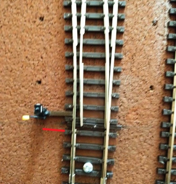

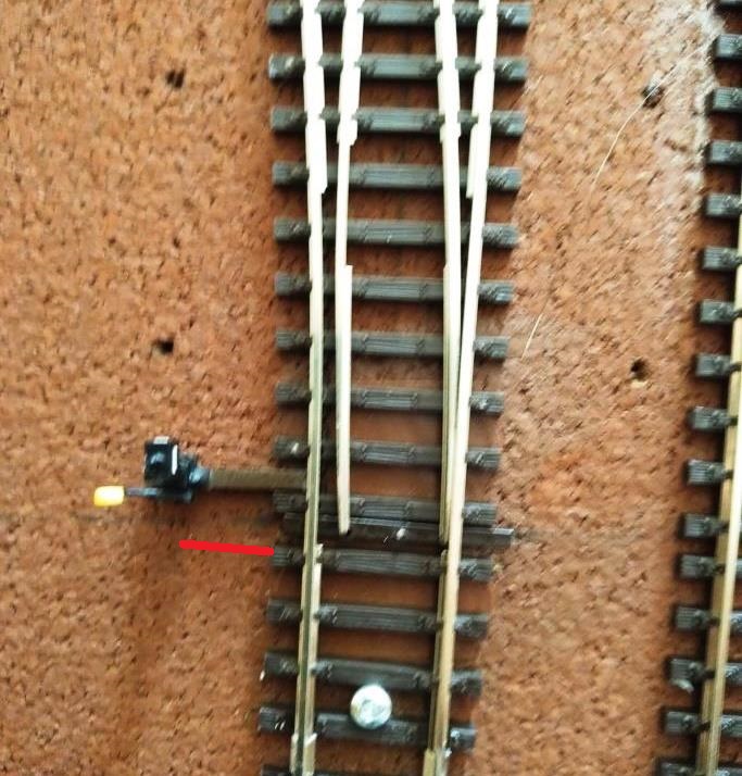

Příspěvekod PajaF » úte 19 čer, 2018 6:16 am
Ten prazec s vymenovym navestidlem bych dal jako pokracovani prvniho prazce pred hroty jazyku.
Pri pohledu od jazyku smerem k srdcovce je paka se zavazim umistena za prazcem k nemuz je pripevnena (mas to naopak).
PajaFt
PajaF
Příspěvky: 213
Re: TT domácí kolejiště L 330x220
Příspěvekod Fox » úte 19 čer, 2018 6:35 am
aha, pokud to chápu, tak tam, jak je červeně nakresleno?

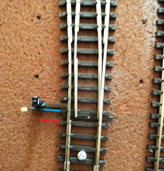

Příspěvekod sidlo » úte 19 čer, 2018 6:54 am
Bylo myšleno zřejmě toto:
Těleso výměny je na prodlouženém pražci výhybky u hrotů jazyků.
Závaží výměny je v místě táhla přestavníku.
Na obrázku klikni Zobrazit obrázek pro plnou velikost.
Mimochodem - příklad ukazuje, že přestavník je na opačné straně než závaží. Ale může být i na stejné straně. Záleží na místních poměrech.
Příspěvky: 3897

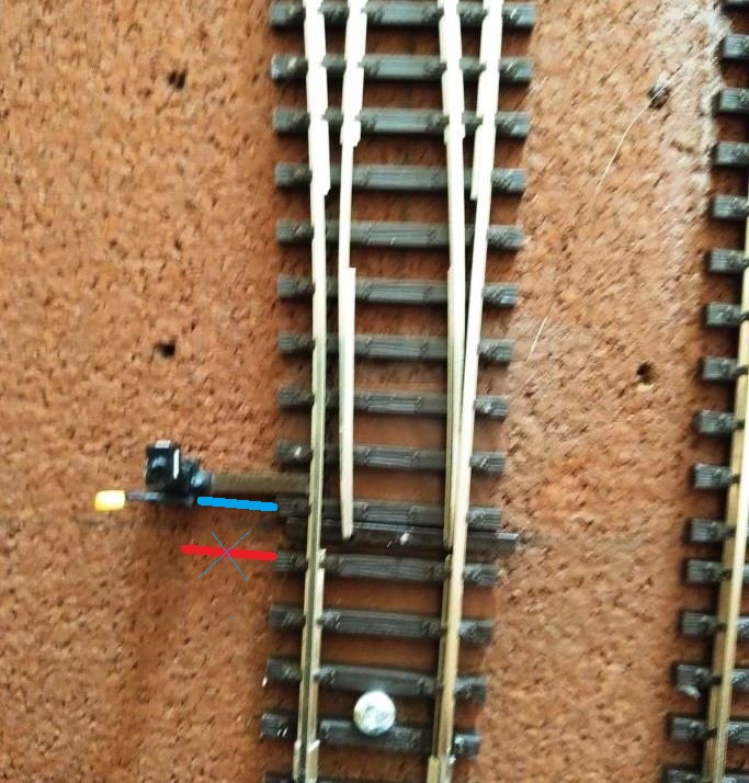

Příspěvekod Fox » úte 19 čer, 2018 7:06 am
Díky, chápu. Problém je, že ty imitace nejde jednoduše upravit a přehodit závaží na druhou stranu. U uvedeného obrázku tedy viz modrá čára, aby byl mechanizmus v ose přestavovací tyče. Budu se snažit to co nejvíc dodržet, ale v rámci možností.
TT, DR5000, Z21, iTrain...
Fox
Příspěvky: 1468
Bydliště: kousek od Prahy
Příspěvekod Sandy » úte 19 čer, 2018 7:23 am
Sandy
Příspěvky: 1580
Bydliště: Černošice
Příspěvekod Fox » úte 19 čer, 2018 7:26 am
jo, to je ono. :D

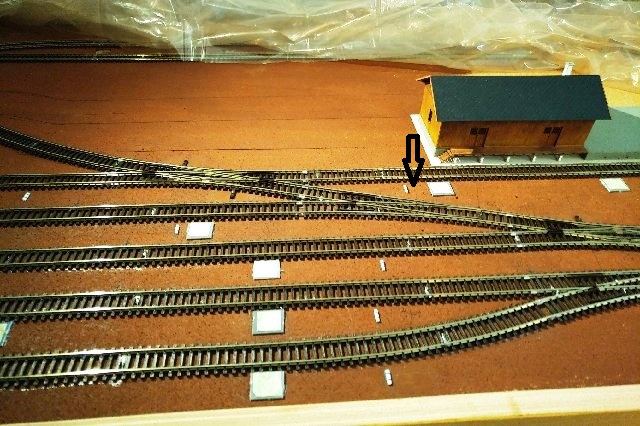

Příspěvekod Fox » úte 19 čer, 2018 3:51 pm
Tak jsem návěstidla umístil, zatím jen na levém zhlaví jak to nejlíp šlo, dle připomínek. A hnedle mám další dotaz: tentokrát umístění námezníků. Na pravém zhlaví u kusé koleje (skladiště) mi námezník lépe vychází vlevo od koleje (viz šipka). Může to tak být? Díky.
Fox
Příspěvky: 1468
Příspěvekod JanoH0e » úte 19 čer, 2018 4:24 pm
Takto je to jedine správne. Usudzujem, že v tom máš hokej. Námedzník medzi koľajov a ničím je nezmysel. Pozri sem viewtopic.php?f=43&t=11444 , M.F. tam vložil obrázok, ktorý dúfam všetko vysvetľuje. Ak ti niečo nie je jasné, napíš.
