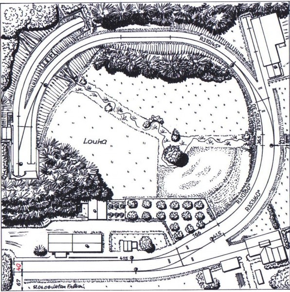

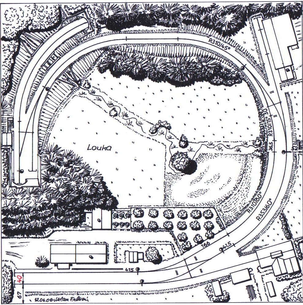

Příspěvekod jardaficz » pát 04 lis, 2016 7:25 pm
Tak jsem se nakonec rozhodl, abych zachoval průjezdný okruh a zároveň, abych měl nějakou možnost pro posun, pro plánek od pana Ferdiána jen s malýma změnama.

Re: potíže s plánováním
Příspěvekod milan ferdián » pát 04 lis, 2016 7:27 pm
Jardo,kde jsi to našel?To už musí být hodně,hodně starý plánek,určitě z pravěku. :mrgreen: Milan
Příspěvekod jardaficz » pát 04 lis, 2016 7:30 pm
Dlouho jsem hledal a hledal, až jsem našel nějaké železniční normálnie, či jak to bylo. Tam jsem ho zahlédl. Je tam těchhle plánků spousty. I když na prostor, který mám v plánu zase ne tolik. Navíc mě štve, že jsem si koupil knihu, třetí díl a přitom tady postupně nacházím skoro všechny plánky z toho. Ale trochu mě zarazilo stoupání u tohohle plánku, zda je to správně.
Příspěvekod milan ferdián » pát 04 lis, 2016 7:34 pm
jardaficz píše:Dlouho jsem hledal a hledal, až jsem našel nějaké železniční normálnie, či jak to bylo. Tam jsem ho zahlédl. Je tam těchhle plánků spousty. I když na prostor, který mám v plánu zase ne tolik. Navíc mě štve, že jsem si koupil knihu, třetí díl a přitom tady postupně nacházím skoro všechny plánky z toho.
Na to ti dají odpověď zde řada kluků.
jardaficz píše:Ale trochu mě zarazilo stoupání u tohohle plánku, zda je to správně.
Já jej na plánku nevidím.Jedině,že by jsi měl popsaný na jiným plánku.Milan
Shromáždil jsem a na web dal pokud možno všechny Milanovo plánky, i ty z HekTTora.
milan ferdián píše:
Ano, na webu je i plánek s výškovými poměry.
Viz http://zeleznicni-normalie.cz/Galerie/P ... ekttor-04/.
Mirek
MkTT
Příspěvky: 571
Bydliště: Praha 10
Příspěvekod milan ferdián » pát 04 lis, 2016 7:50 pm
Díky Mirku :wink: .
Jardo dle plánku je plynulé stoupání až do koncové stanice.Ta odbočka nesmí ležet na přechodu,ale je plynule položená ve stoupání.Taktéž výhybky ve skryťáku už jsou za počátečním přechodu stoupání položeny na šikmé rovině.Plánek třeba podrobně prostudovat a vyzkoušej si vše před stavbou na nečisto.

Příspěvekod hopeter » sob 05 lis, 2016 5:31 pm
Tenhle plánek je mimo jiné v knížce od Milana. Taky jsem po něm pokukoval ale pak mě odradilo velké podzemí a koncová stanice v oblouku.
Pokud si vzpomínám tak jsi měl k dispozici více místa ( obdélník ) Zkus se ještě podívat např. na Pařezovice a Sluníčko.
Jinak tohle kolejiště je velmi zajímavé , neokoukané a umožní ti pestrý provoz. Škoda,že už nemám více místa... ale kdoví , třeba někdy... :wink:
Příspěvekod hopeter » ned 06 lis, 2016 8:54 am
Toto kolejiště je pro provoz krátkých souprav. To umístění spojky pro objíždění určitě stačí. Raději bych zkusil za vjezdové výhybky nacpat kousky rovinek kvůli zapojování. Čím novější spřáhla v TT tím větší problém se spojením a rozpojením v oblouku. Nechala by kousek posunout spodní část nádraží k okraji , použít ostřejší oblouky ve stanici a výtopnu (budovu) udělat zrcalově. Ale i když to uděláš tak jak je originál tak by to mělo fungovat k plné spokojenosti a nemusíš nic vymýšlet.
