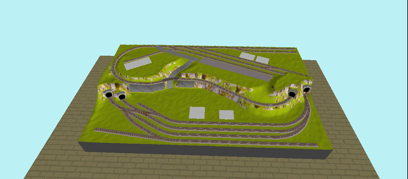

Příspěvekod Rebel » pát 23 zář, 2016 10:15 pm
Ahoj, myslíš takhle nějak ??
Ještě jsem změnil napojení odstavné koleje v dolní stanici.
Jinak podle "pravidel" mít vše nechci, ono to ani v rámci daného prostoru a dvou vlakových stanic nejde. :-) Jen nechci aby to bylo úplně OUT. :-)

Re: H0 - Návrh domácího kolejiště 250x150
Příspěvekod sidlo » sob 24 zář, 2016 7:34 am
Navrhoval jsem jeden jenokolejný tunel. Zrušit angličana a místo něho udělat odbočku v tunelu. Ale takhle je to taky dobrý. Dva jednokolejné tunely jsou lepší než jeden dvojkolejný. To místo je limitující vždycky. Všichni děláme nějaké kompromisy.

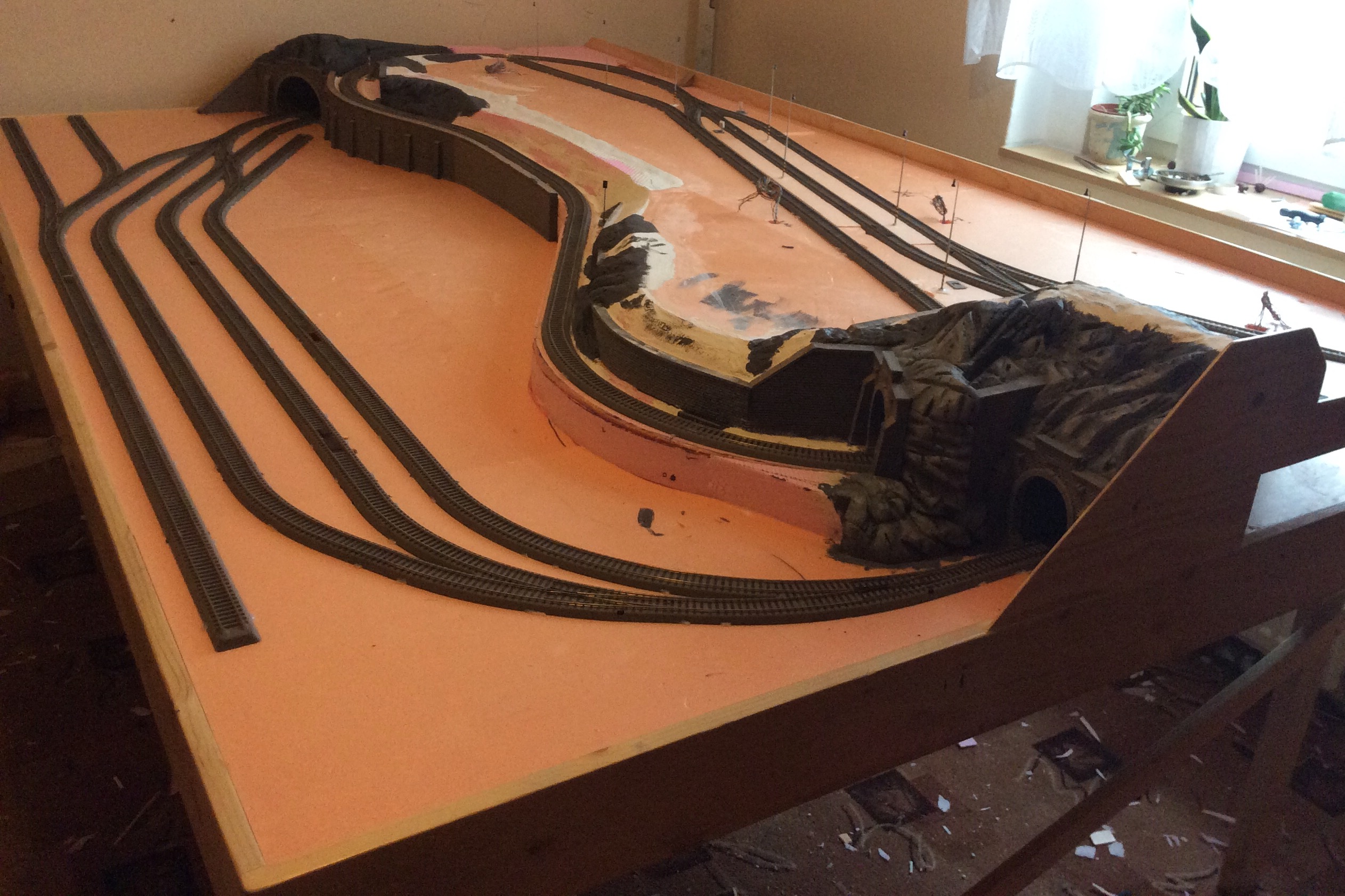

Příspěvekod Rebel » stř 21 pro, 2016 9:16 pm
Ahoj vsem
Tak jsem taky zacal stavet zminovane kolejiste, viz foto. Zatim je to jen hruba stavba s polozenyma kolejema, ale jiz se da jezdit.
Davam sem tuto informaci hlavne z duvodu:
1. Aby bylo vydet ze snaha kolegu pomoci mi nevysumela do ztracena.
2. Jako zacatecnik bych se chtel podelit s ostatnimi kolegy, kteri zacinaji a maji chut se zabyvat modelovanim kolejist.
Tento prostor, ktery jsem vybral pro H0 je opravdu trystne maly, snazil jsem se pro rozmanitost provozu vytvorit SN, kde jsou alespon tri koleje pro vymenu vlakovych souprav (minimalni pocet), dale dve nadrazi a vlecku s pilou, coz se povedlo ale na ukor sire trati a ne moc modelove sceny kdy vede trat dosti blizko u spodniho nadrazi, alespon jsem oddelil silnicni komunikaci obou nadrazi. Na puvodnim planu byl most ktery spojoval silnici z hora dolu.:-( Nicmene diky bohu za to, ze jsem nezustal u puvodniho navrhu udelat jen oval, to opravdu brzy prestane bavit a zvlaste na tomto pidi prostoru. Stavajici kolejiste splnilo ucel, muzou si zde hrat dva nadsenci a celkem zajimave si zajezdit.
Ale co chci rici a zduraznit: v prubehu stavby jsem zacal dosti silne zjistovat, ze mnou navrzeny projekt na tento prostor je dosti velke sousto, tedy ze prostor je pro budovani dost velky. Financni, casova narocnost ale i pracne z pohledu zrucnosti ale hlavne nedostatku zkusenosti i kdyz jsem cerpal info z webu tedy hlavne z tohoto fora jsem preci jen obcas dosti tapal. Takze na zaver, kdyz obcas ctu nektere navrhy kolejist a z prispevatele cisi zacatecnicky ton, zpomenu na sebe. Vazeni zacinejte hodne ztrizlive neni to tak snadne jak to na papire a na nekterych forech vypada. Tim ovsem nechci nikoho odradit od teto krasne cinnosti.
Dekuji vsem pritomnym za pomoc, kterou tedy jiste jeste vyuziji, nez cele kolejiste bude hotove..:-)
Hruba stavba
Příspěvekod Sandy » stř 21 pro, 2016 10:51 pm
To nejhorší máš za sebou. Vybral sis námět, který je poměrně smysluplný.
Je taky dost finančně náročný. Plánoval jsi ve Wintracku, takže přehled potřebného kolejiva jsi měl k dispozici. WT neznám, ale když to převedeš do Excelu, tak si spočítáš i finanční náročnost pouhého kolejiva. Jednomu "mlaďasovi" jsem tady spočítal, že kolejivo ho bude stát, pokud postaví kolejiště podle svých představ, asi 19 tisíc. Víc už se neozval...
Pokud jde o to ostatní (rám, krajina, stavby, stromky apod.), tak to odhaduji na 0,50 - 1,0 Kč/cm2 kolejiště. Záleží na náročnosti na věrnost.
Zručnost tě trápit nemusí (alespoň podle dosud realizovaného). Zkušenost nabydeš časem.
Kvituji s uznáním, žes vynechal tu nesmyslnou silnici mezi horní a dolní stanicí. A taky ty kusé koleje v pravém horním rohu. Máš možnost tam vytvarovat terén. Žádné stavby, aby kolejiště nevypadalo jako dvě bramborové placky na sobě. :roll:
Škoda, žes nezachoval dva samostatné tunely v levé části dolní stanice. Možná, že by to šlo ještě napravit. Občas si hraji s GeoLiny na koberci, takže vím, že při použití obloukového zhlaví (pravá část dolní stanice) mohou mít staniční koleje stejnou osovou vzdálenost. Pak by možná šlo vložit mezi trojcestnou výhybku a angličan krátkou kolej a vyšlo by to na dva tunelové portály.
Za sebe bych zrušil tu opěrnou zeď vlevo. Udělal bych jí u pravého zhlaví. Místo zdi bych udělal pozvolna se svažující terén. Vedlejší trať by v tomto místě vedla v zářezu. V dolní stanici malá staniční budova, ke které vede silnička přes pravé obloukové zhlaví.
V horní stanici bych propojil všechny tři koleje. Já vím, jsou to tři "litry" navíc.....Ale zvážil bych zlepšení dopravních možností.
Vylepšit by si zasloužila i "manipulační" část dolní stanice, ale v tuto chvíli mě nenapadá jak.
Pokud jde o časovou náročnost stavby, tak je důležité, že můžeš jezdit a to ostatní je možno dodělat "piánko" postupně. Základ krajiny třeba z polystyrenu je finančně i pracností "brnkačka" a to ostatní se dodělá postupně....
Příspěvekod Rebel » čtv 22 pro, 2016 6:42 am
Ahoj
Cekal jsem ze se ozves kvuli tem dvoum tunelovym portalum.:-)
Ver mi ze jsem je chtel udelat, ale problem je s tou horni trati tedy s tim hornim obloukem, ten by se tam nevesel jiz takhle jsem s tim mel problem, aby to trochu vypadalo. Slo by to jedine tak kdybych vytahnul oba tunelove portalu vice dopredu ale zase na ukor viditelne trati a stejne bych asi mel problem uvnitr SN kdy bych nemel misto na oblouk.
Jinak diky za slova podpory.
V horni stanici jsem treti kolej nepropojoval ani ne tak z duvodu financniho ale z toho ze bych jiz nemel moznost ze spoda opravy prestavniku a elektroniky u vymen. Jsou jiz moc daleko a hlavne pod stoupajici trati, ktera stoupa jiz v SN. Silnice k dolni stanici bude tam kde jsi popsal, operna zed s opernymi sloupy musi zustat ta rovna by mohla jit pryc a udelat misto ni az ke spodnimu oblouku svah to neni spatny napad bude to opricky vice oddelene. Uvidime jak to vyjde s mistem. Diky za typ.
Příspěvekod Sandy » pát 23 pro, 2016 8:47 am
To Polabský :
Kolega staví z GeoLinů, takže předpokládám, že použije originální přestavník Roco do podloží. A může použít i dekoder do podloží. Pak je to jednoduché. Výhybku jen VLOŽÍ do layoutu, bez připojení kolejnicovými spojkami. Napojení ostatních kolejí jen "na sraz". V případě potřeby výhybku jen vyloupne. Já rozkládám GeoLiny na koberec již téměř pět let a počet poruch přestavníků a dekodérů (i těch neoriginálních) je 0.
To REBEL:
Jo, vlevo u portálu jen krátká opěrná zeď. Pak až k pravému tunelu svah, přirozeně navazující na terén nad horní tratí. Ta povede v odřezu, nikolv nepřirozeně na opěrné zdi. O místo strach neměj. Je spousta stanic, ke kterým vede jen úzká komunikace. Napadá mi třeba Zadní Třebáň. Předpokládám, že v dolní stanici bude jen malé skladiště a ta krátká kusá kolej bude sloužit jen na příležitostnou nakládku a vykládku. Mimochodem, v té Zadní Třebáni je na o něco delší koleji prohlížecí jáma a vodní jeřáb. V době páry asi sloužila k dozbrojování
A šetři se stavbami. Já bych to viděl jen na drážní budovy. Žádné obytné budovy. Ty se nacházejí mimo panel....
Máš našlápnuto k tomu, abys vyzvořil jednoduché kolejiště, které se bude tvářit jako modelové. A nebyl to přeplácaný "vlakodrom".
Edit:
Jo, chápu, že posunutí horního oblouku by zkrátilo staniční koleje. Ale možná, že deset centimetrů (nebo u GL 2x 76,5 mm) by to spravilo...
Sandy
