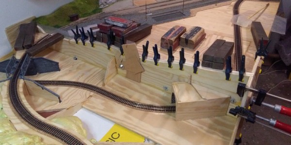

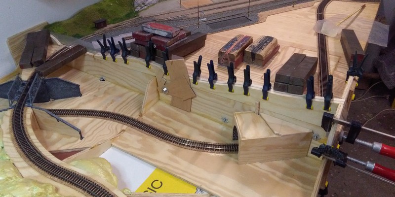

Jako relax od elektriky jsem si přilepil pár prkýnek překližky. Mělo by to být přechodové rozhraní panelů. Pevně doufám , že je lepidlo jen tam kde má být a zůstane u dvoudílného kolejiště... :oops:

Příspěvekod hopeter » pon 04 pro, 2017 5:28 pm
Na ten schod jsem se taky chtěl zeptat. Jestli to má nějaký důvod nebo jestli je to zub času... :)
Jinak operace lepení se zdařila , stále mám dvoudílné kolejiště. :wink:

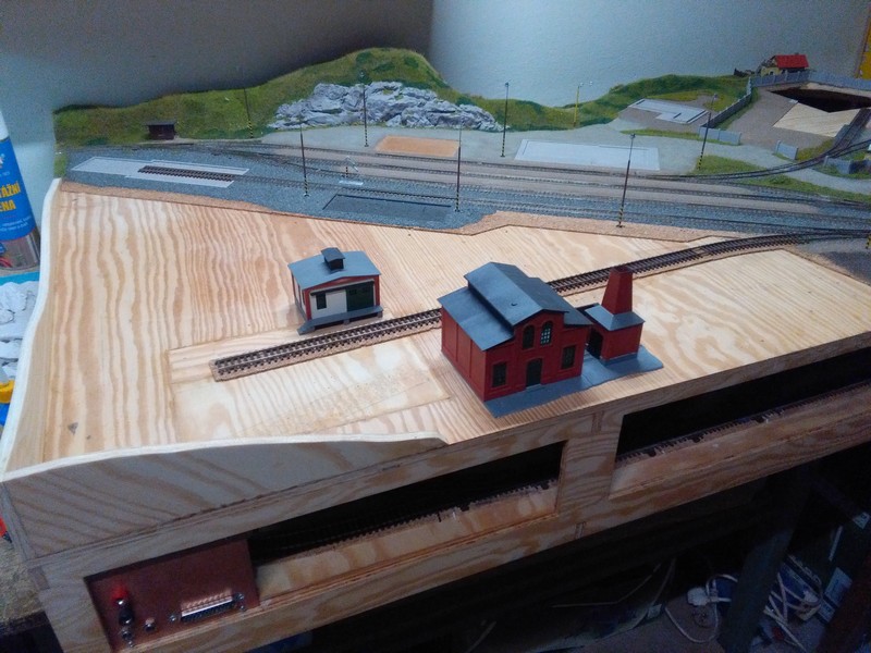

Příspěvekod hopeter » ned 17 pro, 2017 5:03 pm
Nadešel čas dokončit poslední kout. Původně jsem tam chtěl udělat důl ale při nejlepší vůli to tam smysluplně nenašlapu. Jelikož stavbu co jsem chtěl použít bych rád zužitkoval tak jsem si vymyslel , že to bude porcelánka. Potíž je v tom ,že vůbec netuším jak by měla vypadat... :oops: Dočetl jsem se něco o výrobě porcelánu ale jak by měla ta fabrika vypadat ještě váhám. Zatím mám výrobní halu , vypalovací pec a expediční sklad. Za pecí je ještě skládka uhlí ( koksu ). Potřeboval bych se dozvědět jak je to s dopravou a skladováním kaolínu a dalších komodit. Jestli je to dopravováno v pytlích nebo volně ložené. Jestli stačí volná zastřešená skládka nebo je třeba skladovací halu. Samozřejmě to bude výplod fantazie ale zase aby to nebyla úplná blbina. :wink:

Příspěvekod Vladimír_B » pon 18 pro, 2017 9:39 am
Ahoj, tak třeba malá (střední) porcelánka vypadá takhle:https://mapy.cz/zakladni?x=12.7518982&y=50.2043998&z=18&pano=1&pid=42025165&yaw=2.645&fov=1.257&pitch=0.065&source=pubt&id=15246228 a na té rovince bylo nz, kde se do zetek nakládal porcelán.
Kaolin se ve 3./4. epoše expedoval buď v papírových pytlích (25-50kg přesně nevím), nebo volně ložený (Raj, Utz...). Samozřejmě záleželo na tom, jestli má kaolinka vlečku až do závodu, nebo nakládá na blízkém nádraží. V případě druhém se nakládají zejména pytle... Pokud bys chtěl vozit kaolin v Rajkách, tak musíš mít na vykládku sila, kompresorovnu atd... Ale to by asi odpovídalo modernějšímu závodu.
Jinak kaolin se přepravuje suchý (stejně jako vápno a cement) a na skladování stačí otevřená hala (aby měla pár zdí). Vzhledem k celkem malému objemu výroby bych to moc nedramatizoval. Jaká by byla spotřeba kaolinu denně? Vůz? Nebo jeden vůz za dva tři dny? Na to by stačilo mít větší přístřešek u bubnárny (pokud nechceš mít týdenní zásobu materiálu jako elektrárny a v bubnech se míchá materiál pro výrobu...).
