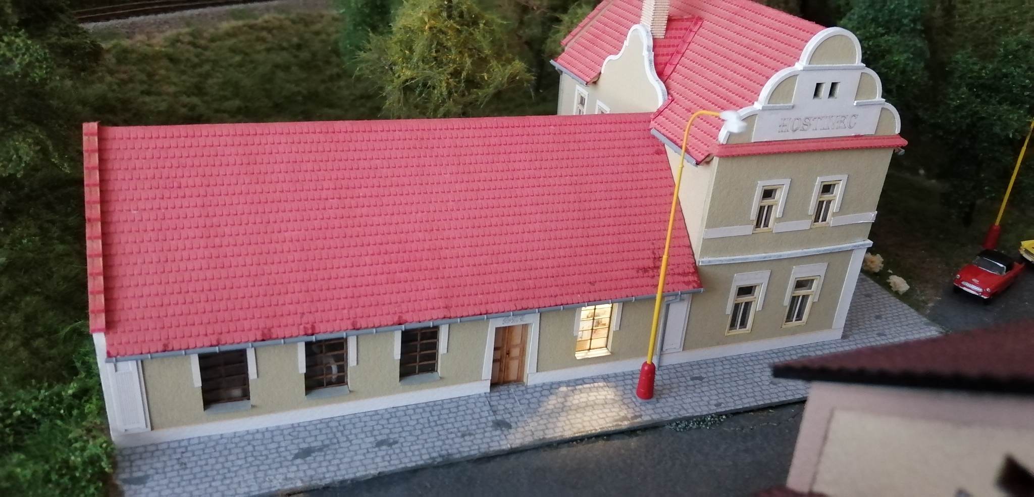

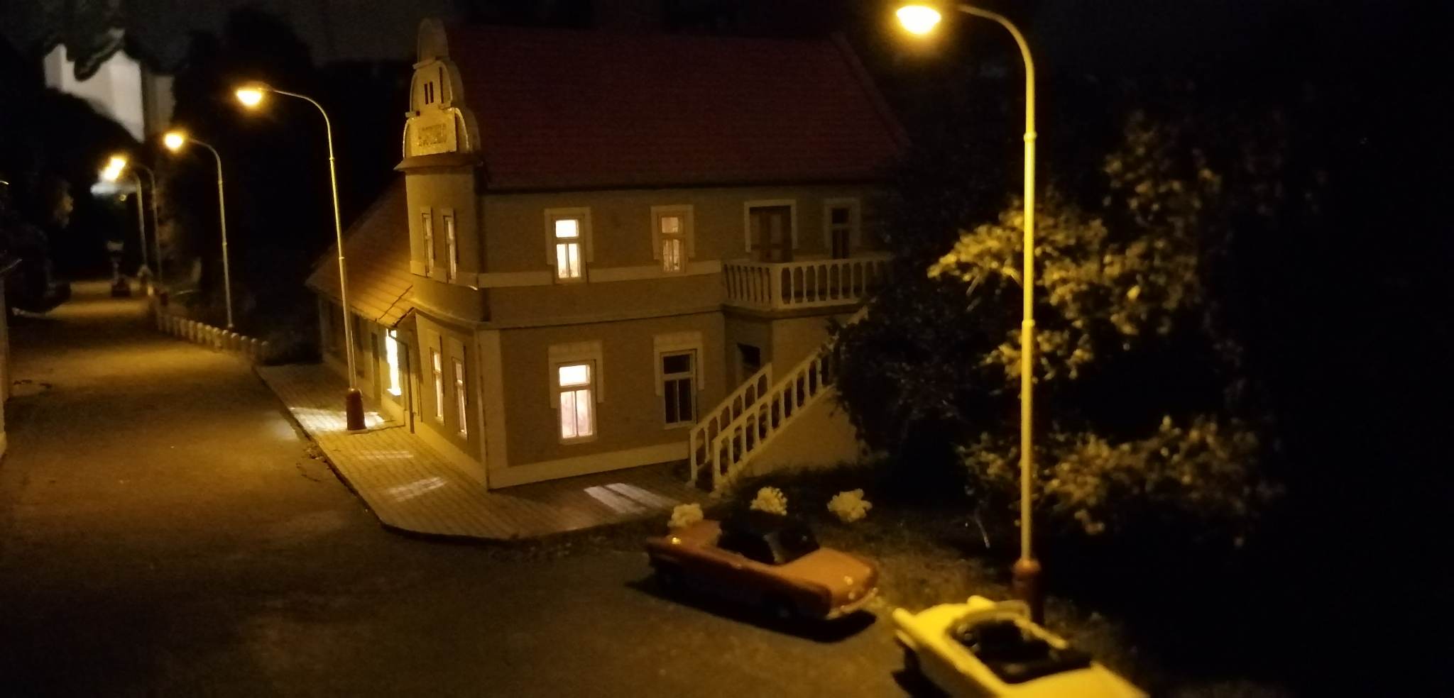

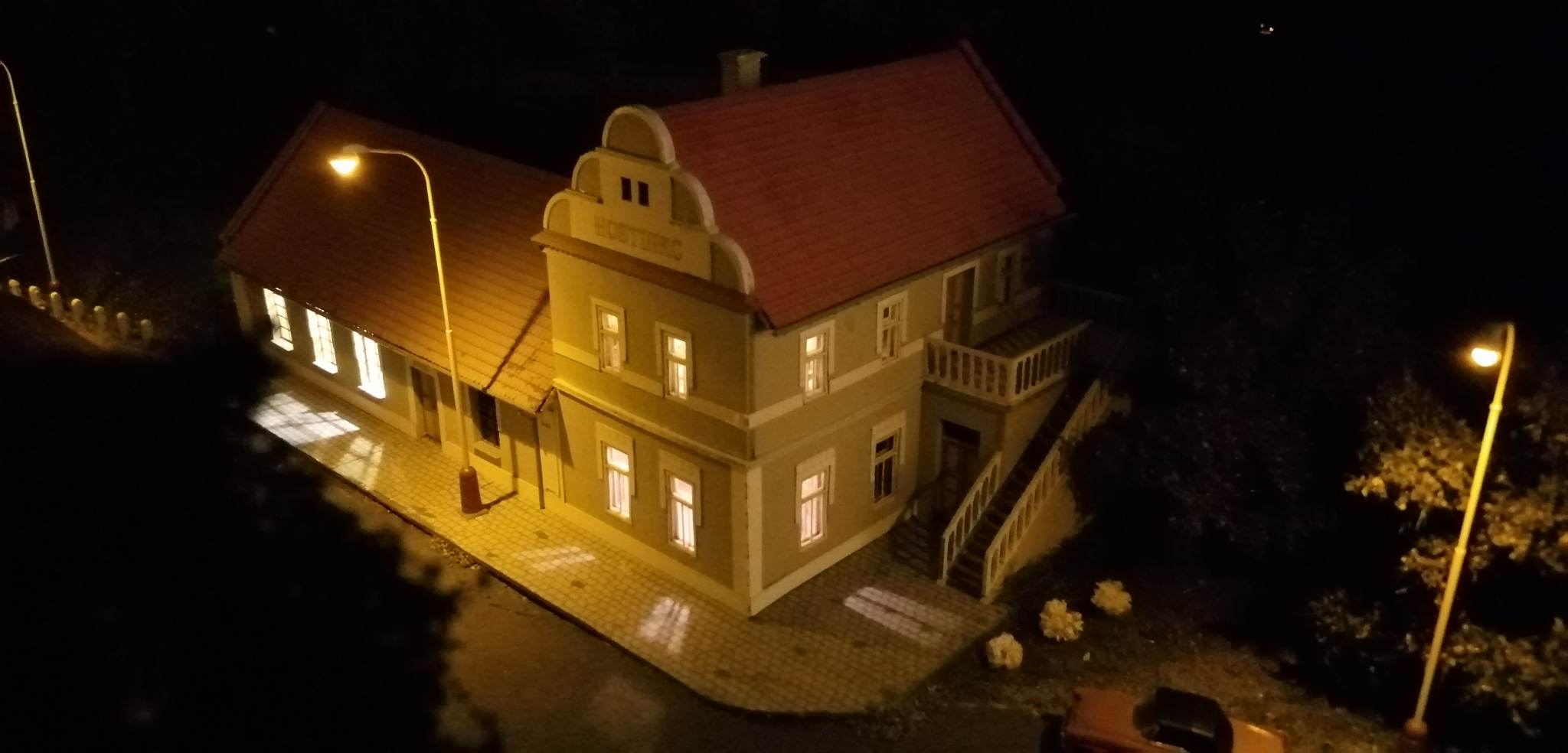

Příspěvekod radula63 » stř 08 úno, 2023 6:57 pm
Takže osvětlení už naprosto funguje.
Na výstupy dekodéru jsem připojil optočleny a na jejich výstupy připojil osvětlení domu.
Až po nafocení těchto fotek jsem ještě "stáhnul" v nastavení dekodéru svítivost pro hospodu (velký sál).

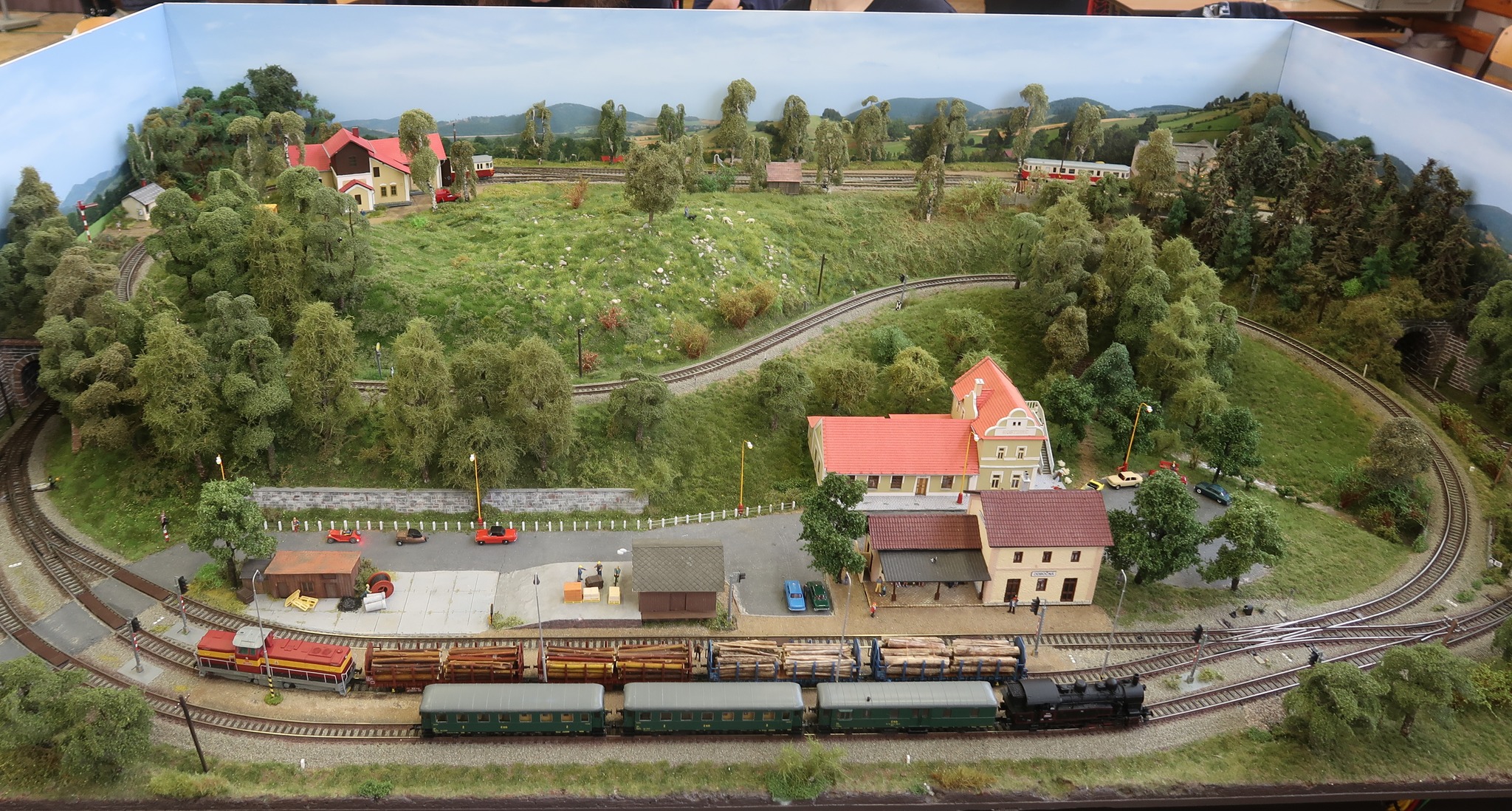

Příspěvekod radula63 » úte 28 úno, 2023 5:34 am
Děkuji čtenářům tohoto fóra, kteří se přišli o uplynulém víkendu podívat na výstavu v Plzni na Borech a popovídali si se mnou.
Přikládám fotku Vladimíra Klusáčka (stáhnul jsem si ji na FB, kam ji, krom jiných fotek z výstavy, umístil).
