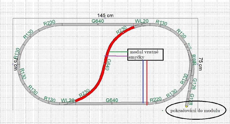

Příspěvekod pekl024 » pon 21 lis, 2022 3:33 pm
Dotaz, mohlo by to takto fungovat ?
pekl024
Příspěvky: 900
Re: Test kolejiště / Bezdružice
Příspěvekod fulda » pon 21 lis, 2022 4:02 pm
Nechceš si odpustit ten modul vratné smyčky? Nemá tam žádný užitek. Viz poslední část TADY.

Příspěvekod pekl024 » pon 21 lis, 2022 4:57 pm
Já ti nevím , pro mě je to nejjednodušší řešení, myslím
