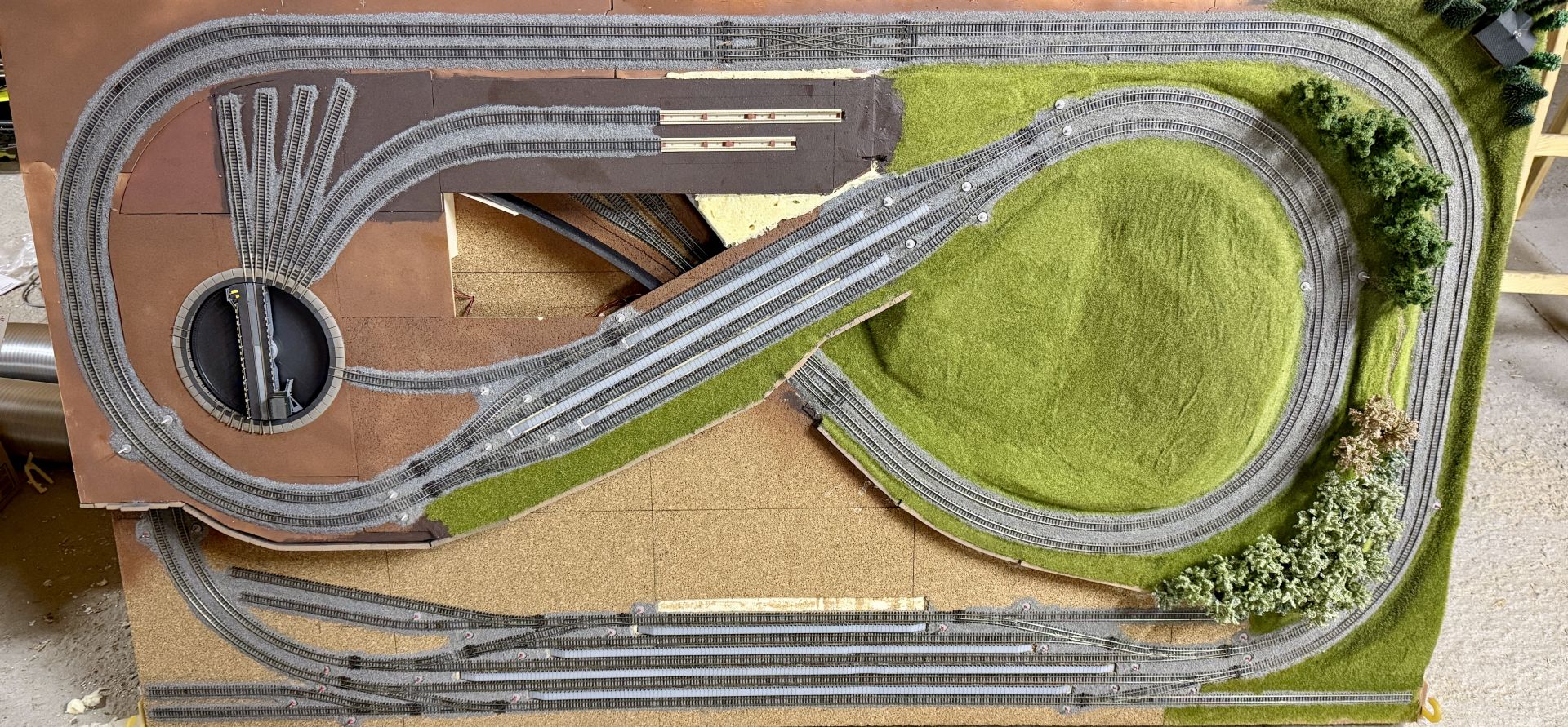

Tak po více jak roce jsem zase sundal panel od stropu. Musím se přiznat, že za ten rok jsem na něm neudělal skoro nic. Bohužel, není moc času, práce a elektronika mi zabírají takřka celý čas. Tak alespoň aktuální fotka.

Přesně tak, nic moc nového se na kolejišti neudálo, ale když už jsem ho měl dole, tak jsem si říkal, že alespoň postnu aktuální verzi. Tak snad bude trocha času na dokončení. Sice elektricky vše funguje (tedy bez návěstidel, ty jsem ještě nenaprogramoval), ale sjízdné kolejiště je. Akorát co mě štve, že motorová jednotka RegioJet Desiro (Fleischmann 742011) nevyjede stoupání. No naštěstí ostatní ano, tak to zas tak nevadí. Ještě jsem zvažoval i nad tím, zapojit k ní ještě mašinu se stejnou adresou, ale asi na to kašlu, zatím.

Pokud je problém jen ve stoupání v jednom směru, nepomohlo by ji otočit? Předpokládám, že má hnaný jen jeden podvozek a to krajní. Nebo dovnitř vložit trochu olova.

Já mám stoupání nějakých 40 promile, oblouky R1 a vyjede to s přehledem.

Právě mi je divný, že to nevyjede, mám stoupání cca 3% a oblouky 250mm. Ale zkusím soupravu otočit, jestli to nepomůže.

Může pomoci očistit a odmastit hnací nápravu. A také je dobré očistit i koleje, ale to jsi předpokládám udělal. Tyhle jednotky mám tři a bez ptoblému vyjedou docela slušné stoupání.

Zkusím ještě to odmaštění, koleje jsem čistil, to je jasný. Ale jak jsem psal, je mi to samotnýmu divný.

Koukni, jestli ti obě hnané nápravy dobře sedí na koleji. Třeba je podvozek špatně sestavený.
