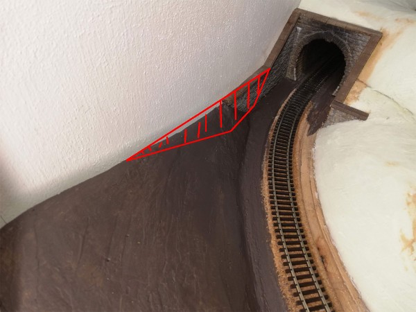

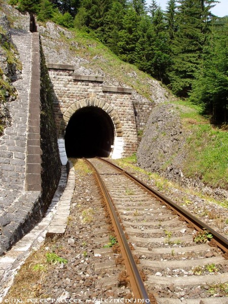

Příspěvekod milan ferdián » ned 10 úno, 2019 12:47 pm
Existuje fotka v tunelu kde po stranách jsou vedeny odtokové žlaby na vodu,protože tunel klesá.Zkusím obrázek najít.Milan
Příspěvky: 12200
Příspěvekod Myšpulín » ned 10 úno, 2019 1:03 pm
milan ferdián píše:Existuje fotka v tunelu kde po stranách jsou vedeny odtokové žlaby na vodu,protože tunel klesá.Zkusím obrázek najít.Milan
Však to je v pořádku, voda musí i z tunelu pryč. Ale pokud je před portálem dlouhé klesání, voda odtud se primárně odvede ještě před portálem, do tunelu jen z nezbytně dlouhého (krátkého) úseku před portálem. Je to dáno i tím, že skutečná železnice má menší sklon než modelová a proto lze i ve spádu udělat odvodnění proti směru klesání trati a dostat vodu od portálu pryč.

Příspěvekod milan ferdián » ned 10 úno, 2019 1:14 pm
Beru zpět.Ten odvodňovací kanál byl dodatečně vykopán.Jedná se o opuštěný tunel.Našel jsem toto.Tunel stratensky a telgártský klesá.Zdroj železničnéinfo.

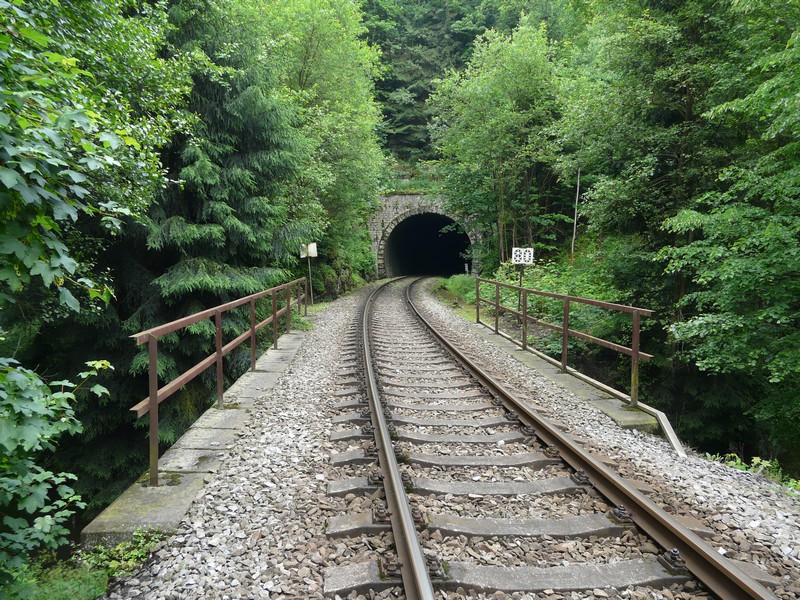

Příspěvekod hopeter » ned 10 úno, 2019 3:22 pm
U toho suchovršickobohuslavického tunelu je z obou stran od tunelu spád k potokům. Je to vidět na mapě ( potoky ). Jak je to s propustky potoků už se nepamatuju , musel bych se tam podívat znovu. Tenkrát mě zajímalo provedení portálů. Podobně je to řešeno i v Petrovicích na trati Náchod - Teplice.
Takhle je to v Petrovicích. Za tunelem je stanice Police nad Metují. Zajímavost je , že tunel byl postaven dvoukolejný. Proto je ta kolej šejdrem ke straně. Na rozšíření tratě už ale nedošlo.

Příspěvekod Trixt » ned 10 úno, 2019 4:18 pm
Díky moc všem za inspiraci. Určitě z toho něco využiji. Ještě mě napadlo, odvést většinu vody nikoliv až v místě kde naznačil Hopeter, ale o něco dříve, kde je pod terénem trochu více místa a mohl by zde vzniknout i propustek. Tedy v oblouku udělat ve svahu u stěny zářez pro odvodnění tratě. Nevím ale, zda by to nevypadalo moc násilně, zvláště když terén na celém kolejišti klesá zezadu směrem dopředu.
Trixt
Příspěvky: 1353
Příspěvekod Myšpulín » ned 10 úno, 2019 7:13 pm
To místo, co ti ukázal hopeter, je právě dobré, že k němu padá svah u portálu, tak i svah za obloukem. Proto to nebude násilné. A opravdu, jen tam dej kus kolejnice jako zábradlíčko a pod to neudržovaný binec a pryč od toho. Takto čistě udržované trati jsou doménou poslední doby, kdy se o to zatím starají, před tím to bylo jen takové sporadické. Pokud má někdo jiné zkušenosti, prosím, nebudeme to tím tady plevelit.
Příspěvky: 1568
Příspěvekod Trixt » ned 10 úno, 2019 7:54 pm
Myšpulín: To není plevelení, já jsem rád za každý postřeh a názor. Příští týden to zkusím upravit. :)
Trixt
Příspěvky: 1353

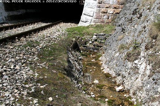

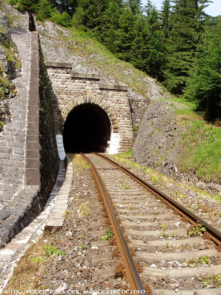

Příspěvekod milan ferdián » úte 12 úno, 2019 11:47 am
Polabský píše:Do tunelu by ale dle možností nemělo nic vtékat aby to nemohlo uvnitř zamrznout a způsobit problémy.
Před tunelem na spádu by mělo být velmi solidní odvodnění do příhodné vodoteče, zaústěné přes kamenné vývařiště.
Hezký večer Všem !!
P.S. Jinak Tě zdravím a přeji nejen Tobě ale i Tvojí paní vše dobré !!
Díky za pozdravy.Našel jsem ještě jedno odvodnění.Zdroj zeleznicneinfo/Ing.Peter Paleček/text - odtokový kanál odvádza vodu z tunelu.
Jarabsky tunel.jpg (112.82 KiB) Zobrazeno 6773 krát

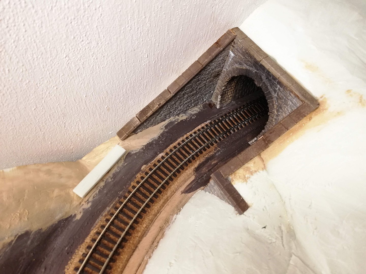

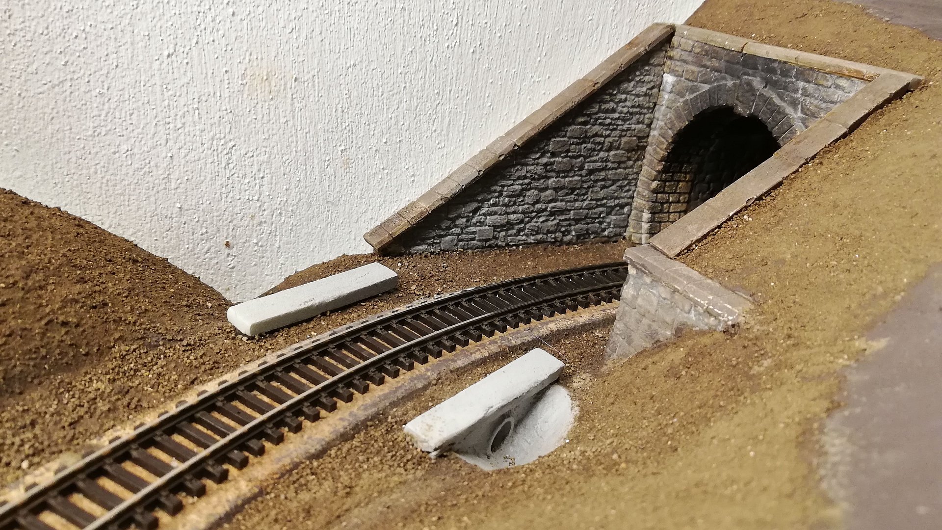

Příspěvekod Trixt » ned 17 úno, 2019 8:59 pm
Hopeter mi radil následující:
hopeter píše:Obrázek
Je to lepší, ale když ještě kousek ubereš tak máš v podstatě skoro vyřešeno. :wink:
A když ještě přidáš koryto vpravo podél tratě a v místě před opěrnou zdí uděláš propustek ... :)
Konečně jsem doma a jakmile byla chvíle volného času, ubral jsem tedy trochu terénu. Portál s římsou je tam jen tak opřený, betonový propustek ze styroduru jen položen kvůli představě. Na druhé straně bych si představoval stejný betonový překlad a za ním pak jímku na vodu překrytou kanálovými rošty, do které bude svedeno odvodnění na vnitřní straně oblouku. Zakrytí jímky by maskovalo, že nemohu zde jít do hloubky kvůli skryté trati pod tímto místem. Je tato představa správná nebo byste to udělali jinak? Pokud jinak, sem s nápady.
Terén upravený pro odvodnění kolejového svršku.
Trixt
Příspěvky: 1353
Příspěvekod milan ferdián » pon 18 úno, 2019 6:32 am
Nech úpravu tak jak jsi ji udělal.Když se podíváš na moje foto,tak tam ani na odtoku není římsa.
Příspěvky: 12200
Příspěvekod Trixt » pon 18 úno, 2019 2:34 pm
Děkuji moc Milane, nechám to tedy v tomto duchu. :)
Trixt
Příspěvky: 1353
Příspěvekod Myšpulín » pon 18 úno, 2019 4:27 pm
Tohle je dobré. A na té druhé straně to udělej přesně jak píšeš, trošku odeber terén, aby vzniklo zdání šachty, pokud necháš nalevo viditelný vrch propustku, udělej to i napravo, a zasyp to nepořádkem k zamaskování roštů, případně tu šachtu vytáhni na straně od kolejí taktéž trochu výš na zpevnění, aby bylo opravdu vidět, že tam je.
Příspěvky: 1568

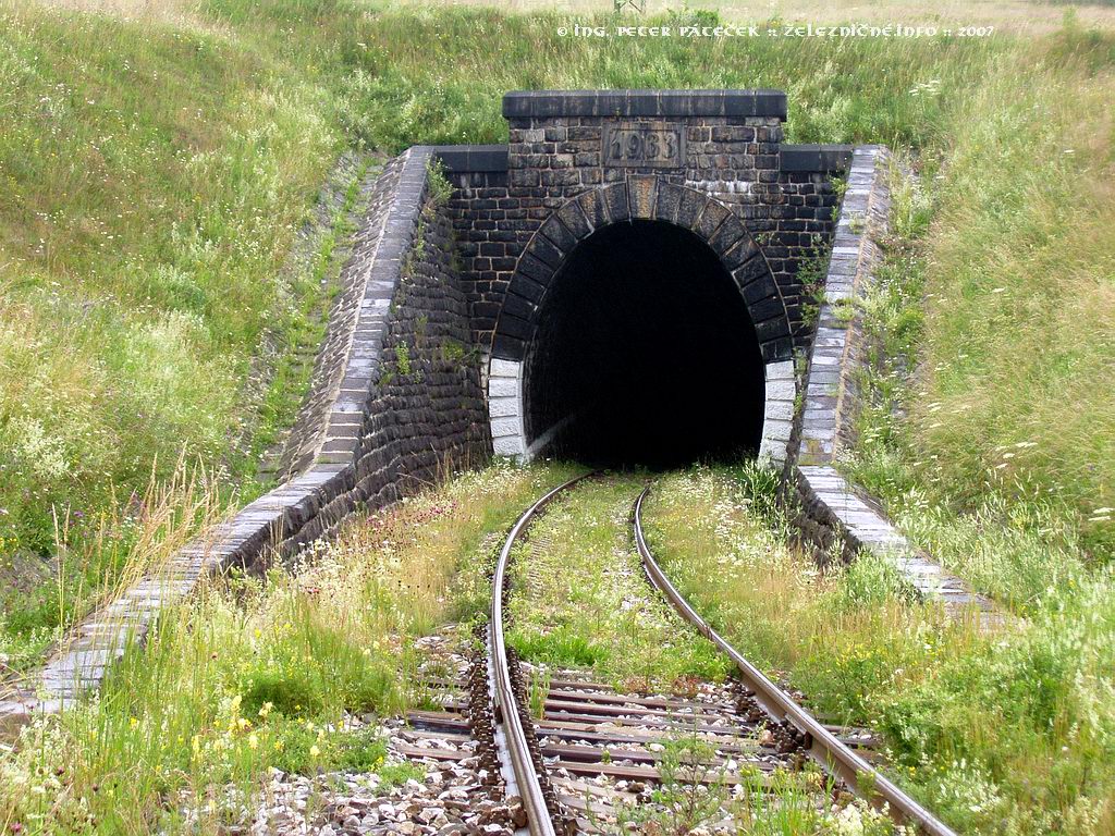

Příspěvekod Trixt » stř 27 úno, 2019 6:56 pm
Tak jsem trochu upravil odvod vody a vytvořil pod tratí propustek. Je to zatím jen nahrubo. Na levém svahu jsem použil hlínu, ale moc hrubou. Levý svah přijde částečně zatravnit a zalesnit smíšeným lesem, tak se to snad schová. Co se týká propustku, beton musím ještě dobarvit a nevím, zda na něj osadit zábradlí. Na většině fotografií podobných propustků zábradlí není, takže nevím, zda jej tam dávat. Poradíte?
Propustek
Trixt
Příspěvky: 1353
Příspěvekod milan ferdián » stř 27 úno, 2019 6:58 pm
Nedávat.
