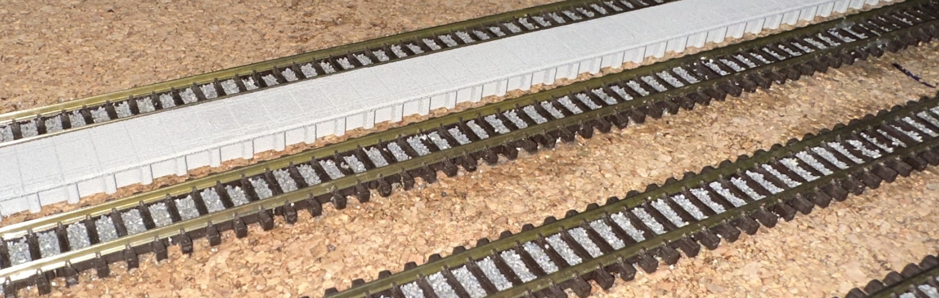

Dnesk jsem nastříkal nástupiště barvou (beton) a v detailu to má skoro strukturu betonu a (za mě) to vypadá i docela dobře.

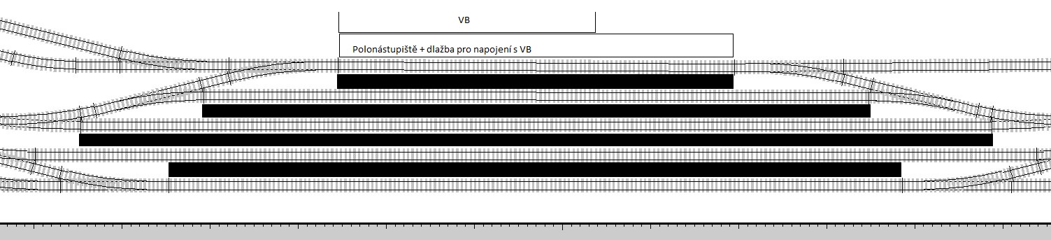

Takže stejně budu pokračovat i dále, ale teď spíš řeším ještě jednu věc a to je, jestli udělat i u nejbližší koleje k VB takové polonástupiště s tím, že by pak přecházelo v dlažbu a bylo spojeno s VB. Pokusil jsem se to trochu nakreslit v obrázku níže.

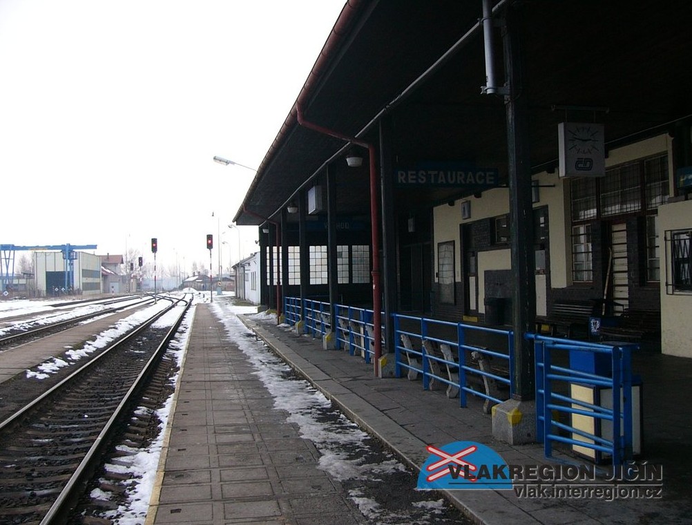

Jako VB mám plánováno toto : https://www.igramodel.cz/eshop/detail-produktu/767 a tak jak je to "zastřešení" verandy bych jakoby protáhl o kousek dál a na to by navazovalo nástupiště. Podobně jako to je třeba v Jičíně
P/rincipielně stejně, akorát o trochu víc prostoru.

Jestli je první kolej u budovy dopravní, pak proč ne, do V. epochy to podle mě sedí.

chphoto píše:... řeším ještě jednu věc a to je, jestli udělat i u nejbližší koleje k VB takové polonástupiště ...
Nevidím jediný důvod, proč by to nešlo. Sám to tak budu mít.

Podle toho nákresu máš u té koleje pouze staniční budovu, ale ne rampu, takže pokud je dopravní, tak proč ne. Pokud by byla manipulační, tak to nedává smysl.

Díky všem za reakce a za ujištění, že to není nesmysl. Teď už to "jen" postavit.....

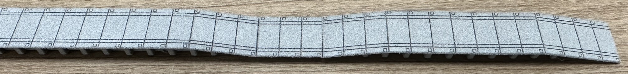

Tak o těchto jsem vůbec neměl ponetí, že existují. Ale na druhou stranu, mě se spíš víc líbí styl co jsem vyrobil na své kolejiště.
Jinak včera jsem nástupiště osadil na panel.
A také mi to nedalo a prohnal jsem okolo něj pár lokomotiv, abych si byl jist, že projedou. A zatím vše projelo, i TRIX Brejlovec, co má strašně velký stupačky se vejde. Takže teď jen doštěrkovat a vyrobit si další nástupiště na Horní nádraží. Tam to bude podstatně lehčí, tam nebude taková délka a budu to moci poskládat z méně kusů.

To by asi nebyl úplně problém, předpokládám, že ten oblouk bude velmi pozvolný (pokud si vybavuji ten plánek, co jsi kdysi posílal) a na skládání by šla vytisknout na 3D i šablona do oblouku (já mám rovné) a jediné co by byl trochu oříšek by byly vrchní desky, ale to by se třeba taky dalo nakreslit nějak pootočeně, aby jsi nemusel lepit každý panel zvlášť.
