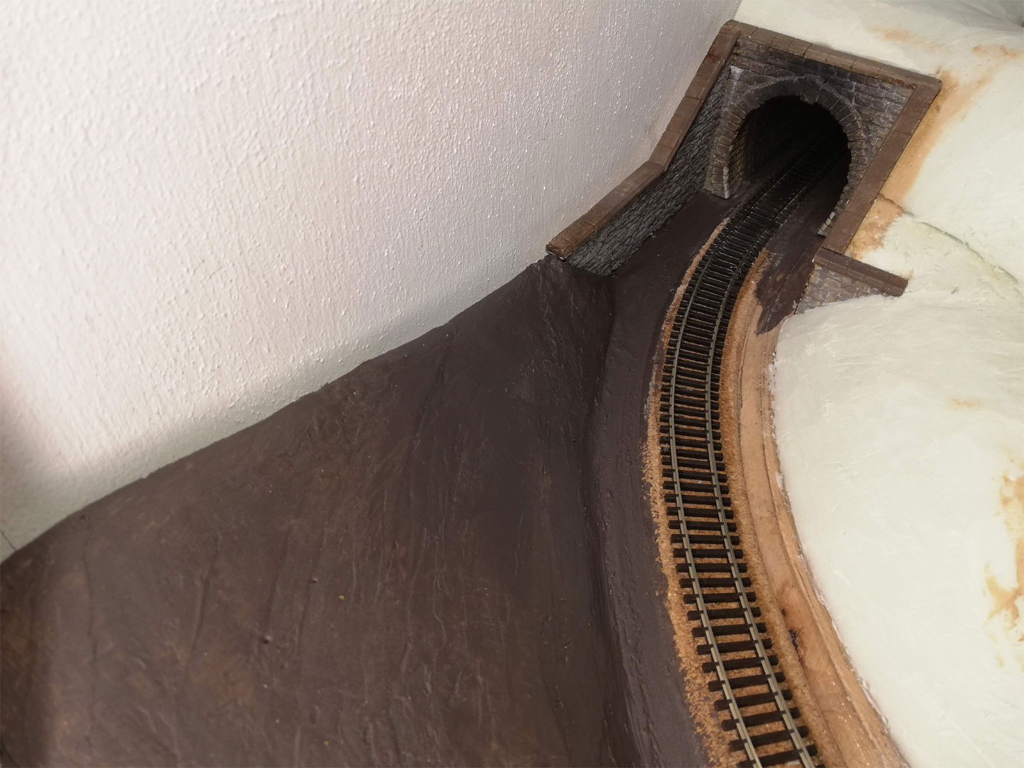

Příspěvekod Trixt » sob 09 úno, 2019 5:50 pm
Spád tratě je do tunelu, ale spád krajiny má být zezadu směrem k přední straně kolejiště. Odvodnění chci pořešit žlaby. Asi by odvodnění mělo být na obou stranách koleje. Díval jsem se na různé fotky tratě a často se před tunelem sběr vody ani moc neřeší, což nechápu. Předpokládám, že voda pak v reálu protéká tunelem po krajích tratě a její odvod se řeší až za tunelem, pokud je tento ve spádu. Je to tak? Zkusil jsem tedy upravit terén následovně (až na druhý pokus se mi to líbilo):

Příspěvekod hopeter » sob 09 úno, 2019 6:03 pm
Je to lepší ale když ještě kousek ubereš tak máš v podstatě skoro vyřešeno. :wink:
A když ještě přidáš koryto vpravo podél tratě a v místě před opěrnou zdí uděláš propustek ... :)

Příspěvekod Trixt » sob 09 úno, 2019 8:38 pm
No jo, jenže žádný propustek udělat nemohu, neb pod tratí se skrývá další kolej a zrovna v tomto místě to vychází na milimetry. Tedy žádné zahlubování. :(

Příspěvekod Myšpulín » ned 10 úno, 2019 10:32 am
Žádné zahlubování není potřeba. Jak naznačil hopeter, odeber u stěny část opěrné zdi a terénu a lehce to sespáduj od trati (nikdo to přeměřovat nebude). Na pravé straně u začátku té příčné zídky naznač zábradlíčkem, že tam je šachta propustku, ovšem plná napadaného listí, které nikdo neuklízel. A na levé straně obdobně. Prostě odtok je plný nečistot, listí a větví, kamení apod. Jen vytvořit zdání, že je tam něco v hloubce. Jinak voda by se do tunelu neměla vůbec dostávat.

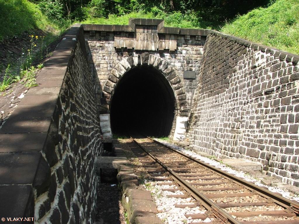

Příspěvekod brzda » ned 10 úno, 2019 11:25 am
Odvodňovacou šachtou pre tunelovým portálom, niekde som o tom písal, alebo uverejnil odkazy na články o stavbe a drenážach tunelov, skúsim to pozrieť https://www.ssc.sk/files/documents/tech ... tp_090.pdf.
https://www.vlaky.net/upload/images/rep ... TUNELY.pdf
https://www.vlaky.net/galerie/1723/bralsky-tunel/
https://www.rail.sk/skhist/tunely.htm
Nájdeš si tam, čo potrebuješ. Posledný link sú foto portálov , je tam veľa príkladov, ako sa to rieši. Všimni si aj rôzne zbytky el. zapojenia na operných stenách tunelových portálov, sú to zaujímavé doplnky pre zvýšenie reality. Napr. tu je to pekne vidieť, ako s tým vybabrať - zdroj foto je na foto.

Příspěvekod brzda » ned 10 úno, 2019 12:25 pm
Trixt píše:Brzda: Tak to je super. Třeba bych nakonec zeď neboural. ;) Díky moc za info. Neměl bys nějaké doporučení, které tunely mám v tom seznamu hledat, aby byly v zářezu a v klesání? Na těch stránkách je jich opravdu hodně. :)
P.S: Není potřeba nic doporučovat, prolezu to postupně vše.Je tam spousta zajímavých fotek, jen škoda, že jsou tak malé. ;)
Na výjazde z tunela na foto je stúpanie, trať v tuneli klesá smerom od portálu - Tvoj prípad. Voda je zvedená do skrytej šachty, čo sa dá jednoducho stvárniť. Jednoduché a nič zvláštne to nevyžaduje.

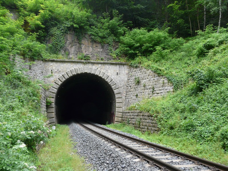

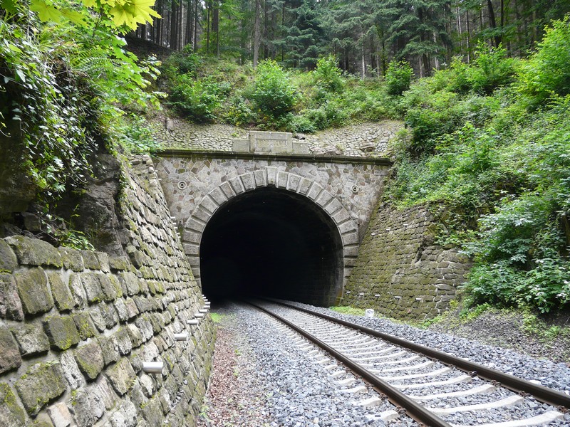

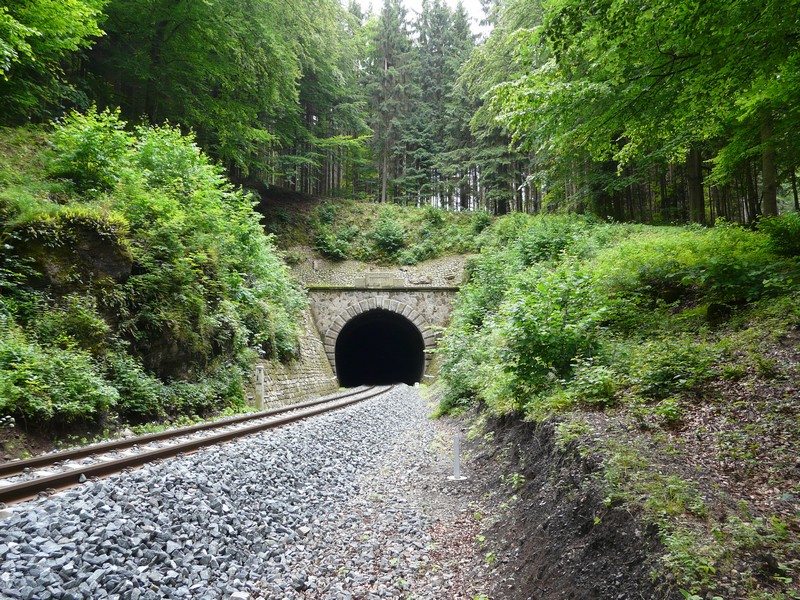

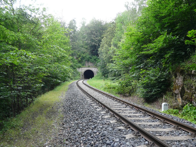

Příspěvekod hopeter » ned 10 úno, 2019 12:34 pm
Příspěvky: 3060
Příspěvekod hopeter » ned 10 úno, 2019 12:36 pm
Tady přidávám foto k tunelu co o něm píše Myšpulín. :)
Příspěvky: 3060
Příspěvekod Myšpulín » ned 10 úno, 2019 12:42 pm
Hopeter, paráda. Jen někde bude místo, kudy odtéká voda z pravé strany doleva. Viz poslední samostatné foto.
