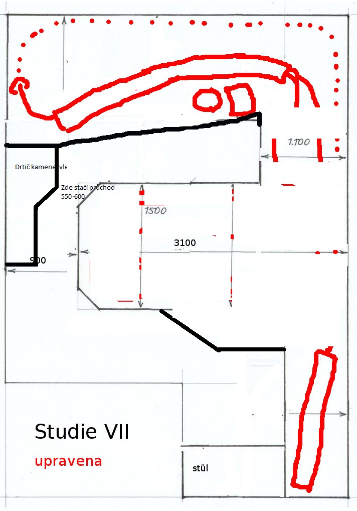

hopeter píše:Nejlepší řešení manipulace se zvedacím/vyndávacím panelem je nemít tento panel. Na to ale přijdeš až ho stokrát podlezeš nebo stokrát zvedneš a spustíš... :P
Ta studie na str.27 VII upravena je skoro stejná jako ta s "padacím mostem" a bez starostí s mechanizmem. :wink:
Možná takhle by to šlo.

Milane probereme osobně.
Edit: to zas na pravo bude moc široké.
Dvojkolej bych tam v tomto usporadani nedaval kdyby to slo. Bylo by to sama kolej si myslím.

Zkušenější pánové to už psali přede mnou a já bych si s nimi dovolil souhlasit, že ten sklápěcí díl bude naprosto nejlepší tam nemít. Vedou přes něj tři koleje a to ta lokálka v jiné, tedy vyšší poloze. Pokud by se ten díl nepovedl udělat kvalitně, tak bude celé kolejiště nepoužitelné. Takže podle mě jen napevno nebo vůbec. Půdorysově je lepší ta Milanova varianta VIII z předchozí stránky, nebo ta VII/str.27 jak píše hopeter. Tedy jak tam nakonec budou koleje nevím, ale to už se domluvíte. Jinak samozřejmě Edysi investorem s posledním slovem jsi ty. Dal bych na rady ostatních zkušenějších stavitelů a projektantů.

Edys píše:
Nejlepší opravdu bude když to s Milanem probereme osobně. Podle mého názoru by byla ta prostřední část vpravo uprostřed prakticky nedostupná. Obtížné by bylo jak rozdělení na segmenty, tak přístupnost této části. To bych raději akceptoval odnímatelný díl, i když já i mnoho dalších účastníků diskuze upozorňujeme na problémy s technickým řešení i s provozem.

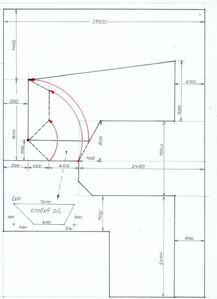

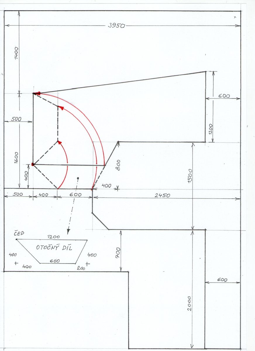

Příspěvekod milan ferdián » stř 11 říj, 2017 12:12 pm
Tak jsme malinko popojeli.Díl pro průchod bude mít tvar lichoběžník,bude otočný na centrálním čepu.Milan
Re: Můj první pokus o kolejiště
Příspěvekod Brejla » čtv 12 říj, 2017 1:01 pm
Krásné elegantní vyřešení problému. Bude ale hodně záviset na použitých materiálech a dílech a precizním provedení.
