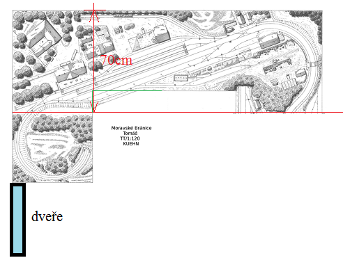

Obávám se pánové,že jste však ani jeden nepochopil co jsem měl na mysli :wink: . Já přece vůbec nezpochybňuji přesnost Milanových plánků. Od začátku jsem měl dané rozměry,které jsem pak dokonce zvětšil. A pokud se nepletu tak právě tu horní část (na které je stanice) jsem o něco rozšířil. Pak je tedy možné,že šíře horního nákresu není udělána na nynějších 70cm, ale na 60cm a pak by tam ten pravý úhel mohl vyjít. Proto se na to ptám,protože žádné vnější rozměry nevidím. Takže plán mohl být nakreslený tak aby to vyšlo i na 60cm,jen s tím,že tam musí být ten záhyb.

Tomáši, vzhledem k tomu, že je stejně široká, jako ten kousek úplně vlevo, kde se otáčí koleje s R310, tipoval bych, že bude mít šířku 70 cm.

Tomáši,vše je dle tvých posledních rozměrů.To je hloubka u obou je 70,0 cm.Zatím nejsou komplet hotové výkresy,vše dostaneš i ten chybějící půloblouk.Jen mě udivuje,že nečteš výkresy,když tam máš jasně napsáno R310/540° a nechápu proč nepoužiješ kalkulačku na sečtení rozměrů a hned by jsi zjistil hloubky.
Momentálně jsem se zadrhl na otevřeném skryťáku,protože dostat pět "Y" + brejlovce,aby se vešel na všechny čtyři staniční koleje sice nebylo těžké dostat,ale zcela nesmyslně mi vyšla horní trať do Oslavan a tam musí překopat vedení obou tratí.

Já byl teď každej den v práci a koukal jsem na to vždycky na telefonu 5x5cm. Až nyní jsem si to stáhl všechno do PC a koukám na to na monitoru.
Myslel jsem to tak,jak jsem to zakreslil do obrázku. Takže ČERVENĚ. Pokud si někdo myslel,že bych to zařízl,tak jak je naznačeno ZELENĚ, tak to mě skutečně nenapadlo. :roll:
Budu to muset skutečně pořádně nastudovat a až si všechno vytisknu a rozložím,bude to určitě víc zřejmé.

Klídek Tome, náhodou ti fandím. Poznámku k Milanově práci jsem myslel ve všeobecné rovině. Je mi jasné, že o něm nepochybuješ.
K věci: ten ukosený roh bych tam ponechal, pokud ti to situace nábytku dovolí. Ono to pak působí opravdu jako výseč reálu. Rozbití pravoúhlosti se mi na Milanových pláncích líbí, zachoval bych to.

Tomáš píše:Já byl teď každej den v práci a koukal jsem na to vždycky na telefonu 5x5cm. Až nyní jsem si to stáhl všechno do PC a koukám na to na monitoru.
Špatně.Ten zelený vinkl je navíc.Proto není nic kolejového v horním levém rohu. :wink:

Ano to není problém tomu takhle přidat. Stanici budu pravděpodobně stavět na jednom kuse překližky,tak to vyříznu podle toho plánku.Já s tím i trochu počítal,že tam někde podobný "výrůstky" vzniknou. Ono to napojování pravým úhlem není nikdy moc vhodné,o tom jsem se už přesvědčil dávno.
Udělám si šablonu ze sololitu nějakého toho tvaru a vyříznu to podle toho. Už jsem to dělal na laminu a povedlo se mi to.
