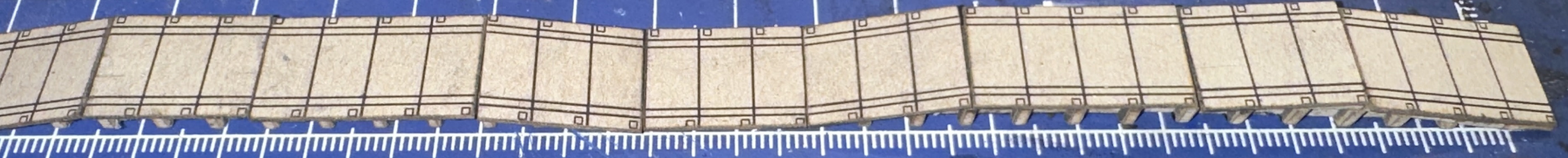

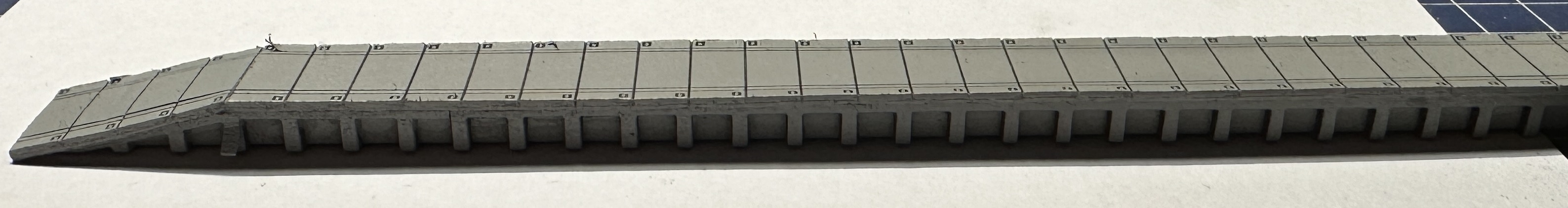

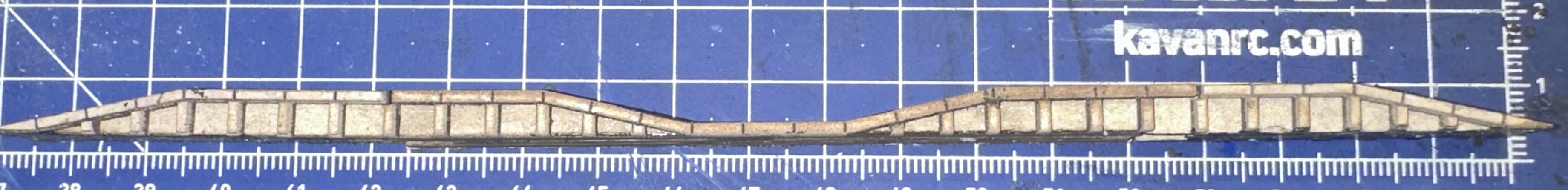

Dnes jsem udělal další verzi, laseroval jsem na novém stroji, který dokáže v pohodě říznout i 2.5mm karton, takže jsem si nařezal všechny díly a i panely nástupiště a kousek jsem doma sestavil. Jednak bez barvy, tak jsem pak zkusil ještě stříknout barvou, jak to bude vypdat. Boční hrany jsou karton 1.5mm, výplň mezi hrany je 3 x 2.5mm karton a panely jsou z kartonu 0.9mm.
Další bude umístění na panel mezi koleje a projetí všemi mašinami a vozy, jestli nebude vadit výška.

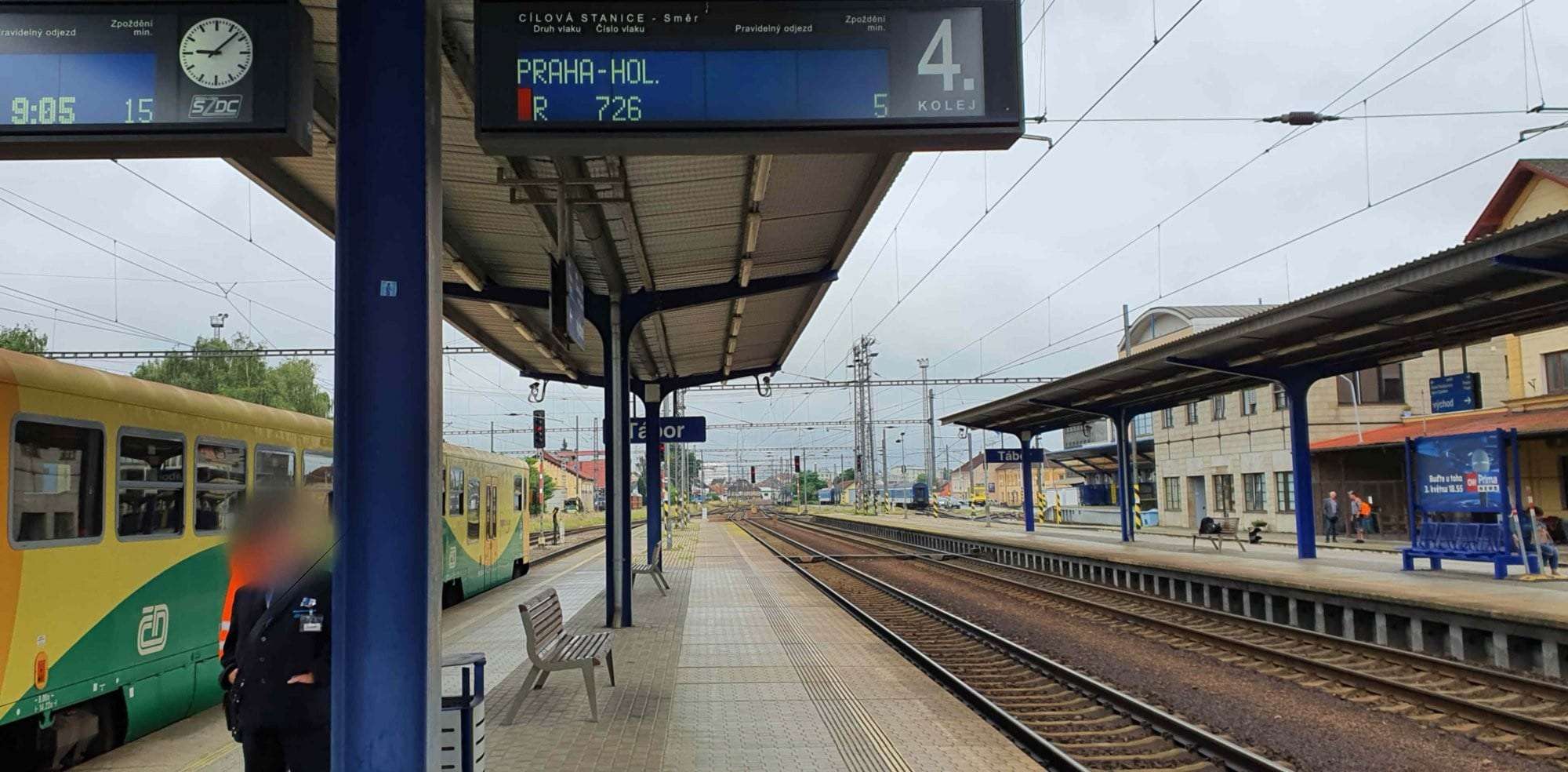

Zvažuju, jestli udělat nástupiště s přesazenými deskami na perónu, nebo ho udělat zároveň s bočními podpěrami. Udělal jsem na porovnání oboje a teď nejsem sto si vybrat, která varianta se mi "víc" líbí.
Co si myslíte, horní nebo spodní verze?

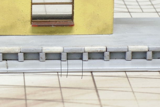

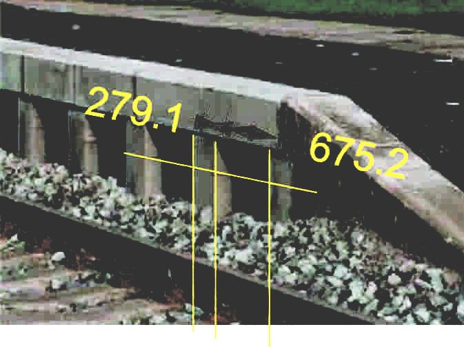

Příspěvekod marian_r » čtv 25 led, 2024 3:22 pm
No, ja by som zväčšil pomer medzera/stĺpik. Veď je to približne 1:2.
Myslím toto (je to Z, tiež by to malo byť jemnejšie...):

Příspěvekod chphoto » čtv 25 led, 2024 6:11 pm
Oni ty sloupky jsou dělaný podle "originálu" a je pravdou, že to vypadá hodně namatlané k sobě. Ale chtěl jsem zachovat alespoň trochu reality. Ale je pravdou, že podle obrázku větší rozestupy vypadají lépe. To není problém upravit, trochu rozšířím i desky, v tom problém nebude. Spíš řeším, jestli mít ty desky přes hranu, na hranu, nebo to dokonce udělat tak, že desky budou mezi hranami, podobně jako na obrázku.

Příspěvekod Jirkátor » čtv 25 led, 2024 6:20 pm
Třeba v Táboře je to takhle, ale jinde to bude jinak. Udělej to, co se ti líbí víc.

Příspěvekod marian_r » čtv 25 led, 2024 10:56 pm
Asi som to s protestami trochu prehnal, sory.
Tu je to zhruba 1:2.4 (rozmery nie sú v žiadnej mierke):

Příspěvekod chphoto » pát 26 led, 2024 8:59 am
Čím víc přemýšlím nad nástupištěm, tím víc nápadů mi přichází na rozum. Dokonce mě teď napadla myšlenka (kvůli absenci kartonu 0.6mm) že bych nástupiště udělal typově jako sypané, ale bez sypání a na vrch bych vylaseroval zámkovou dlažbu, tu bych umístil MEZI boční hrany a tím pádem bych nemusel řešit sílu kartonu, protože by byl "utopen" mezi a to by mi vyřešilo estetický problém a hrany bych pak "jen" nastříkal a natřel. Dolaseroval bych do hran předěly (jako jsou v reálu) a natřel střídavě bílou a šedivou.
No koukám, zase jsem vymyslel už třetí verzi. Bože bože, a to by se řeklo, že je nástupiště jednoduché....

Příspěvekod nebel » pát 26 led, 2024 11:39 am
Zámkovou dlažbu na nástupiště prosím ne, v zimě totiž děsně klouže... :D

Příspěvekod chphoto » pát 26 led, 2024 3:31 pm
JJ, zámkovka klouže děsně, tady na sídlišti jsem si málem ráno rozbil ústa jen cestou k autu.... Ale jelikož je možná na cestě karton v síle 0.5 - 0.7mm, tak možná nebude nutné přemýšlet o zámkovce a nechám desky jako doposud.

Příspěvekod chphoto » pát 02 úno, 2024 9:12 am
Konečně jsem spokojen s daty pro pálení laserem.
Po vypalení to vypadá taky dobře, ty jednotlivé "díly" ze kterých je poskládáno nástupiště jsou vidět i pod barvou. Stejně tak vlastní panely na nástupiště jsou poměrně hezky vidět i pod barvou. Takže teď budu pálit všechny díly a následně již skládat finální velikost nástupiště.

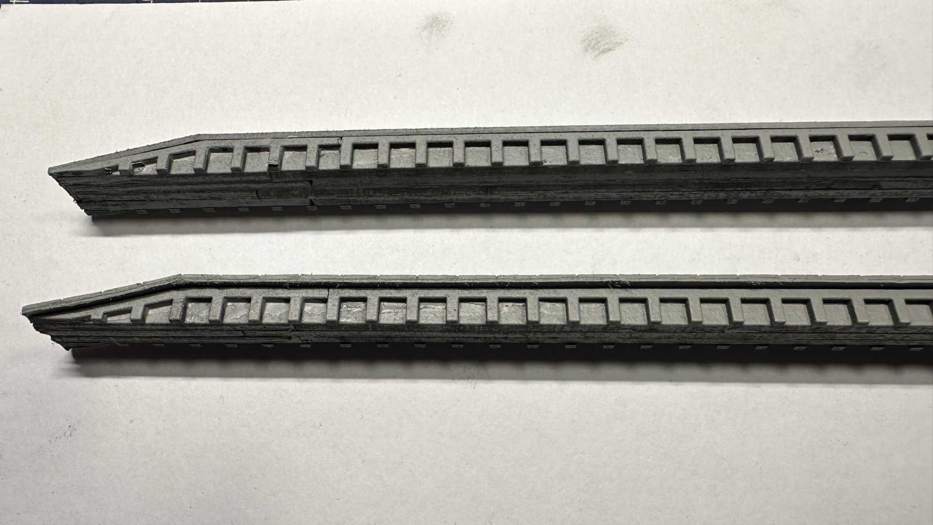

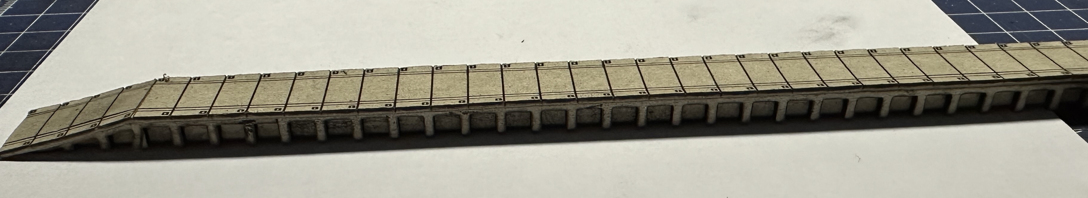

Příspěvekod chphoto » ned 04 úno, 2024 3:41 pm
Dnes jsem vylaseroval všechny díly. Celkově jsem s díly spokojen, na kartonu 1.5mm je to pálení ještě únosné, ale na silnějším už je viditelně materiál na vstupu paprsku více vypálen, než na dolním konci a je to i okem vidět, jakoby to bylo "podříznuté". Jelikož ale tento silný materiál je použit jen jako "výplň" mezi boční hrany, tak to nevadí, ale při skládání k sobě je nutné mít pravoúhlou šablonu, v které je to budí poskládat. Když jsem to zkoušel jen v ruce a na stole, tak výsledek byl šikmý a to by nešlo použít. Takže jsem si na 3D tiskárně vytisknul takové "korýtko" ve kterém díly na sucho poskládám k sobě, dotlačím k dorazům a pak přetřu lepidlem, aby celek držel. V celkové sestavě to bude stejně přelepeno panely (nahoře) a dole to bude přilepeno ke korku na nádraží, takže to bude pak také držet. Akorát při manipulaci se bude muset opatrně.
Na fotkách jsou díly jen poskládány k sobě a panely jsou jen naskládané na vrchní díl, pro představu jak to bude vypadat, není to finální verze.
Na co jsem taky přišel, že bude potřeba skládat jednotlivé díly od jedné strany a postupně, aby bylo zjištěno, že na sebe budou přesně navazovat. Takže teď přijde sundat panel od stropu a musím přesně odměřit velikosti (délky) nástupišť a pak je složit a taktéž přechody mezi kolejemi podle toho sestavit. U těch přechodů počítám, že je nebudeu dávat přesně na prostředek VB, ale spíš k jedné straně, podobně jako to je udělané tady v Jičíně na nádraží, kde jsou přechody u hrany VB kudy se chodí z nídraží ven.
