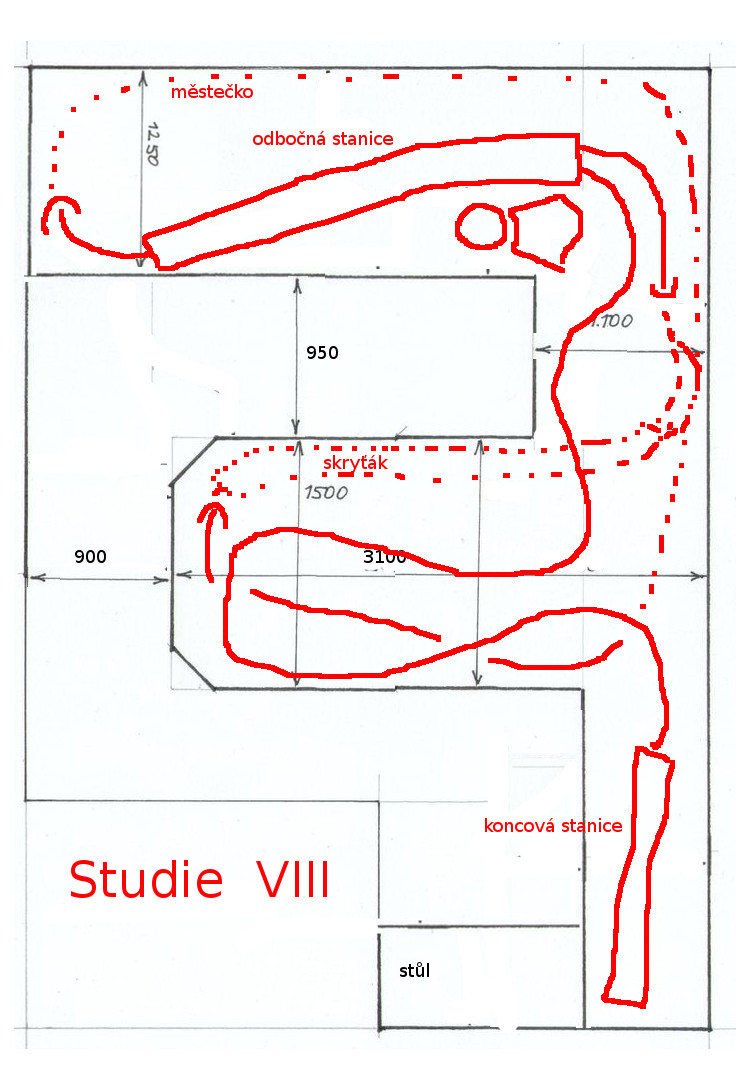

Příspěvekod milan ferdián » ned 01 říj, 2017 10:12 am
Odbočná stanice,hlavní trať,skryťák vše v rovině.Milan
P.S.Užij si FREMA :wink: .M.

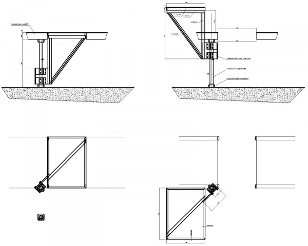

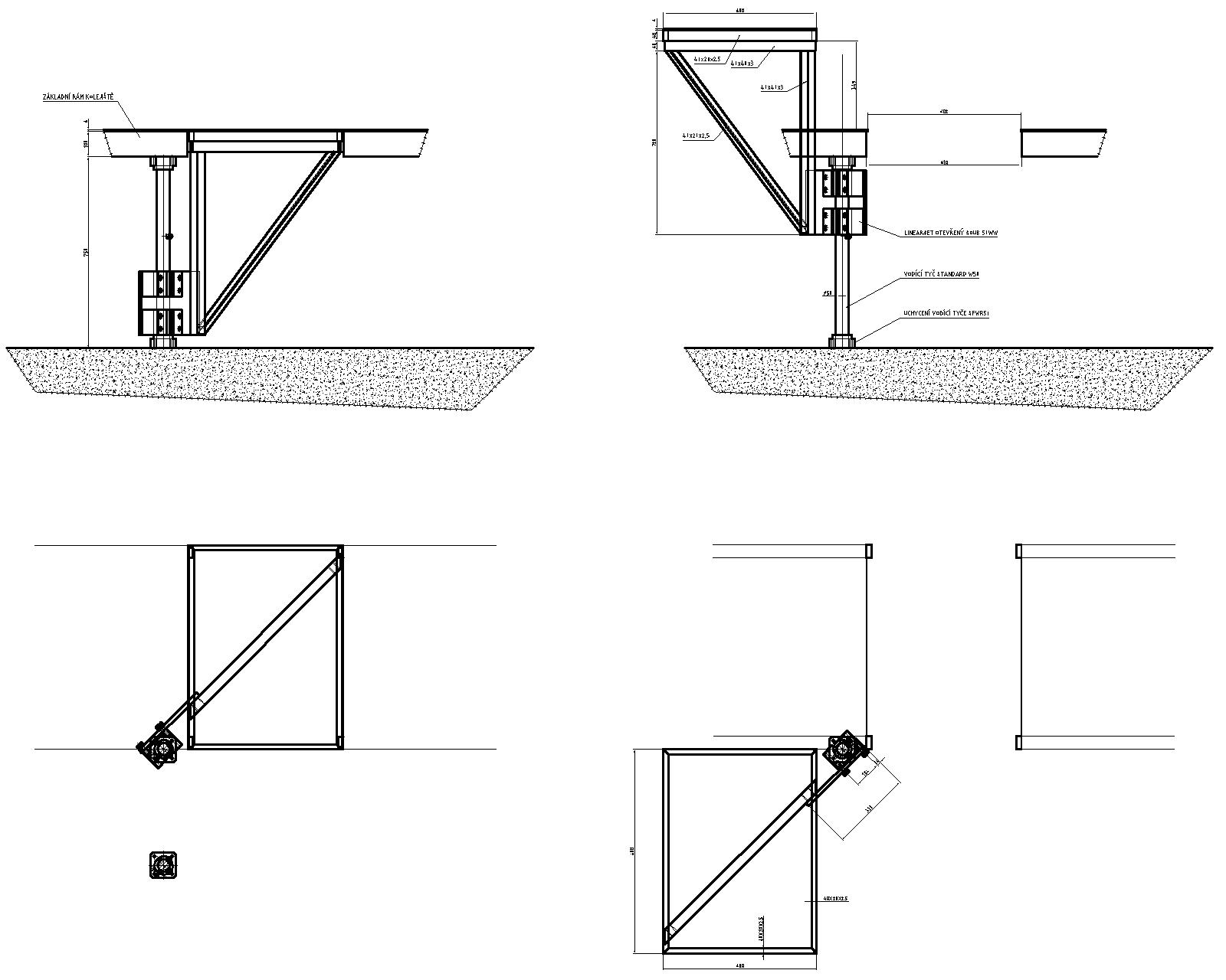

... No a škoda toho vyndávacího dílu ale s tím už nic nejde a je přáním investora. Ještě by se dalo podumat na mechanikou zvedání a udělat to jako zvedací pult s pantem na jednom boku jako to mají v některých obchodech apod. Člověku se s léty chce čím dál méně ohýbat a plazit se pod stolem... :wink:
Tož ať se daří. Našlápnuto je dobře. :)
Já budu používat na vyjímatelných dílech řešení se svislým lineárním kruhovým vedením. Na tyči, která bude zároveň sloužit jako noha rámu, bude pojíždět vozík s lineárními kuličkovými ložisky.
V provozní poloze bude rám ležet na dorazu s nějakým kolíkem pro fixaci polohy, v případě potřeby průchodu se rám na tyči vysune nahoru a otočí. Vysunutá poloha bude jištěna taky dorazem umožňující výškovou a stranovou fixaci. Uvažuji i o nějakém protizávaží pro jednodušší zvedání.
Vhodné díly pro realizaci tohoto řešení jsou např.zde: https://cnc.inshop.cz/voziky-prodlouzene3/ , https://cnc.inshop.cz/nepodeprene-tyce-kolejnice2/
Tady je ten slíbený návrh:
Rám svařen z duralového (kvůli váze) jeklu 40X20X25, podpěry z jeklu 40X40X3. Vodící tyč navržena průměr 50mm (zbyly mně z jedné zakázky včetně vozíků, ale může být menší), otevřená lineární vedení můžou být jakákoliv - stačí např. https://cnc.inshop.cz/voziky-uzke/jednoduchy-otevreny-linearset-pro-sbr-30. s tyčí průměr 30 mm, asi by mohl být i průměr 25 mm. Kolík v tyči slouží pro výškovou aretaci po zdvižení a otočení.
Takže vedení s tyčí pořídíš za cca 2000Kč, pokud by ti stačil rám z ocelových jeklů, tak ti ho za pár stovek svaří jakýkoliv slušný zámečník a máš naprosto profesionální řešení. Nebude to o moc dražší než ty panty z Ikey, ale komfort a provedení nesrovnatelné.
Rozměry si přizpůsobíš dle potřeby, já potřebuju zdvih minimálně 300 mm.
Naposledy upravil Brejla dne ned 01 říj, 2017 11:58 am, celkově upraveno 1

Příspěvekod milan ferdián » ned 01 říj, 2017 12:49 pm
Brejla píše:
Brejla píše:
hopeter píše:Za mě asi tohle.
To velmi elegantní řešení :wink: .Milan

Re: Můj první pokus o kolejiště
Příspěvekod hopeter » ned 01 říj, 2017 3:56 pm
Nejlepší řešení manipulace se zvedacím/vyndávacím panelem je nemít tento panel. Na to ale přijdeš až ho stokrát podlezeš nebo stokrát zvedneš a spustíš... :P
Ta studie na str.27 VII upravena je skoro stejná jako ta s "padacím mostem" a bez starostí s mechanizmem. :wink:
Příspěvky: 3065
Příspěvekod workous » ned 01 říj, 2017 4:16 pm
Honza má pravdu, pokud je trochu možné a dá se to udělat bez vyndavacího dílu, tak bych to volil....bohužel většina z nás :D tomu nevěří a teprve až to spáchá, tak to lituje :D :D zatím mám na kolejišti jeden sklápěcí díl(jen proto, abych se všude dobře dostal hlavně do SN),ale žádné super zařízení klasický pianový pant a dorazy...vše dřevo zatím se nic nehlo...moc si to neumím představit ve dvou rovinách....a denně to dávat nahoru a dolu...,ale je to tvůj boj, tak dobře uvaž co tě bude čekat :D
