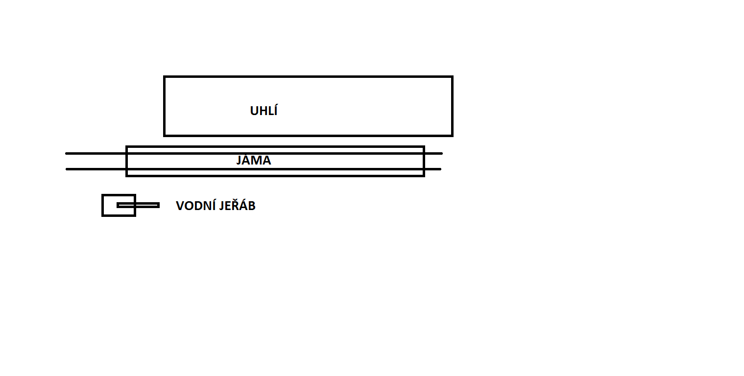

Na starých plánech je nalevo kůlna na uhlí,napravo vodní jeřáb a místo na sypání popela.Více určitě doplní Hank.Milan

Tak se ptám ještě jednou jako pako - sklad na uhlí může být souběžně s popelovou jámou jako to má Hopeter? Tak, jak je to v příloze na obrázku třeba? Někde jsem četl, možná tady, že to obvyklé nebylo kvůli velkému riziku požáru.

Z principu NE. Uhlí bezpečně daleko od žhavého popelu.

Si nemyslete , že budu bourat a stěhovat jámu... :o
Asi to není úplně správné ale já zas někde četl , že nebylo bezpodmínečně nutné mít jámu mimo uhlí. Na mém kolejišti se epocha začíná více přiklánět do epochy IV. Parní provoz je minimalizován a je zachováno jen minimum zásob uhlí přesunuté do ohrady. Žhavý popel je chlazen z hydrantu. Na bývalé ploše pro uhlí směrem k výjezdu bude vybudováno naftové zbrojení ... :oops:

To nebourej, já to někde četl taky.... Ale nevím kde... Myslím, že to bylo někde vlevo dole :-)

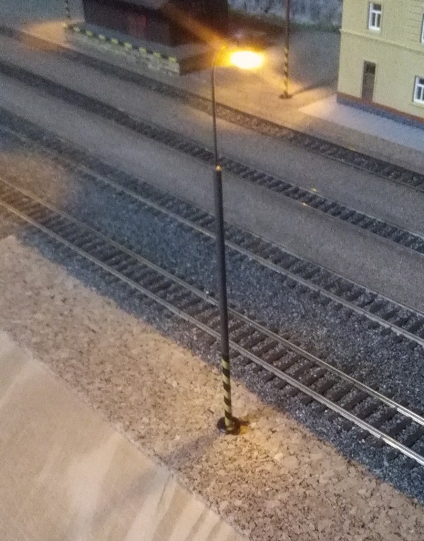

Na ty ohraničené kruhy pod lampou je dobrá finta, stačí lehce jemným smirkem obrousit diodu a světlo se rozptýlí a kruhy pod lampou zmizí.

Před úpravou

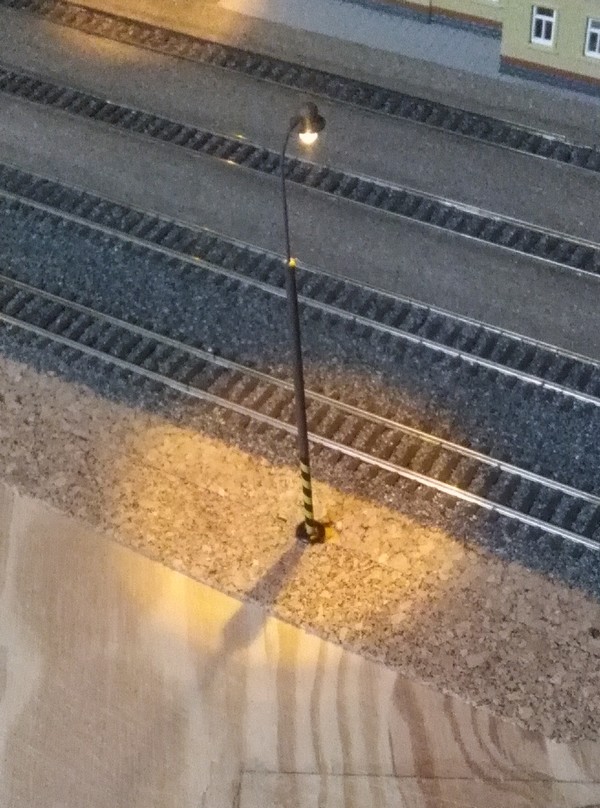

Po úpravě smirkem zrnitost 800 vodní na sucho...
Tak jsem to zkusil a funguje to... :wink: Díky za tip Gene. :)

jak moc jsi to brousil, až jako do roviny?

Celý povrch jsem různě ošmrdlal na svítící lampě ze všech stran dokud to kolo nezmizelo ... :wink:

Nemáš za co, hlavně že to pomohlo :wink:. Po obroušení je povrch diody matný a světlo se rozptýlí.
