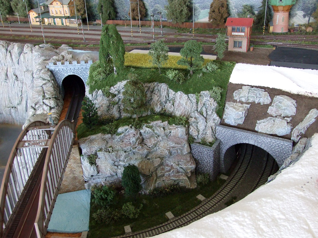

Oceňuji mistrovský rukopis celé úpravy krajiny.
Jen poznámka, směrem od tunelu dvojkolejky mi tam chybí odvodnění.
To se řeší zpravidla příkopem, případně korytem s pevnými stěnami a zaklopením betonovými deskami.

Děkuji. :) To odvodnění bude asi menší problém, u opěrné zdi není moc místa a okolo tratě mám nasázené sloupy el. vedení. I když jakási strouha asi vznikne na druhé straně, mezi vyndavacím dílem se skálou a tratí. :wink:

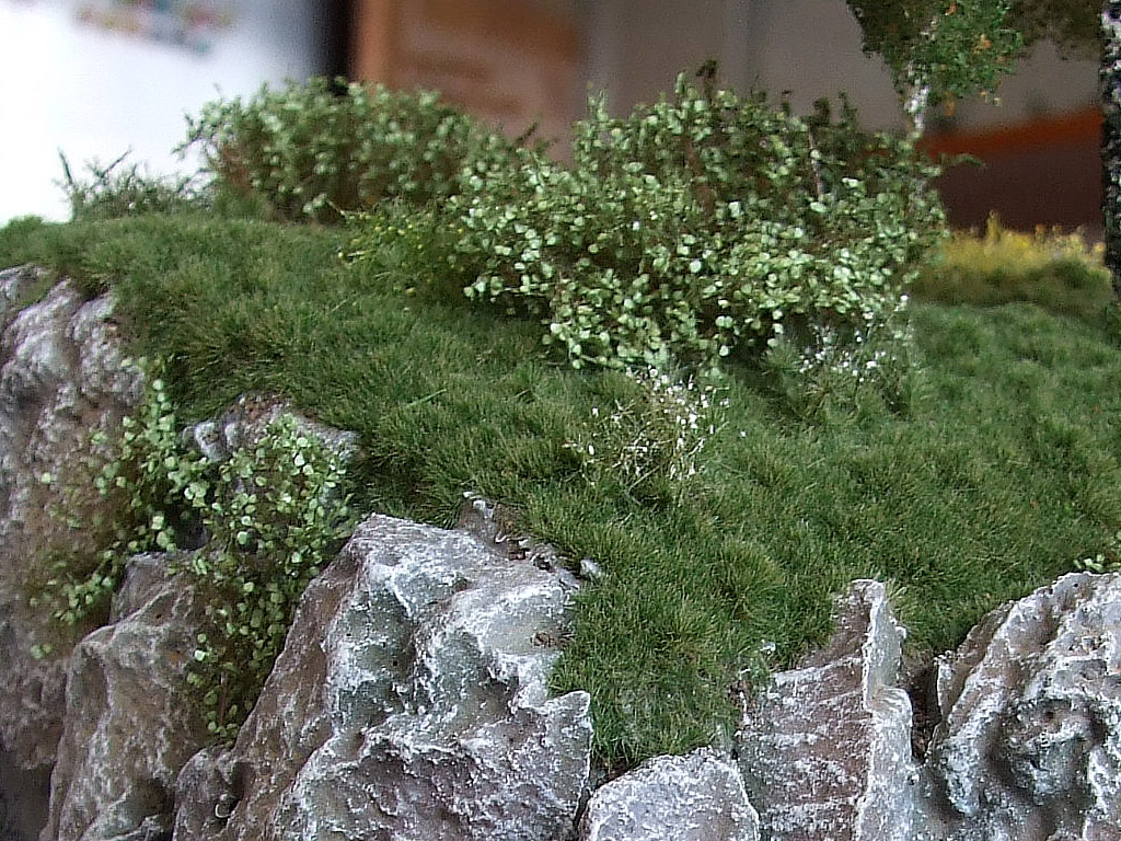

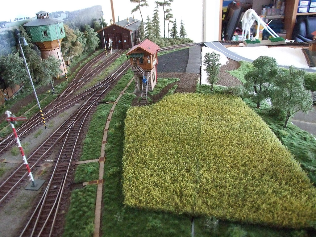

Dále jsem pokračoval na vyndavací části se skálou, kde jsem nejdříve na hlínu udělal zatravňovačkou drny ze suché trávy miniNatur pozdní podzim 2 mm. Na některá místa mezi drny jsem zasadil luční květy od Poláka. Na takto připravený podklad jsem nanesl zatravňovačkou zelenou trávu miniNatur časný podzim 2 mm. Na horní část vyndavacího dílu se skálou jsem přilepil část řepkového pole od Poláka. Na zasetou trávu a skály jsem přilepil keře od polské firmy MBR model, já jsem použil katalogová čísla 50-5002 a 50-5004. Tyto keře vřele doporučuji, skvěle se s nimi pracuje. Na konec jsem zasázel ještě pár stromů a celou tuto vyndavací část tím vlastně dokončil.

Keře od MBR Model
Tady již hotový vyndavací díl na svém místě v kolejišti

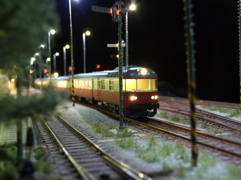

Před časem jsem si pořídil čtyřvozový set Vindobona s vozy 2x Aam, Bam a Bram od MTB a protože jsem již měl jeden motorový vůz ČSD M296.1, přikoupil jsem k setu motorový vůz ČSD M296.1006 Hydra, abych mohl sestavit soupravu Vindobony. U motorového vozu jsem udělal pár úprav, natřel jsem červené spojnice mezi sedačkami šedivou barvou Tamiya XF-25 a opěradla u sedaček barvou Tamiya Chrome Silver X-11. Nainstaloval jsem reproduktor a dekodér Zimo Plux 22 a motorový vůz jsem ozvučil. Dále jsem pokračoval na vozu Bram, který jsem osvětlil a také natřel spojnice mezi sedačkami a opěradla u sedaček. Ještě jsem natřel barvou Tamiya Chrome Silver X-11 plotýnky u sporáku v kuchyni vozu. Samozřejmě bylo nutné natřít vnitřek vozu dvěma vrstvami světle hnědé barvy XF-57, protože světlo interiéru prosvítalo karosérií. Podobně jsem postupoval i u ostatních vozů, které jsem osvětlil, natřel přepážky nad sedadly barvami bílou Tamiya XF-2 a světle hnědou XF-57 v poměru 7:3 ve prospěch bílé, samozřejmě všechny vozy bylo třeba natřít dvěma vrstvami světle hnědé barvy XF-57, aby neprosvítalo světlo interiéru karosérií. Ještě jsem upravil osvětlení interiéru tak, aby svítilo v digitálním provozu a dalo se vypínat přepínačem na plošném spoji. Na podrobnější popis úprav se můžete podívat u obrázků a na výsledek ozvučení a jízdy celé soupravy ve videu.

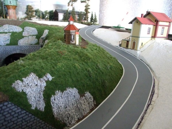

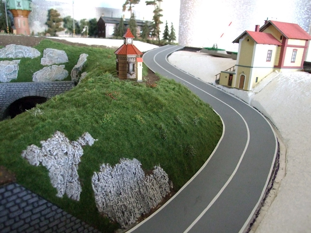

Rozhodl jsem se zvelebit terén vpravo od tunelu a u levého zhlaví. Pod strážním domkem povede silnice, kterou jsem přilepil a vedle tunelu, do kterého silnice ústí, jsem přilepil opěrnou zeď a přidal i pár skal. Nerovnosti okolo silnice jsem vyplnil kousky polystyrénu. Silnici jsem natřel světle šedou barvou a pak na ni vymaskoval pruhy, které jsem nastříkal bílou barvou Gunze Mr. Base White 1000. Kopec, kde je kaplička s božími muky, jsem zasypal hlínou a na vynechaná místa jsem přilepil kapličku a boží muka. Poté jsem na kopec nasázel drny a obsypal hlínou kapličku a boží muka. V mezičase jsem zasypal hlínou i svah v oblouku za levým zhlavím, na který jsem také nasázel drny. V aplikaci drnů jsem pokračoval i okolo stavědla, kde jsem vytvořil cestu ke stavědlu a řepkovému poli. Pak jsem všude zasázel luční květy od Poláka. Na takto připravené plochy jsem zasadil zelenou trávu od miniNatur. U stavědla jsem přilepil zbývající část řepkového pole a nakonec jsem k výhybkám do připravených otvorů umístil výhybková návěstidla.

Na kopec s kapličkou jsem zasadil zelenou trávu od miniNatur.

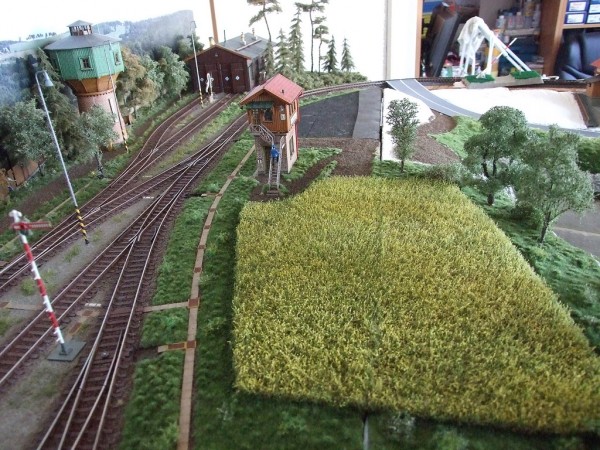

Pohled na dokončené řepkové pole
Fotka z ježdění s expresem Vindobona

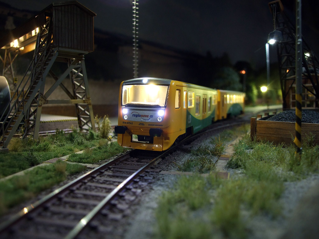

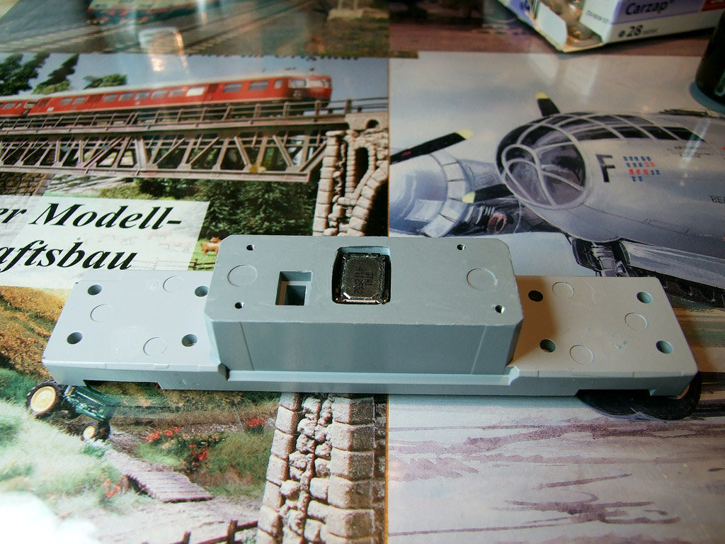

V říjnu jsem si koupil ČD 814 075-8 + 914 075-7 Regionovu, kterou jsem se rozhodl ozvučit. Model je celkem zdařilý, ale bohužel MTB zapomnělo udělat místo na reproduktor. Takže po chvíli přemýšlení mě napadlo vyvrtat otvor pro reproduktor do středové části závaží v motorovém vozu. Bylo nutné celý vůz rozebrat, abych si mohl vzít závaží do práce, :) kde jsem mohl otvor odvrtat. Doma jsem ještě začistil stěny otvoru frézkou. Vyrobil jsem si z plastové destičky krabičku (viz foto), kterou jsem zastrčil do vyvrtaného otvoru tak, aby se reproduktor nedotýkal stěn závaží a nedošlo ke zkratu. Krabičku jsem do závaží zalepil metalickým epoxidem. Po zaschnutí jsem vše zbrousil zároveň se závažím, jak je vidět na fotce. Pak jsem začal celý motorový vůz sestavovat zpět, přišrouboval jsem podvozek k závaží, zpět jsem přilepil sedačky interiéru a natřel spojnice mezi sedačkami šedivou barvou Tamiya. U druhého vozu jsem také natřel spojnice mezi sedačkami šedivou barvou. K reproduktoru jsem připájel dva drátky a oboustrannou lepící páskou jsem ho přilepil do připraveného otvoru. Pak už jen stačilo vyvrtat otvor do plošného spoje v místě nad reproduktorem, zastrčit do plošného spoje dekodér, přišroubovat plošný spoj a nasadit karosérii. Při zkušební jízdě jsem zjistil, že celá karosérie prosvítá jak v místě interiéru, tak i okolo světel a že při zapnutí pozičních světel se mi rozsvěcí i interiér. Takže karosérie šla opět dolů a celý vnitřek jsem natřel dvěma vrstvami světle hnědé barvy Tamiya XF-57. Ještě bylo nutné na plošném spoji přerušit klemu mezi dvěma ploškami označenými JP1 (viz foto). Pak už bylo vše v pořádku, karosérie neprosvítala a světla interiéru se spínala odděleně od pozičních světel. Poté už jsem se mohl pustit do ozvučení Regionovy, na výsledek se můžete podívat ve videu.

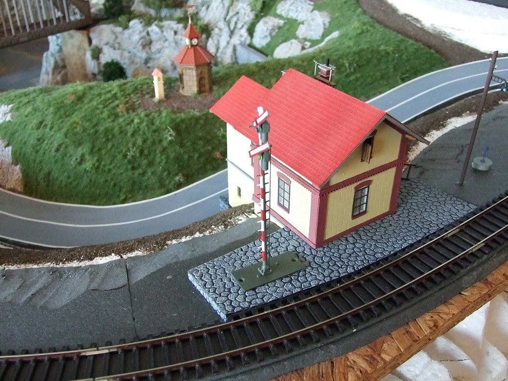

Dále jsem se věnoval terénu okolo strážního domku. Kopec okolo strážního domku jsem vyndal z kolejiště a částečně zasypal hlínou. Po zaschnutí hlíny jsem kopec již napevno přilepil do kolejiště a k němu přilepil strážní domek. Šedivým půlcentimetrovým extrudovaným polystyrénem jsem zarovnal vrchní část kopce od kolejí ke strážnímu domku a tento polystyrén jsem přilepil. Ke strážnímu domku jsem měl zakoupenou pumpu od Miniatur. Je to jednoduchá stavbička odlitá z rezinu a doplněná leptaným plíškem. Hotovou pumpu jsem přilepil na své místo. Ke strážnímu domku jsem také umístil lampu. Plochu okolo strážního domku a vjezdového návěstidla jsem vydláždil kamením. Na závěr jsem v místě přejezdu instaloval závory. Víc jsem toho bohužel už nestihl, u fotek najdete podrobnější popis.

Zkouška reproduktoru, jak sedí v připraveném otvoru.
Vjezdové návěstidlo zasazené do připraveného otvoru
Fotka z ježdění s Regionovou
