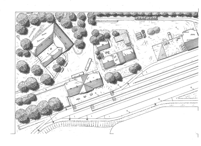

Moravské Bránice I.část.Kolejiště se nám pomalu klube.

Příspěvekod Tomáš » čtv 23 dub, 2015 12:58 pm
. Obrázek
Vypadá to velkolepě. :) Mám z toho zatím velkou radost.
Teď jen špekuluji kam ten vjezd do tunelu umístit na tom plánku skryté části. :oops: Nebo to zatím ještě poznat nejde.

Příspěvekod Tomáš » čtv 23 dub, 2015 5:56 pm
je to úžasné
PS:
pochopil jsem uspořádání správně,dle polohy místnosti?

Příspěvekod milan ferdián » čtv 23 dub, 2015 5:59 pm
Ano :P .

Příspěvekod Tomáš » pát 24 dub, 2015 7:48 am
:D vaše starosti pánové bych chtěl mít. :D
Zatim jde vše napřed. Počítal jsem s tím červnem.
Mě by spíš zajímalo,jak je to u toho posledního obrázku s tím levým vnitřním rohem? Je to tak jen nakreslené a v reálu je počítáno s pravým úhlem? Nebo to tam budu muset zvětšit podobně jako na obrázku?

Příspěvekod MirekTT » pát 24 dub, 2015 8:06 am
Tomáš píše::... Je to tak jen nakreslené a v reálu je počítáno s pravým úhlem? Nebo to tam budu muset zvětšit podobně jako na obrázku?
Jakože bys ses vykašlal na obrázek a roh zařízl do pravého úhlu a koleje vedl jinudy? Nevím, zkus nad tím sám popřemýšlet :roll: :lol:
Já bych zde chtěl upozornit na jinou věc, všeobecnou. Málokdo si uvědomuje, co Milan ve svých pláncích nabízí. Nejde jen o námět, návrh a rozkreslené okolíní plochy a zástavbu. Oni ty koleje opravdu sedí přesně na použitou, továrně vyráběnou geometrii kolejiva. A není úplně jednoduché to nakreslit. Např. některé oblouky mají totiž střed zcela mimo plán a musí navazovat přesně osou třeba na protioblouk. A to nejde nakreslit pomocí šablony. Geometrie plánku není dána jen místem jeho okrajů, rozhodně jde o mnohem větší výkres, který je následně ořezán o pomocné prvky při kreslení.
Já jsem si tohle uvědomil při stavbě kolejiště podle jednoho z Milanových plánků. Došlo mi to při zvětšení plánku a přenosu kolejového plánu do reálu kolejiště. Milan s tím musí mít opravdu hodně práce a tímto u mne je tvorba opět stoupla na kreditu.
Čili Tomáši, klidně to ořízni, pokud to zvládneš předělat.

Příspěvekod workous » pát 24 dub, 2015 8:56 am
Já bych se držel Milanova plánku jak píše Mirek - má to přesný - jen vydrž do konce Tomáši pak si to rozložíš na sucho a budeš vidět
