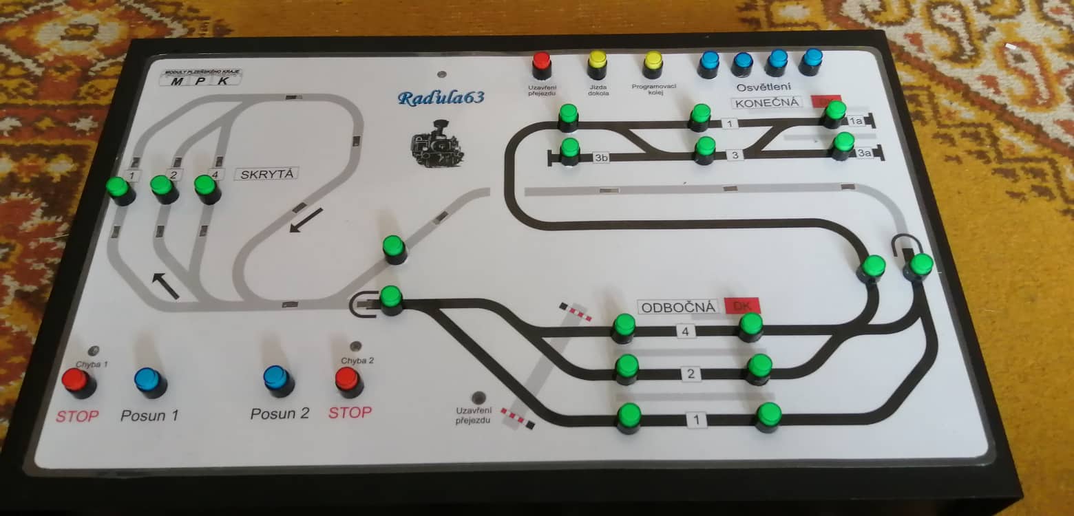

Příspěvekod radula63 » stř 02 lis, 2022 2:28 pm
Ovládací panel celého kolejiště doznal změny - více detekovaných skrytých úseků, popis stanic, očíslování kolejí a pro přehlednost obsluhou, která toto kolejiště nestavěla i grafické oddělení skrytých a viditelných částí. Skryté koleje jsou šedé, viditelné černé. Ovládací prvky zůstaly na svých místech.
Srovnejte s obrázkem z 30.7.2020.
viewtopic.php?f=1&t=4120&start=345#p277103

Příspěvekod workous » stř 02 lis, 2022 7:02 pm
Vymazlený panýlek ....pěkný

Příspěvekod look23 » čtv 03 lis, 2022 7:49 am
radula63: Jakým napětím živíš ty LEDky v tlačítkách, aby ti svítily?

Příspěvekod radula63 » čtv 03 lis, 2022 7:53 am
look23 píše:radula63: Jakým napětím živíš ty LEDky v tlačítkách, aby ti svítily?
Ačkoli jsou udávané na 24V, tak i na 12V svítí až dost. Na kolejišti mám jen dva zdroje - 15V pro DDC centrálu a 12V pro vše ostatní. PWM regulátorem (doplněný pouze na snížení jasu) uvnitř panelu jsem to ještě stáhnul. Stejně tak se dá doplnit ke každému tlačítku ještě odpor.
Snížení jasu jsem dělal hlavně kvůli provozu i v šeru a v noci, kdy panel vysloveně oslnoval.

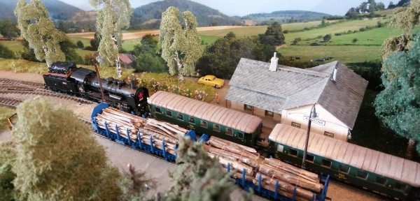

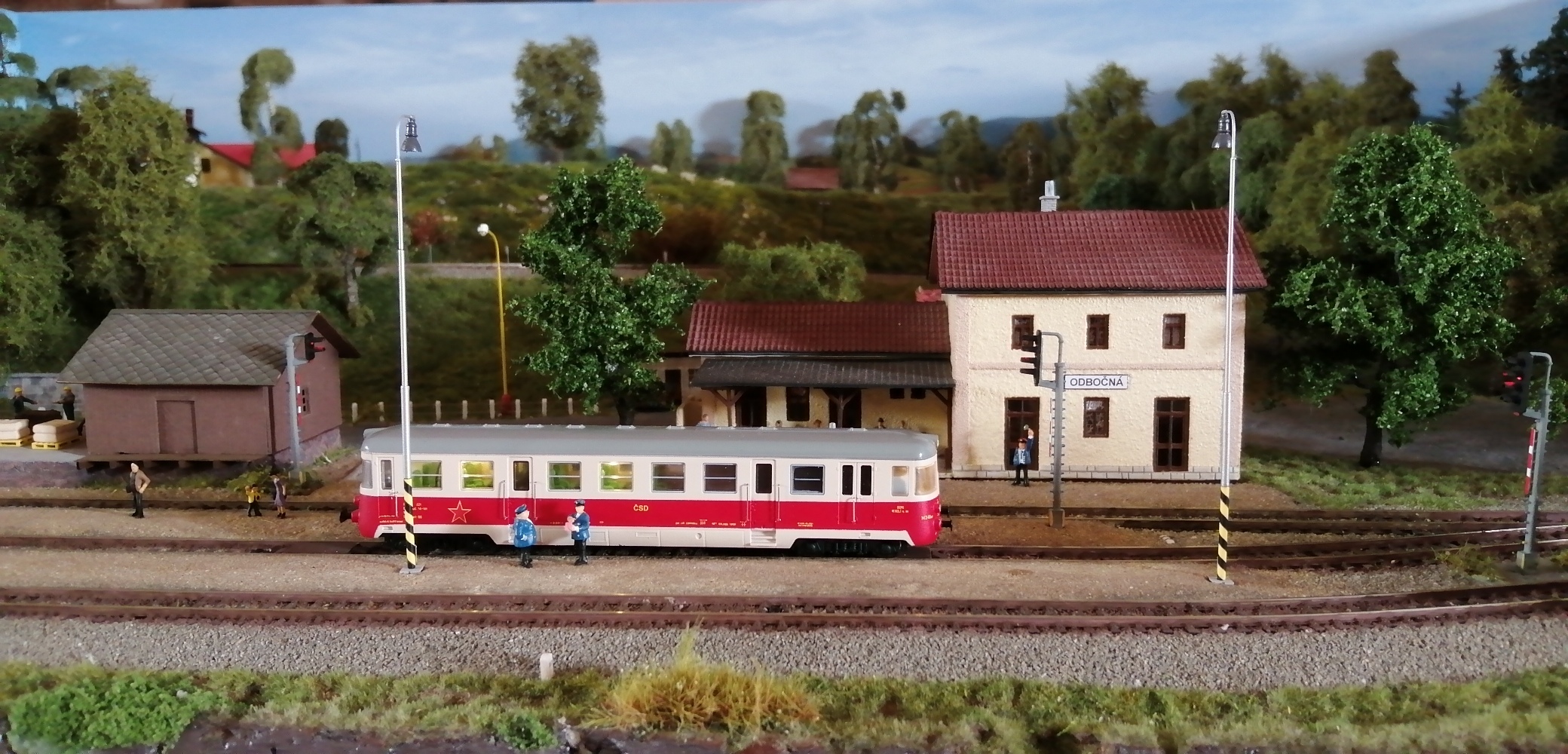

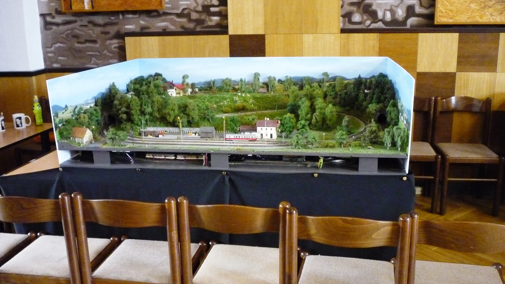

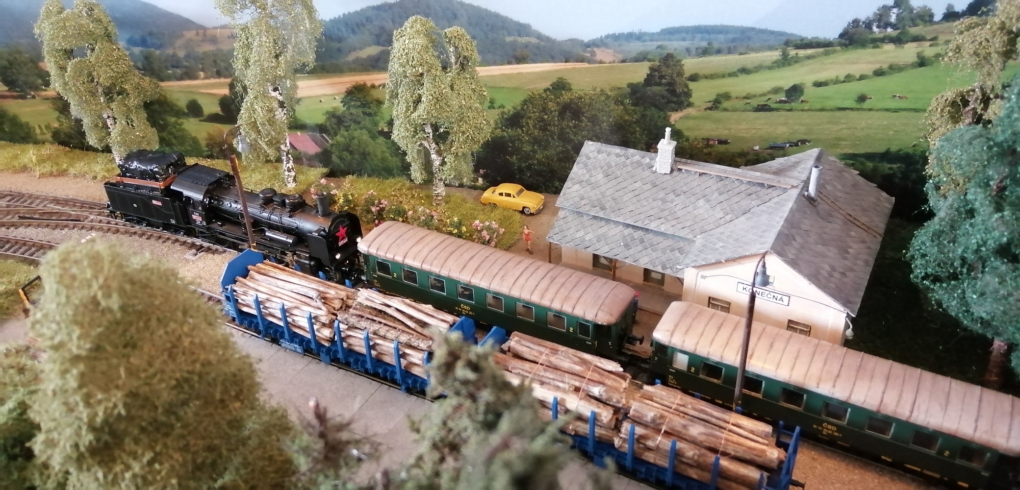

radula63 píše:Pozvánka na výstavu do Nýřan pokračuje dalšíma snímkama.
Celkový pohled a pohledy do koncové stanice. Ano, ta je částečně schovaná za lesem. Pro někoho možná škoda, já to beru jako skvělý tah Milana F. v plánku kolejiště. Ne vše musí být vidět na první pohled. Aby bylo stále co objevovat. Co myslíte, podařilo se mi ztvárnit koncovou staničku do líbivé podoby? Tak aby se nelíbila jenom mně, ale aby dělala i čest tvůrci plánu. Milanovo návrhy jsou skvělé a zaslouží si patřičného zpracování.
Samozřejmě je stále co vylepšovat. Patinace kolejí a štěrkového lože v koncové staničce nastoupí výhledově taky. Zatím končí u první výhybky.
Do výstavy na konci května snad i dodělám střechu a okna výtopny a její těsné okolí.
Musím říct a přiznat se, když vidím tak vymazlené kolejiště podle mého námětu, vždy uroním slzičku. Díky.

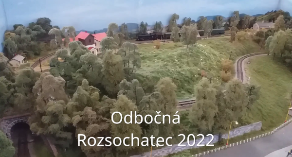

Příspěvekod sidlo » čtv 17 lis, 2022 4:14 pm
Výstava Rozsochatec 2022.
https://youtu.be/RsOyUZDcXwA
