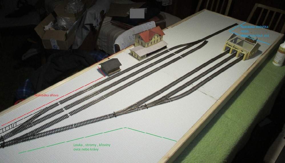

Příspěvekod pekl024 » pát 25 pro, 2020 8:24 pm
Kdyby měl někdo zájem, tak restart Bezdružice možnost sledovat, připomínkovat, radit a pochlebovat :P .
Kolejivo Kuehn, dřevěný rám s příčkami, stydotur, přestavníky jsou v plánu MTB MP1 - analogové stavění cesty, DCC ježdění
https://pekl024.rajce.idnes.cz/Bezdruzi ... 1473411578 a dále
Těžítka co chaloupka dala :lol: :lol:

Příspěvekod jafobe » sob 26 pro, 2020 10:25 am
Jenom nějaký dotaz, čímž nechci říkat že by se to mělo předělávat. Jak moc se chceš modelem přiblížit reálným Bezdružicím? Tak trochu nejen s ohledem na nákládku dříví, ale i na prostor depa.
- U skladu byla na straně odvrácené nádražní budově rampa, víceméně částečně do prostoru kde máš označenou nakládku dříví. Ta bude zachována či ne? A kousek za ní pravděpodobně kolejová váha podle budky a návěsti... pokud by se rampa dělala i kdyby trochu zkrácená tak by se tam asi i ta dala dostat, a pokud bude vytažená kolej pro volnou skládku jak je naznačené směrem ke zhlaví, tak by tam asi zůstalo i dost prostoru pro nakládku dříví (i když snad na žádné fotce není pořádně vidět jak moc ke kraji panelu se to dostane), a zárověň to umožnilo bohatší provoz vozového parku.
- Druhá věc jsou rozvětvené koleje před depem, v reálu jsou poměrově pomalu o polovinu kratší a po části to vede jen jednou kolejí podél nádraží. Ale není řečeno že model nemůže být jen volnou inspirací a tak to může být jinak než v reálu, aby se na něm dalo třeba odstavit víc vozidel...

Příspěvekod pekl024 » sob 26 pro, 2020 11:07 am
Vím, vím, stanice je jako inspirace.
Sklad s rampou a váha bude, ještě čekám na dvě výhybky.
Stanici mám nastudovanou a stavět dle realu je v mých možnostech nemožné :D :lol:

Příspěvekod jafobe » sob 26 pro, 2020 11:46 am
pekl024 píše:Vím, vím, stanice je jako inspirace.
Tak to je jasné že minimálně délkově na to prostor určitě na daném panelu nebude (nějaký ten metr tam bude scházet :mrgreen: ), takže minimálně to se musí redukovat a to poměrně značně, Je pak otázkou jestli se bude reukovat vše nebo jen část z toho... Takže se to pak může logicky jevit dost nahuštěné a trochu zkreslené. :)

Příspěvekod pekl024 » sob 26 pro, 2020 12:17 pm
Víceméně jedu dle plánu co mi cca před 10-ti lety navrhl Milan
https://pekl024.rajce.idnes.cz/Bezdruzi ... 1473292886

Příspěvekod Michal Šuhajda » sob 26 pro, 2020 1:40 pm
Ahoj Petře, už z délky stanice je vidět, že nejede 100% podle skutečnosti. Ale zvážil bych přidání jedné desky styroduru - stačí 2 cm pod stanici, abys mohl udělat svah od kolejí. Jenom podloží pod koleje bude málo a jestli uděláš louku zarostlou, vyjde Ti stanice utopená.
Mmch. Skladiště, rampa, váha a ještě nakládka dřeva, to bude celkem nahuštěné. Možná bych něco (asi váhu) vynechal.
