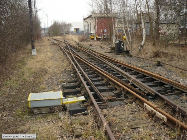

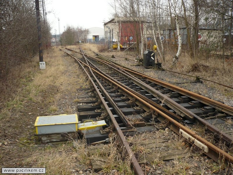

Našel jsem zatím tuto: hlavní řízená - vedlejší vlečka ruční

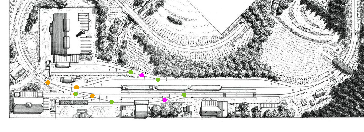

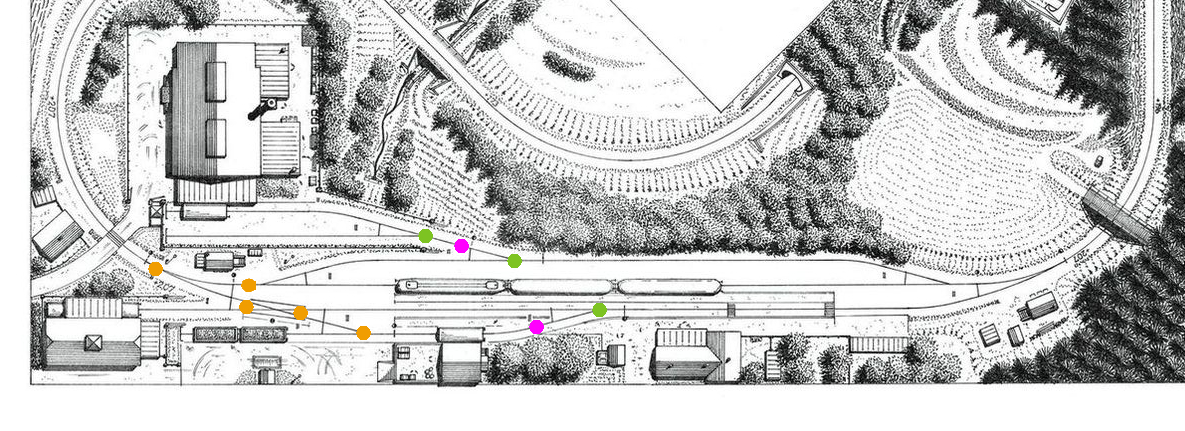

Jednoduchý příklad, který může posloužit jako vzorový pro diskutované zhlaví najdete na přiloženém odkazu. Schválně jsem volil velice podobnou stanici. Čerpat lze i v sousední stanici Sokolnice-Telnice.
Sokolnické zhlaví ŽST Brno Chrlice v aktuální podobě i s jedním angličanem půl a půl. Všimněte si také, jak je stavědlo z důvodu dobrého výhledu k vjezdovému návěstidlo vysunuto mimo zhlaví směrem "ven ze stanice".
https://mapy.cz/letecka?q=chrlice&sourc ... 96881&z=18
Zpracoval jsem dvě varianty jednu minimalistickou a jednu maximalistickou. Barevnost teček je snad dostatečně srozumitelná.

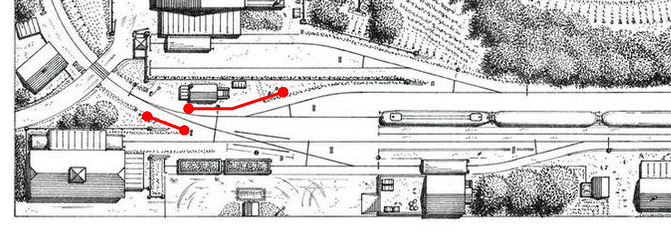

Možnosti umístění odjezdového návěstidla.
Pokud autor kolejiště buduje modelovou hlavní trať, měl by přejezd přiléhající ke zhlaví být vybaven závorami. Stavědlo by pak bylo účelné umístit přímo k přejezdu na vnější stranu oblouku. Rozhledové poměry by se tak velmi zlepšily.

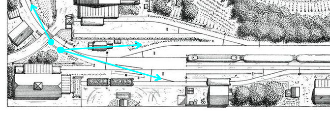

Zde ještě pro úplnost rozhledové poměry při umístění stavědla u přejezdu.

Je to jasnější a uvidím jakou verzi nakonec vyberu. Výkolejku chápu také jako ruční na klíč.

mnitka píše:Zde ještě pro úplnost rozhledové poměry při umístění stavědla u přejezdu.
Přemístění stavědla jsem zkoušel, ale bohužel není místo. Kolize s výtažnou kolejí. Ono to na obrázku vypadá lépe...
Přejezd zatím s kříži a pískáčkem u kolejí. Je to přeci jenom vjezd do fabriky.

ondřej001 píše:... Výkolejku chápu také jako ruční na klíč.
Výkolejka má zpravidla zřízenou závislost kontrolním zámkem s výhybkou, která k ní vede. Klíčem odemkneš výkolejku a po jejím sklopení se uvolní jiný klíč, kterým se odemkne zámek na výhybce.

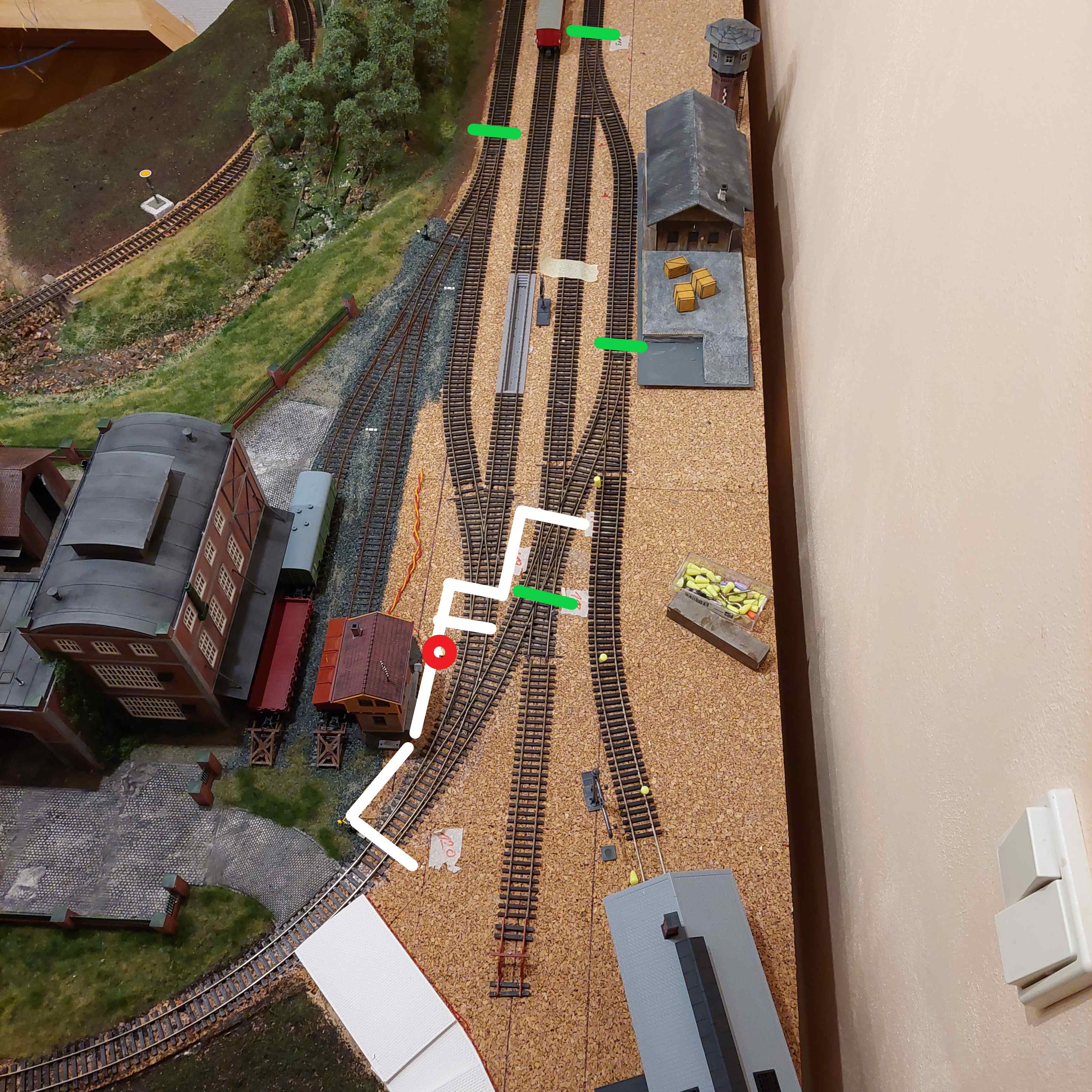

Příspěvekod ondřej001 » stř 22 lis, 2023 11:53 am
Dokázal by tady na foru někdo poradit s výběrem pozadí pomocí fototapety.
Myslím vhodný podklad, vhodné napasování do přírody kolejiště,...
