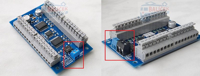

Příspěvekod Trixt » úte 24 pro, 2019 6:35 pm
Ove, díval jsem se do manuálů také a jak jsem již psal, zásadní rozdíl je, že ..80 má jen jeden přívod pro napájení a DCC, kdežto ..81 je má odděleny. Je to patrno i z obrázků:

Myslím si, že Trixt má pravdu, oddene napájení od DCC.
Pochybuji že ta druhá verze je jen pro analog.
Já nakonec koupil ten menší modul vhodný pro osvětlení, ještě jsem ho nezkoušel, ale vypadá pěkně.

To označení “Bez J a K” je v tomto případě matoucí, pokud se do té svorkovnice má přivést DCC signál. Pokud se nepletu, označení J a K použila firma Lenz pro kolejový výstup DCC signálu a od té doby se stalo zvykem označovat silové přívody do kolejí těmito písmeny, nevím ale z čeho to označení vzniklo, nebo zda je definováno v nějaké normě a proč je to právě J a K. U toho modulu s oddělenými svorkami jsou komponenty připojené na výstupech (světla, výhybky atd.) napájeny ze samostatného zdroje a vstup pro DCC signál má optické oddělení, zajišťující že DCC výstup nebude zatěžován připojenými spotřebiči a DCC signál slouží jen k účelům ovládání. Pokud tedy je to tak že se do samotných připojovacích svorek přivádí DCC signál z “kolejového” výstupu centrály, pak je nesmyslné tohle provedení označit “bez J a K”, I osvětlení je potřeba ovládat DCC signálem z centrály, pokud se na celém kolejišti naráz zapnout a vypnout, pak by ale nebyl potřeba žádný dekodér.

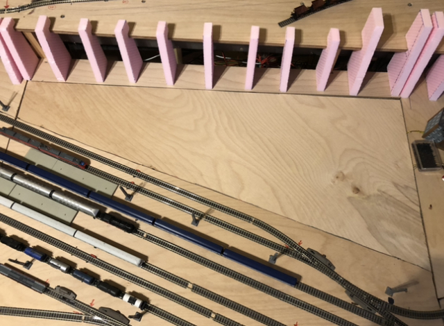

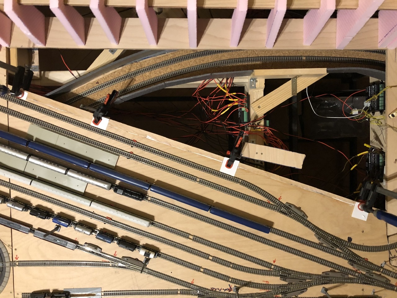

Příspěvekod Ove » ned 29 pro, 2019 7:47 am

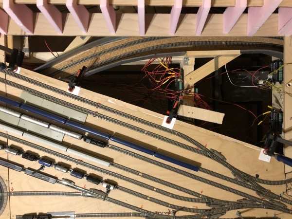

Tak včera dotvořen a položen poslední dřevěný díl, který ponese celou městskou část kolejiště, hasičárnu a nádraží. Celý díl bude vyjímatelný, abych se dostal k pod ním ukryté elektronice. A protože Ježíšek nadělil 11 stavebnic (i když trouba zapomněl na lepidlo :oops: ) bude na zimu (a daně) o zábavu postaráno....

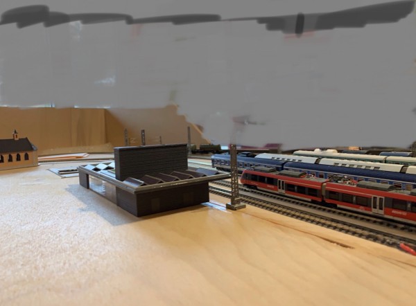

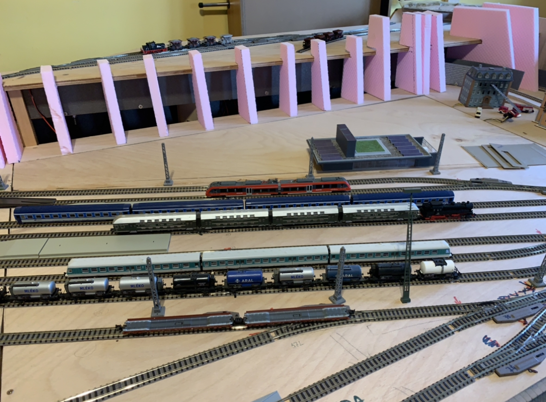

Příspěvekod Ove » ned 29 pro, 2019 6:12 pm
..ještě kapku rozšířen prostor u “první” koleje, aby se mi tam vešly stožáry trolejového vedení...

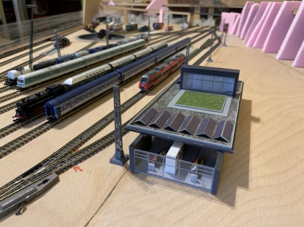

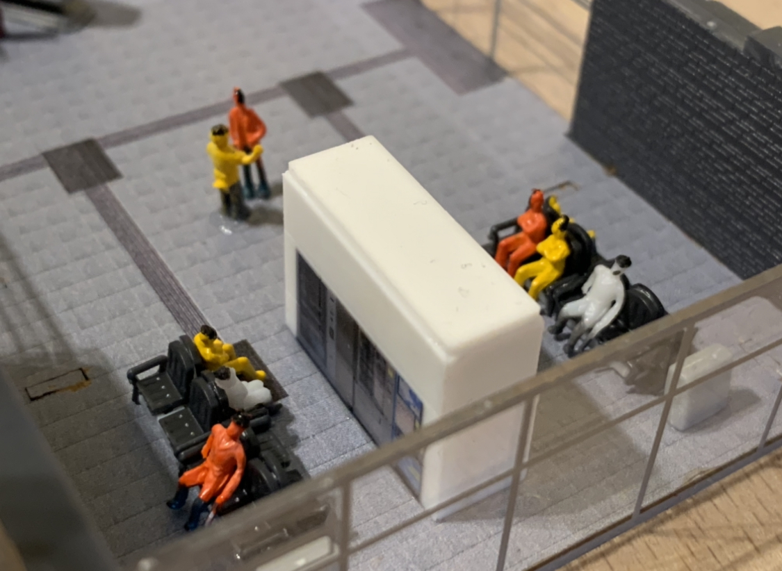

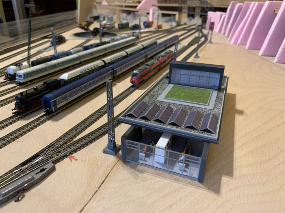

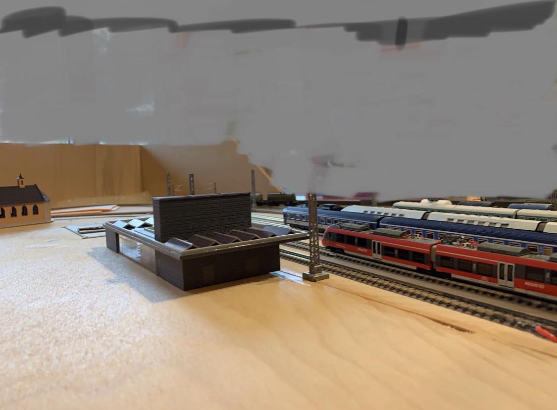

Příspěvekod Ove » ned 19 dub, 2020 4:14 pm
přátelé, kamarádi, blíží se konec daní a tak jsem si opět udělal chvilku času na kolejiště...
Ove
Příspěvky: 588
Bydliště: Havlíčkův Brod

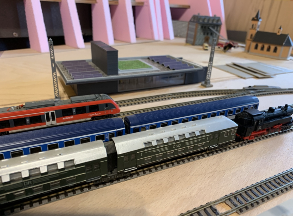

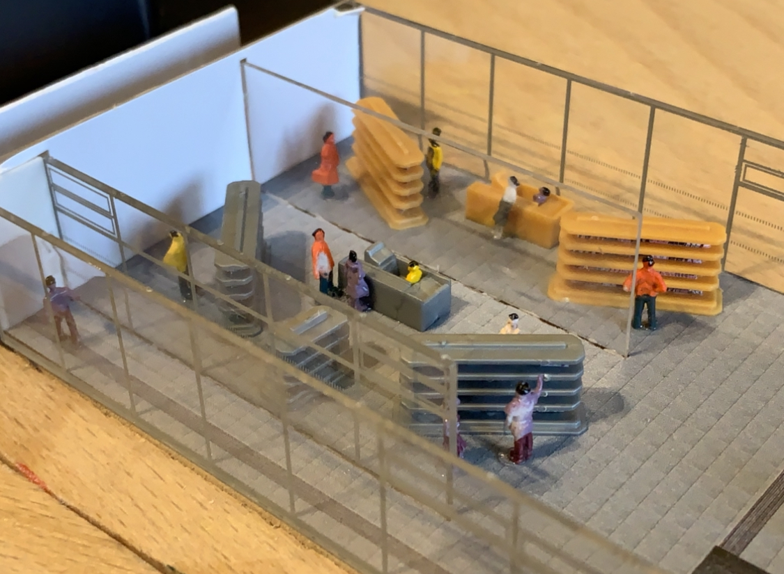

Příspěvekod Ove » ned 19 dub, 2020 4:16 pm
a ještě celek a interiér...

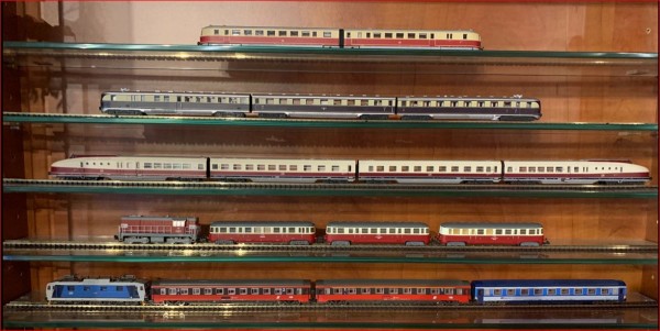

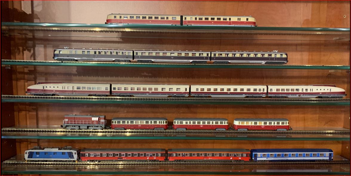

Příspěvekod Ove » stř 29 dub, 2020 8:53 am
takže aby bylo jasno, tak stavím epochu "Vindobona" a už se začínají rýsovat první soupravy...
