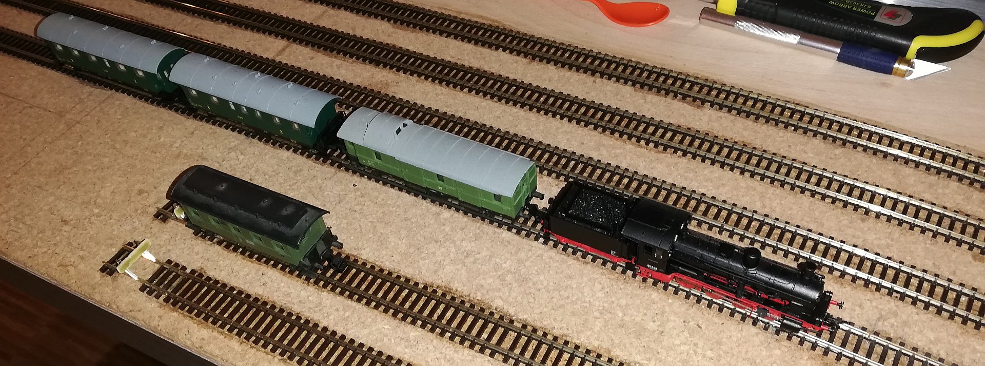

A ještě dvě fotečky prozatimních souprav. Pára BR55 s historickými vozy (pošťák je ještě z doby, kdy jsem byl malý kluk). Ta lokomotiva jezdí opravdu skvěle.

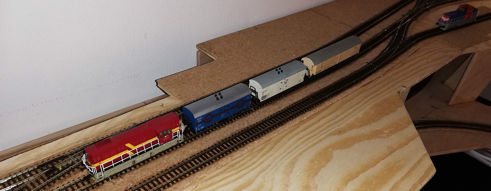

A kocour se třemi chladírenskými vozy, které mají také nějakou tu desítku let. Ty budou zajišťovat přepravu zboží mrazírenského podniku, jehož vlečka se nachází u koncového nádraží. V pozadí T714, která bude s přípojnými vozy Btax zajišťovat osobní přepravu do koncové stanice.
Kocou a Veselá kráva

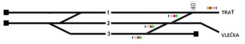

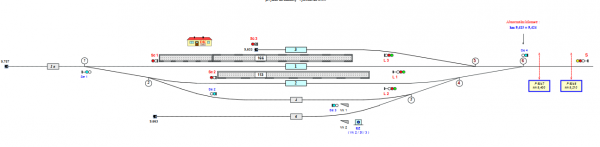

Ahoj všem, jelikož se v tom moc neorientuji, chtěl jsem všechny poprosit o radu, jak osadit moji koncovou stanici návěstidly. Abychom nezačínali z prázdného stolu, tak prozatímním studiem jsem došel k následující zjednodušené variantě. Nebo byste to řešili jinak?
Návěstidla KS - návrh

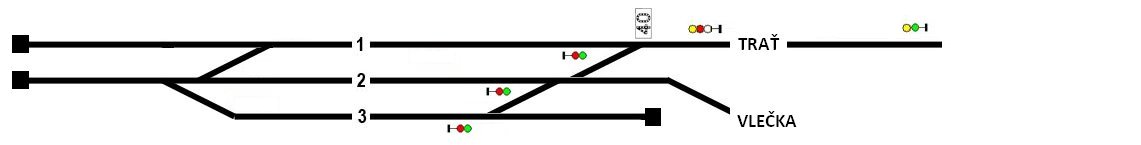

nebo případně takto:
Varianta 2

Příspěvekod sidlo » pon 28 led, 2019 12:30 pm
Buď varianta 1.
nebo varianta 2 s doplněním návěstidel na koncovém zhlaví podle vzoru Luhačovice

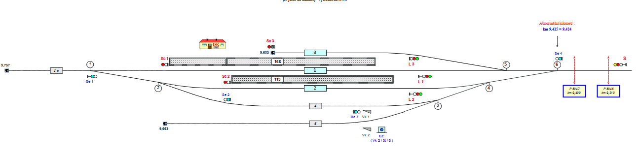

Příspěvekod Trixt » pon 28 led, 2019 1:36 pm

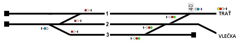

Takže pokud by nádraží bylo osazeno včetně posunovacích návěstidel (varianta2), pak by to mělo vypadat takto? Co ten šturc vlevo a ta vlečka vpravo, tam by též něco bylo?
Varianta 2 doplněná
Ale je pravda, že asi zůstanu u varianty 1.

Příspěvekod MiG » pon 28 led, 2019 1:44 pm
Je otázkou, jestli by jedna kolej (3) nebyla pouze manipulační.

Příspěvekod Trixt » pon 28 led, 2019 2:14 pm

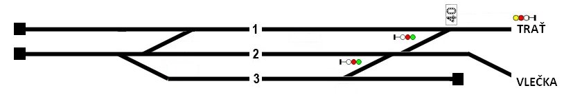

MiG: Asi by měla být manipulační. Jen nevím, zda musí. Pokud by byla, pak by to tedy ve zjednodušeném případě vypadalo následovně?
Jednoduchá varianta B
A jaká by byla předzvěst u vjezdového návěstidla?

Příspěvekod D » pon 28 led, 2019 2:52 pm
Trixt:
Bílá světla na odjezdových návěstidlech zde slouží pro návěst posun dovolen. Pokud jsou přítomna u dopravních kolejí, tak by měla být rovnou u všech kolejí na oba směry a na manipulační koleji na seřaďovacích návěstidlech (Luhačovice).
Nebo tam bílá světla vynech a posun se nebude řídit návěstidly (odjezdová návěstidla budou jen pro jízdu, červeno-bílé pruhy stejné šířky, z pohledu prodejců jako vjezdová). Pak budou stačit ta dvě odjezdová návěstidla (bez bílé) ve tvém posledním návrhu. Případně jedno takové za výhybkou jako skupinové [/].
EDIT: Neplatí, vizte dále sidlo.
Předvěst tvého vjezdového návěstidla bude s jedním žlutým světlem. Buď svítí (výstraha) nebo pomalu bliká (očekávejte rychlost 40 km/h).
Naposledy upravil D dne pon 28 led, 2019 5:03 pm, celkově upraveno 1
D
Příspěvky: 1374
Příspěvekod sidlo » pon 28 led, 2019 4:17 pm
Předvěst bude buď
1. se dvěma světly žlutá/zelená, ve stanici není rychlostní návěstní soustava, nemá tam co blikat
2. nebo tabulka s křížem jako to mají v Rajci a dalších stanicích
Kolej manipulační být nemusí. Tu bílou bych v tomto uspořádání také zrušil.
Příspěvky: 3883
Příspěvekod jipol57 » pon 28 led, 2019 4:22 pm
Taky záleží jakou chceš mít epochu. Jestli tu nejmodernější VI., tak podobně jak jsou ty Luhačovice, všechno vykryto návěstidly. Stanice je asi řízena dálkově, a strojvedoucí jezdí jen podle návěstidel.
Na starší III. - IV. by to mohlo být taky bez návěstidel. Nebo jen tak napůl. Jen vjezd a odjezd bez posunu.
Příspěvky: 1730

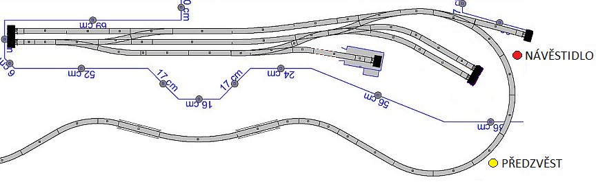

Příspěvekod Trixt » pon 28 led, 2019 4:42 pm

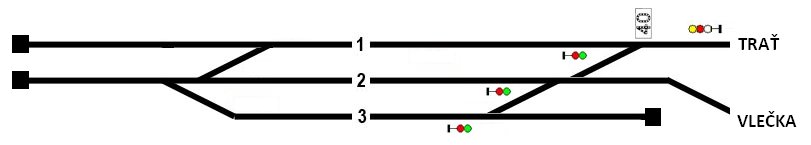

Děkuji moc za připomínky. Takže závěr je následující:
Návěstidla KS - finální verze

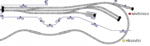

Jen bych měl dotaz, jak daleko by mělo být vjezdové návěstidlo a předzvěst před stanicí? Nějak takto?
Umístění vjezdového návěstidla
Trixt
Příspěvky: 1353
Příspěvekod D » pon 28 led, 2019 5:01 pm
Trixt:
Napojení depa na dopravní kolej je trochu nestandardní, ale i tak to může být. Nebo z koleje č. 3 udělej manipulační bez návěstidla.
Depo má krátkou kolej, sotva na zbrojení uhlím. Kde bude popelová jáma a zbrojení vodou, uprostřed 1. koleje?
D
