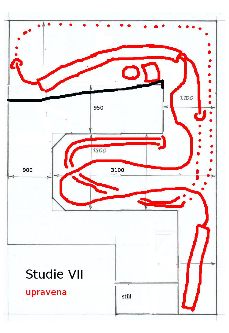

Příspěvekod milan ferdián » ned 01 říj, 2017 8:26 am
Sklápěcí mechanismus je mi známý,ale nepochopil jsem k čemu má být dobrý.Jestli se chceš vyhnout těmto experimentům,tak další varianta.Milan

Příspěvekod milan ferdián » ned 01 říj, 2017 8:42 am
Edys píše:Milane ty jsi jako Ďábel pokušitel.
Nejsem,protože u vyklápěcího mechanismu máš chybu.Koleje budou v různých výškových nivelitách.Proto všem investorům píší,přemýšlejte,nespěchejte,ptejte se zde na názory i těch co si tuto cestu již prošli.Jakmile koupíš první prkno a sbiješ první rám,cesta není zpátky a zde u tohoto kolejiště budou finance hrát velkou roli nemluvě jak budeš řemeslně zdatný :wink: .Milan

Příspěvekod milan ferdián » ned 01 říj, 2017 8:59 am
Edys píše:No tak to s tou nivelitou je čára přes rozpočet :(
Logicky při pohledu na studii jsi musel vědět,že zde jsou výškové rozdíly.Já jsem ti psal o nivelitě T.K. viditelné stanice +200 mm.Někde musí být klesající přijatelná kolejová trasa,aby vlakové soupravy mohly plynule vyjet dlouhá stoupání.
Chtěl jsi mít po ruce skryťák,ten je situován pod viditelnou stanici a když od nivelity 20,0 cm odpočítáme výšky kolejiva,
plochy,nosníků,spoustů elektrického vedení a zařízení pod viditelnou stanici budeme rádi,když pro přístup rukou do skryťáku budeme mít aspoň minimálně 10,0 cm.
A další věc skryťák pod stanici,jak budeš provádět odstraňování elektrických,mechanických poruch,údržbu,kontrolu u viditelné stanici pod ní :?: Milan
