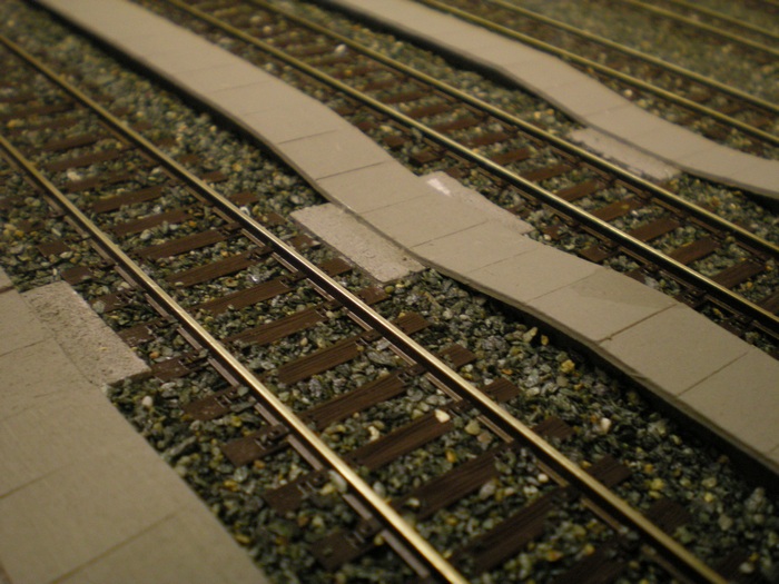

Ahoj, ja jsem skusil udelat nastupiste podobneho stylu z styroduru a papiru. Vysledek na fotce.
Ahoj Cipisekmp
Příspěvky: 1664
Příspěvekod chameleon » čtv 07 úno, 2013 4:11 pm
Cipísku netušíš jaké rozměry má ta vrchní betonová deska (po kolika jsou "rýhy") a jak je silná? Budu si teď taky vyrábět nástupiště svépomocí (frézovat) a tyhle 2 údaje nemohu nikde najít. I u tebe na webu jsem hledal ale nenašel... Díky :wink:
PS: budeš přerušovanou bílou značit okraj? Tipoval bych šířku bílého pruhu na tak 10cm v reálu.. :?:
chameleon
Příspěvky: 983
Příspěvekod jirkan » čtv 07 úno, 2013 6:20 pm
Vypadá to lépe, než ve skutečnosti :P Klobouk dolů, nádhera!!!!!!

Příspěvekod cipisekmp » pát 08 úno, 2013 3:37 pm
Ahoj, odpovim clankem.
http://vlacky.netintra.cz/index.php?opt ... &Itemid=58
Mejte se Cipisekmp.

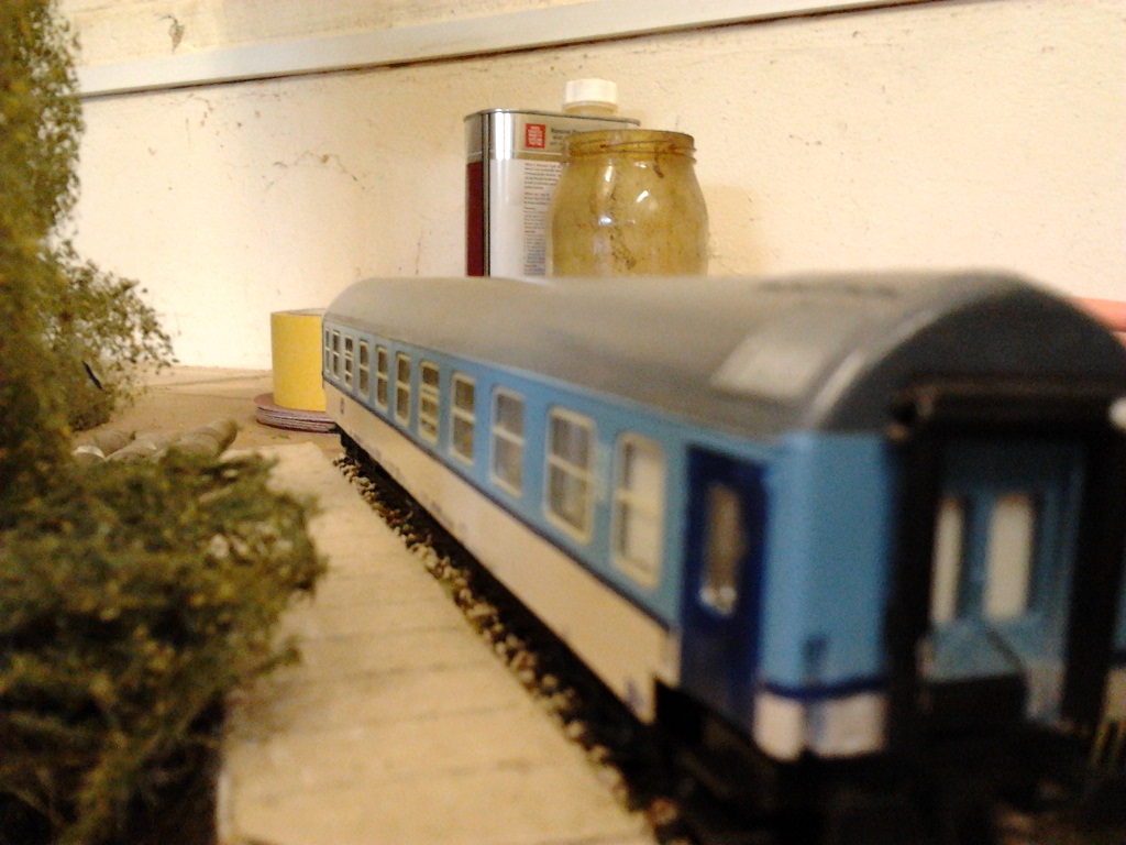

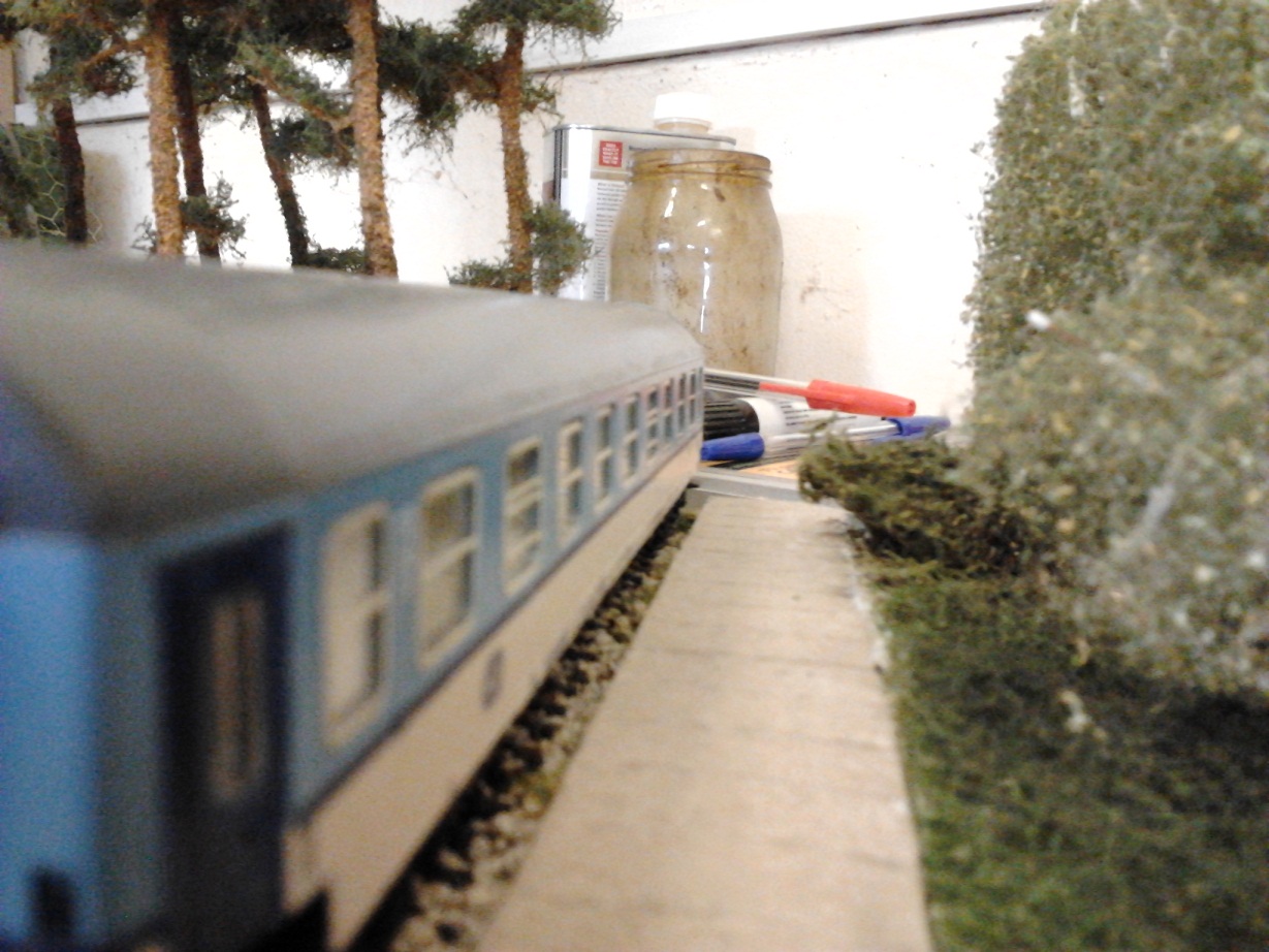

Příspěvekod Jiri Dvoracek » sob 09 úno, 2013 12:18 pm
Tak jsem si to teda taky zkusil. Rozmery jsem si dal tak, ze jsem cipiskovi rozmery vynasobil 87 a vydelil 120. Akorat nevim, jak s vyskou. Neni to vubec natrene barvou, nic, je to jenom polozeny obycejny karton a skalpelem naznacene panely, takze to ma do kvality hodne daleko :lol: :lol: Jinak omluvte snizenou kvalitu fotek z mobilu :D

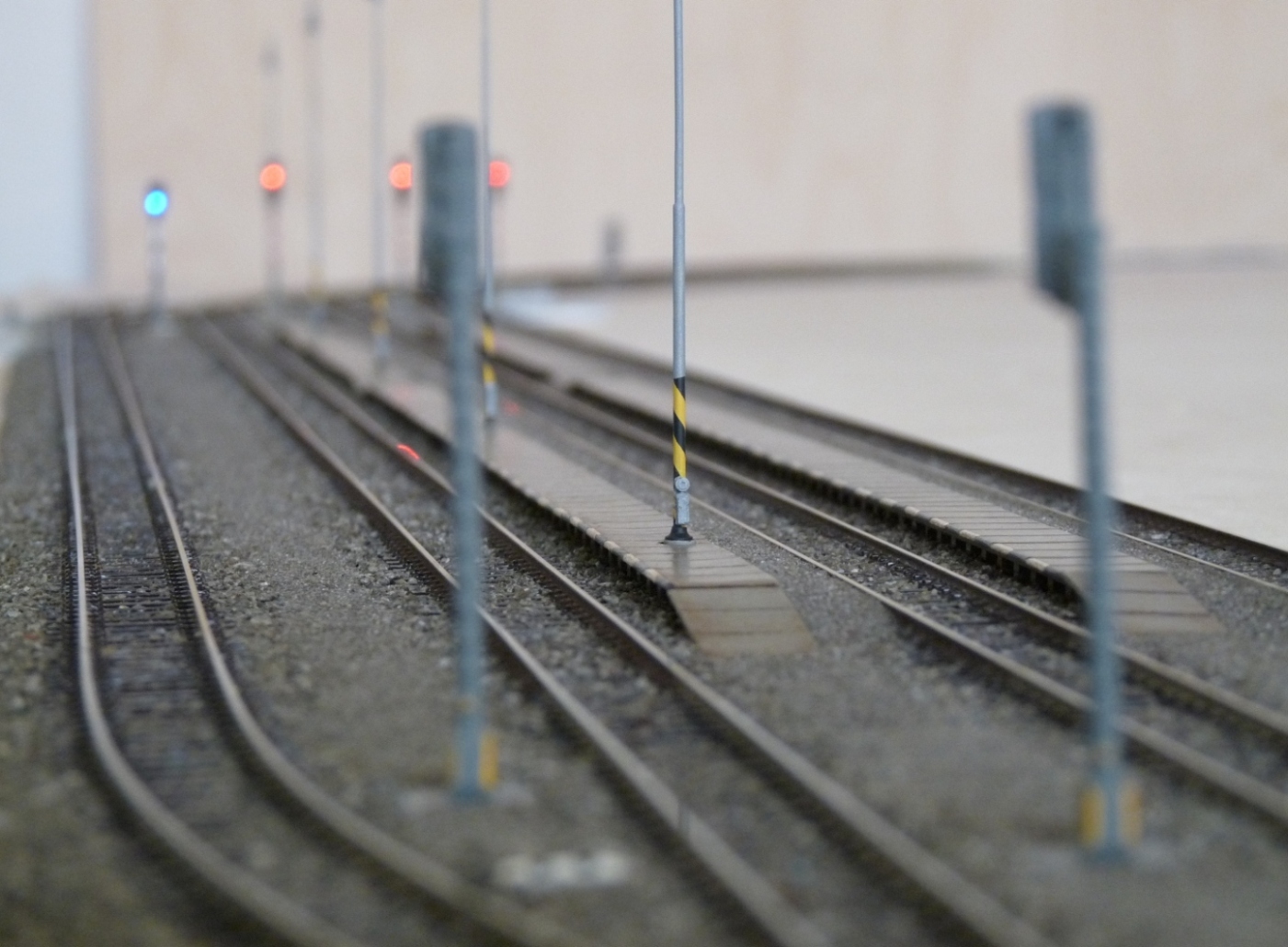

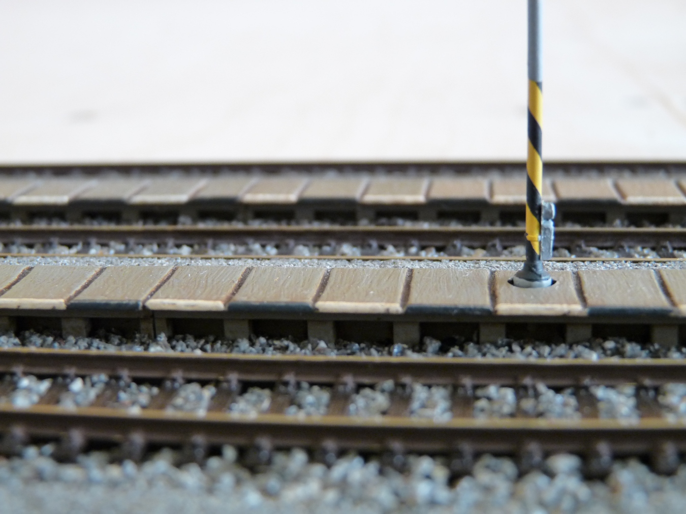

Ahoj,tady jsou obrázky varianty B.Další obrázky jsem dal do „Výroba doplňků – Nádražní nástupiště“.
martin-tt
Příspěvky: 212
Příspěvekod workous » ned 17 úno, 2013 6:13 pm
Moc pěkné kvalitně provedené - detaily jsou hrozně důležité....

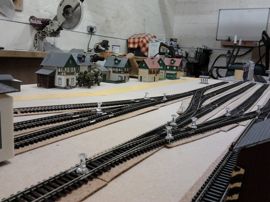

Příspěvekod Jiri Dvoracek » ned 17 úno, 2013 7:35 pm
Tak jsem chtel vydrzet az do brezna, ale prece jenom mi to nedalo, abych si nezkusil postavit Drinov na necisto :lol: Asi nejaka nova forma zavislosti, ci co :mrgreen:

Příspěvekod workous » ned 17 úno, 2013 9:48 pm
jo Jirka jede ... :mrgreen: :mrgreen:
Příspěvekod milan ferdián » úte 19 úno, 2013 8:59 am
workous píše:jo Jirka jede ... :mrgreen: :mrgreen:
Jo jede a tou pokosovou pilou porcuje koleje :mrgreen:
Příspěvekod Jiri Dvoracek » úte 19 úno, 2013 9:58 am
Nene, Milane, na koleje mam tu cirkularku, co je videt na konci panelu :mrgreen: :mrgreen:
