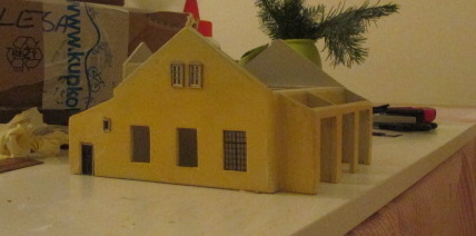

Pokračování, střechy na zkoušku a obložení vodárny.

Stále mě trápí jak na otvírací vrata. Stačí rukou nebo nějakým udělátkem. Nějaký tip by bodl :wink: .

Příspěvekod vmucha » stř 07 led, 2015 12:25 pm
Myslím, že to tu někde ukazoval Fulda - pomocí serva.

Příspěvekod pekl024 » stř 07 led, 2015 12:37 pm
vmucha píše:Myslím, že to tu někde ukazoval Fulda - pomocí serva.
Jde mi spíš o panty a technické řešení otvírání než čím :wink: . Na otvírání servem má šivnost nevidí :oops:

Příspěvekod fulda » stř 07 led, 2015 2:12 pm
To servo je zdaleka nejjednodušší. Jeho přirozenej pohyb je rovnou otevírání vrat.
Koukni na moje obrázky:
http://www.fucik.name/masinky/rotunda/
Ale pokud máš pod vratama místo (já nemám), tak stačí dát servo rovnou jako pant a vrata přilepit na prodlouženou hřídel od serva.

Příspěvekod pekl024 » stř 07 led, 2015 3:51 pm
fulda píše:Ale pokud máš pod vratama místo (já nemám), tak stačí dát servo rovnou jako pant a vrata přilepit na prodlouženou hřídel od serva.
Dobrý nápad, popřemýšlím :wink:
