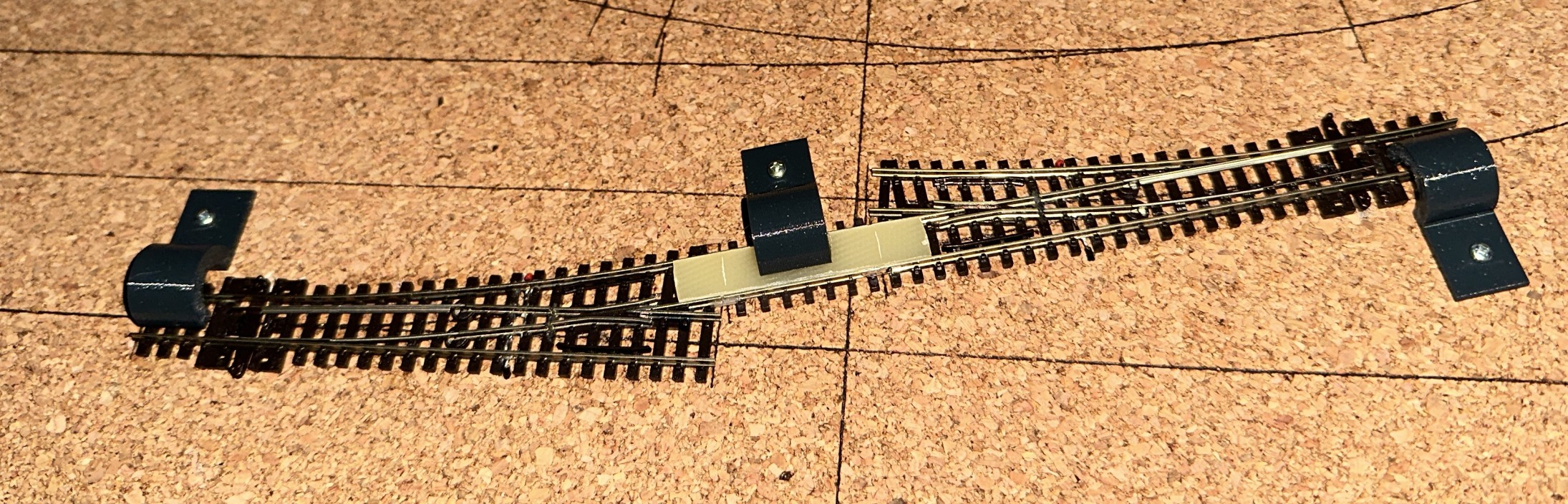

Příspěvekod chphoto » pon 02 říj, 2023 8:40 am
Tak opět drobná aktualizace stavu kolejiště. Jak jsem avízoval, rozhodl jsem se pro úpravy kvůli návěstidlům a ve finále jsem přidal několik kusých kolejí, dodal jsem druhou dvojitou kolejovou spojku do návrhu a k tomu jsem musel upravit podstatnou část navazujících stoupání, klesájí a celkově kolejí. Takže se z drobné rekonstrukce stala větší rekonstrukce (jak už to tak bývá). Hlavní nádraží jsem si vylaseroval na korek, takže pokládka kolejí bude skvělá. Na výhybky jsem si udělal i vrtací šablony, takže bych nemusel nic moc doměřovat.
Začal jsem tedy pokládkou výhybek na hlavním nádraží.
Na 3D tiskárně jsem si vytisknul takové držáčky na koleje, aby při lepení držely na svém místě a nehnuly se. Pokládka podle vylaserovaných čar je úplně v pohodě a když jsem celek přeměřoval, tak na rozměru skoro 2m jsem se "seknul" pouze o 2mm.
No a jak jsem naznačil, tak postupně budu předělávat a to co bylo postaveno, tak zase budu mírně předělávat. Největší problém bude s tím vrchním patrem, abych se dostal ke SN, tak budu muset vršek sundat a tak doufám, že se mi pak podaří ho tam zpět dát bez větší újmy. A pokud ne, tak se bude muset předělat.

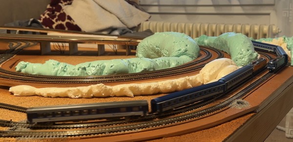

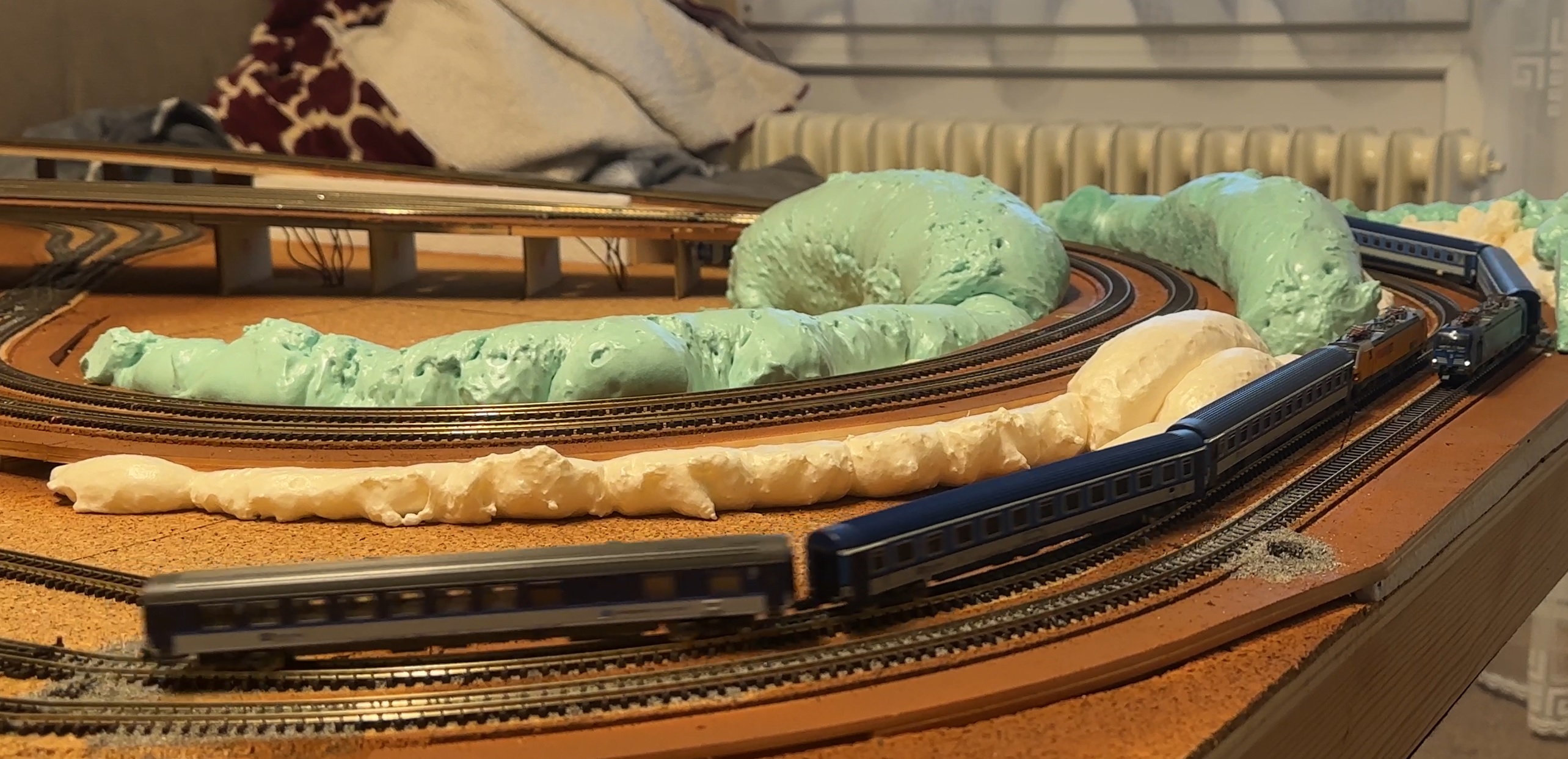

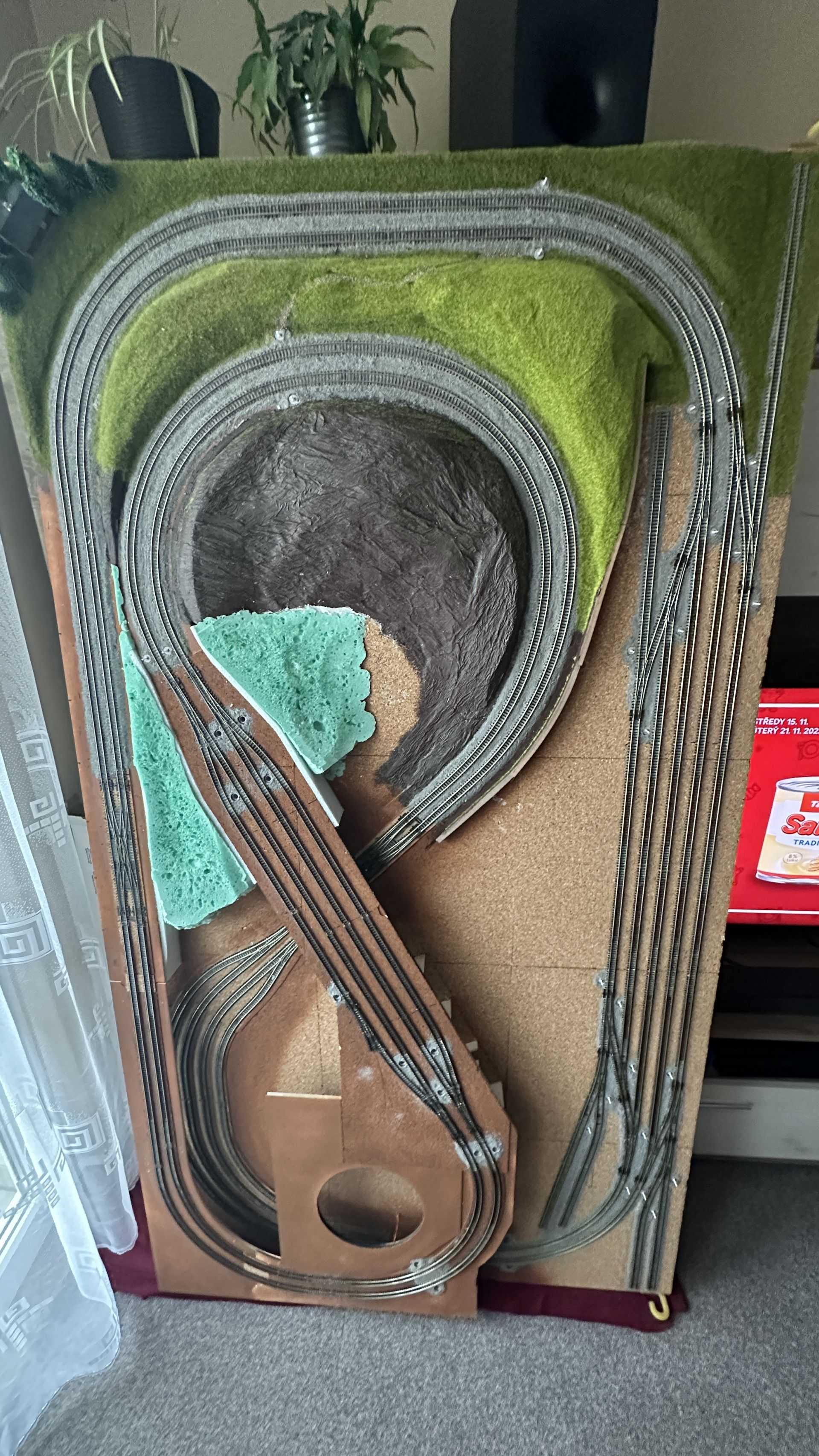

Příspěvekod chphoto » čtv 19 říj, 2023 4:13 pm
Dnes jsem dokončil zapojování a nastavování zrekonstruovaného okruhu (tedy ještě chybí horní depo s točnou), hlavní trať je sjízdná, tak jsem udělal první testy sjízdnosti a i jízdy s vagony, jestli všude odpovídá geometrie a jestli se všude vlaky vejdou vedle sebe.
A naštěstí to dopadlo dobře. Vyzkoušel jsem jízdu do stoupání s maximem vozů, co se vejde na nejdelší kolej v hlavním nádraží (loko a 5 x Y) a se stoupáním nebyl problém. Jel jsem po vnitřní koleji, takže to je pro stoupání horší (ostřejší oblouk).
Pro znalce, v soupravách nehledat systém, sebral jsem co bylo po ruce ve skříni. :mrgreen:

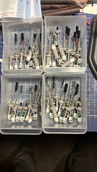

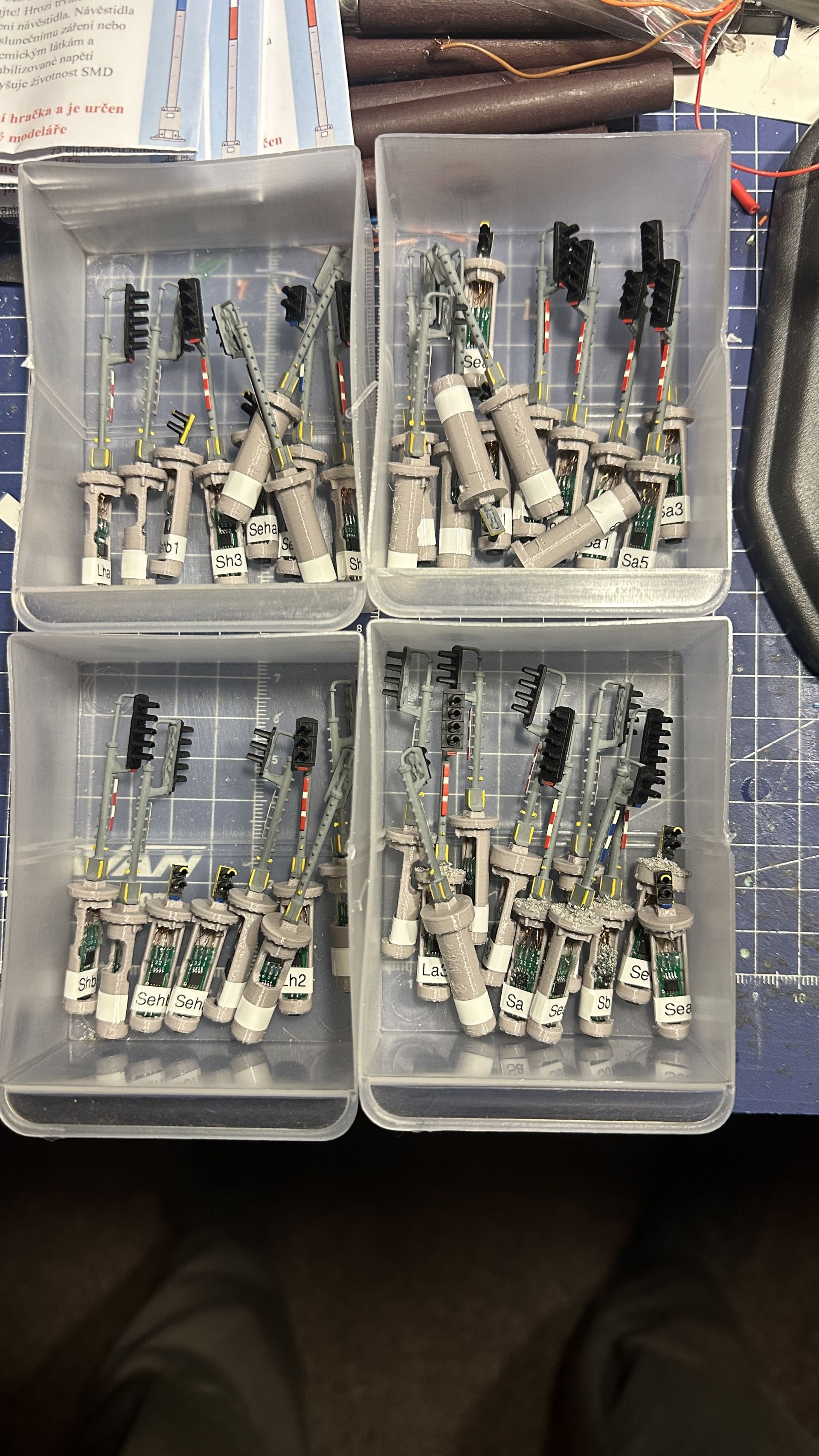

Příspěvekod chphoto » stř 22 lis, 2023 5:53 pm
Zase po měsíci nastal pokrok na kolejišti. Dodělal jsem všechna návěstidla a tak budu programovat návěstní dekodéry.
Dále se budu věnovat programování a instalaci točny a samozřejmě musím doštěrkovat koleje a další a další drobnosti.

Příspěvekod chphoto » čtv 23 lis, 2023 5:17 am
Jirkátor píše:
chphoto píše:... budu programovat návěstní dekodéry...
Jestli počítám správně, tak je jich 40. Hlavně si všechno piš, jinak se v tom za rok nevyznáš. :wink:
Jojo, máš pravdu, je jich okolo 40, ale už se nestane, že bych si nějaké já (nebo "někdo") urazil, takhle budou uschována v polstrovaném kufříku. A jinak samozřejmě všechno je psáno, na návěstidla jsem si udělal tabulku, kde jsou jak adresy, tak jaký driver je použit a tím pádem jaké je pořadí první diody návěstidla a další poznámky. A taky popis, který selektor je s kterou výhybkou a odjezdovým návěstidlem. A samozřejmě v kolejovém plánu je to vše popsáno také a na návěstidlech jsou popisky taky, aby každé patřilo na své místo, protože asi u 5ks jsem musel ty základny otočit do trochu jiných pozic, než jsem myslel na začátku, protože by se nevešly konektory, takže aby vše odpovídalo, má každé návěstidlo svou pozici (i když původně jsem myslel, že se to bude lišit jen podle počtu znaků, ale nakonec jsem udělal kompletní rozlišení).
