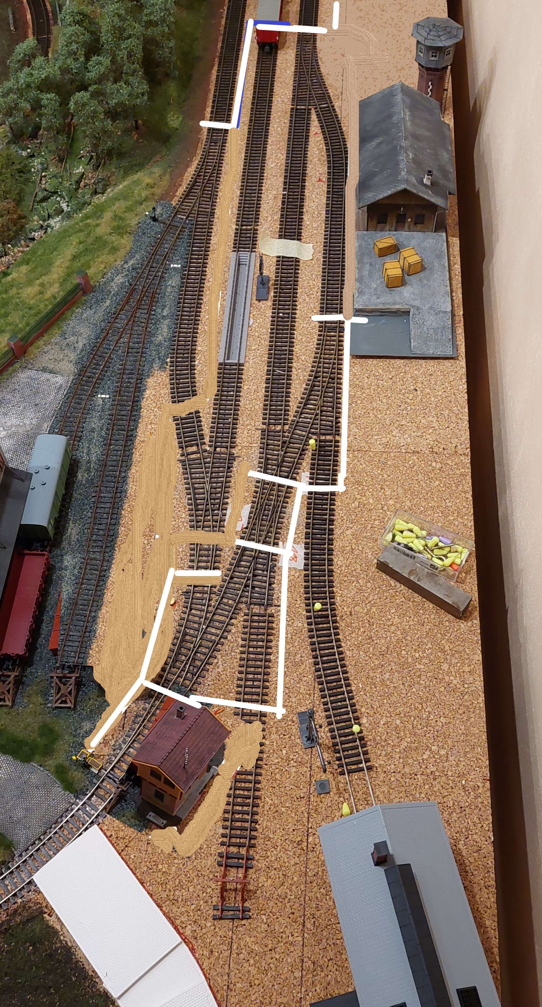

Stavědlo na druhé straně.
Možná bych mohl nechat i vyhýbky u VB s ovládáním na stavědle. Měřil jsem rozhled stavědla ze skutečného nádraží s dohledem 200m. Což je cca v H0 2300mm.

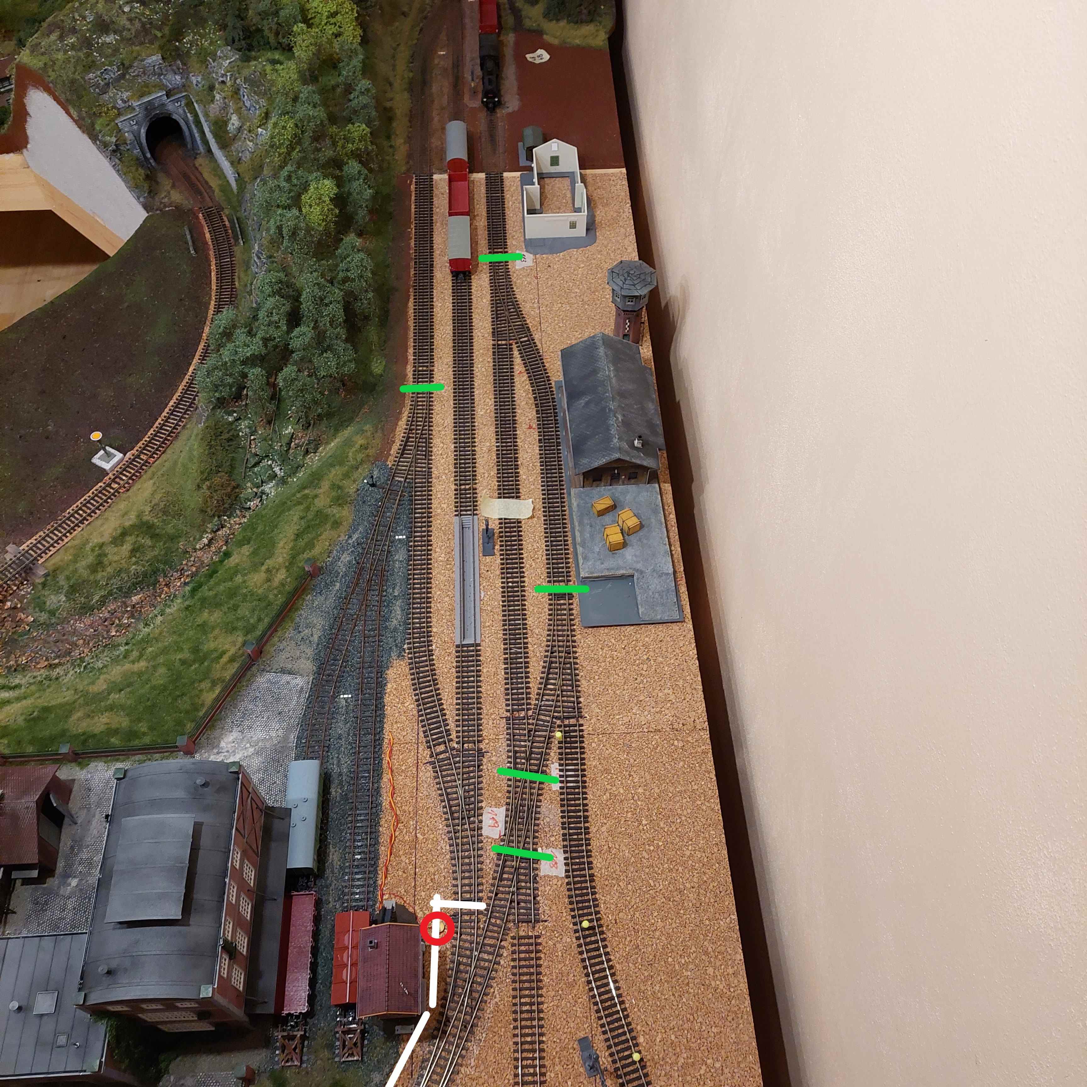

Příspěvekod ondřej001 » stř 15 lis, 2023 8:17 pm
Na stavědlo 2 vyhýbky s drátovody, ostatní ruční - zelená. Červený kroužek je odjezdové návěstidlo

Příspěvekod JiriKTT » stř 15 lis, 2023 10:00 pm
Takto minimalisticky to jde také, ale spíš bych preferoval drátovody pro celé zhlaví mimo těch výhybek uprostřed kolejí. Tak nějak pocitově by se mi to zdálo realističtější.
Každopádně polovina angličana, která tvoří logickou spojku s vjezdovou výhybkou, by pravděpodobně měla také přestavník. Obzvlášť pokud je ta kolej vpravo odo vodního jeřábu také dopravní.

Příspěvekod U37.002 » čtv 16 lis, 2023 7:06 pm
Svým způsobem by to šlo, rozdělit angličana na jeden dálkově a druhý ,,ručně", ale proč? Angličan bude trvale zamčený ve směru od obloukové výměny na zhlaví na dopravní kolej. Pokud budu chtít jet na manipulační, tak jedině jako posun a ručně stačí přehodit 3a. Pokud pojedu do kusé, opět jako posun a ručně přehodím 3b. Jedině by tam byly kontrolní závorníky, ale zase proč? na rychlost 40km/h? Představte si vyrábět mechanické závislosti v pravítkové skříni. Spíš než dálkově ovládané výměny budou návěstidla u dopravních kolejí.

Příspěvekod Jirkátor » čtv 16 lis, 2023 7:44 pm
Dvě krajní (spodní výhybky) a angličana ze stavědla, zbytek ručně.

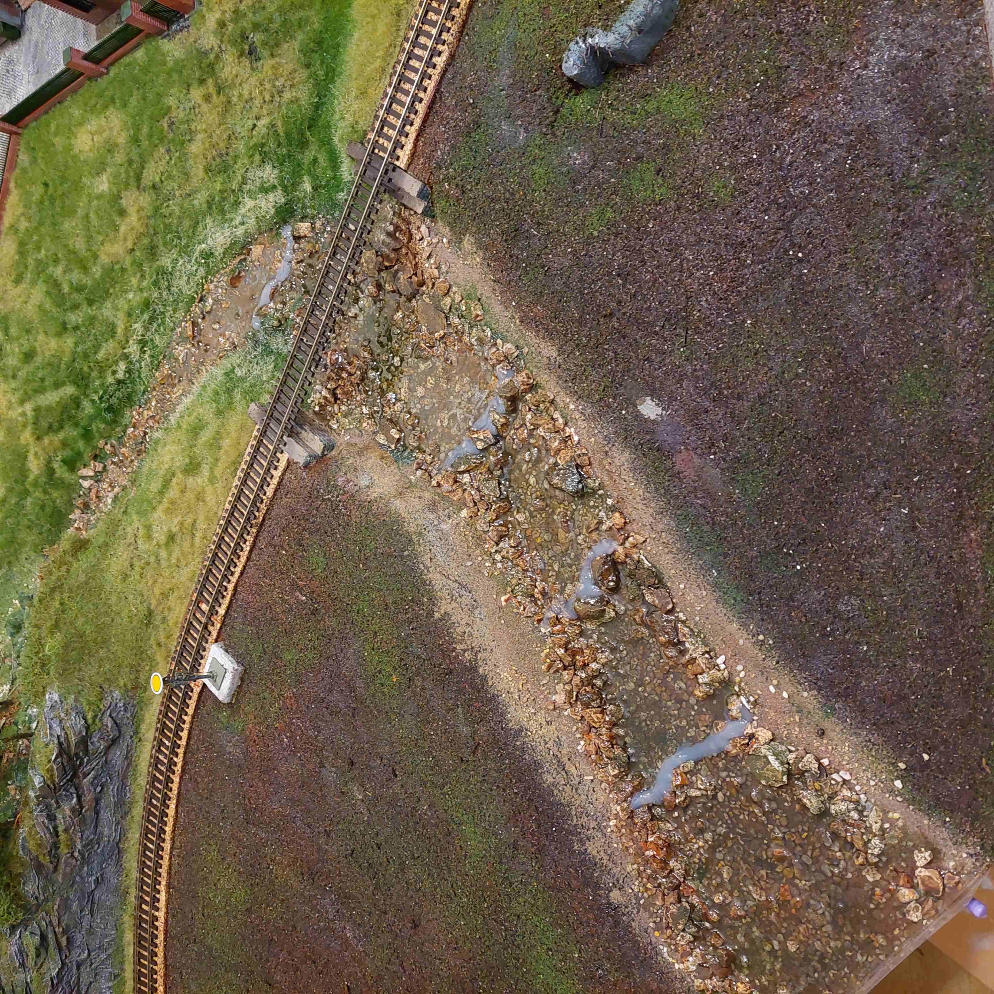

Stalo se to, co se stává maximálně jednou za 10 let. Oproti zkušebního vzorku na aplikaci řeky se mě nedopatřením při lepení kamenů podařilo sáhnout po lepidle s PVA. To nemá WOODLAND SCENICS WC1211 rádo. Lepidlo v licí hmotě zbělá.
Začal jsem tedy znova a lépe. Tentokrát modelová voda od Model Scene. Abych zamezil odtečení, vyrobil jsem s tavkou housenky, které působí jako hráz a funguje to.

Příspěvekod JiriKTT » čtv 16 lis, 2023 8:51 pm
Angličan jsou z hlediska zabezpečovacího zařízení dvě samostatné výhybky. V Měšicích byl angličan s elektromotorickým přestavníkem a zámkem. V Praze-Zličín s elektromotorickým přestavníkem a druhá část volně. Ve Velvarech je jedna část zamykaná a druhá volně. V Zadní Třebani je jedna s mechanickým přestavníkem (nebo závorníkem, teď nevím) a druhá se zámkem. Fotky nemám.
A pro U37.002: závislosti v pravítkové skříni si představit dovedu. V čem je problém? Trvale zamčaný od obloukové výhybky na dopravní kolej by být neměl, protože základní poloha bude spíš odvrat do kusé koleje.
